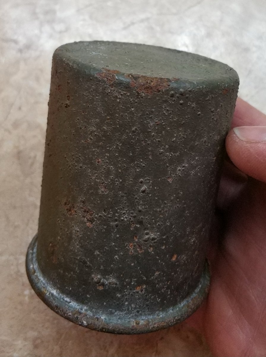

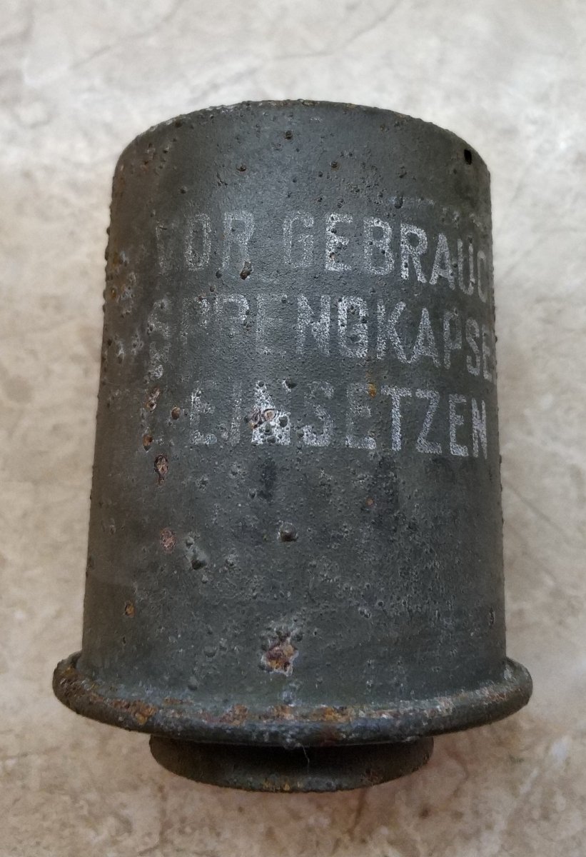

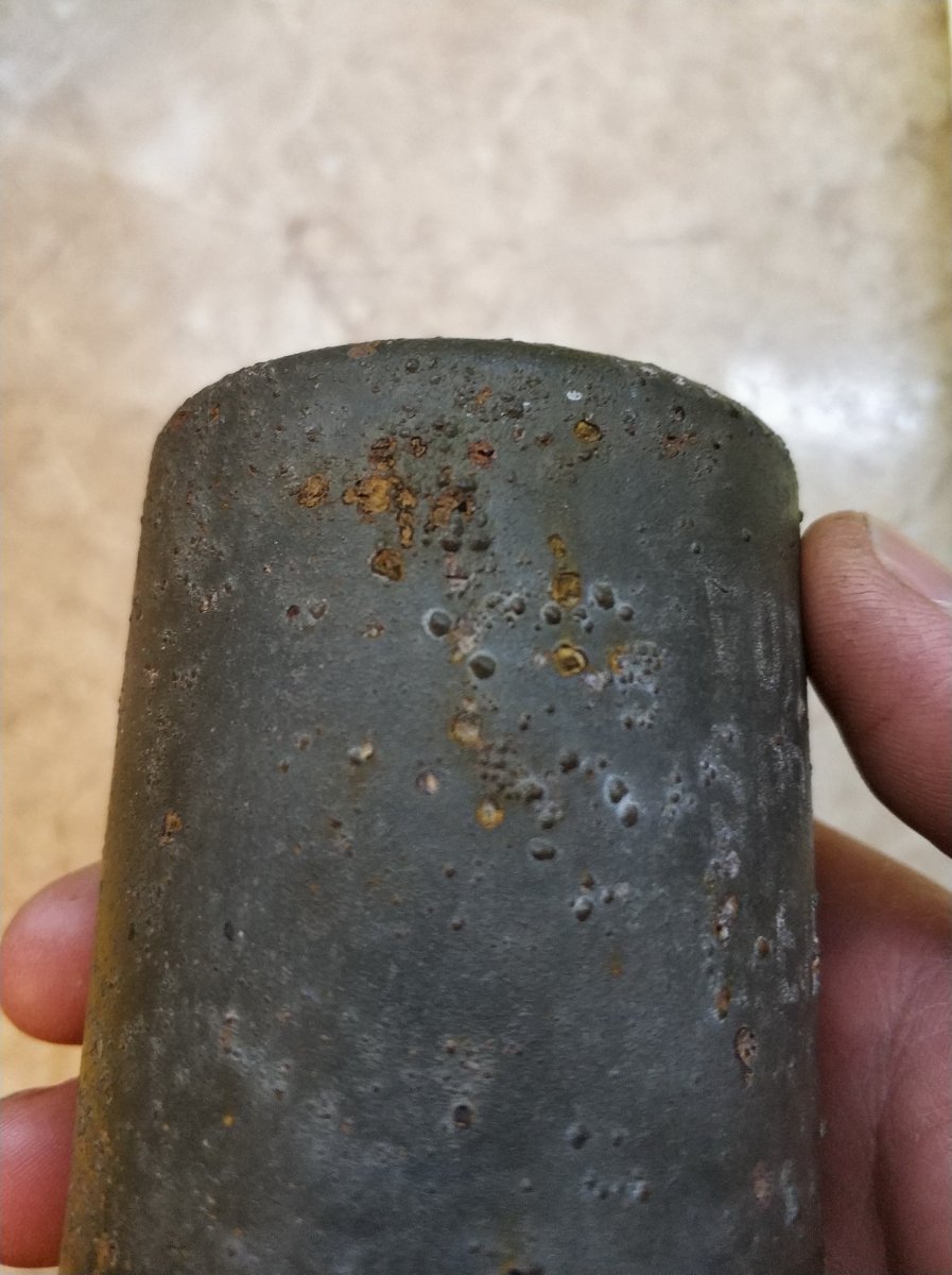

    Попал мне в руки такой ММГ колотухи. Краска, надписи - все родное.
    Что до этого уже делалось:
    После леса вымыли, минут 15 держали в щавельке.

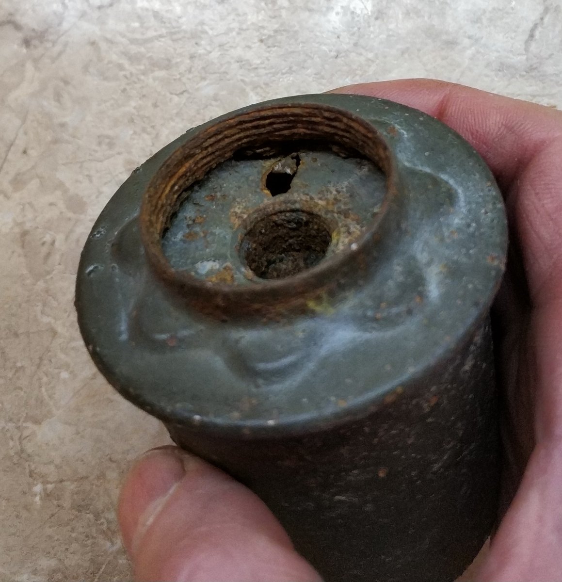

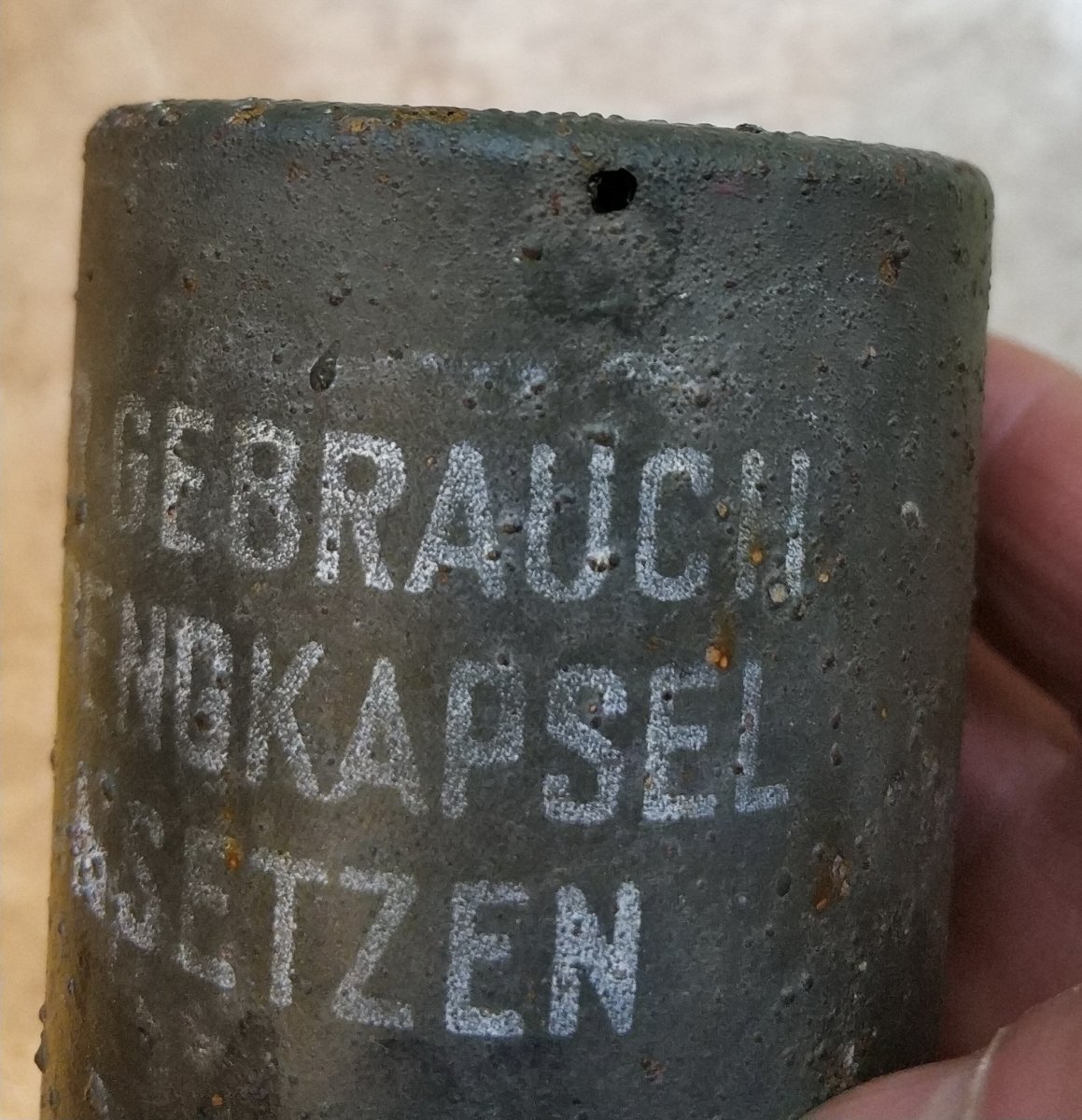

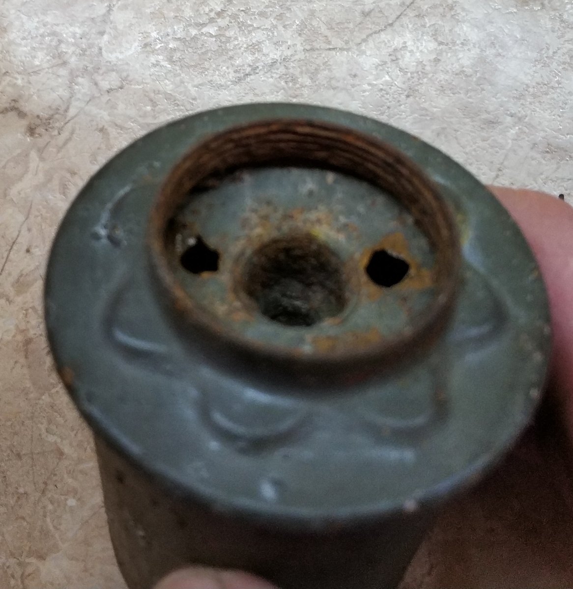

    Вымыли внутрянку. В процессе открылся свищ. На фото 7.
    Потом уже пустую еще немного подержали в щавельке, замазав пластилином свищ.
    Погасили содой и высушили.

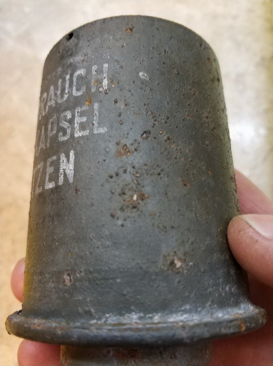

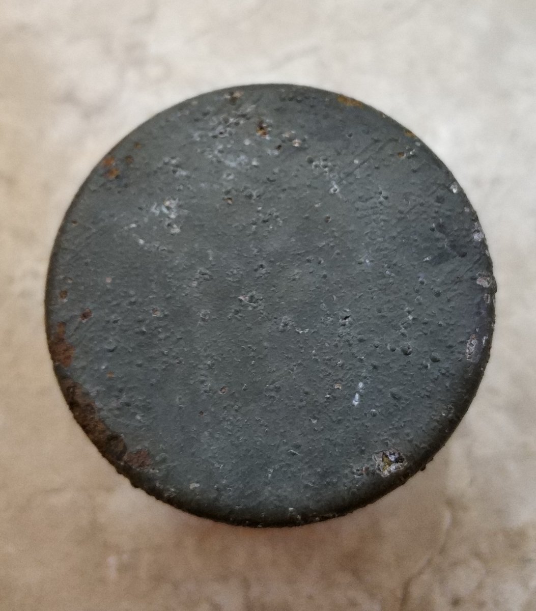

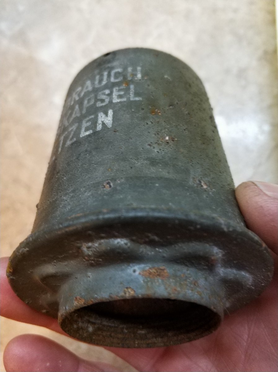

    Краска самую малость стала бледнее, зато по-максимуму убили ржу.На фото то, что получилось.
    И вот теперь вопросы:
    1.Самое главное, нужно ли еще чем обработать (может есть какой ингибитор для ржи), чтобы ржавчина не пошла дальше работать? Что делать с язвочками ржи?
    2. Чем вскрыть корпус? У меня в мыслях растопить обычный пчелиный воск и натереть. Есть у меня и микровоск, но его нужно наносить на горячо и у него температура плавления большая, что-то в районе 100 градусов.
    3. Свищ заделать или оставить как есть? Есть быстросохнующая двухкомпонентная эпоксидка, она серая, но можно сделать похожий цвет и бережно замазать отверстие.
    4. Ну и чем лучше/правильней заполнить банку, чтоб и вес придать и как консервант был?
    Залить парафином от свечей?
    Прошу помощи, т.к. в таком сохране железяка досталась в первые и хочется максимально сохранить товарный вид.
    Спасибо

    Не делайте больше с ней ни чего,обработайте банку оружейным нейтральным маслом и на полку её.
    viking38, sergant33 and kot135 like this.

    Вітаю! Іржу можна обробити автомобільним перетворювачем іржі ( ортофосфорна кислота ). З заповненням середини раджу добре подумати, поверхню - зброярським нейтральним маслом.

    В принципі якщо парафіном залити, то можна потім прибрати в гарячій воді. Я колотуху заповнив силіконом, ніби нормально, але в мене було більше свищів і я їх шпаклював скловолоконною шпаклівкою ( зеленою такою ).

    Хочу сделать полный макет, ручка уже готова, поэтому и спросил про заполнение/утяжеление. Все же чем лучше?
    Так ведь краску подымет.
  7. mays2012

    Внутри можно и нужно обработать преобразователем ржавчины. Любое оставленное место коррозии - бомба замедленного действия. Снаружи чем обработать от коррозии даже не знаю. Краске будет трындец. Она и так вся в сыпи, а под ней очаги коррозии. Лично я пользуюсь преобразователем с танином, он безкислотный, с краской дружит (не поднимает), но на краске от него остаются темные пятна.

    Внутри обработать преобразователем нужно.Потом силикон или воск.Сверху вскрыть или микровоском или любым нейтральным консервантов.Ничем сверху не обрабатывать.

    На мій погляд, треба не тільки зберегти фарбу, а також і оригінальній її колір! Тому не раджу користуватися мастилом. У вашому випадку колір фарби не дуже гарний, ну то таке буває і гірше, не подобається що з'явився білий колір. Спробуйте протерти WD-40, спочатку де різьблення і ромашка, якщо результат сподобається, то можна протерти весь корпус. Коли WD висохне фарба залишиться матовою.

    ВВ у корпусі М-24 упаковано в вощений папір. Краще папір видалити (швидше висохне перетворювач іржі), обробити перетворювачем (закрити отвори, щоб не потрапив на фарбу) і дати йому добре висохнути. Після, щоб законсервувати, особливо якщо папір залишився всередині, можна залити антикорозійним грунтом (я користуюсь червоним кольором, можна чорним) не шкодуючи. Як я розумію, макет не буде використовуватися для реконструкції, то і не бачу сенсу додавати щось для ваги. Отвори краще паяти, а потім на фарбу приклеїти дрібну іржу.
