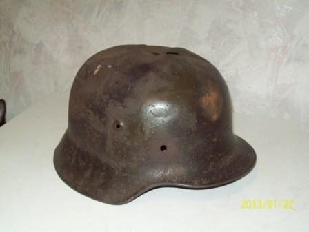

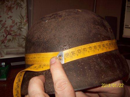

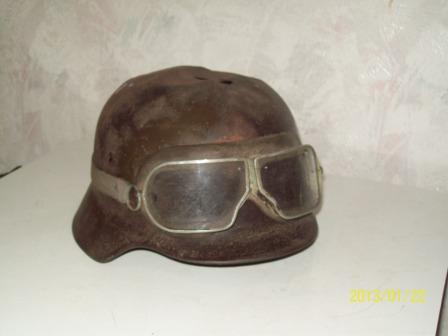

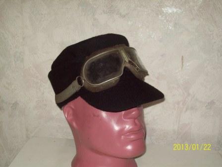

    Вот моя каска. Обмерил портновским сантиметром по наружнему охвату -66 см .. Это и есть размер ? Внутри -ничего не обнаружил .. Видать по неопытности ..На последнем фото - кепи моего производства.

    Внутренний размер вашей каски 64,а по наруже 66,тоисть на 56/57 размер головы,кепка хорошая.С ув:beer:

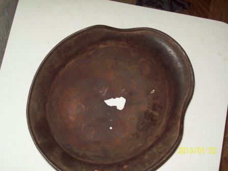

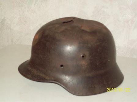

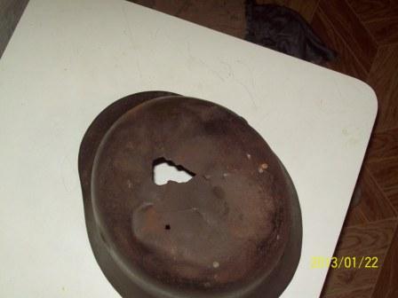

    Внесу свои 5 копеек,с Вашего позволения:)На второй имеющейся у меня каске(м40)былсквозной прострел и вмятина на куполе величиной с грецкий орех.Я,признаться,по неопытности рихтовал её на холодную:confused:,ни трещин ни каких либо повреждений не случилось,но это я отношу более на счёт везения и,может быть,более мягкого металла чем на шлемах обр.35 года.С ув.

    Вам просто повезло,а я пытался выровнять вмятину молотком,так у меня после нескольких ударов пошла трещина сантиметров 8/10.И я не стал заморачиваться с этой каской и сразу её продал.С ув.

    Я пытался изнутри на холодную несколько ударов сделать , сильно бить побоялся ..Поэтому и ищу более правильный путь .. Получается если её до красна разогреть , то сталь должна отпуститься , а выше было сказано , что всё равно может лопнуть ? .

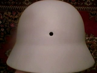

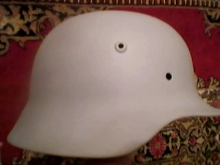

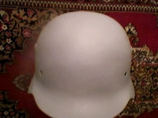

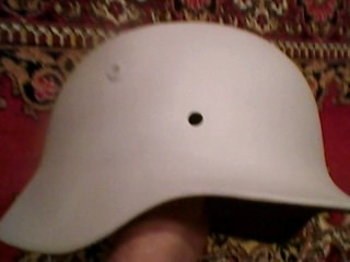

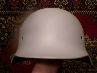

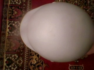

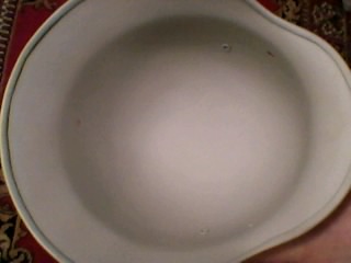

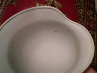

    Доброго времени суток,камрады!Дошпатлевал свою М35,вставил дыхалки,вскрыл грунтовкой,о результате предоставляю,так сказать,отчёт о проделанной работе многоуважаемым камрадам.ИМХО для первого раза сносно получилось,долго возился с выравниванием мелких раковинок.Прошу прощения за качество фото.С ув.

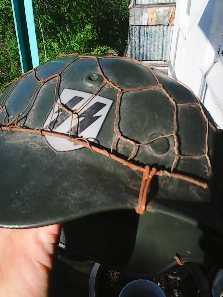

    Вообщем подниму тему:)Прошло два года.Не спеша,от приступа вдохновения до следующего нападения "работуна" потихоньку делал шлем.Пошпатлевал,погрунтовал.Почти год пылилась на шкафу.Купил краску (6006 ньютон).Долго не решался приступить к покраске.Покрасил,поставил декали от камрада Лазера.Загорелся идеей проволочной сетки:)Сплёл,поставил.Поржавил немного.Потом грязью подшаманил сам шлем,"пыльности" ему придал для большей гармонии с сеткой:D

    Шлем од "запыления":beer: Photo0320.jpg
