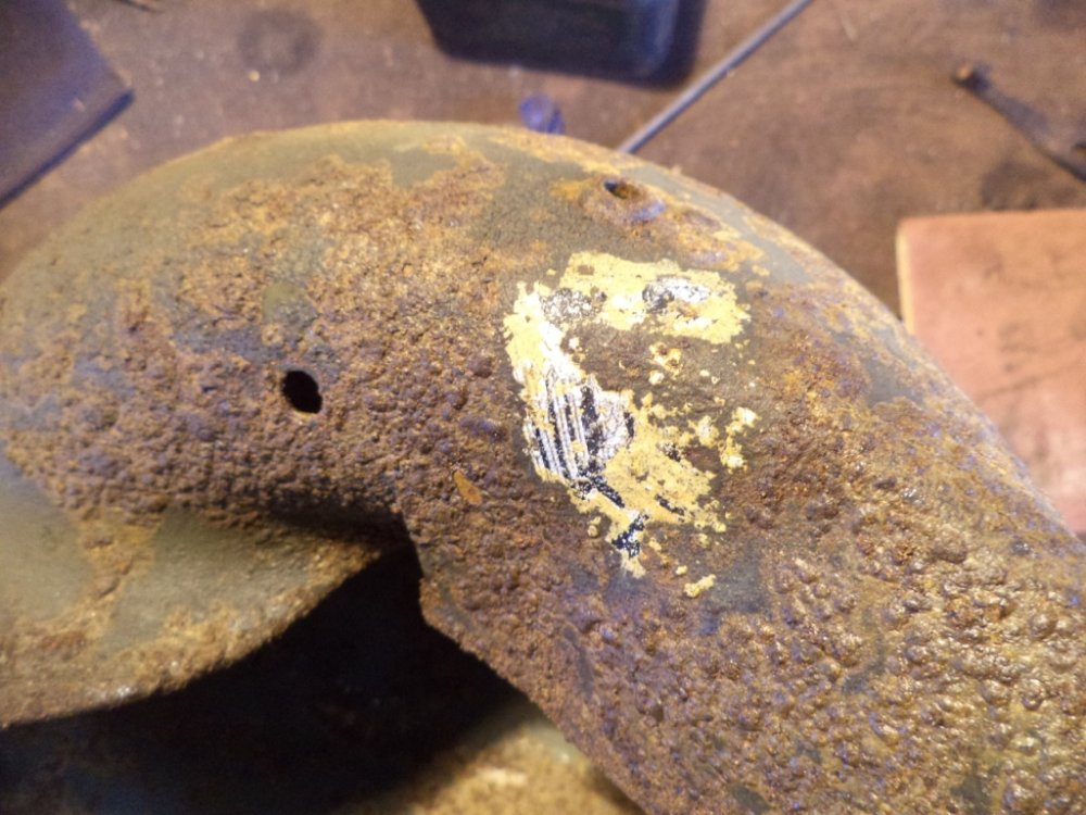

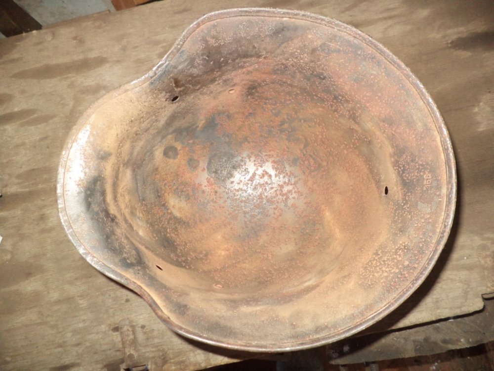

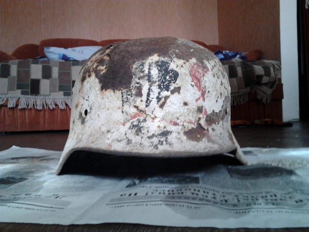

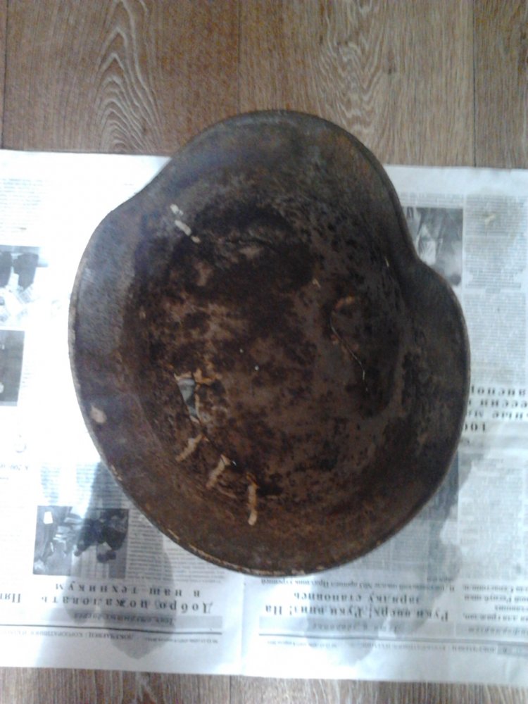

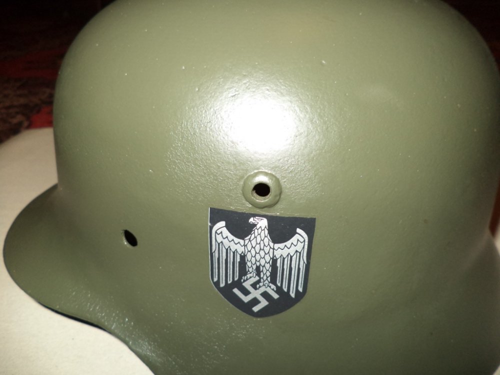

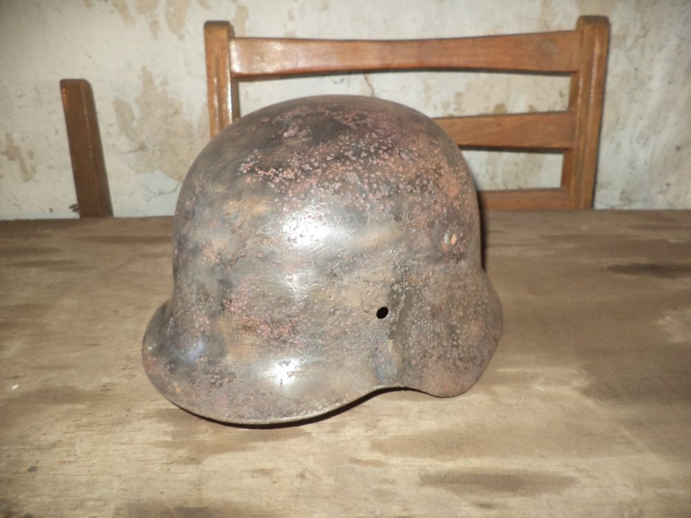

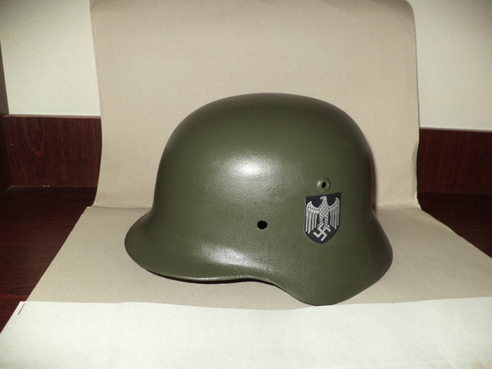

    Недавно прикупил себе вот такую М-35.Хочу поделиться работой,может кому будет нужно,заодно и похвастаюсь немного.Выравнивал нагревом докрасна,греть нужно очень большую площадь,пришлось пихать в плиту,пока красная аккуратно выгинать,при потемнению-снова в топку.В итоге металл отпустился и уже завершал работу холодной ковкой,лопнутый шов заварен полуавтоматом.Осталось установить подшлем(родной) и думаю будет нормально.

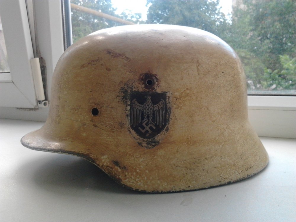

    Я тоже делал гнутую каску,но состояние было получше Вашей. Вытягивали на холодную.

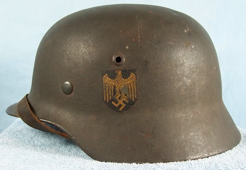

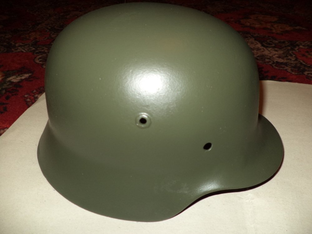

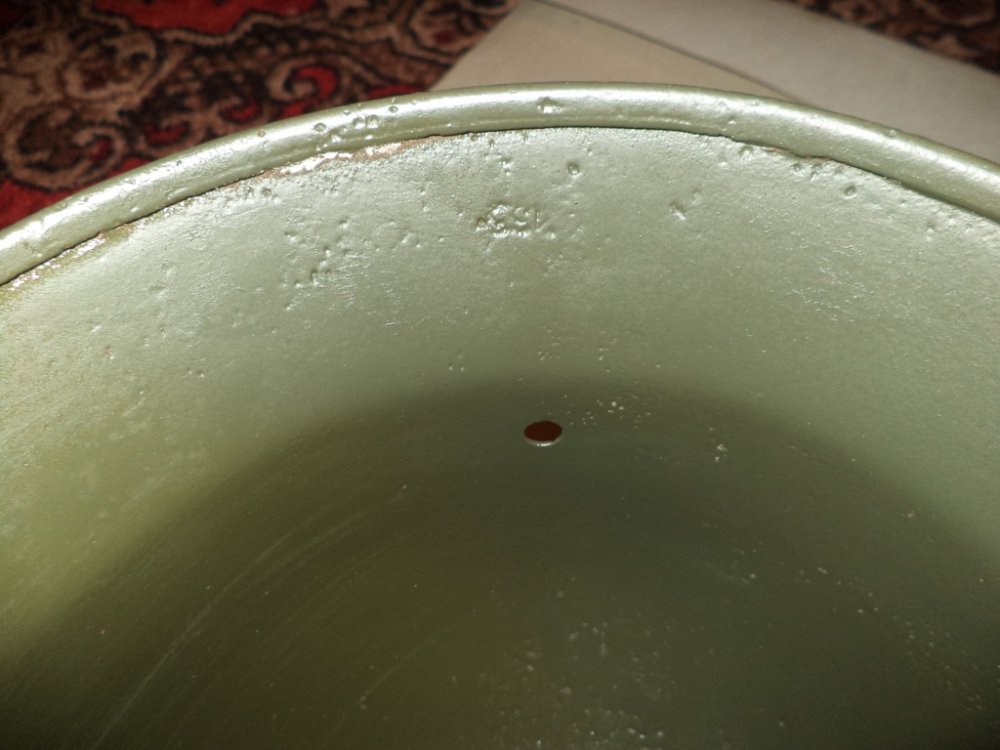

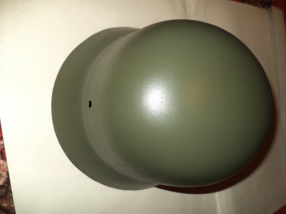

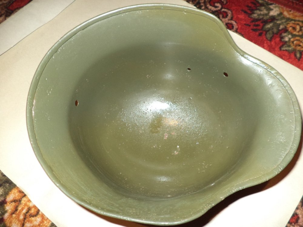

    Работа по восстановлению геометрии самой сферы , проведена отлично . Но фото восстановленной каски , скудноваты . Нет проработки люверсов .Сами люверсы , не соответствуют оригиналу ( сравните на фото ) . При окрасе купола , у вас получилась сильная шагрень . Для максимальной оценки вашей работы , выложите фото со всех сторон . Обязательно , внутреннюю часть каски .
    viking38 likes this.

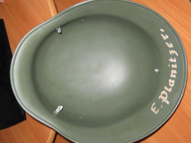

    Дружище , внутренняя часть каски не доработана . Вот , давно делал м-35 . Сравните свою работу и мою .
    F.O.Mozer and viking38 like this.

    Да,камрад,профи есть профи,я же только учусь:beer:

    Думаю "квинтэссенция темы" -приведение в порядок смятого купола. Выполнено на "5". Остальное можно и в других темах обсудить, их много, а таких тем - мало.

    Совершенно верно,у меня был выбор:ровнять или вырезать вмятую часть для замены другой такой же частью,нашёл на копе,не думал,что получится вытянуть,потому-то и сколько радости,да и камрады пускай посмотрят и может какой шлем не полетит в чермет.Ведь руки-то у нас с правильного места растут у всех.Если кто из камрадов поделится опытом в теме как он ремонтировал подобные повреждения-буду только рад.
