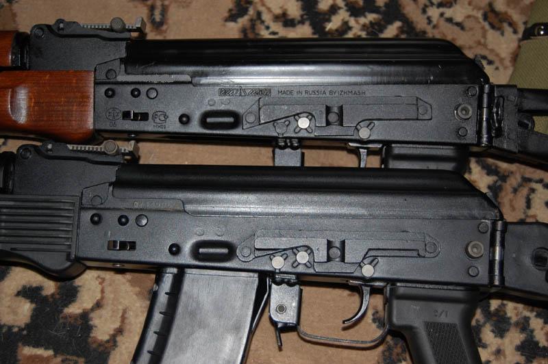

    по дыркам: там есть так сказать "примерочные места под отверстия", но вот поискал в интернет и такая незадачка 1.jpg 2a.jpg 2b.jpg

    планочки бывают разные.
    Или все таки сами выступы одинаковые?
  6. marrio
    marrio Oberfeldwebel
    704
    Location:
    Планки действительно есть разные, но вырезы сделаны у всех для свободной работы с оськами.
    Оригинальная планка ( у Вас не она, похожая представлена на фото АК) вообще крепится задним отверстием на заклепку колодки приклада.
