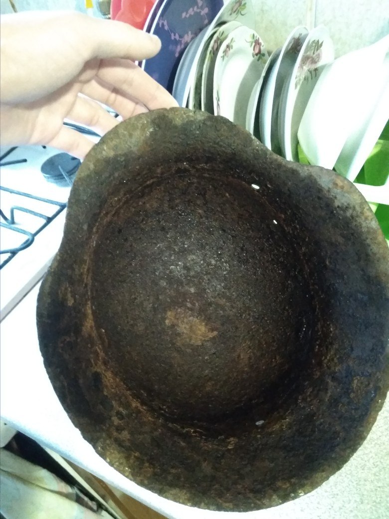

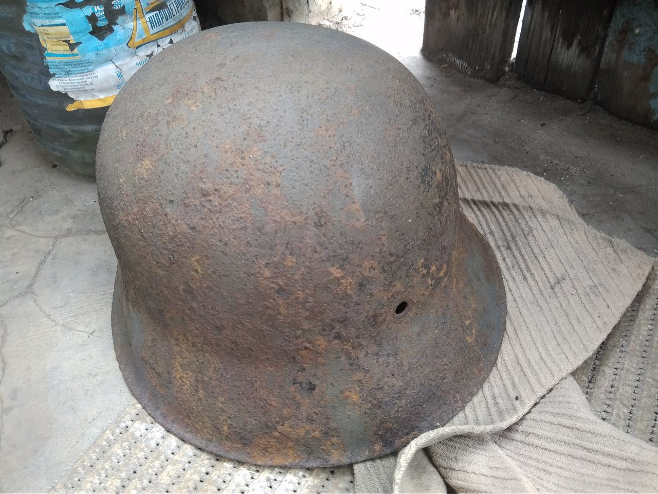

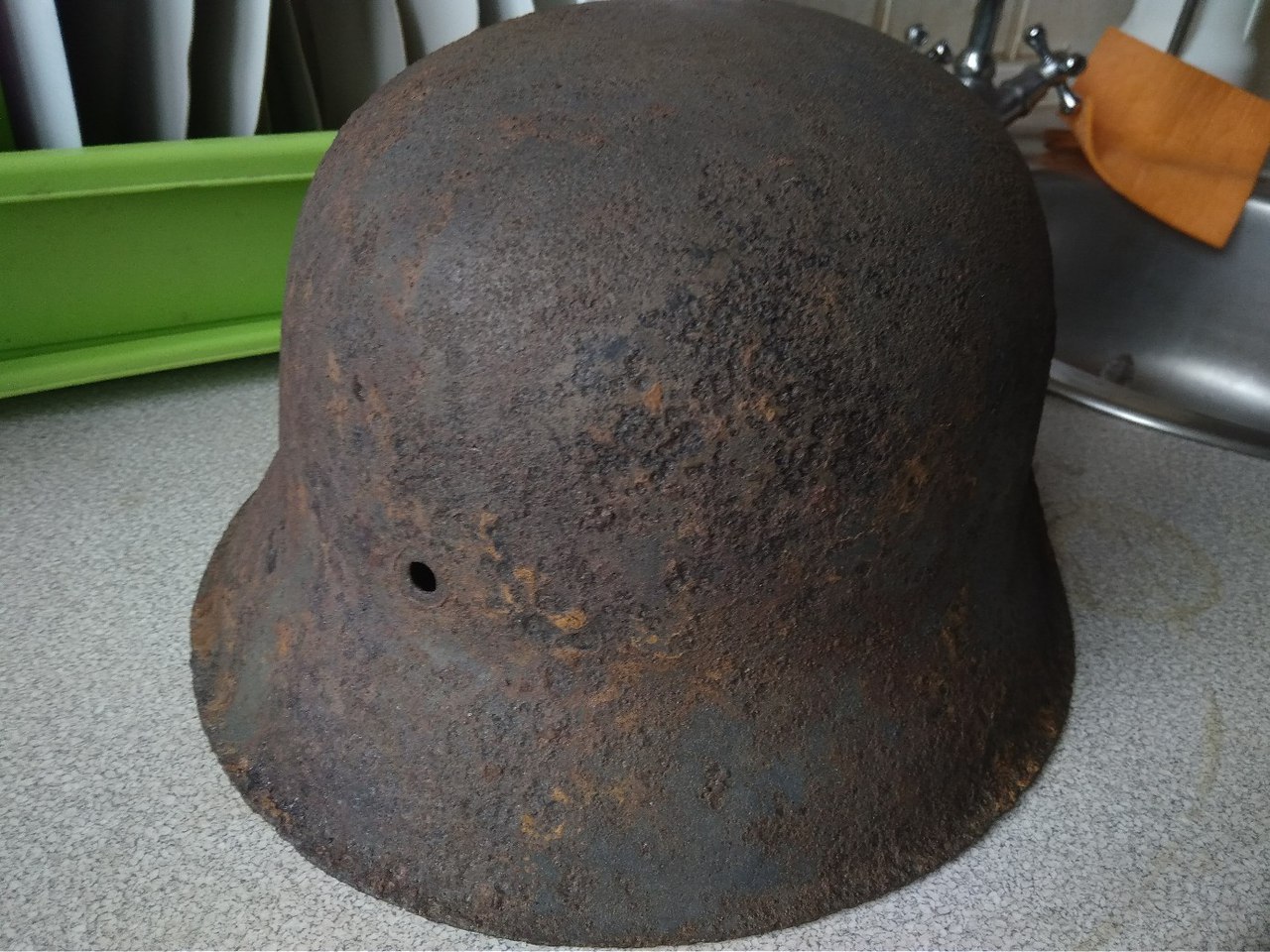

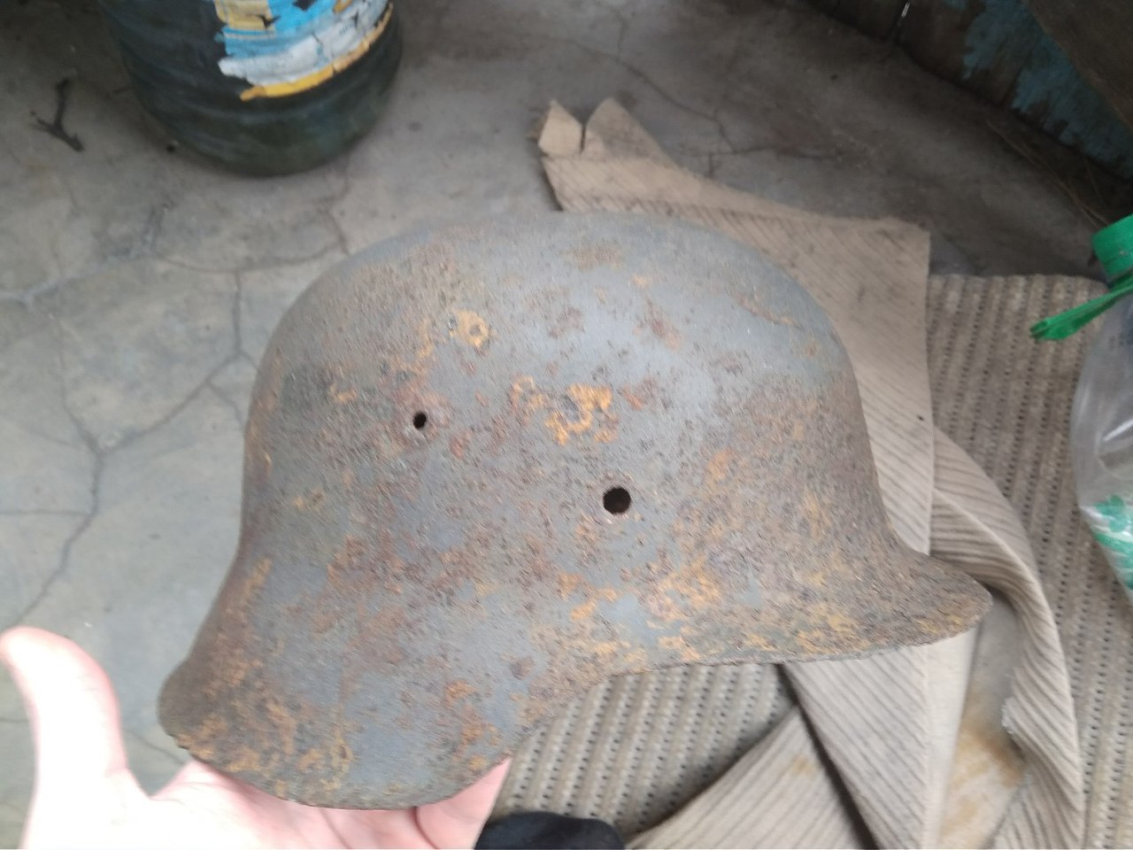

    Уважаемые камрады, прошу помочь с определением дальнейшей судьбы данного шлема М42.
    Зачистить и отреставрировать, или все-таки проявить краску? Помыл теплой водой, из-под ржавчины начала выступать синевато-зеленая краска.Декали не нашел.Скорее всего фронтовой перекрас,т.к. заметил разводы на юбке. Козырек немного подгулял,небольшой скол имеется,куда без этого.Подшлемник выгнил, 2 кламера - на 2-3(ножки пострадали) третий - на 4.С внутрянкой не разбирался,но на вид хуже,не такая ровная поверхность как на самом куполе.

    Попробуйте очистить с помощью электролиза. Потом карцовочной щеткой, покрыть маслом и на полку. Дальнейшая судьба потом сама себя проявит. Или реставрировать, или так оставить.

    А электролиз и кварцевая щётка точно хорошо скажутся на оставшейся краске?

    Если интересна краска и Вы её хотите наколеровать то возьмите четыре пакетика лимонной кислоты и растворите их в пластиковом ведре с водой (10-12л). Шлем вымачивайте не более суток, максимум двое. Чем больше тем хуже это для краски. Предупрежу что купание с мылом тоже не всё так радужно как многим здесь на форуме кажется.

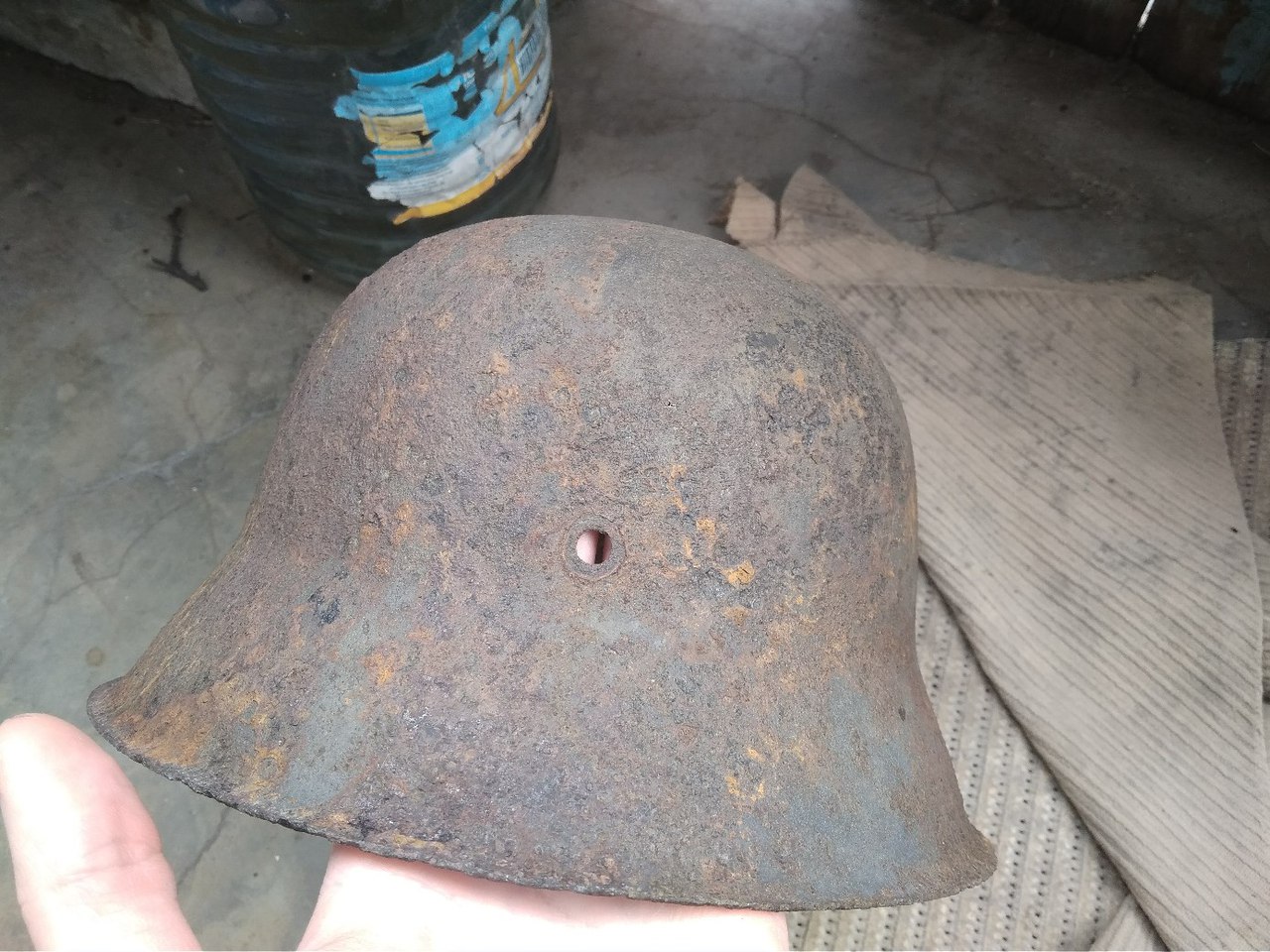

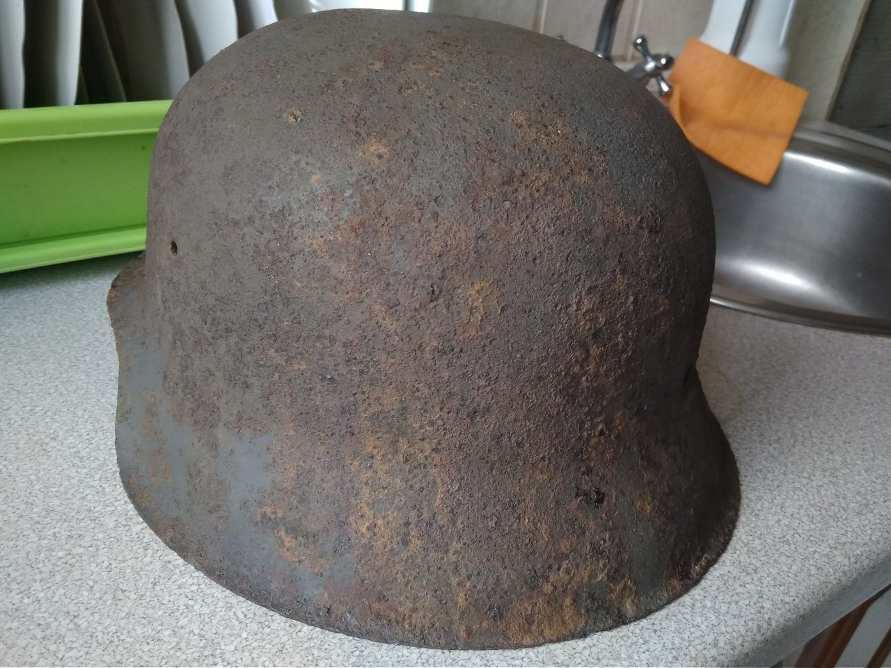

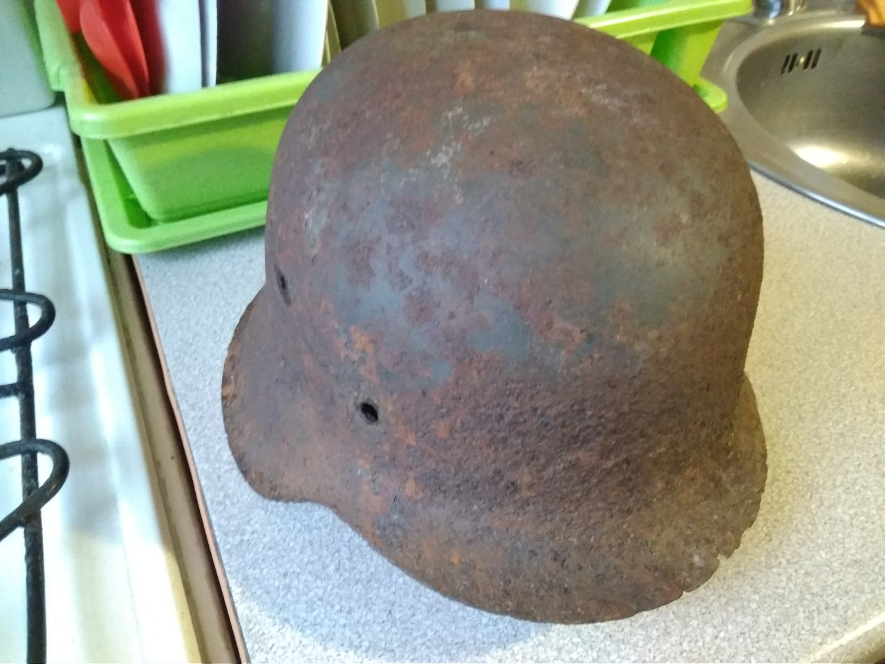

    Почти сутки купания в лимонке. Ведро на 7-8 литров примерно, 40г лимонки. (у меня пакетик 100г был если б я 4 кинул боюсь она бы ушла вслед за своим бывшим хозяином. На куполе сзади проявилась краска. Начала частично проявляться сзади и по бокам. Помыл тёплой водой, и кинул дальше купаться. Завтра достану, помню и сделаю более хорошие фото при дневном освещении. Сегодня проспал немного :) IMG_20180405_202120.jpg IMG_20180405_202055.jpg IMG_20180405_202159.jpg IMG_20180405_202134.jpg IMG_20180405_202151.jpg IMG_20180405_202100.jpg IMG_20180405_202126.jpg IMG_20180405_202109.jpg IMG_20180405_202147.jpg IMG_20180405_202156.jpg IMG_20180405_202106.jpg

    Перед купанием Вам желательно было пройтись по выступающим шишкам от ржавчины узким краем молотка или же остриём керна поразбивать их. Задача помочь раствору лучше проникать в пластовую ржу и предмету меньше времени довелось находится в агрессивной среде.(берегите глаза от сколов ржавчины защит.очками. И желательно это делать где-то на улице, а то возможен шкандаль)
    Если есть желание дальше кислотить то нужно защитить красочный слой. К примеру островки краски аккуратно пройтись парафином или воском не заходя на ржу, предварительно при этом нагрев слегка шлем. После всех купаний, чисток и ополаскиваний, удаляете уже бензином(можно керосином) нанесённый защитный слой парафина(или воска). *Далее идёт консервация силиконовой смазкой или можно нейтральным маслом промазать поверхность. Вариантов море чтобы развить далее реставрацию, всё зависит от того что Вы в итоге хотите получить. Конечно всё это требует обсуждения если не имеете в этом опыта.

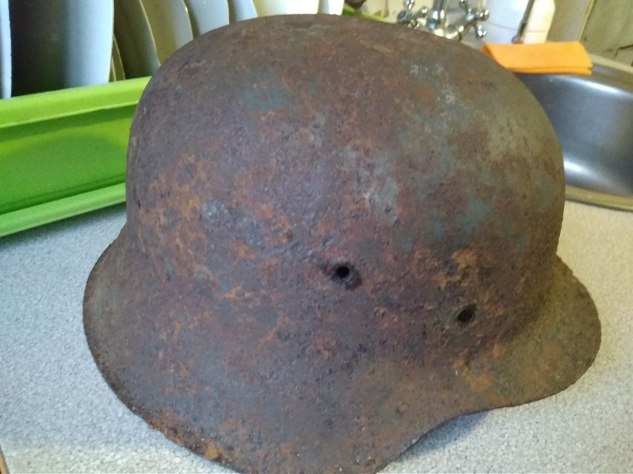

    Как по мне напрашивается такой план:
    1. Внутрянка требует полной чистки до голого метала.
    2. Далее внутренность ждёт покрытие раковин краской в премешку с цементом. вместо предательской шпаклёвки, выравнивания шкуркой поверхность под ноль и покраска под заводской цвет.
    3. Установка антуражного подшлема (можно оригинал) и кламеров.
    Так что работа предстоит кропотливая и делов здесь много. Может у кого есть другие предложения?

    Вариант хороший,подожду пока откиснет. Внутрянка начала подавать тоже некие признаки жизни))
    Начала проявляться краска в самом центре и по бокам,на юбке её чуть меньше но она есть.Еще немного купаний и работы зубной щеткой и думаю внутрянка заживет.Если же все будет печально то обсуждать будем.Надеюсь предложенный вами вариант ценность её не снизит?

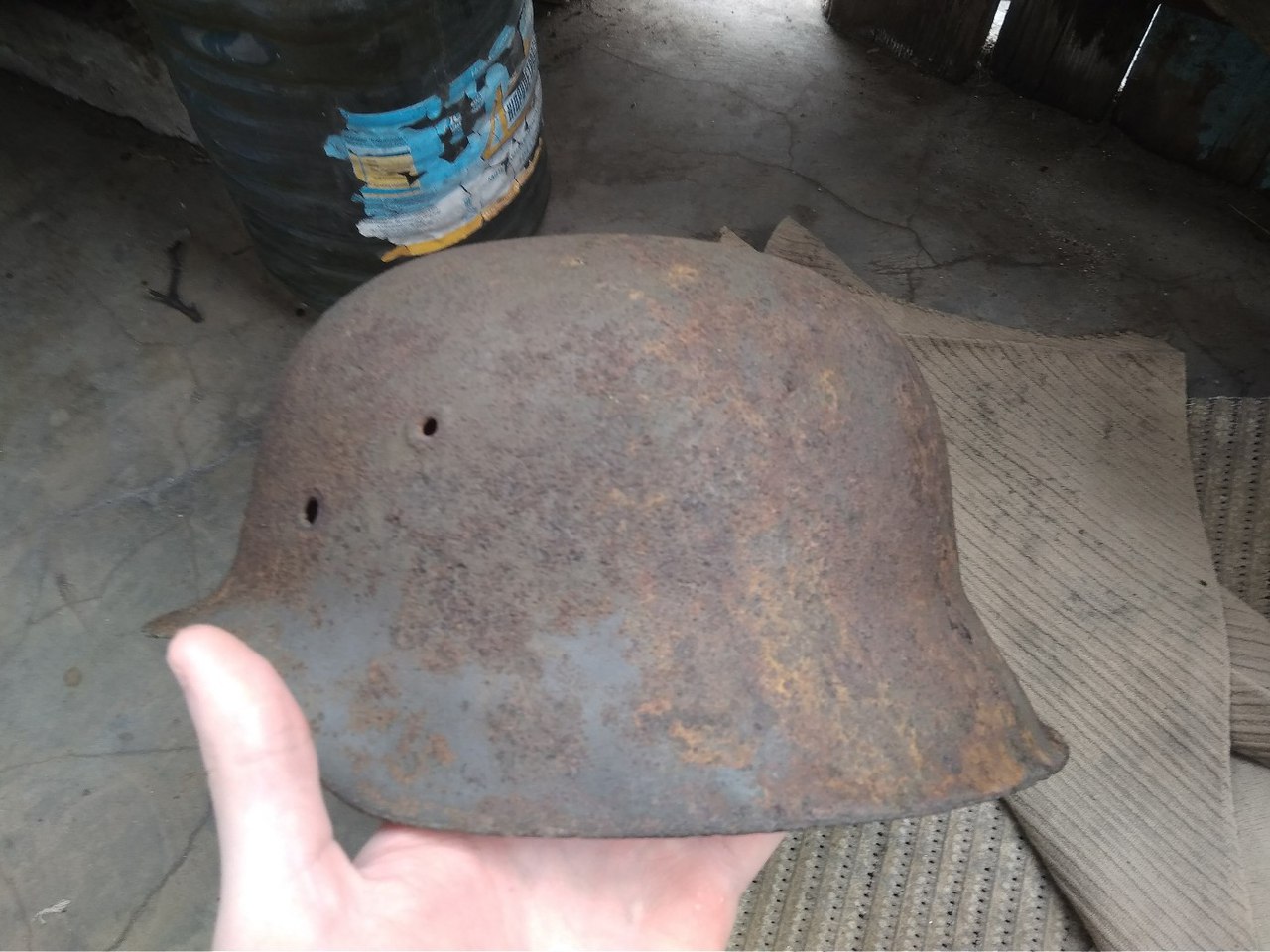

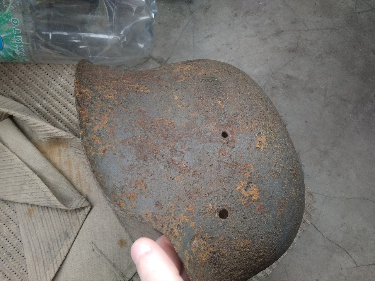

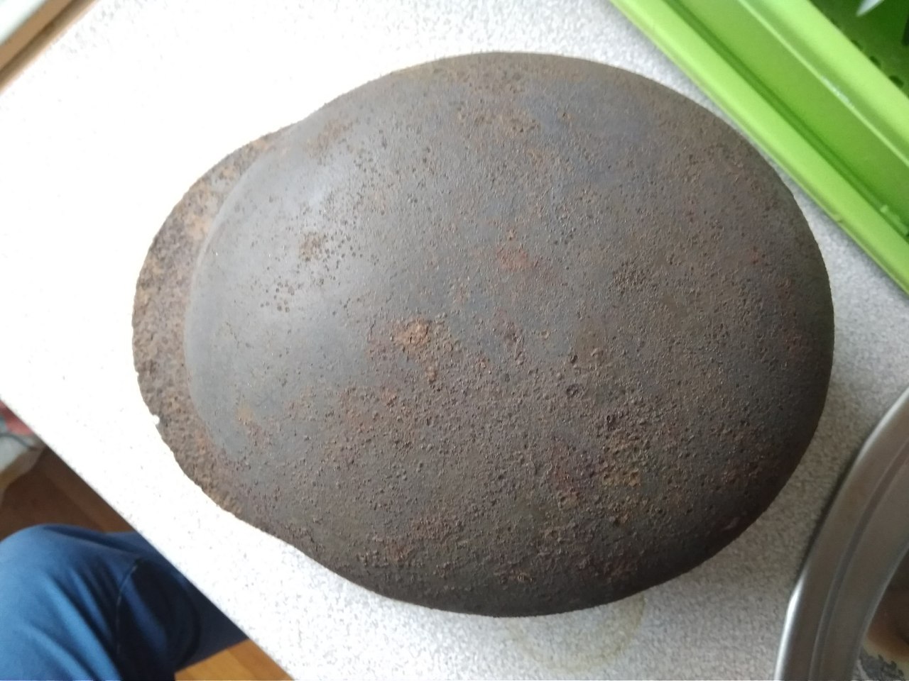

    Еще немного купания в лимонке,железо в местах где его видно начало темнеть,краска на куполе почти в полном объеме,немножко раковин,почти докисли до металла.Внутряночка проявляет краску. Ржавчины осталось меньше 35% думаю. Что скажете?Продолжать отмачивать?Или в мыло?Щелочь как-никак,более щадящее для краски и железа.На обсуждение.Фото прилагаю.Вытащил на балкон,т.к. свет падал немного по-разному,и цвет отличался[​IMG] [​IMG] [​IMG] [​IMG] [​IMG] [​IMG] [​IMG] [​IMG] [​IMG] [​IMG] [​IMG] [​IMG] [​IMG] [​IMG] [​IMG] [​IMG] [​IMG] [​IMG] [​IMG] [​IMG]

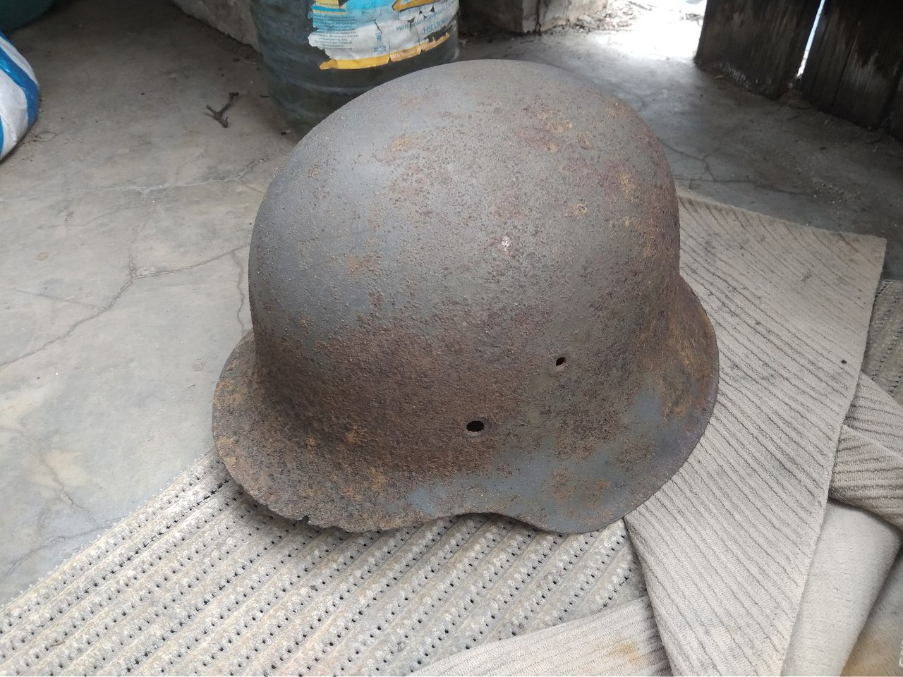

    [​IMG] [​IMG] [​IMG] [​IMG] [​IMG] [​IMG] [​IMG] [​IMG] Последний раз скупал в лимонке,перед этим когда счищал крупные наросты изнутри проявились свищики(те что снизу) и один проявился снаружи(ямка снаружи находится).Краски вылезло на мой взгляд 60-67%

    Несмешыте! Какая тут к черту краска!? Пару остравков в океане ржы.

    По крайней мере краски намного больше чем самой ржи.Так что скорее наоборот,маленькие островки ржи на краске)

    Множественные каверны по всей шапке,там где их нет краска,там где каверны- краски нет и не будет.Краска остается на верхнем слое гладкого железа.Теперь сделайте еще раз соотношение...

    Правильно,краска на гладком железе,которое находится под небольшим наростом ржавчины.Счищая ржавчину вылазит из под неё краска,естественно с раковинками

    Еще раз.железо без коррозии это железо в первозданном виде с завода без ржавчины, каверн. сквозных отверстий.Просто отштампованное гладкое железо покрытое краской. Много у вас его сохранилось? Чтобы поставить на полочку для себя краски хватает,чтобы вернуть первозданный вид на остатки краски можно не обращать внимания...

    В этом плане около 65%. Лобовая часть сильно пострадала,и задняя часть юбки изнутри.+ те самые свищи,рядом тоже каверны присутствуют
