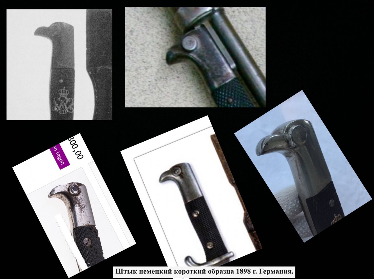

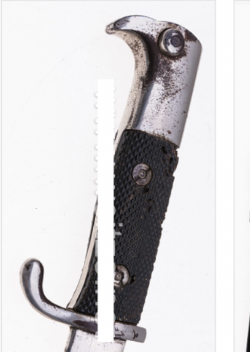

    Серёг я здесь на форуме для того чтобы разобраться в предметах которые имею в своей коллекции. Ни в коем случае не хочу чтобы созданная мною тема касалась личных взаимоотношений!!! На представленных моим знакомым фотографиях чётко видно 100 % сходство с обсуждаемым предметом. В книге даже показан предмет с вензелем..... Кстати который мне советовали снять с предмета! И я бы это сделал и испортил бы предмет. По ножнам всё тоже самое....... Именно такие ножны указаны и подтверждены фотографией в книге.

    Сходство-то у них у всех примерно одинаковое : щёчки, 2 заклёпки и головка в виде стилизованной головы орла. Единственное, я ещё раз, заострил бы твоё внимание на длине рукояти твоего предмета - она, как у "офицерского" окопника. Из книги по фото не понятно, что там за штыки/ножи (да - похож, да - клинок штыковой и всё). На фото твоего друга - полноценный внестроевой WKC и (повторюсь) сравнивать его с твоим некорректно. И фантазировать тоже.

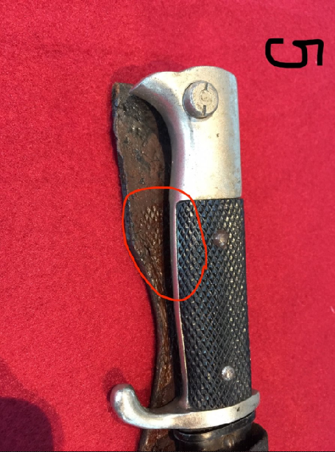

    Серёг ну тогда эту тему можно считать разобранной. Единственное что меня очень смущало, что на ножнах обсуждаемого предмета нет ни малейшего следа от потёртости подвесом. Хотя когда сегодня сверял крюки ножен у порадников, там у 60 % тоже ни единого следа от подвеса. А разница всего в примерно 10 лет.

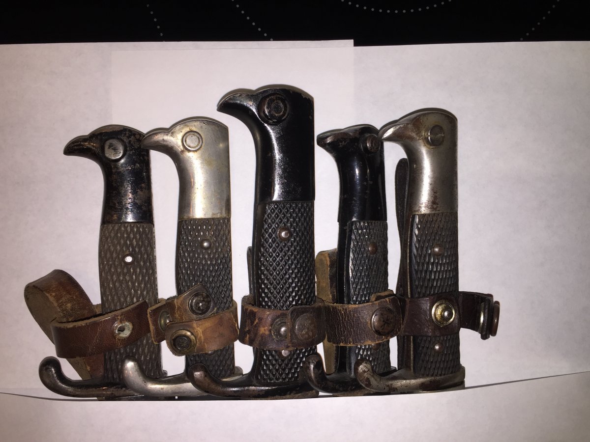

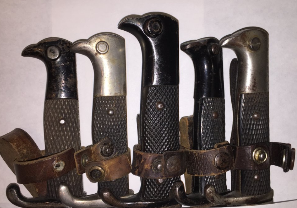

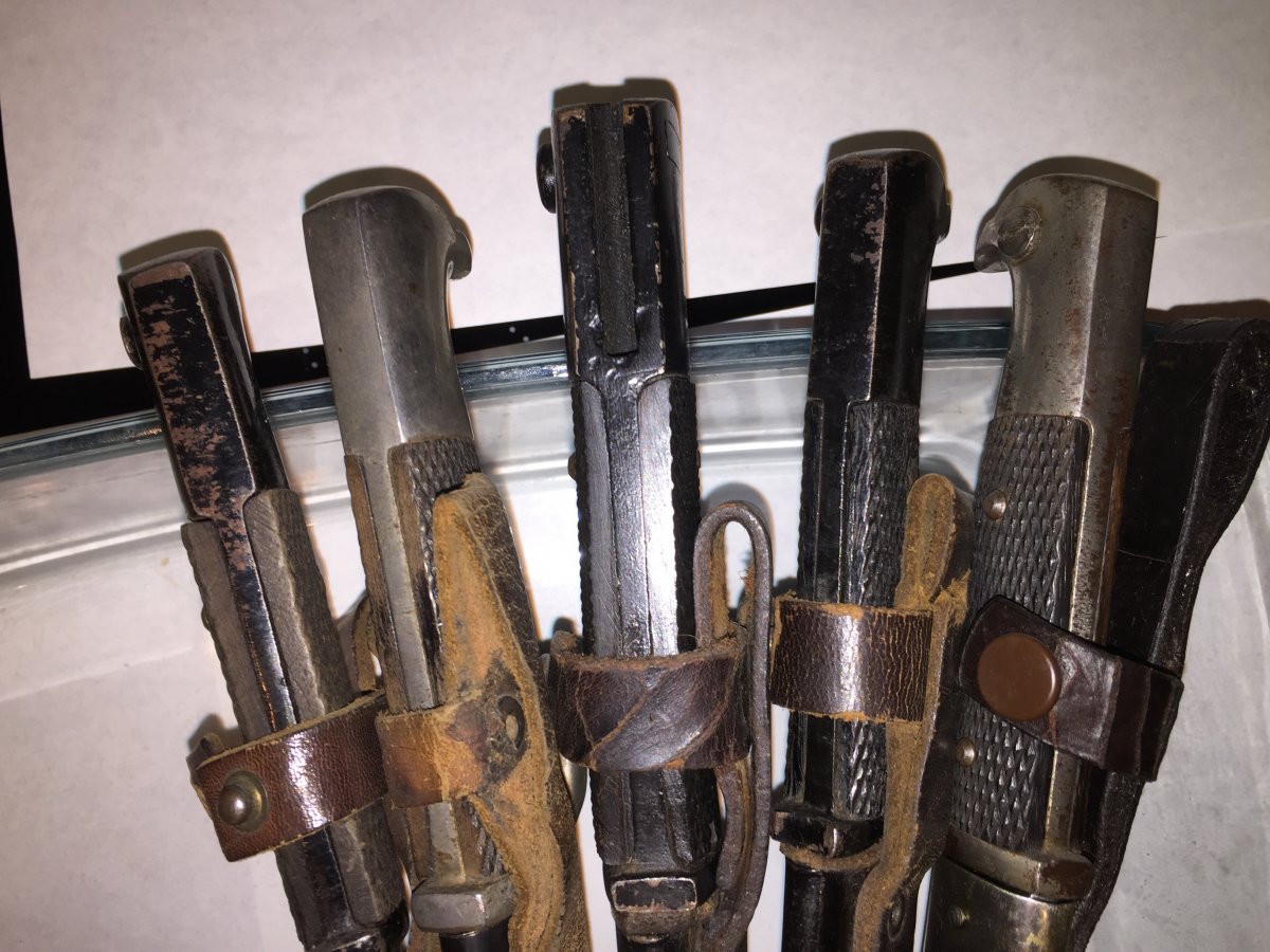

    Вот, сфотал на скорую руку. Тот, что посередине - он примыкаемый. Размеры его рукояти сопоставимы со среднестатистическим внестроевым штыком. Размеры остальных - примерно, как у твоего.
    А в профиль все похожи, чёрт подери! :D

    Мигел, 11aliaksandr та Kollekzioner подобається це.

    Серёг во всех пяти предметах щёки дерево? Чисто для своего интереса.
  13. bomber 45
    bomber 45 Leutnant
    1.998
    Средний - типа бакелита, как на внестроевых.
  14. zorik.antikvar
    zorik.antikvar Oberfeldwebel
    1.472
    Беларусь, Минск.
    Да я тоже по фото это заметил поэтому и спросил. Значит в то время не все были с деревянными щёками. Это очень важная информация для меня.

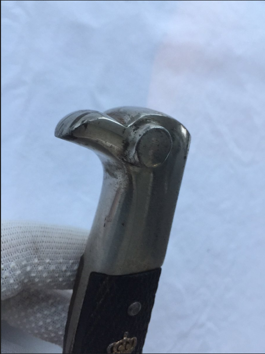

  16. (Skorpion)
    (Skorpion) Oberleutnant
    1.599
    Deutschland: Niedersachsen.
    "опять я своих пять сольдов с вашего позволения, ".
    мне одному видятся у обоих предметов без производителей (первые два фото) Клювы на головках рукоятий длиннее и более загнутее ???, что на обычных окопниках (видно у Сергея на фото) и на обычных парадниках не наблюдается. - или это мне уже пора к окулисту:oops:?
    К тому-же оба без производителей и крюки на ножнах ("будь они не ладны") тоже одинаковые. ХЗ

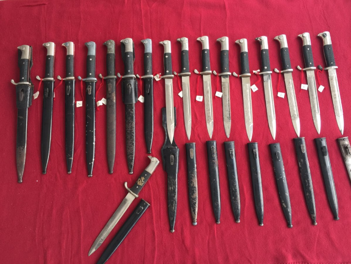

  22. bomber 45
    bomber 45 Leutnant
    1.998
    Вечером я сделаю фото, конечно, но что это нам даст? Как верно заметил Дмитрий, мои предметы и обсуждаемый - разные по своей сути. Схожие только рукояти.

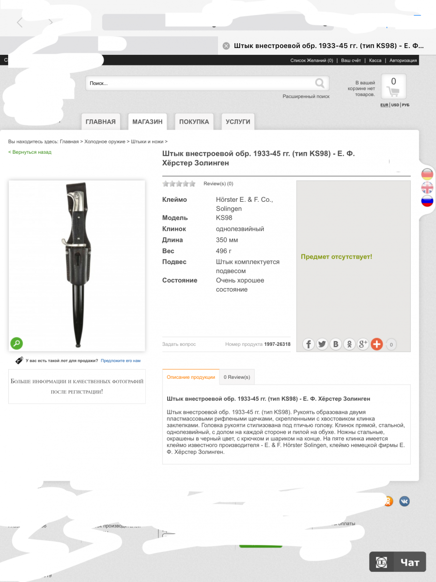

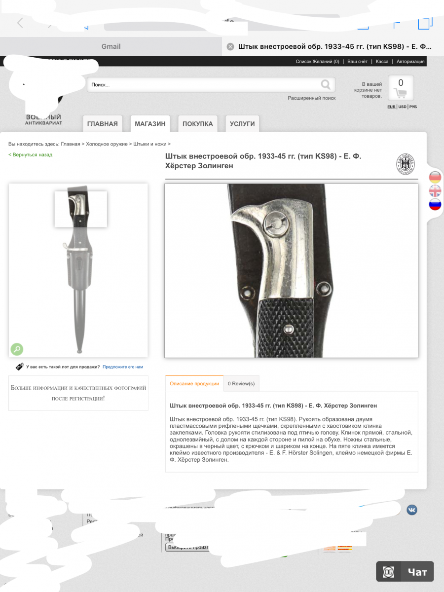

    Андрей привет. Судя по всему осталось разобраться только в этом:

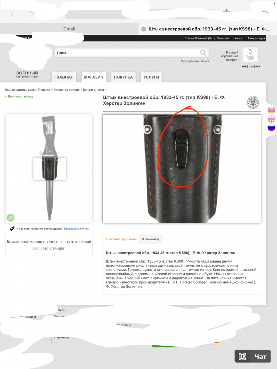

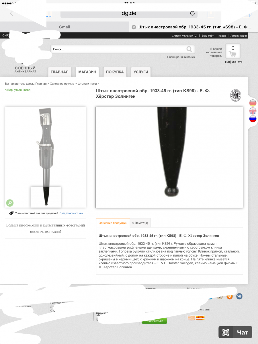

    Думаю нужно сравнить размеры обсуждаемого предмета с офицерским окопником и парадным внестроевым и всё станет на свои места. Я ещё нашёл информацию что у Хёрстера были именно такие ножны в исполнении, которые очень схожи устьем, крюком, покрытием и шариком ножен. И ножны эти (я подчёркиваю) на внестроевом штыке 1933 - 1945 г. (тип KS98).
