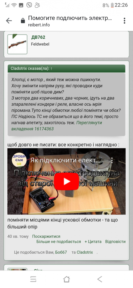

    Там два кондера запаралелені, коротше один провід іде з вилки на реле напряму, а інший з кондера де висить провід робочої. Хрін його зна, на робочу виходить йде через реле

    там "сам пан склепав"... суміш конденсаторів і реле :eek:...
    взагалі то пускові обмотки двигунів для роботи з конденсатором і для запуску з пусковою обмоткою сильно відрізняються різний даметр проводу і кількість витків...
    пускова обмотка для роботи з конденсатором завжди знаходиться під напругою, а пускова обмотка для роботи без конденсатора лише короткочастно включається в напругу при вмиканні через реле або пускову кнопку(пускач) ПНВС (можна через звичайну кнопку дзвінка)

    есть моторы с разной схемой подключения пусковой обмотки,самый простой-кнопка пуска двойного действия,держать до разгона,кратковременно.именно такие были на активаторных стиралках и бытовых точилах.Более современные имели центробежный выключатель пусковой обмотки или конденсатора.А ТС похоже закоротил неиспользуемые до того провода таходатчика.Спалить за пару секунд подобный двигатель не получится,он будет рычать и дергаться,пока ему не помогут рукой например начать движение.А коллекторный-запросто.Он практически короткозамкнутый.

    то реле...є такий варіант запуску: постійно включений 1 конденсатор (робочий) а через реле в момент пуску короткочасно включається 2й конденсатор (пусковий) ...якраз весь набор деталей: реле +2 конденсатора...от тільки пусковий конденсатор паралельно робочому включається через реле в момент пуску...а в нього він ВЖЕ запаралелений...фігня якась...без пляшки не розібратись (
