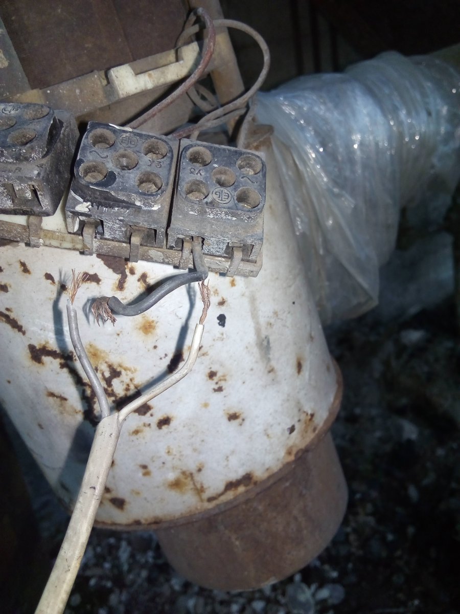

    Добрового времени. Комраден был у меня подключен двигатель на 220. Я нечайно выдернул провода. И немогу дать дупля что куда прикрутить. Я вообще не разбираюсь в електрике. Там какаято перемычка и три квадратика. А что что куда пихать...никаких конденсаторов я не вижу.

    На бомбу похоже) , А ещё там была одна перемычка ( коротенький провод)?

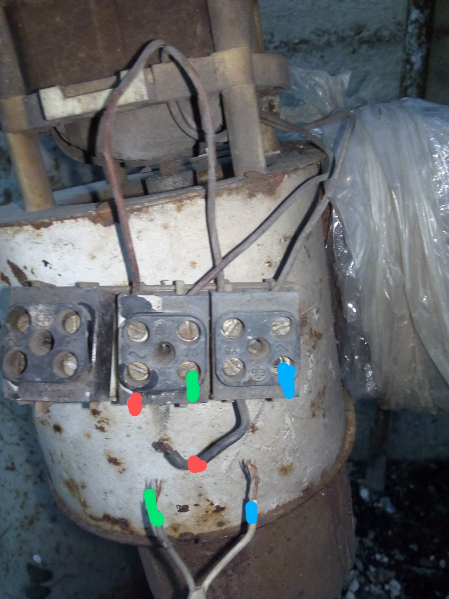

    По картинці бачу так .
    Болтик з правого "квадратика" викручували?
    reider74, ХапалАнДаг та Giya подобається це.

    Ненене. Вообще к окаянной не подходил .

    Да. Тот коротенький провод и есть перемычка. Но вот куда шла ?...

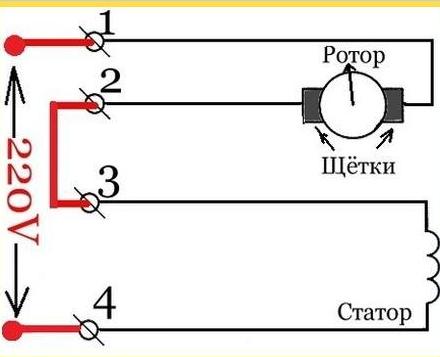

    если мотор с щётками, то так как нарисовал Камрад IgorSatok

    Що куда шла?
    Я Вам намалював.
    Тільки не розумію як там провід тримався якщо не має болтика.

    болтик мог выпасть когда провод дёрнули.

    Все. Раздуплился. Всем комрадам большое спасибо.

    Если поменяете зелёный с синим, что идут от вилки, местами, то ничего страшного, будет работать.

    Дуйка на горно ковальське. Мотор з уліткою. Купу років робила, поки я ногою не дьорнув і не вирвав дріт з вилкою. Завтра приеднаю зранку, і відпишуся.
