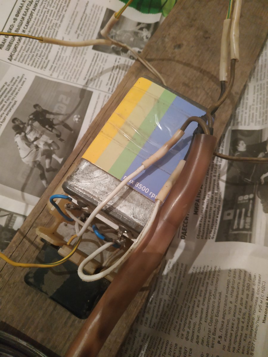

    Хлопці, є мотор , який теж можна пшикнути.
    Хочу змінити напрям руху, які проводки куди поміняти шоб пішов дим?
    З мотора два коричневих, два чорних, ідуть на два зпаралелені кондери і реле, власне ось мрія піромана.Тупо кінці обмотки любої поміняти чи обох?

  16. ДВ762
    ДВ762 Leutnant
    1.085
    Ненька. Portae caelestis.
    щоб довго не писати: все конкретно і наглядно :
    поміняти місцями кінці ускової обмотки - та що більший опір

    Шо довго не писати? Шо поміняти місцями кінці пускової чи шо? Заставили мене годину дивитись відео ((

  21. ДВ762
    ДВ762 Leutnant
    1.085
    так внизу ж написав - поміняти місцями пускову :eek:
    під відео
    там всього 7 хвилин зате все наглядно (

  25. Боб67
    Боб67 Leutnant
    18
    28
    1.260
    Вол.Вол.
    Пускову місцями, для чого у вас реле?
    IgorSatok подобається це.
  26. Cladotrix
    Cladotrix Der Grüne Führer
    10.421
    Уявлення не маю, мабуть шоб було, таку збірку брав.
