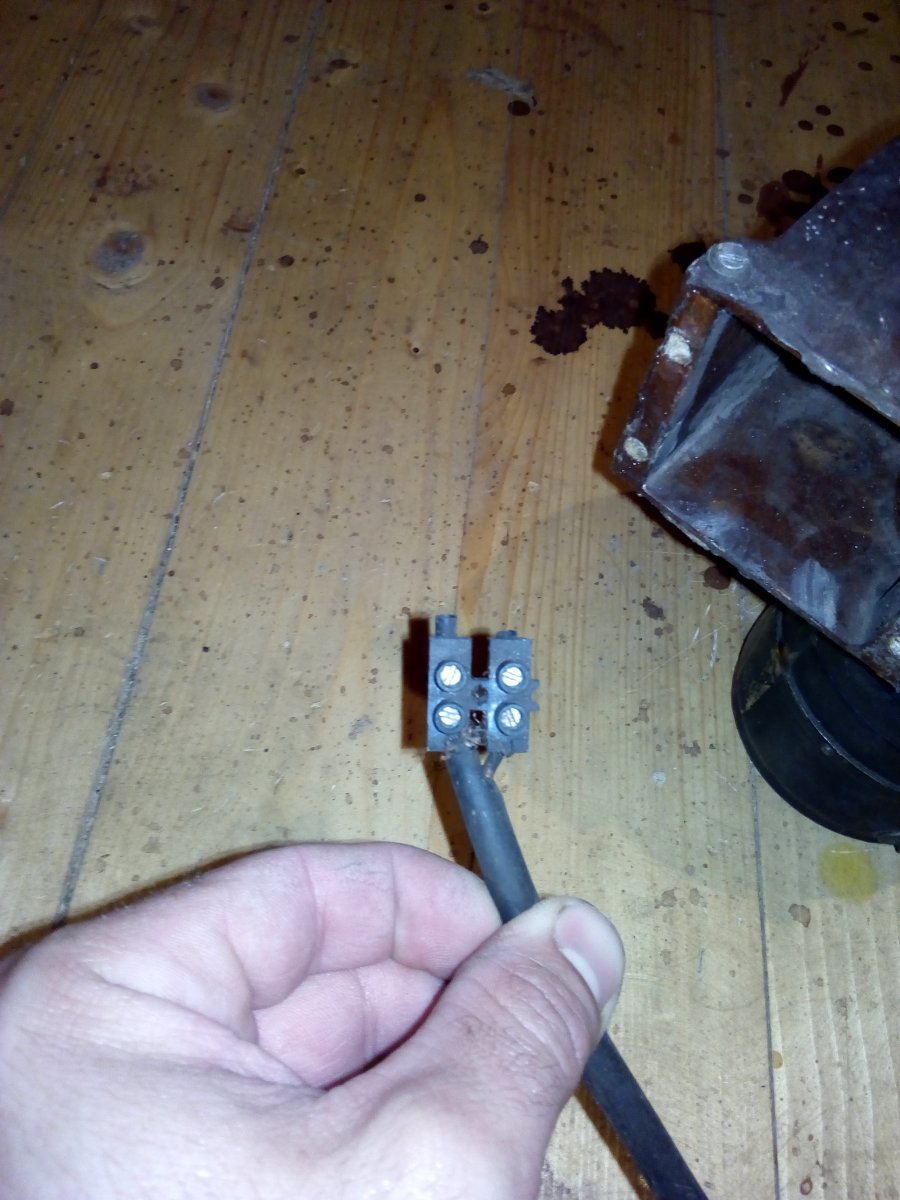

    Панове. А двигуну такі амінь ? Раз бахнув і засмердівся ?

    Вскритіє покаже,що там бахнуло,вже стало цікаво.

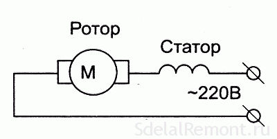

    Нашов в закормах ще ось таку штуку. Пише 220 вольт. 50 герц. І хіба два провода виходять. Можна її напряму підключати ?

    Включайте,что Вы теряете.

    Інших кінців немає?Значить там статор послідовно через ротор вже розведений
    Anatol_AA та Giya подобається це.

    Немае. Тільки два провода і ніц більше.

    Тут вам вже підказували,можна через лампочку,для перестраховки

    Двигатель быстро не сгорает.
    Если сначала включить кратковременно,ничего не случится.

    Це хлопці накосячили з порадами, бо та що я дав за вилку 100% робоча, і зашкодити не могла. Шо ще раз доводить цінність моїх порад.
    В мене мотор від стіралки через конденсатори , типу наждачка , так і купував

    По ідеї мабуть можна прозвонити обмотки на спротив, є кз чи ні, але хз як, яке воно реально повинно бути

    Двигун точно від пралки,тепер його точно на перемотку...можна ставити цю улітку(для підстраховки з лампою)підключати дроти в 220 і перевіряти в який бік крутить(на видув)(міняються фаза-ноль).нехай працює!

    Ви знаєте що таке змінний струм?

    -+ 30 пускова і 20 робоча.
    Та все рівно не розумію як воно без кондьора працювало
