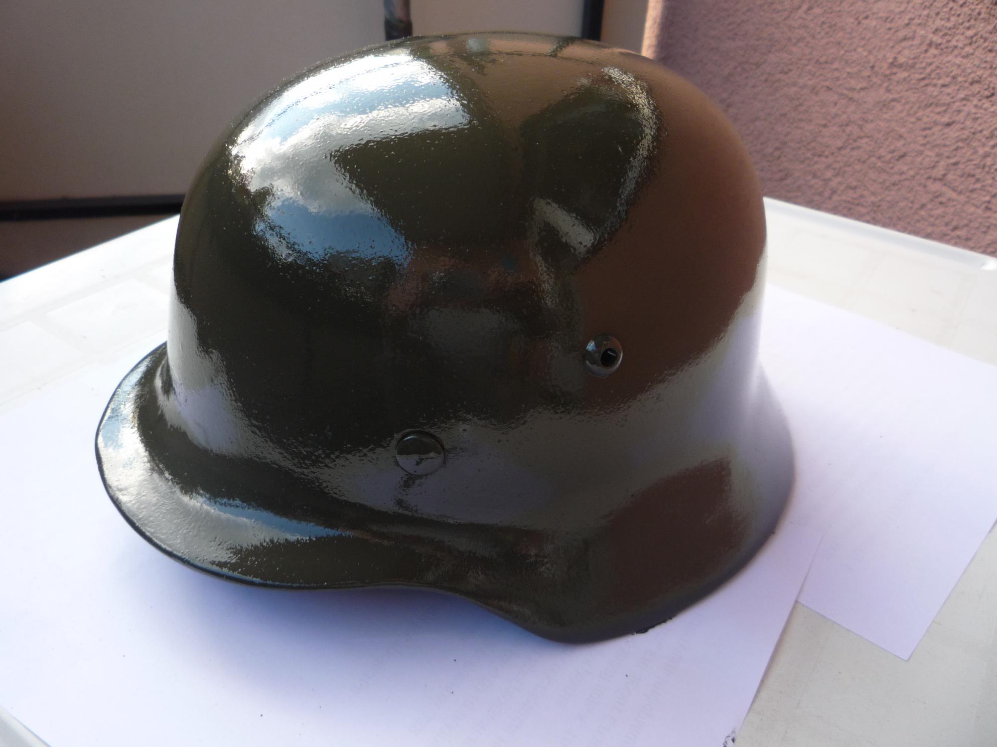

    меня интересует наружный обот, а именно размеры где какие дырочки
    прорези .
    За одно оцените как получилось. Это первая пробная надеюсь попробовать
    ещё.:beer:

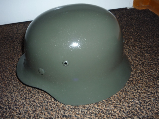

    Извиняюсь за вопрос,но разве вент.отверстия должны быть такими нуу крупноватыми(фото 4,5)
  5. Святой
    Святой Stabsgefreiter
    517
    Nord Berlin
    должны быть 2,5 мм если не ошибаюсь

    Если 5-тое фото это окончательный вариант...то не впячатлило.
  7. Святой
    517
    Nord Berlin
    только покрасил краска не высохла ,даёт отблеск , краска мат 6006.

    Неудачное начало, судя по окончательному фото, слишком много краски дали, да и шрагнель для М-35 как то не вяжется. С вентиляшками перебор, торчат как у рогача.
    Мое мнение-надо переделать окончательную покраску.

    Отреставрировал каску теперь надо пошить подшлёмник размер 66.
    прорези .
    Пятая фотка краска свежая когда высохнет скину фотку и вентиляшки подшлифую за критику
    всем спасибо .

    второй день краска подсохла.

    590
    где-то
    Че шагрени столько.

    Когда краска в банке какоето время постоит, то ложкой соберёш всплывший лак в отдельную ёмкость т.к. он даёт глянец. Оставшуюся краску разбавь до нужной текучести нежирным растворителем или шорошим сольвентом. Профильтруй краску через женский чулок. Если краску наносиш паролоновым тампоном, то паролон лутше обернуть в жен. чулок так паролон небудет сыпатся.

    Я заказывал эту краску специально и она должна быть матовой
    но я и сам смотрю ,что то не так , в понедельник пойду выяснять.:mad:
