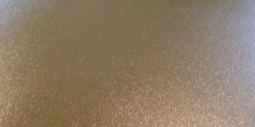

    Стал вопрос окраски шлема , исходник был отличная чердачка , шпаклевать не пришлось ... Вопрос . Как и чем матировалась заводская краска ? Слышал о тертой пробке и порошке оксида аллюминия . До 1940 , насколько знаю , заводской окрас шел глянцевый . Аплгрюн .:rolleyes:

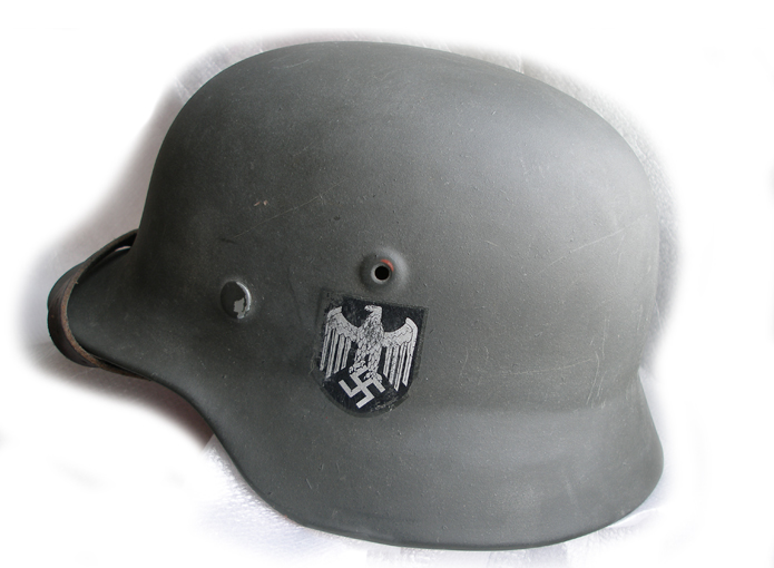

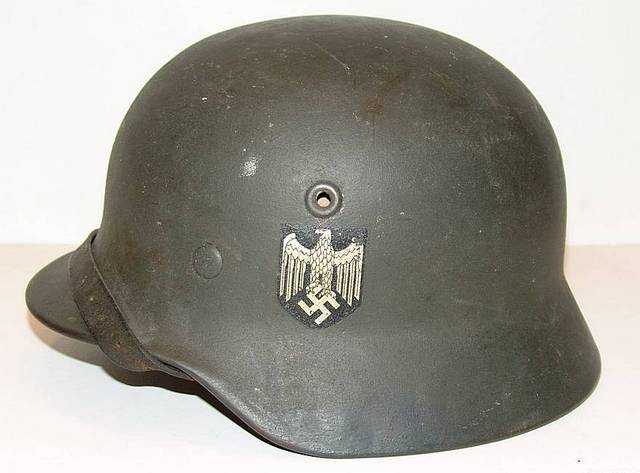

    Это ваша каска??Или хотите нечто подобное изобразить?
  4. Rikoshet
    Rikoshet Stabsfeldwebel
    762
    Днепровские ... мы.
    Это оригиналы (из книги и сети ). Хотелось бы подобное , по максимуму !:)

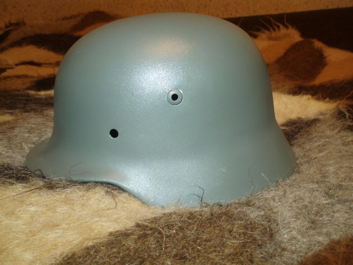

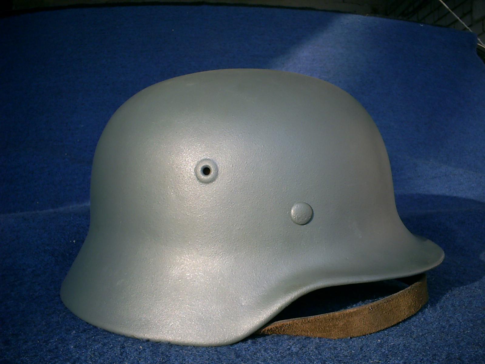

    Не знаю, как предовали матовость краске в оригинале, я делаю так - после покраски и полного высыхания слоя беру абразивный притирочный порошок (самый мелкий, как "мука") развожу его водой до состояния кашицы и круговыми движениями тру смоченую поверхность шлема. Так же этот порошок можно добавлять в краску, главное тщательно перемешать, чтобы не было комочков, после нанесения краски поверхность будет шершавая (только при работе с краскопультом нужно ставить сопло с большим отверстием во избежание забивания ). Результат получается примерно такой. Данный шлем покрашен акриловой краской и предана матовость описанным выше способом.

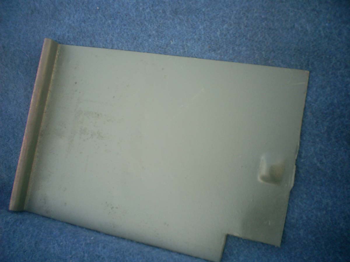

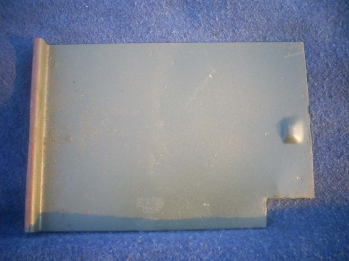

    Rikoshet я пробовал всё что можно о чём писалось в разделе Реставрация-всё не по мне)) Попалась как то мне м40 с наружным обручем и под обручем сохранилась родная краска.Так вот на вид и на ощупь всё не так-ни песок ни опилки и не шкурка в водяной струе ну не такая краска хоть тресни(( Или в КУРИЛКЕ или в РАЗНОЕ есть тема Ценителям германского шлема(вроде) там есть интервью с каким то спецом по каскам и вроде речь идёт о оксиде цинка и аллюминия Решил я попробовать-НО оксид аллюминия не нашёл а в аптеке спросил и мне предложили детскую присыпку))состав-оксид цинка и тальк Решил поэксперементировать Результат очень понравился:smile_12:Примерно чайная ложка на 50-70 гр краски НО- перед смешиванием порошка и краски порошок заливал уайтспиритом солидно перемешивал дал отстоятся и растворитель сливал(такое себе обезжиривание а то может в присыпке какие то жиры есть)потом эту кашу мешал с краской -покрасил лист железа один к одному с оригиналом и на вид и на ощупь:smile_12:Но так лень обдирать эту каску аж жуть(покрашена до того как сходил в аптеку)-))Следующую покрашу как положено;)

    Вы бы хоть лист железа покрашенный показали, такой рецепт а глянуть не дали. С ув.
    6 користувачам це сподобалось.
  12. alexxxcc
    alexxxcc Obergefreiter
    129
    Украина не далеко от Харькова
    Tamerlan25 не вопрос )) железка на работе , сфоткаю и в субботу выложу)

    Вот образцы одно фото на солнце другое в тени (как по мне то беребор с матовостью но не бликует при любом освещении) Как сами понимаете железо вообще не подготавливал-что под руку попалось(какая то заслонка) то и покрасил)Да малость не забыл краска TIKKURILA PANSSARIMAALI для крыш изначально глянцевая(тогда в магазине матовой в наличии не было)

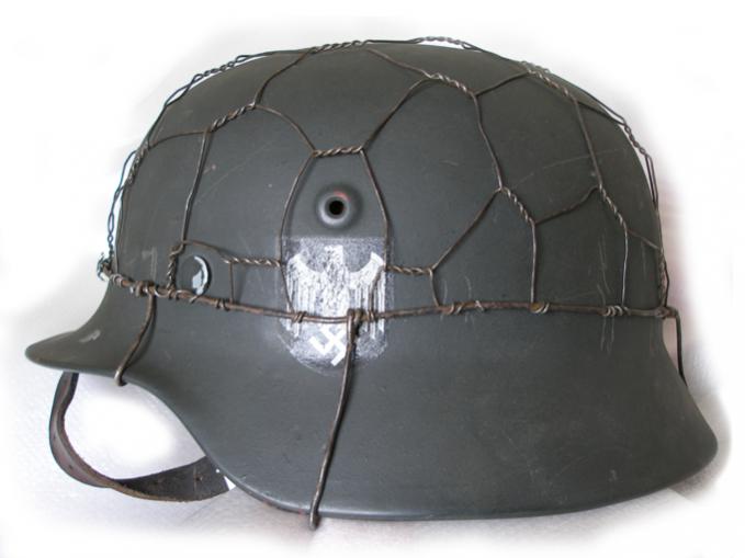

    Покажу свой шлем. Окрашен, что характерно, полуглянцевой краской, но красил краскопультом. В краску подмешан цемент.

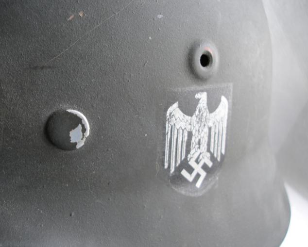

    Текстура крупнее.

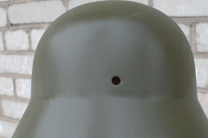

    Я делал матовую поверхность обычной глянцевой краской из баллончика.
    Наносим последний слой краски, сушим.
    А теперь тем же баллоном, непрерывно, с максимальной дистанции - "опыляем" шлем.
    Опыляем совсем немного, но быстро и непрерывно.
    На шлем садятся микрокапли краски. При необходимости повторить.
    Сделать на самом деле непросто, в особенности нанести микрокапли ровно, но если постараться ;)

    Вот шероховатость, полученная распылением краски - и никаких добавок, покрытий.
    Результат - матовая поверхность. Краска использовалась обычная - глянцевая.
