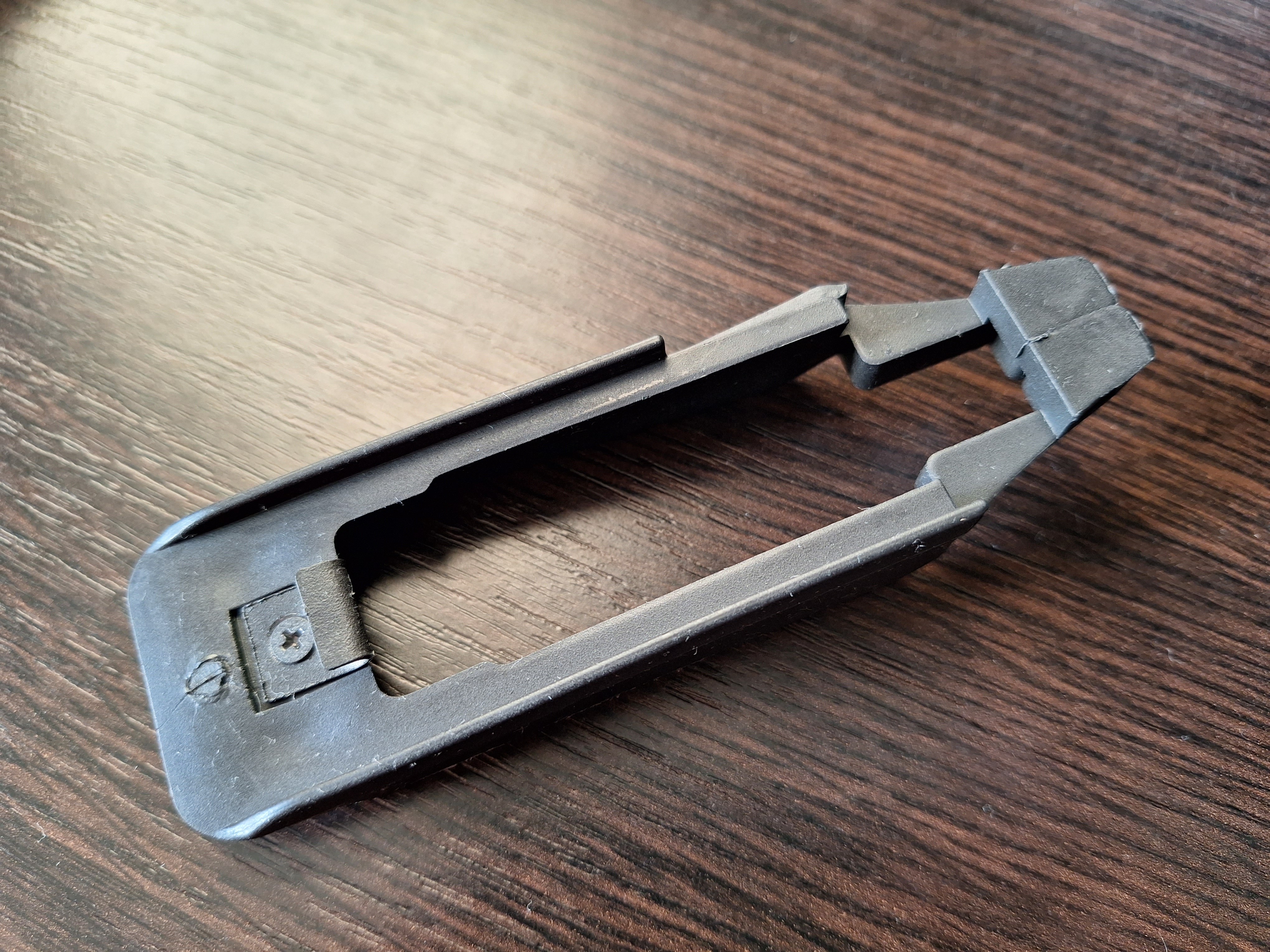

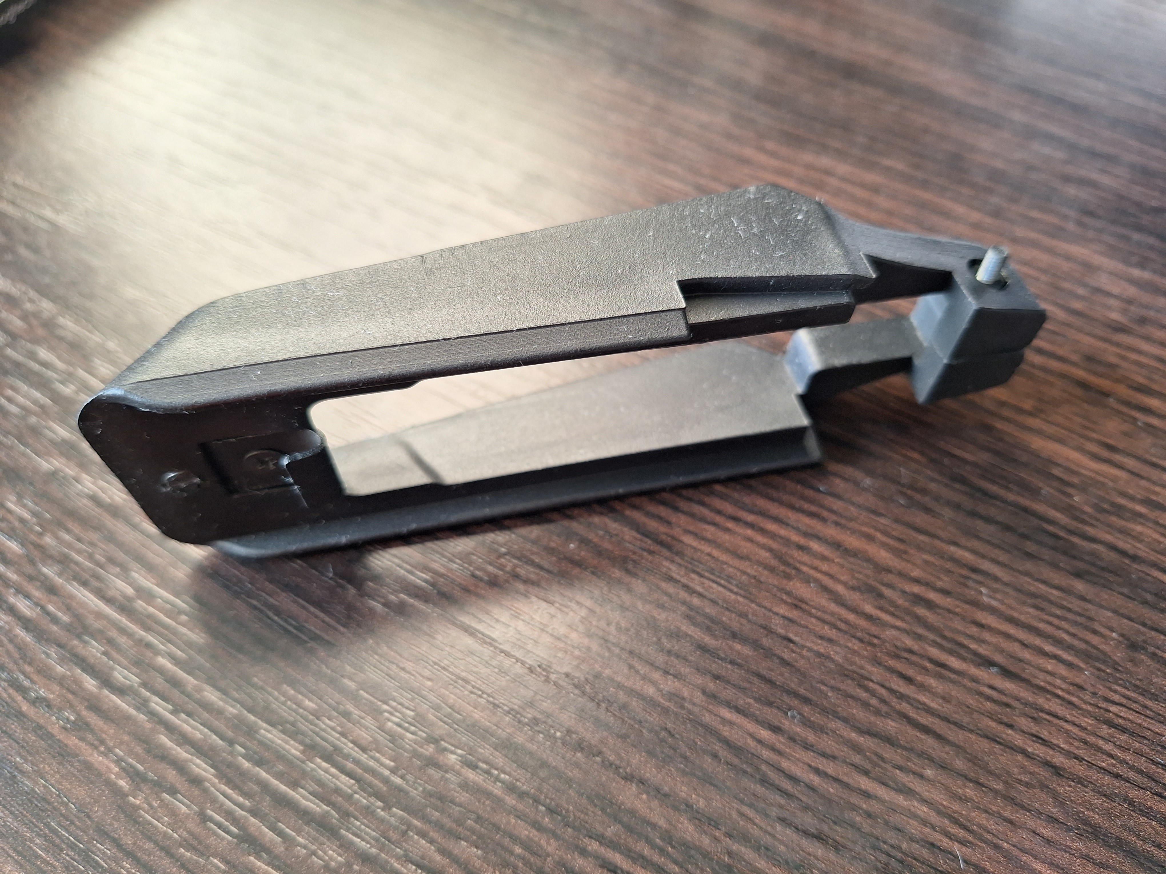

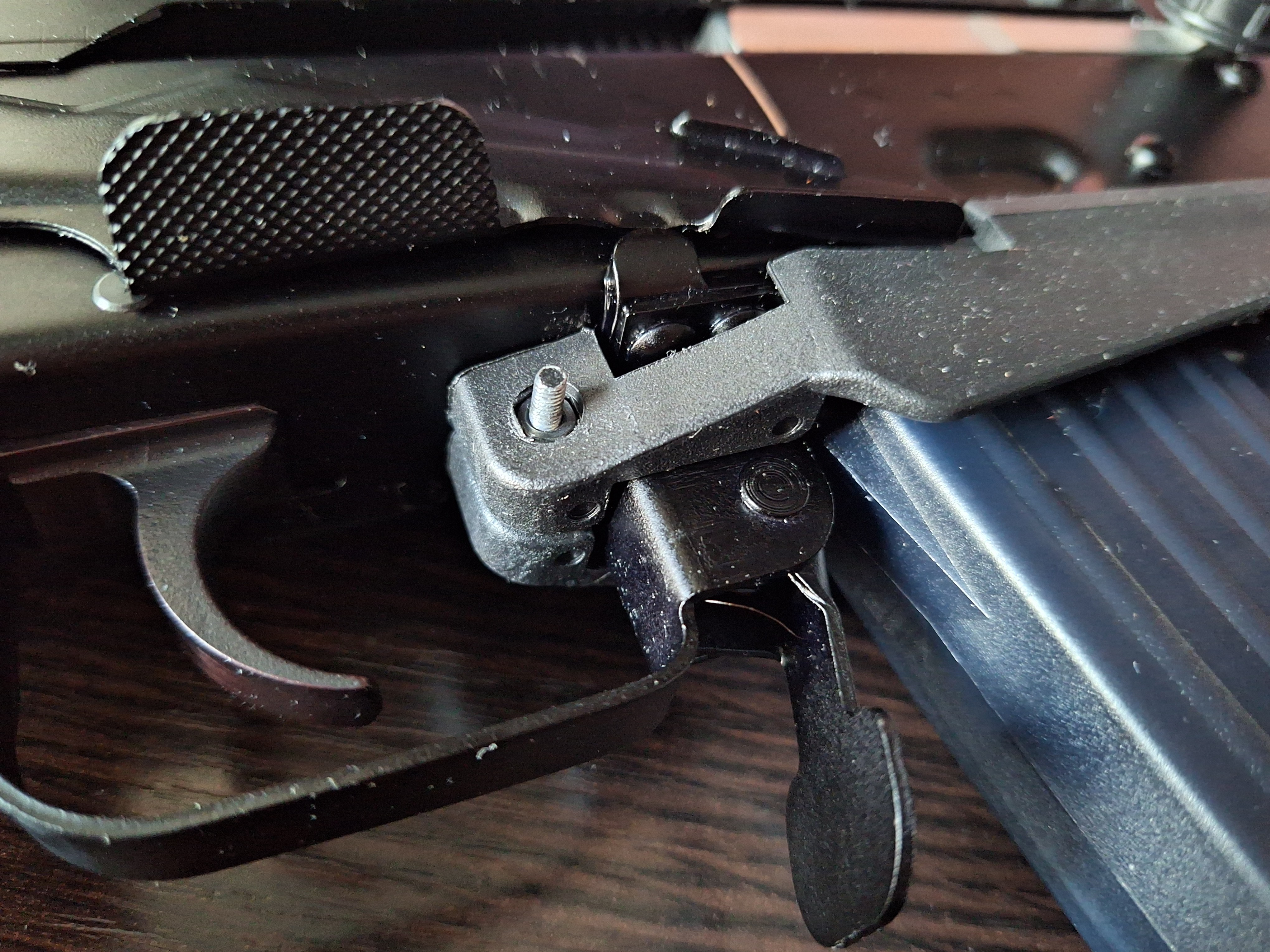

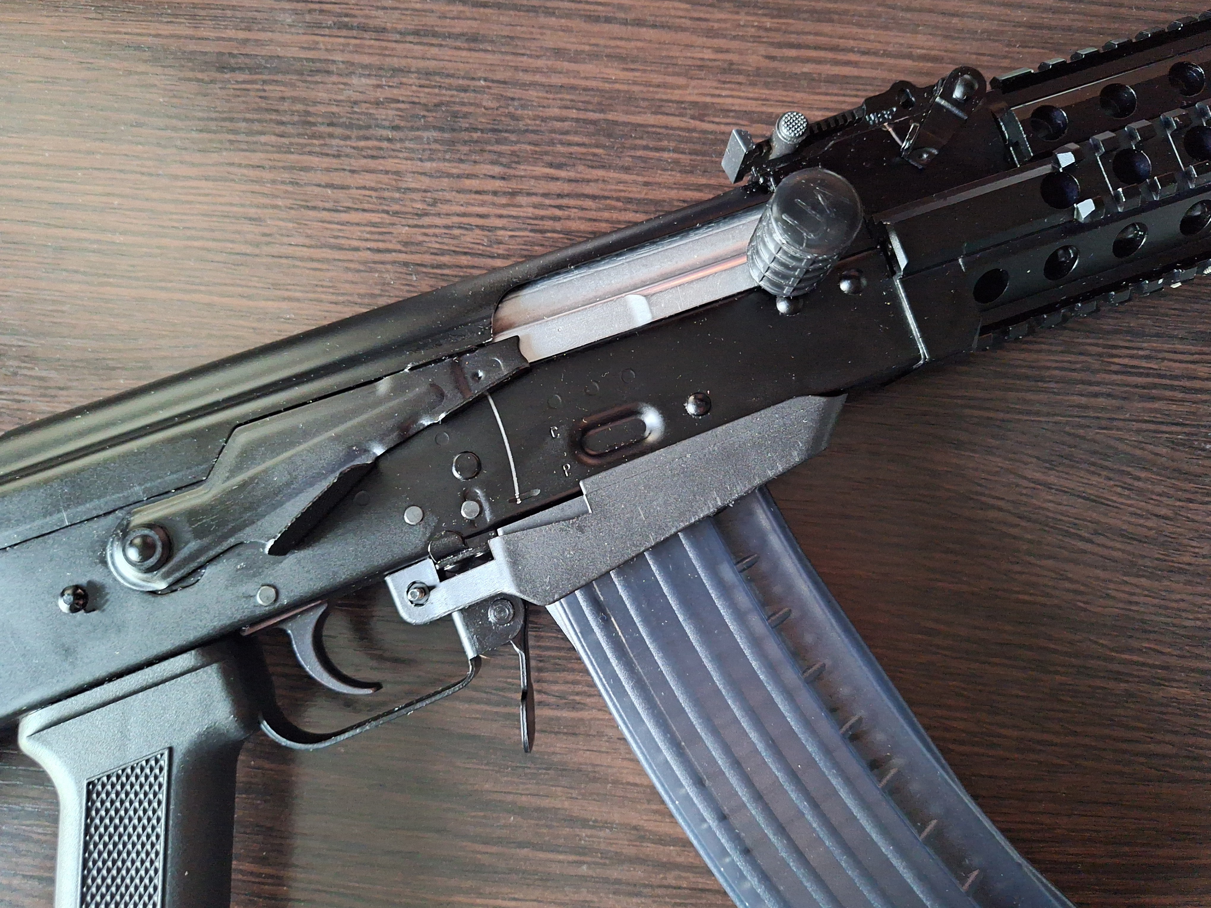

    А за свій можу сказати, що мені не сподобалась ось ця шахта магазина! Тепер витягнути магазин швидко не можна - закусює його))
    "Похолостив" магазином разів 20-30, начеб-то все стало Ок! Вставив інший магазин - теж саме, не можна висмикнути без конкретного зусилля.
    До того ж шахта заважає вказівному пальцю у скобі, якщо працювати в рукавицях. І той стирчащий гвинт треба міняти або зрізати.
    Зняв цю шахту нафіг.

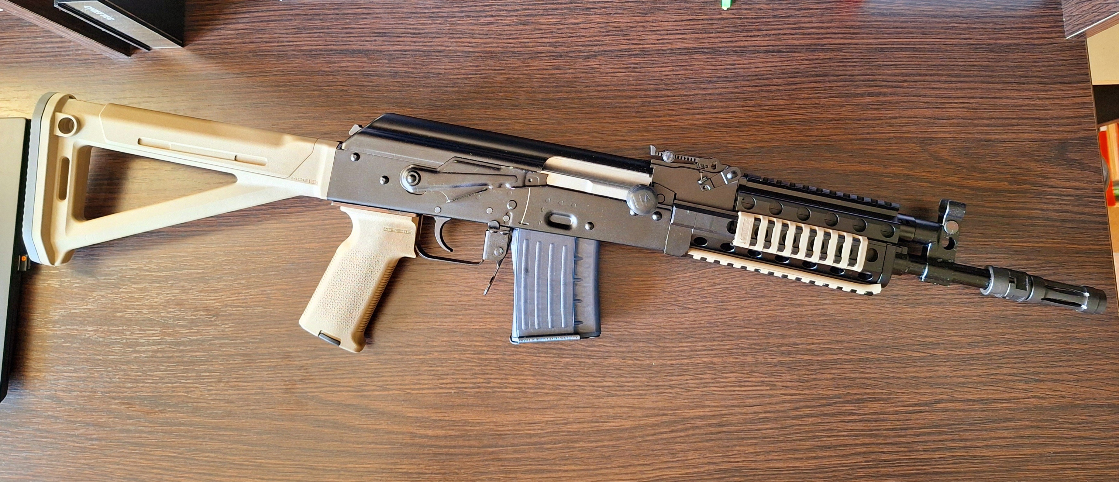

    Добре... Розпочну першим в цій гілці у цьому році ;)
    Вітаю!
    Одразу вибачусь за не дуже якісні фото, бо для цього треба гарне освітлення і майстерність.

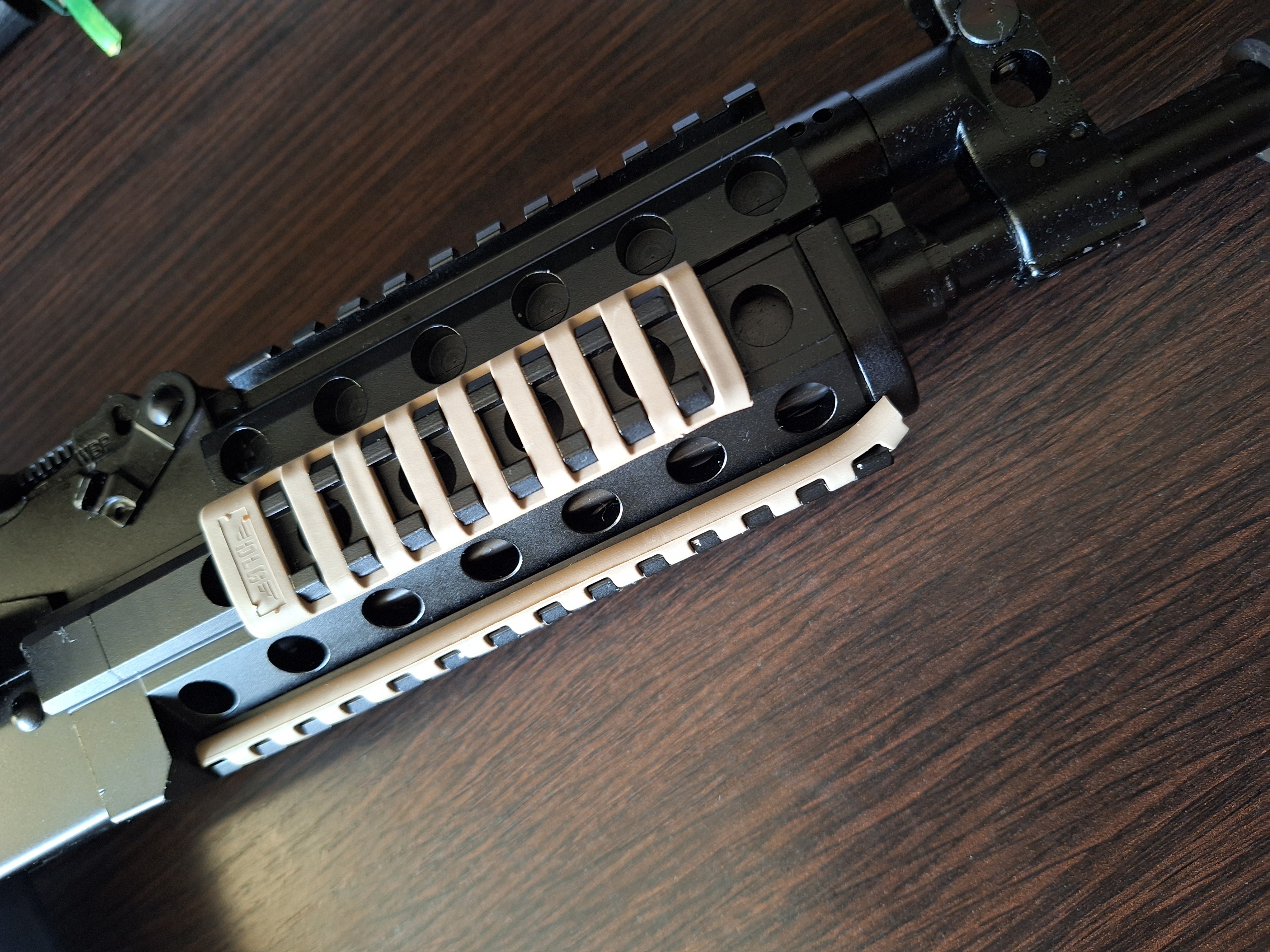

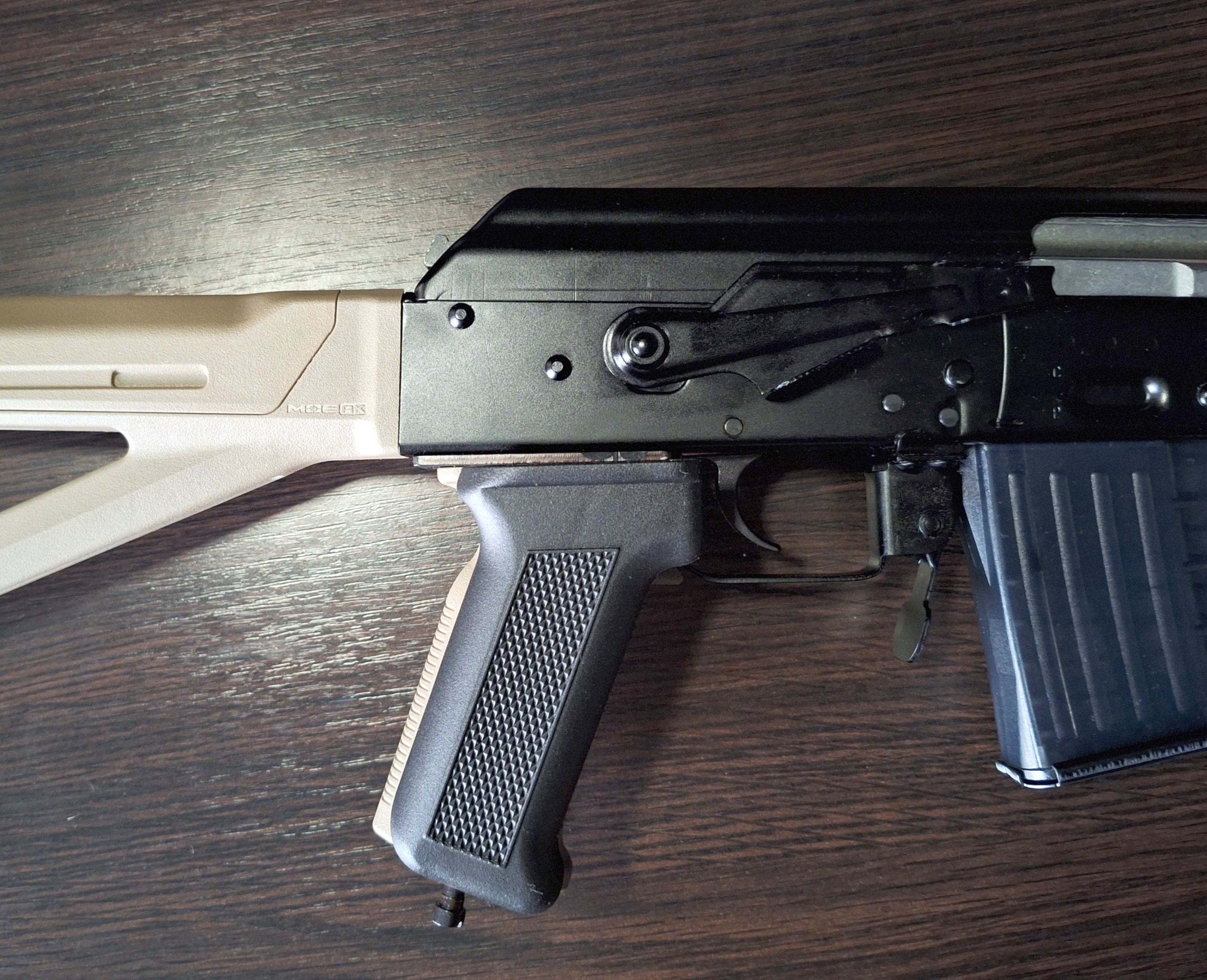

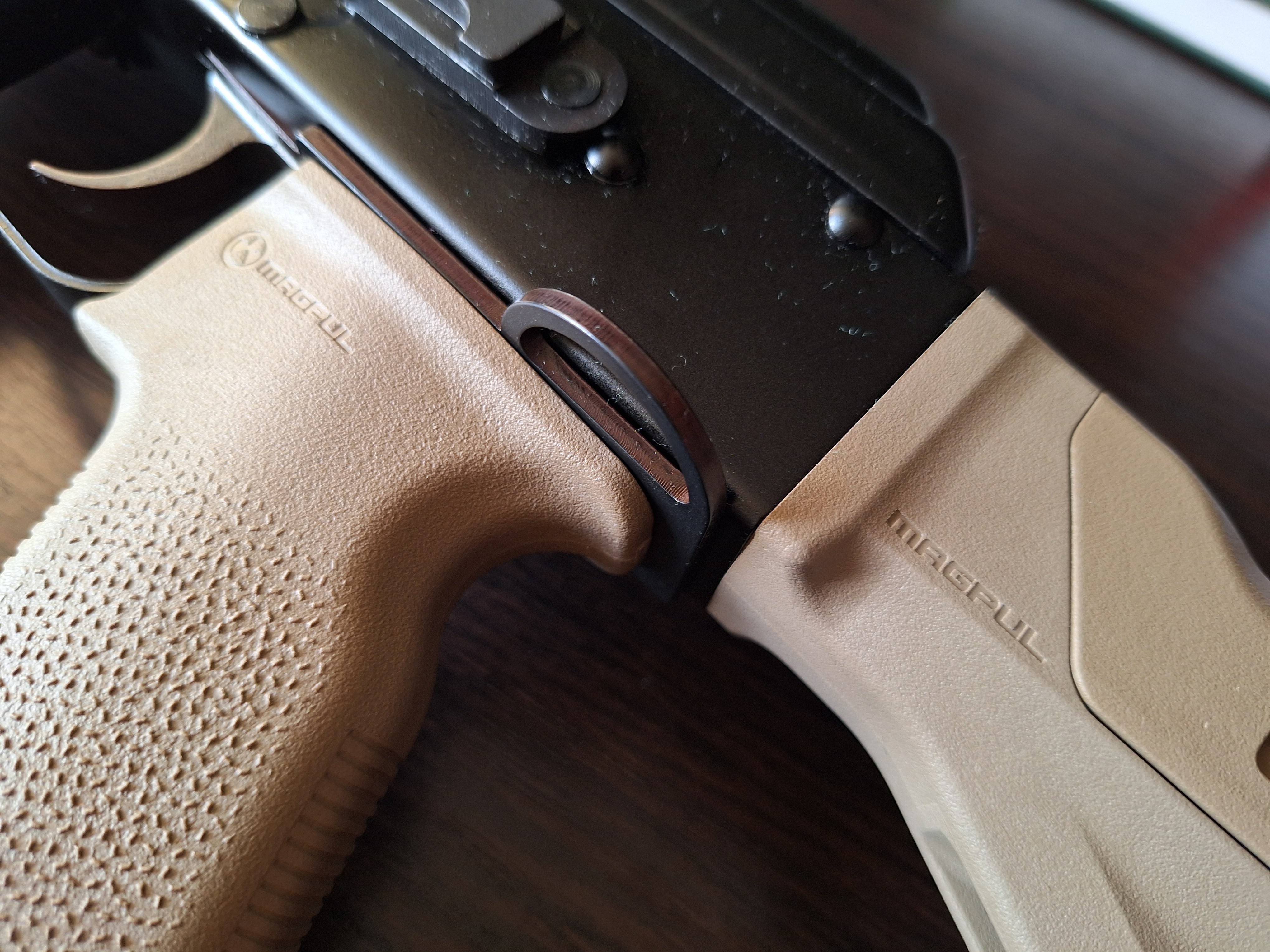

    Зробив деякі зміни на WBP, а саме: поміняв приклад, руків"я і додав середню антабку. Також затулив "зуби" Пікатінні накладками для зручного утримання без рукавичок.

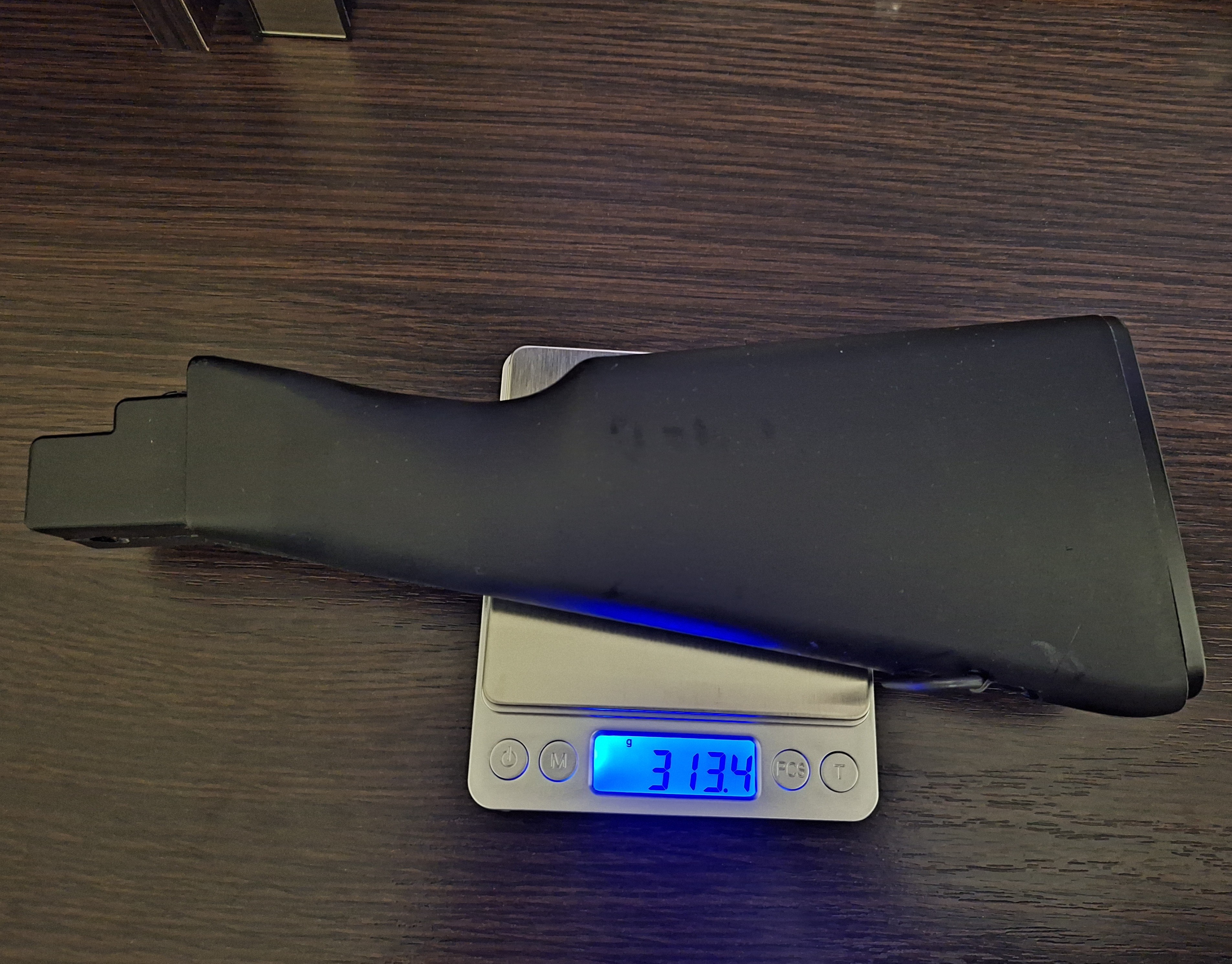

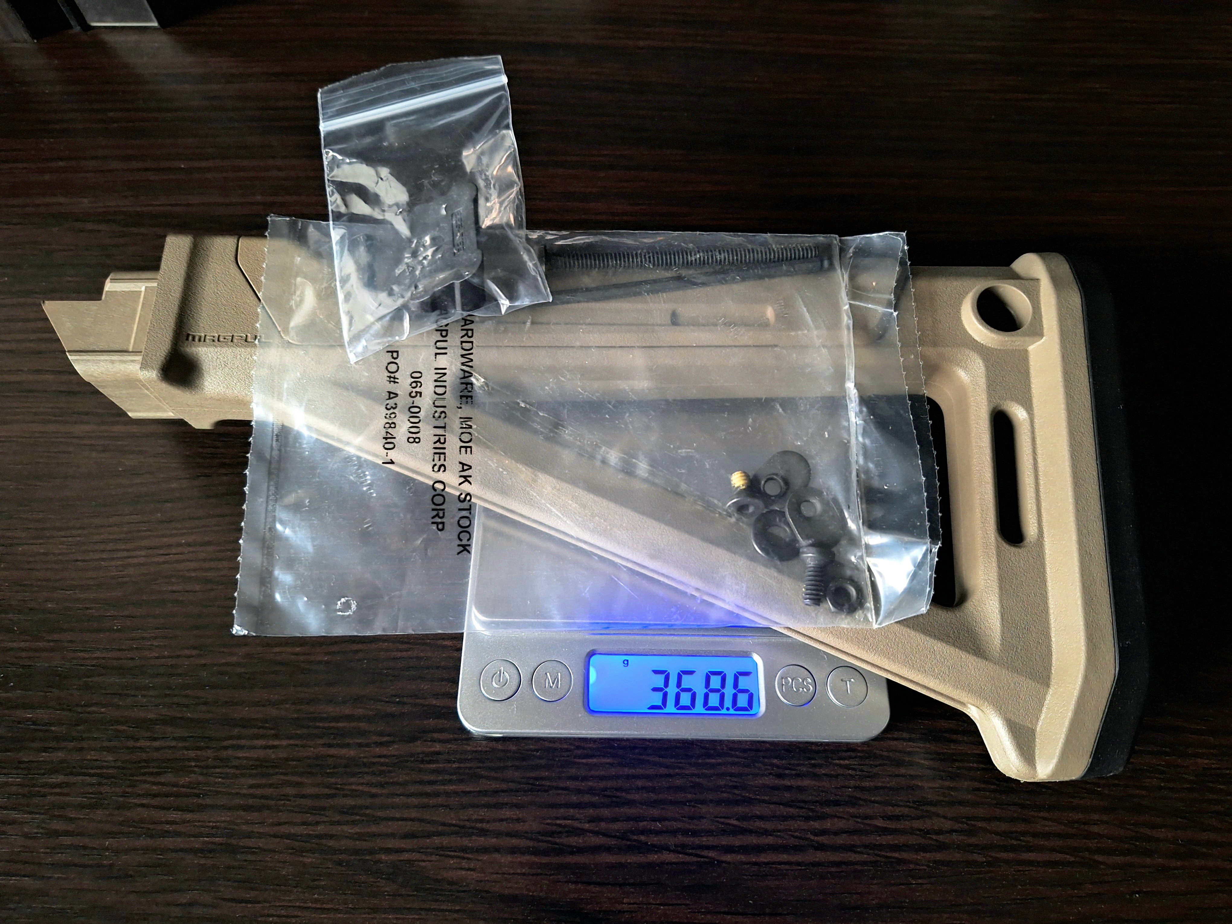

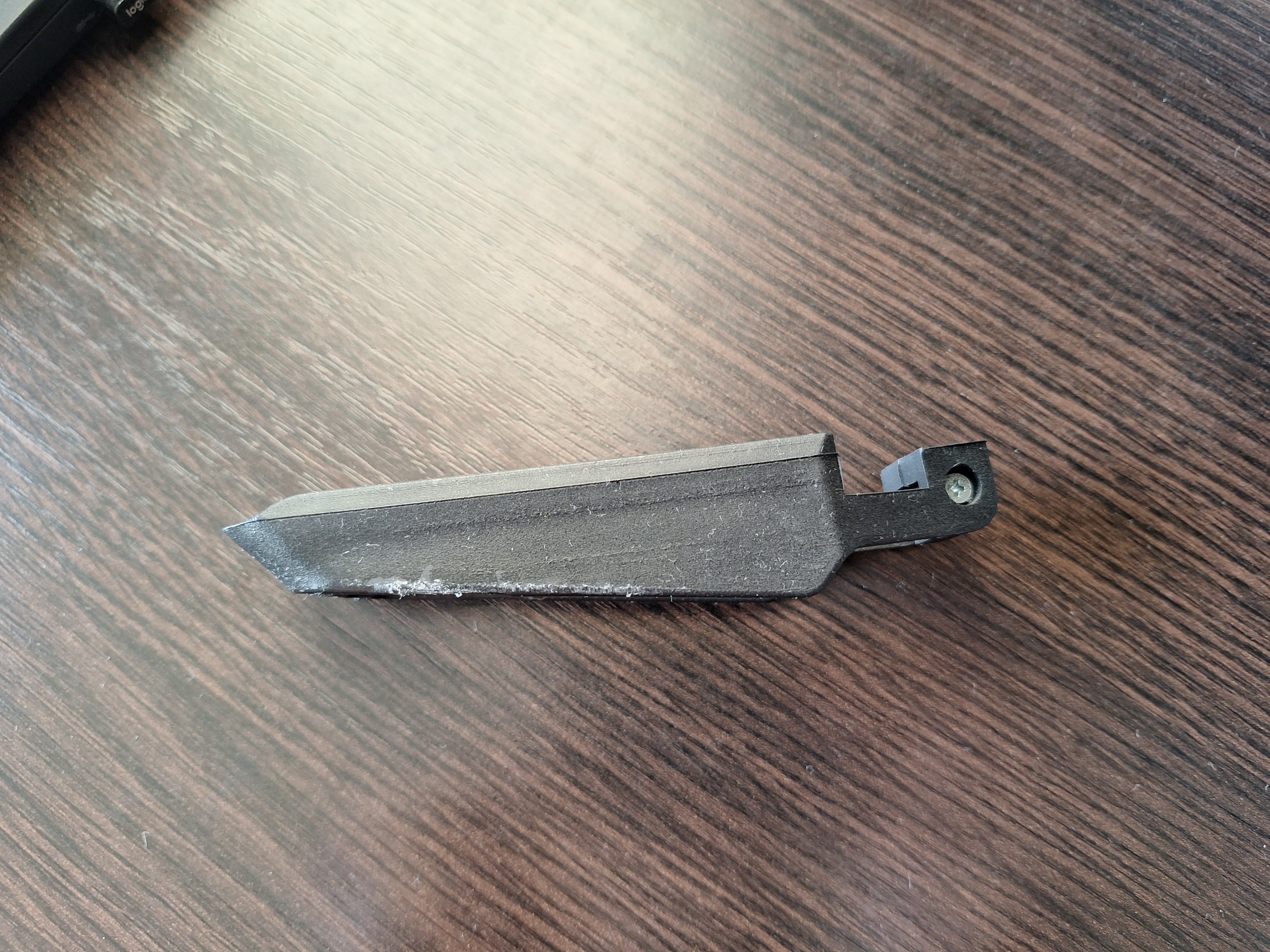

    Приклад Magpul MOE AK Stock - тепер вкладатися стало зручніше (трохи змінений кут тильника + він тепер не ковзає об одяг). На-кінець в приклад можна сховати штатний пенал АК74 (докуповувався окремо). Фото пеналу в прикладі додам згодом. Інсталяція прикладу пройшла взагалі без проблем, все стало майже ідеально. Найважче було зняти старий, який мені більш всього не подобався в цьому карабіні.

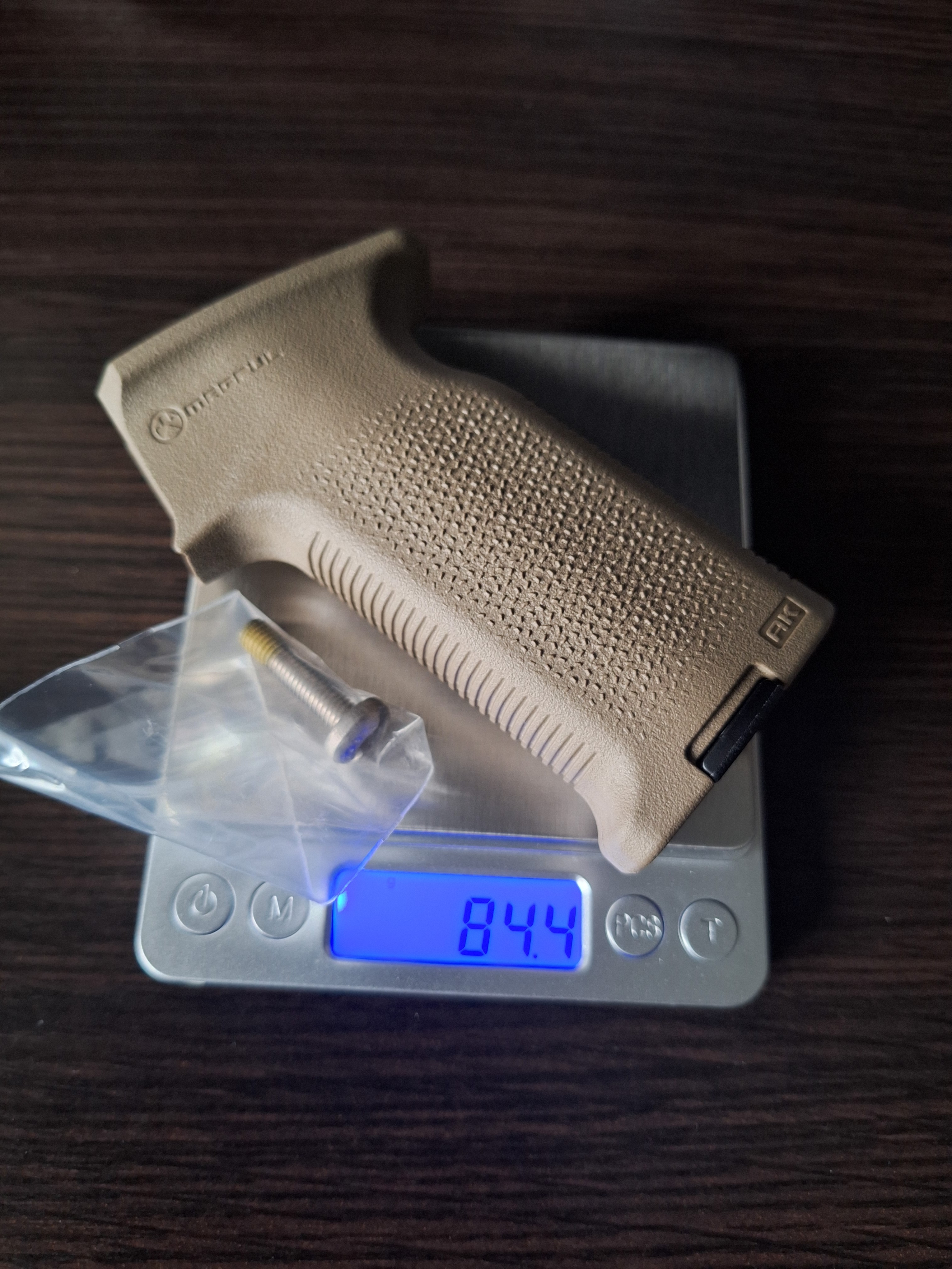

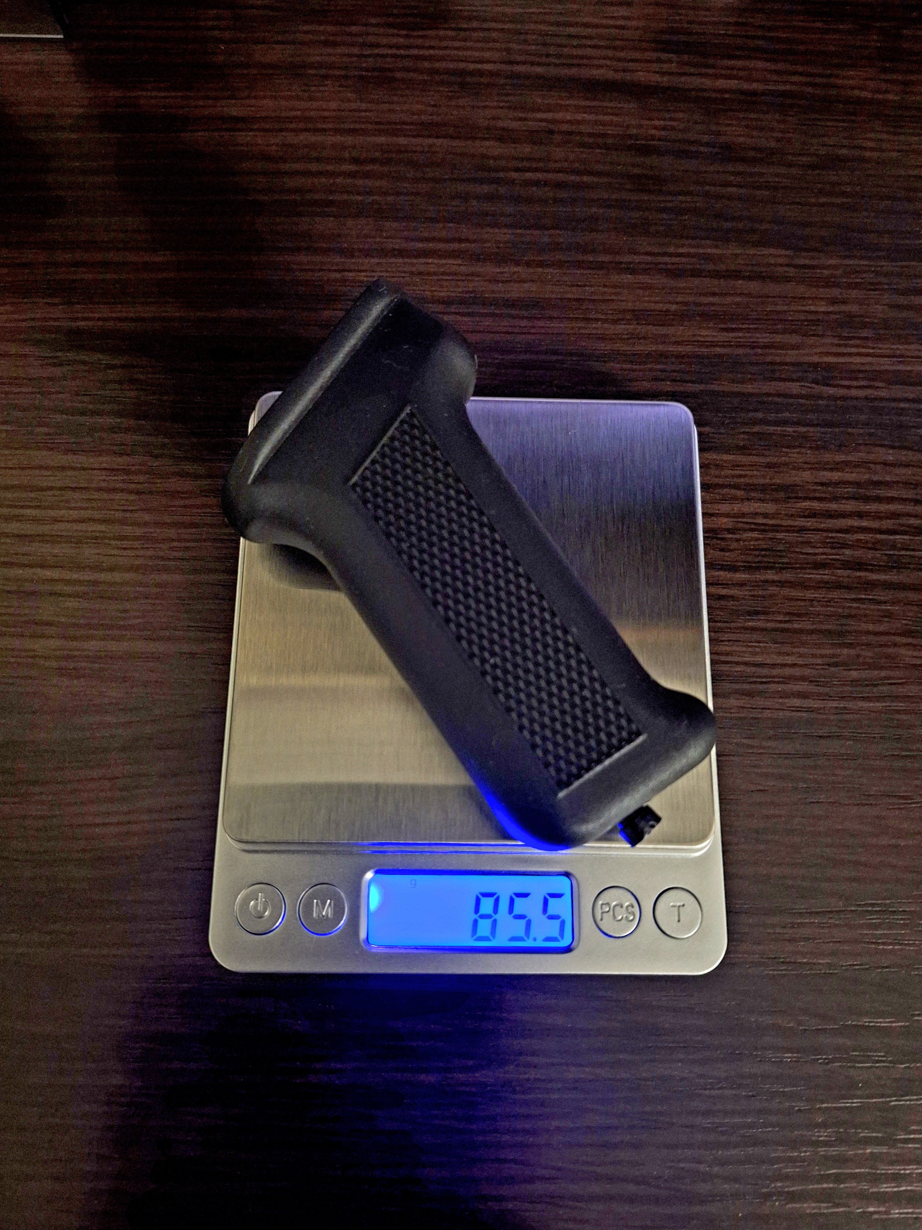

    Руків"я Magpul MOE К2 АК - хотів саме таку з більш ближчим до прямого кута руків"я, але на фото видно, що кут нахилу штатної ручки майже такий як у Magpul (різниця декілька градусів). Загалом мене задовільняла і штатна ручка, для невеликої руки вона норм, але Magpul MOE К2 цупкіша, ергономічніше і головне дозволяє тримати в собі борснейк (в моєму випадку), або пляшечку з мастилом.

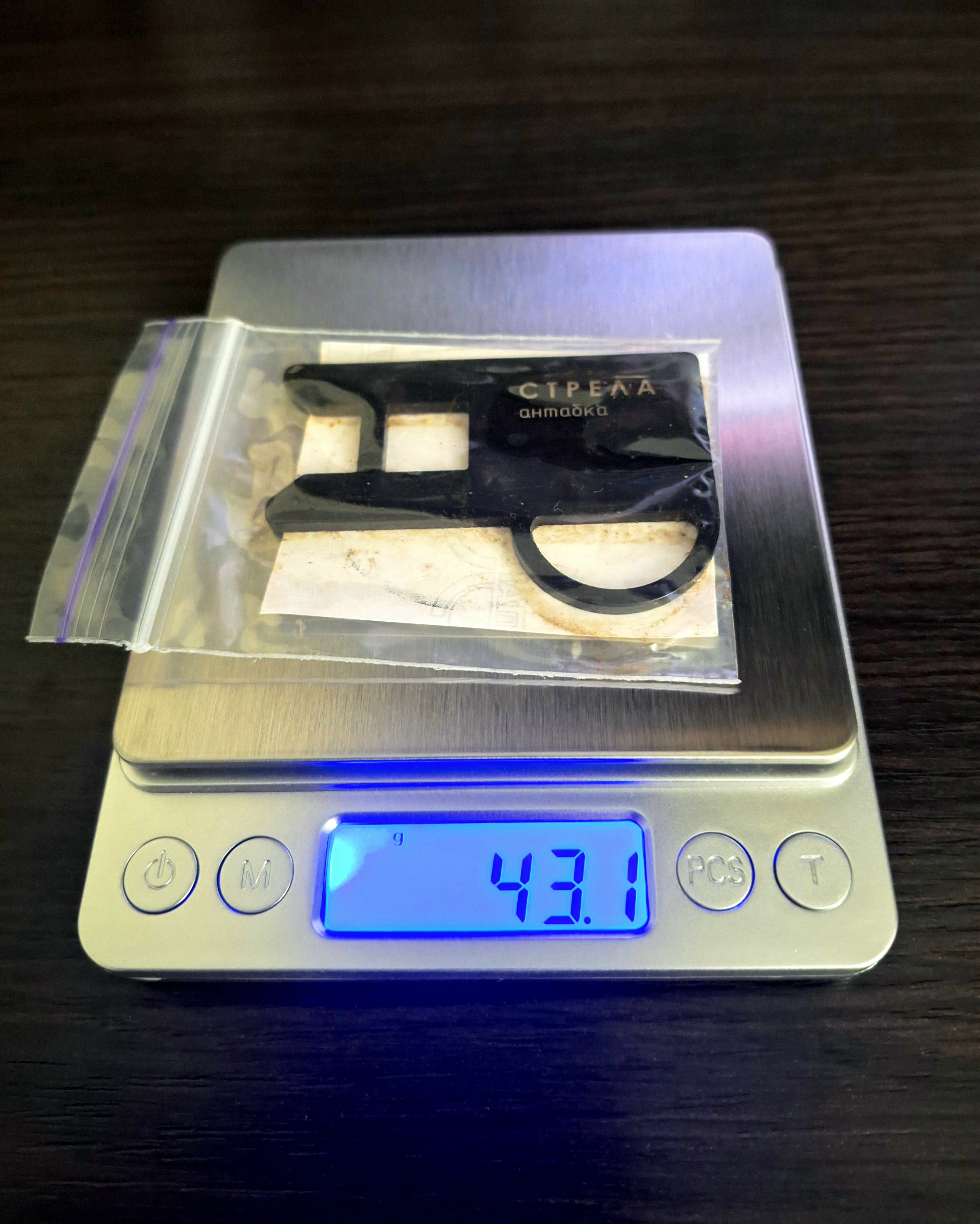

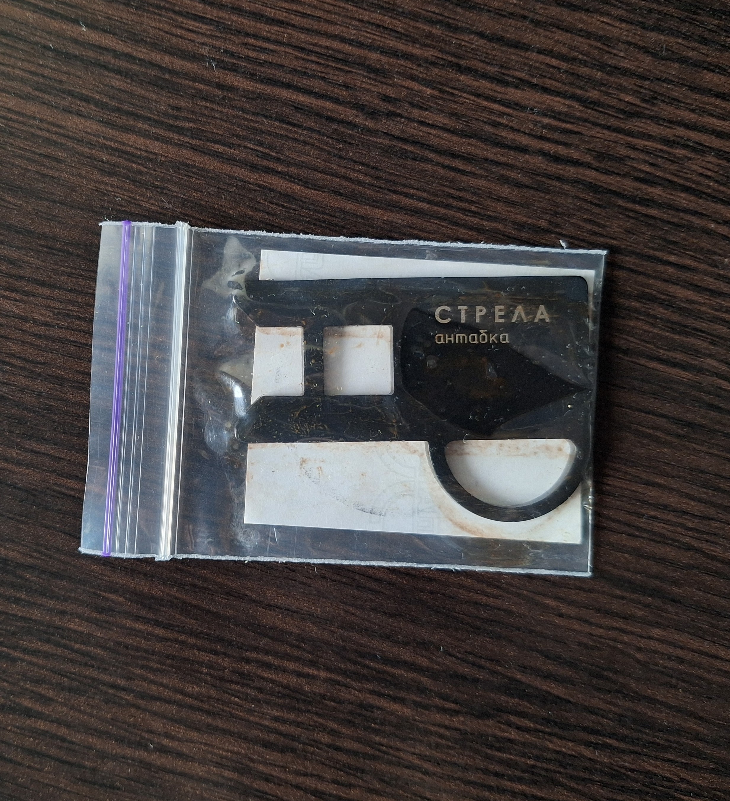

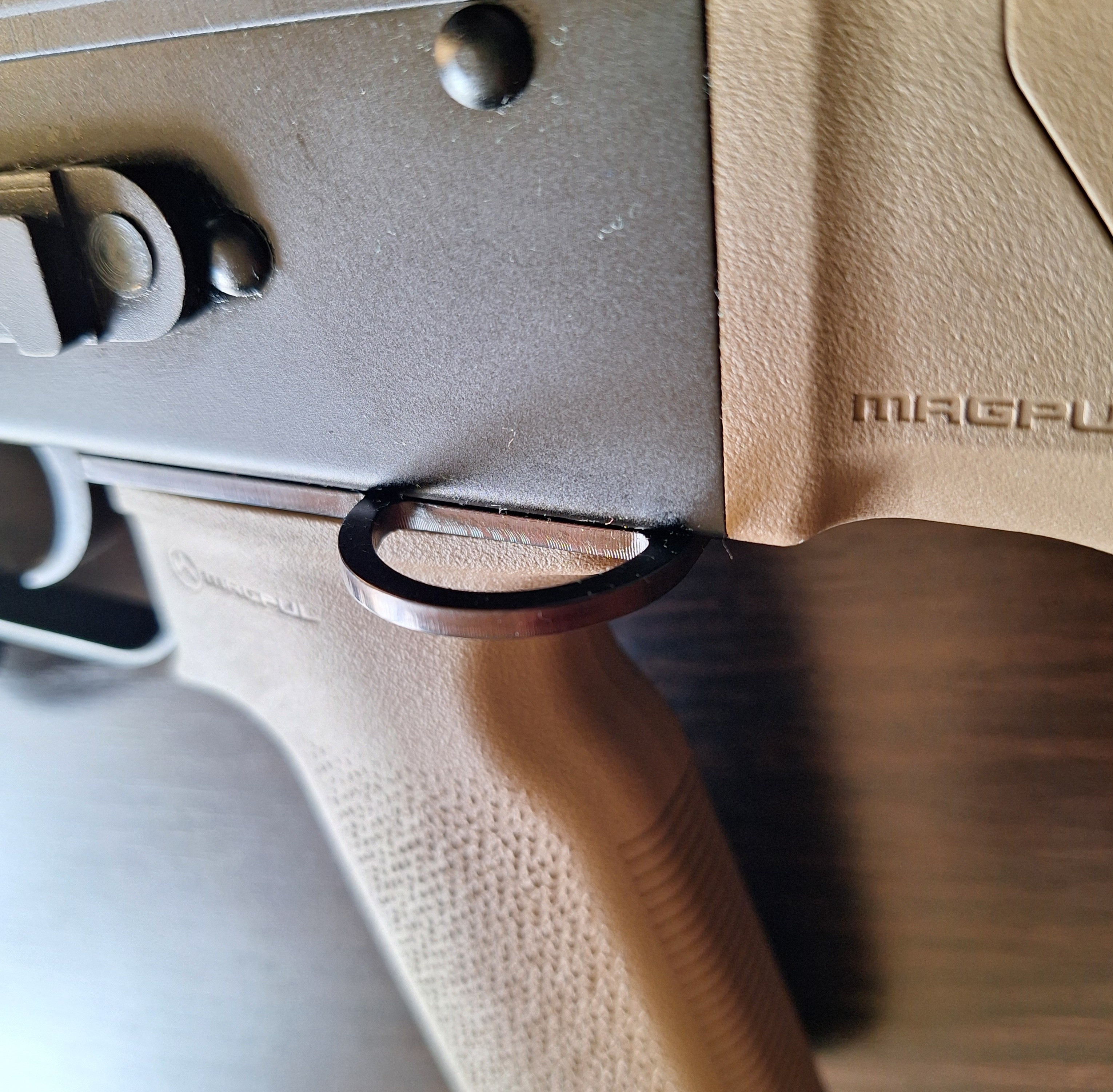

    Антабка "Стріла" - дуже якісна, з добре зашліфованими фасками залізяка! Має руде вороніння, як на спусковому гачку карабіна. Встановлюється під руків"я. Теоретично може ковзати при ослаблені кріплення гвинта руків"я.
    Вага збільшилась в порівнянні зі штатним прикладом і руків"ям приблизно на 54гр. + вага антабки ще 43гр.
    Тепер карабін подобається. Виглядає сучасніше і функціональніше. Але це ще не все, щоб вважати його завершеним...

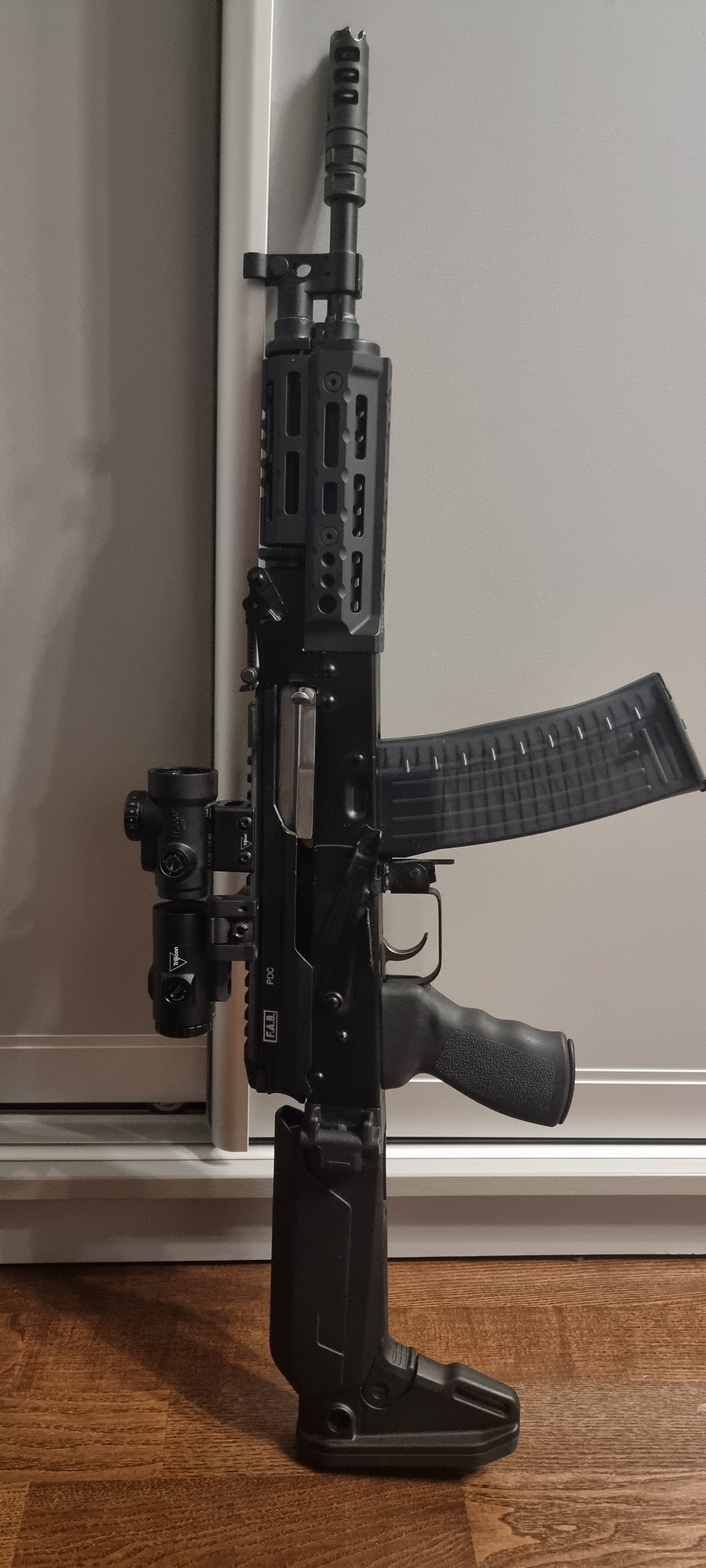

    Якось так)

    Дуже схожа концепція у нас з вами.

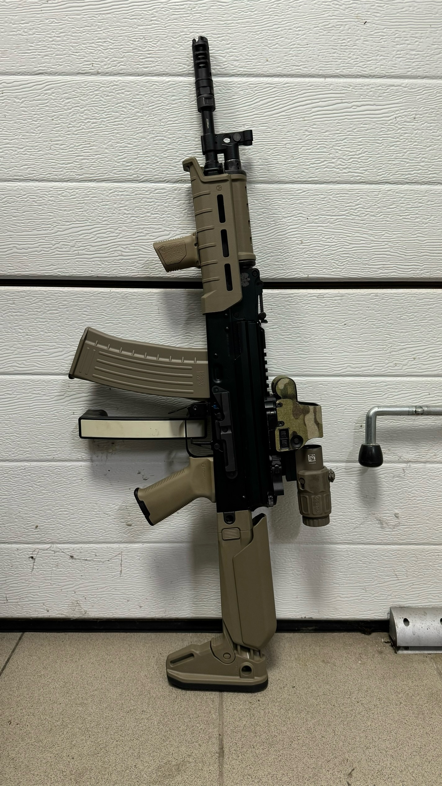

    Мені подобається ваш підхід до тюнінгу!
    Питання до вас: газові трубки радянські ставили з АК74? Зі штатною трубкою цівки Magpul не стають, я так розумію... І хто виробник ваших ДГК? Вони під калібр .223? Де такий замовити і чи сильно морочились з демонтажем штатного пламегаса (чи в майстерні знімали)?
    Дякую.
  20. гангстер
    гангстер Stabsgefreiter
    517
    Украина Киев
    Дтк Лантак 223
    Штатний полумьягасник знімав в майстерні.
    Перерізав різьблення під АРочну різьбу.
    Трубка обрізана з радянського АК.
    F_R_A_G та Maksimum44 подобається це.
  21. Maksimum44
    Maksimum44 Obergefreiter
    64
    А Фабівськи кришки ствольної коробки нормально стали, не доводилось піганяти/пиляти?
  22. гангстер
    517
    Украина Киев
    Кришка в задній частині сідає на тіло приклада, треба трохи підпиляти, але це стосуватися саме прикладу магпул жуков, про інші не скажу.
  23. Mr.Wolf
    Mr.Wolf Stabsgefreiter
    106
    UA
    Газтрубку взяв від звичайного калаша, обрізав в розмір і насвердлив отворів
    Дгк теж лантак, але калашовий під 7.62, різьбу не міняв
    Фабовська кришка на приклад жуков стала без проблем, нічого не пиляв
    TwistZP, F_R_A_G, гангстер та ще 1-му подобається це.
