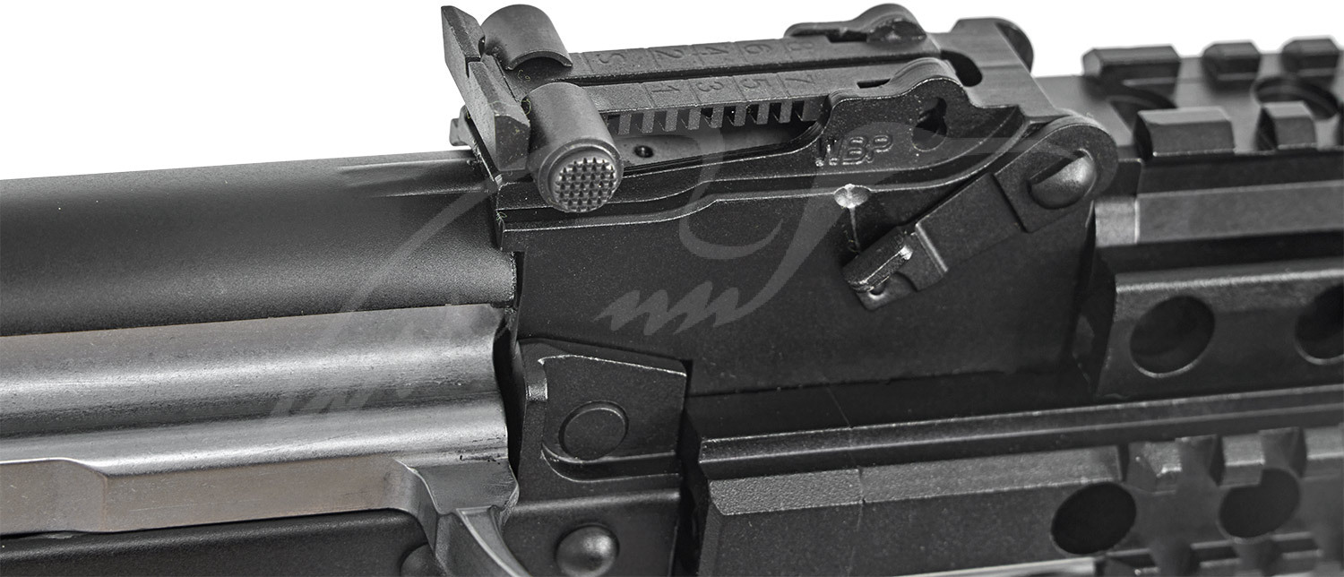

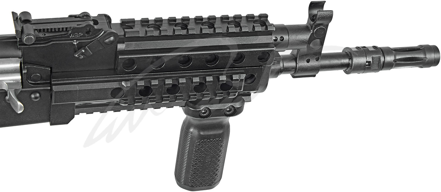

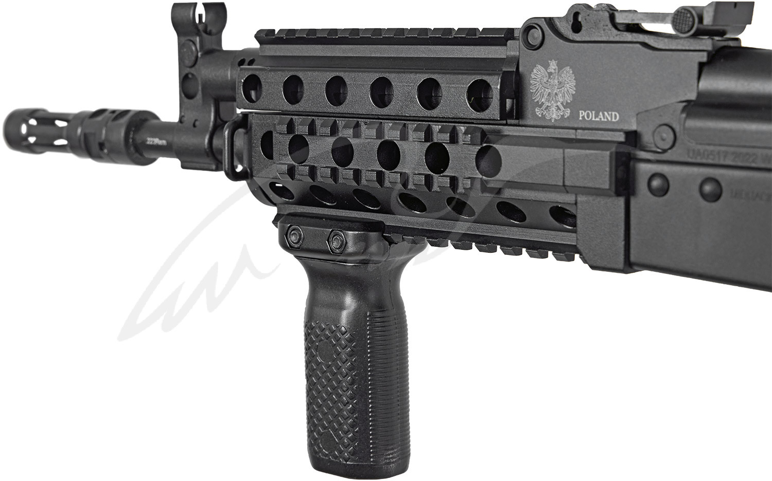

    https://ibis.net.ua/ua/products/details/karabin-wbp-midi-jack-tactical-kal-223-rem/
    ибис обещает в 2х калибрах. Православная 7ка и рем.
    Длина ствола 259. Для православного норм имхо, а вот для рема по моему коротковат, файерболы знатные будут. Кто что думает?

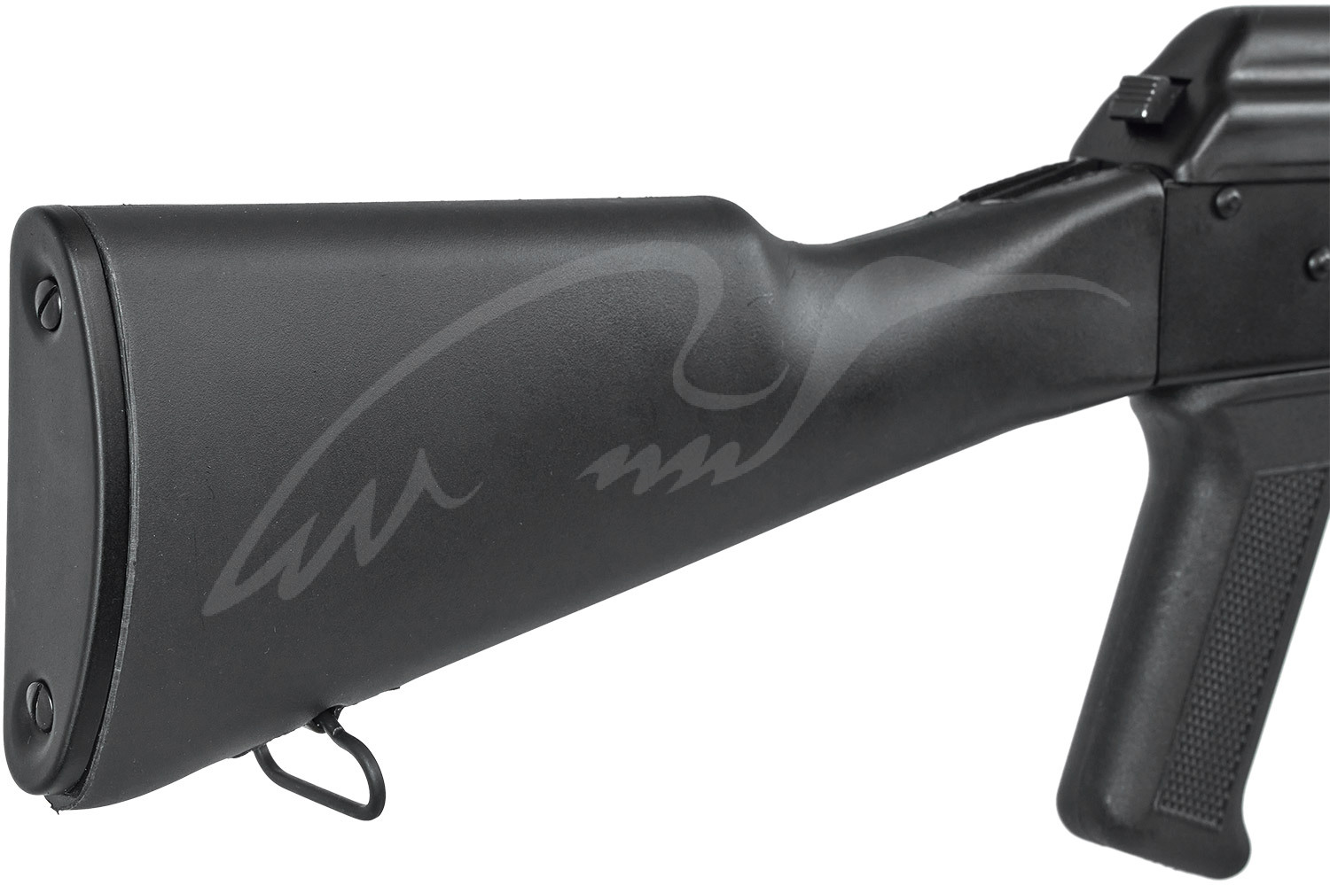

    Если б с сайги можно было переставить складной приклад имхо зачетная штука была бы. Может и взял бы
    rogiok та Афил подобається це.

    А что смущает в длине ствола в версии польской калахи .223? АРки с +/- такой длинной ствола, в этом калибре есть и ничего, работают, стреляют.
    Что касается приклада от Сайги, сюда не подойдёт. На польском калаше стоит обычное весло, т.е. подойдёт любой складной адаптер для АКМ/АК-74, начиная от турецких, заканчивая магпуловским Жуковым.
    Но по скольку приклад будет без блокировки УСМ в сложенном состоянии, то сугубо на свой страх и риск.
    А так вышел наш польский ответ Сайге МК-03

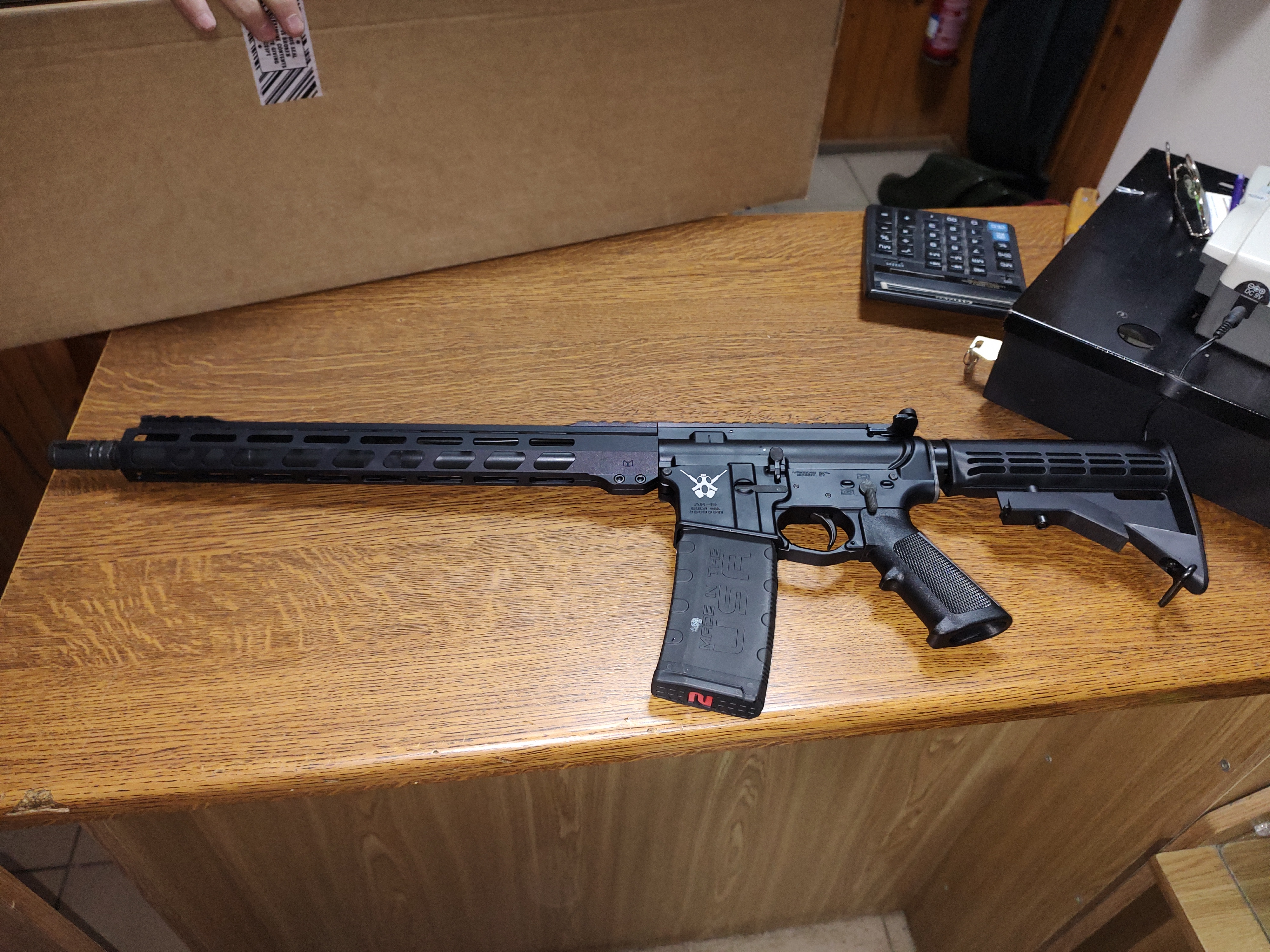

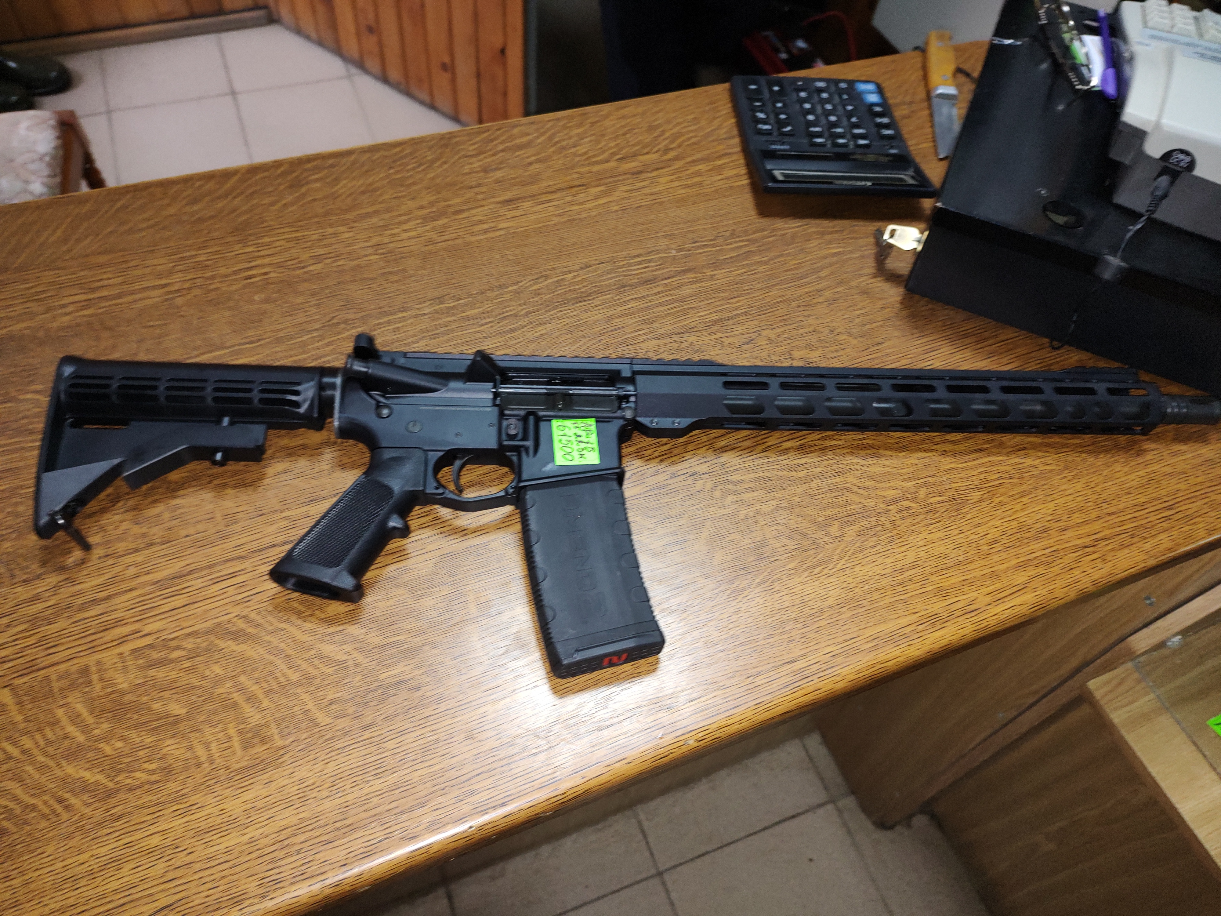

    Я теж розглядаю такий варіант,тому і відстежую тему,хотів взяти AR15 але задумався,там відразу багато чого доведеться міняти приблизно тисяч на двадцять,коштує вона 61500,думаю краще щось інше взяти,під натовський 5.56..

    Нужно плясать от задач, которые ставятся перед оружием...
    Если следовать букве закона, что мы непременно и делаем, получаем:
    - 80+ см весло с НЕ съёмным пламегасителем (AR'ка с 14,5" стволом и прикладом в +- среднем положении 82 см)
    - достаточно громкая вещь (давление пороховых газов по сравнению с базовым 415 стволом на 75% выше)
    - НЕ возможно ничего накрутить на ствол (НЕ съёмный пламегаситель)
    - всё так же удобно устанавливать оптику / коллиматор, как и на оригинальный АК. Хорошо хоть, что боковая планка уже идёт с завода.

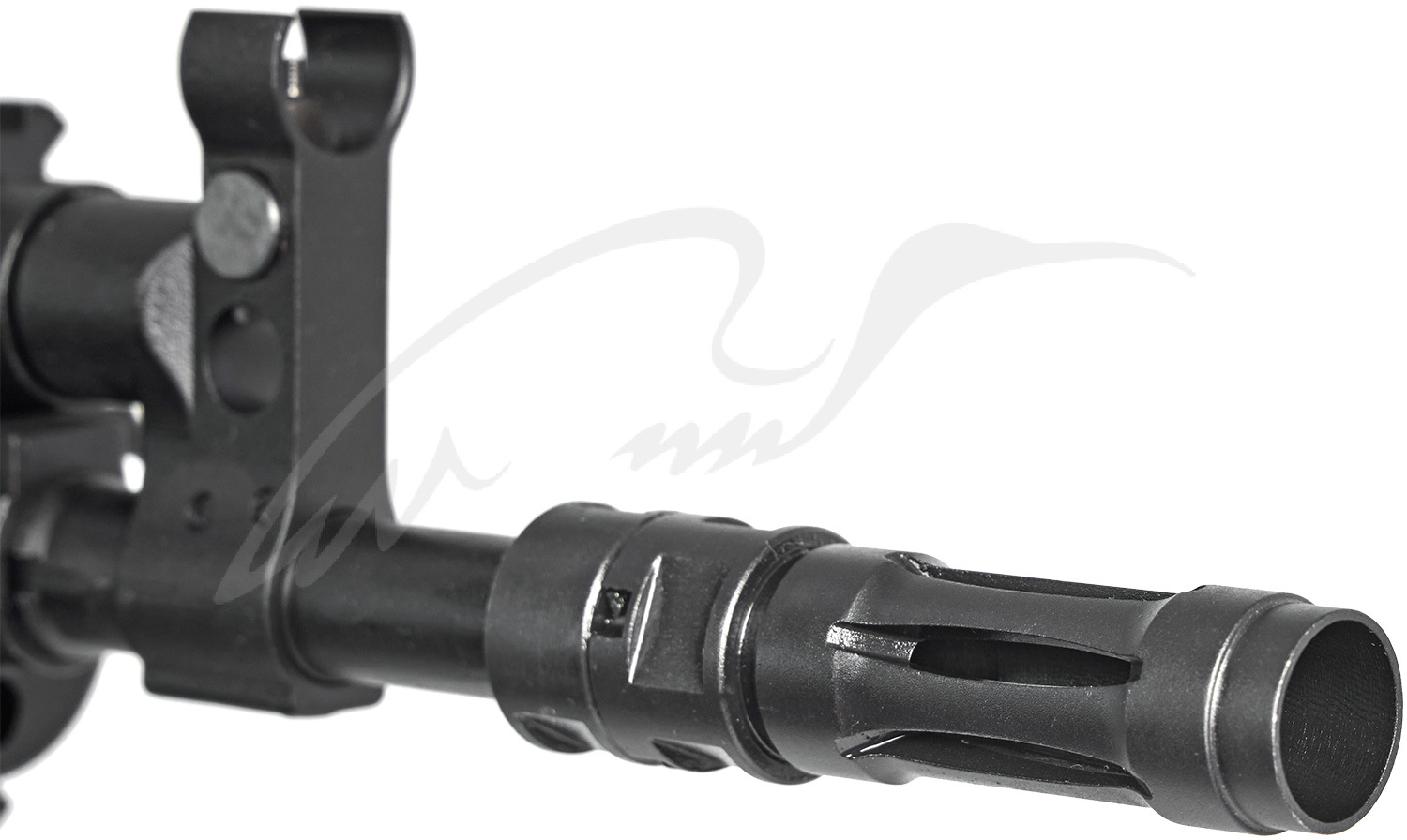

  20. Serhiygr
    Serhiygr Stabsfeldwebel
    1.968
    Kyiv

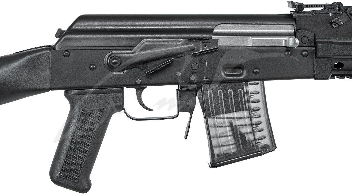

    Фото в ибисе есть только 223го. У православного пламегас другой. Но можно же снять тот что не устраивает, поставить на фиксатор резьбы то что хочется и будет в законе?

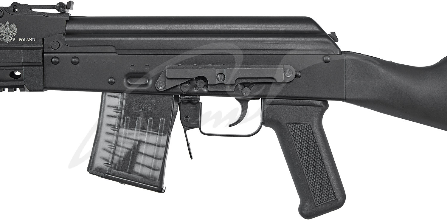

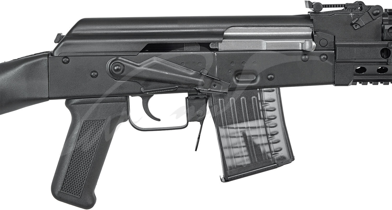

  21. leo78
    leo78 Stabsfeldwebel
    1.260
    Найдите 10 отличий :beer:
    akms1974 та SergAF подобається це.
  22. Serhiygr
    1.968
    Kyiv
  23. Serhiygr
    1.968
    Kyiv
    Не смутило что в ибисе на фото магазин под 223й патрон?
