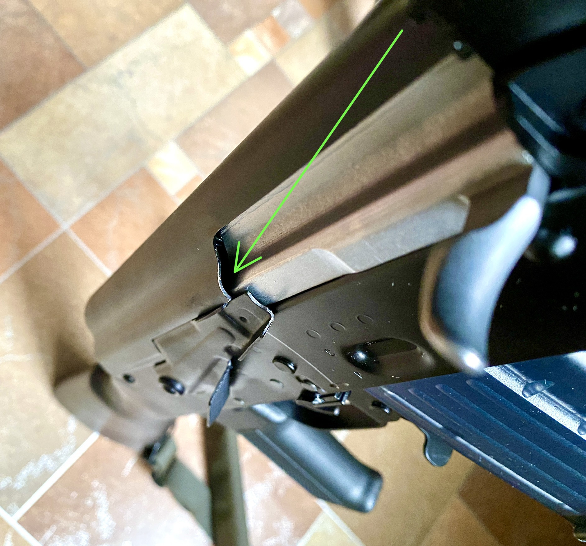

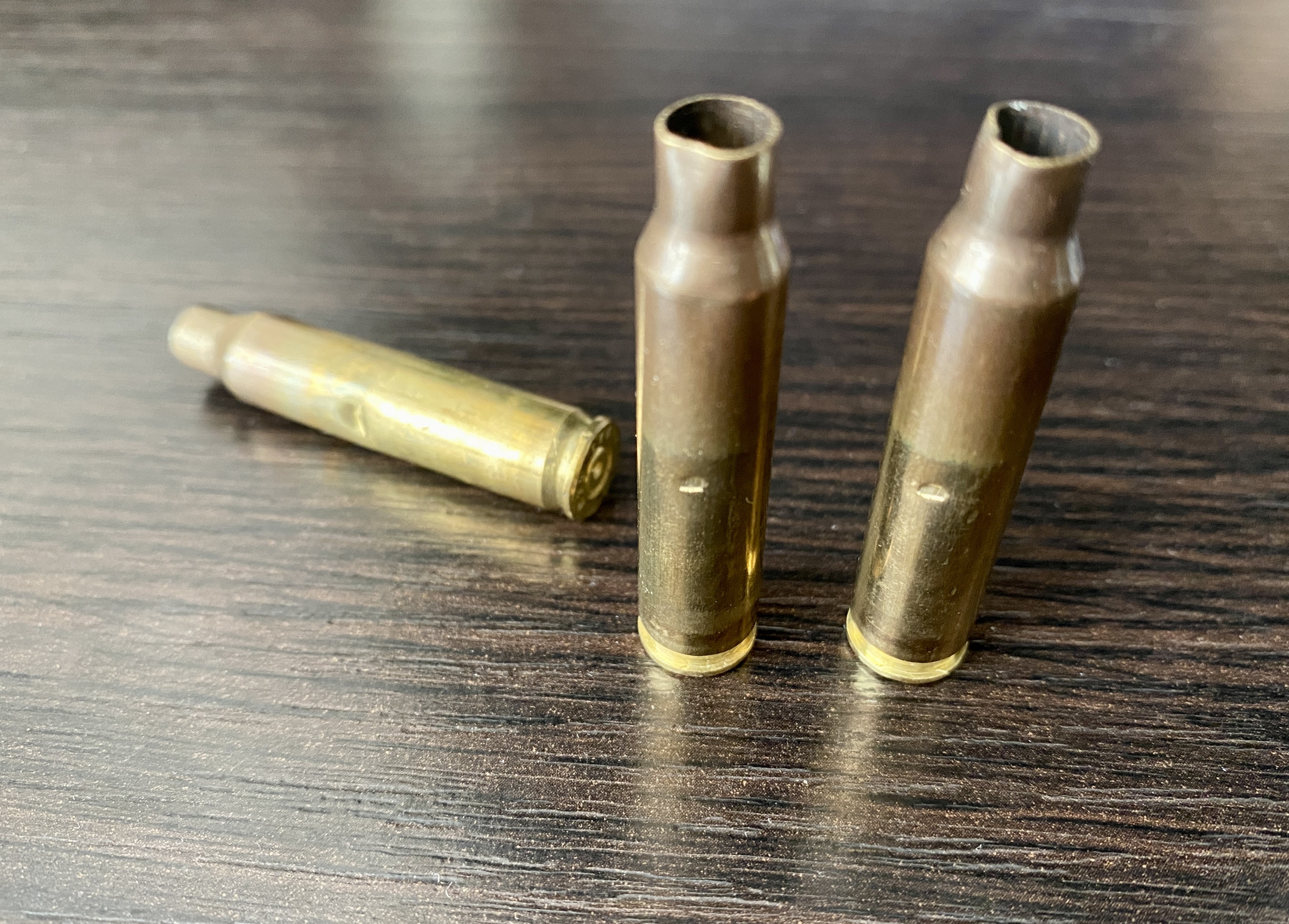

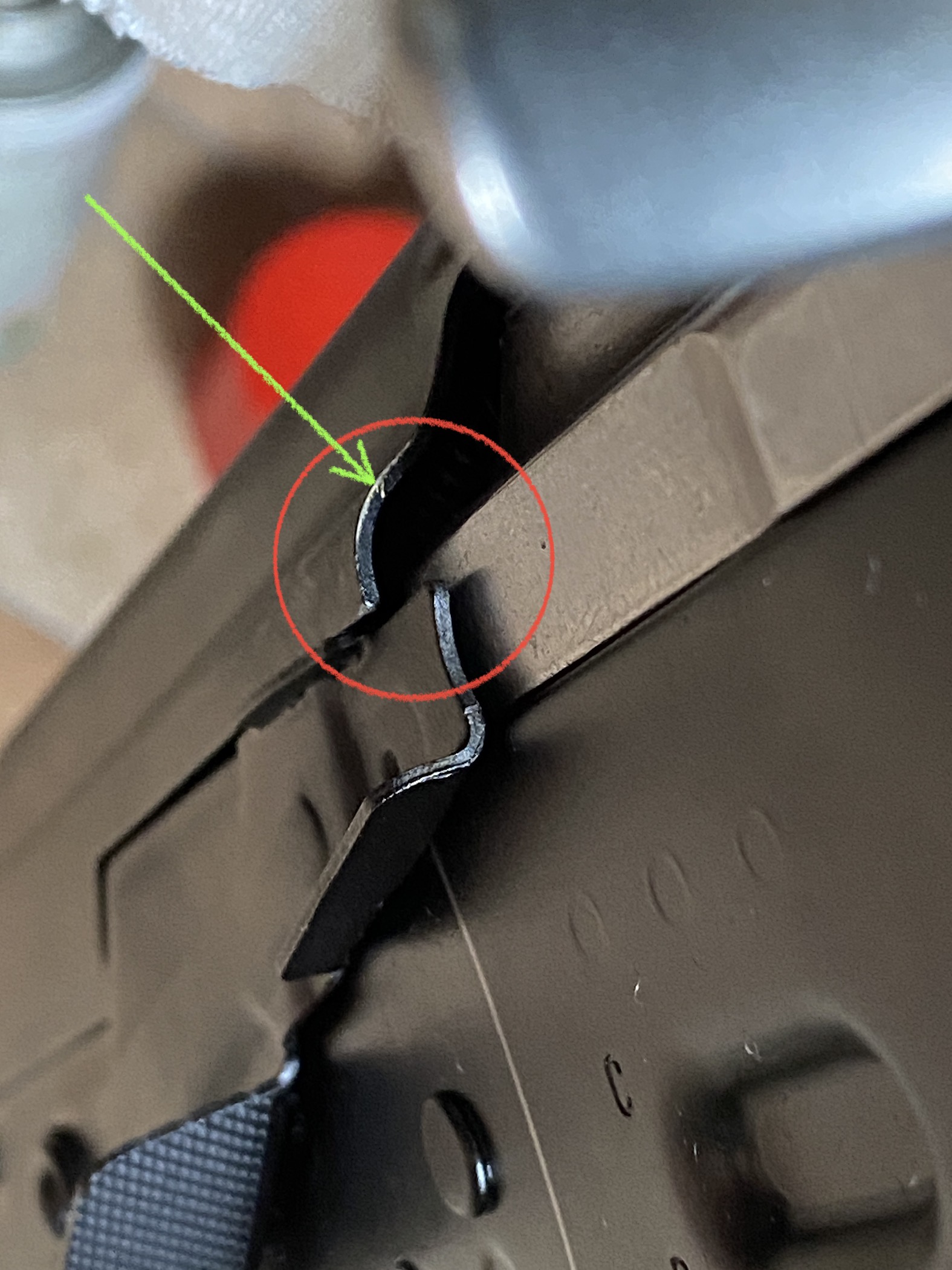

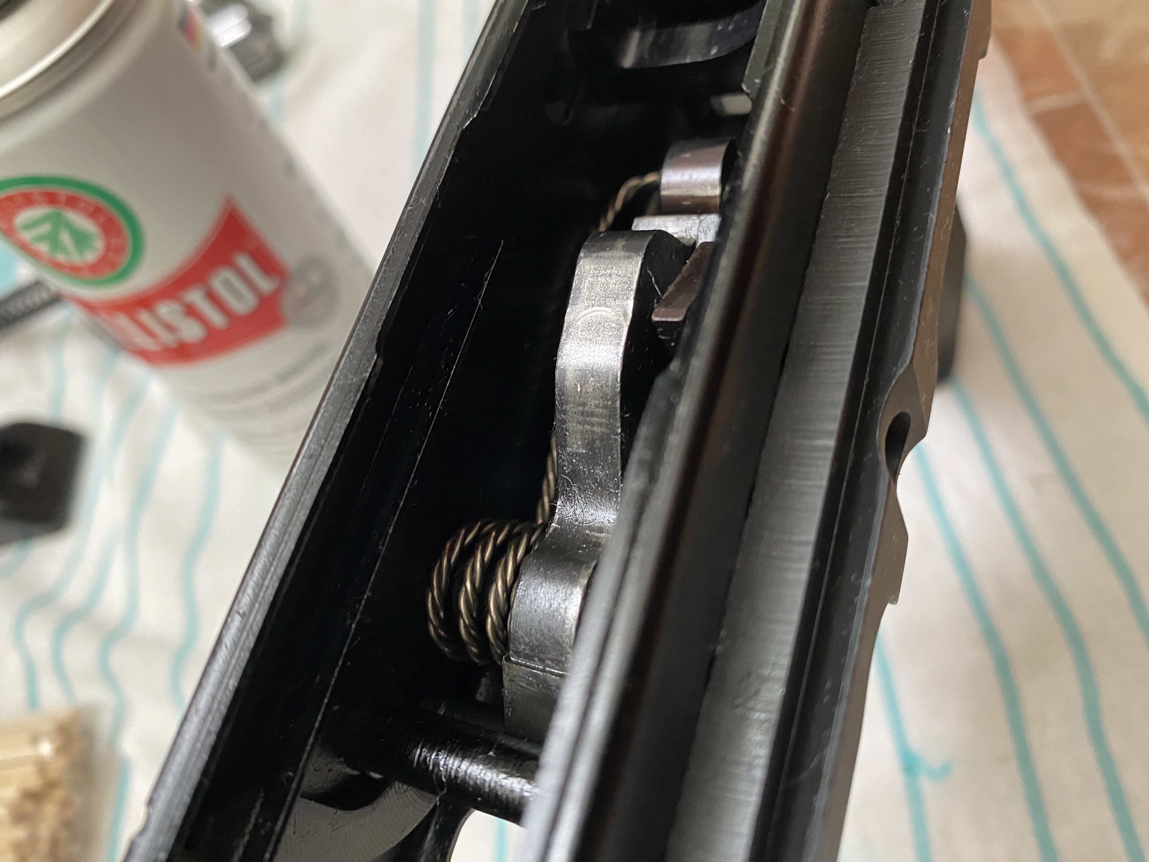

    Всім привіт! Трохи стріляв, викладаю матеріали...
    Настріл 78 набоїв.
    Переважно це Frontier 55gr та GGG теж 55gr

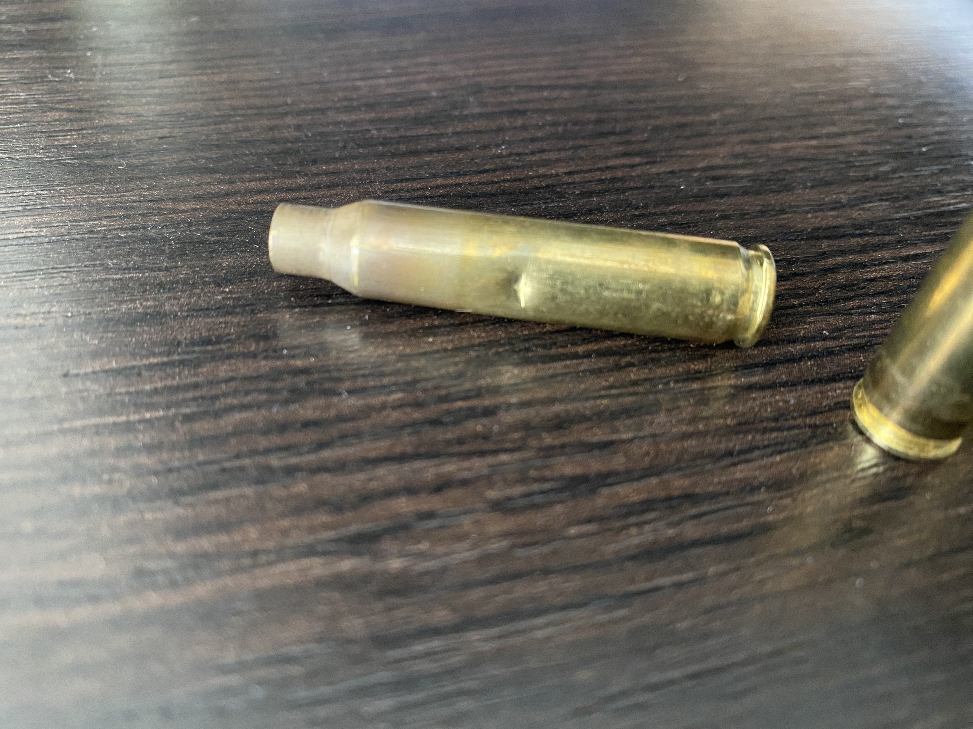

    Використовував магазин на 30 набоїв - затримок не було. Гільзи екстрагуються дуже далеко на 3 години приблизно. Встановлений буфер віддачі на зворотню пружину. Гільзи мають пошкодження на бічній поверхні приблизно на одному рівні. Бувають і дуже глибокі вмятини. Вважаю, що гільза б'ється об грань кришки ствольної коробки при виліті (вказав на фото, там є латунна стружка).
    Також є невеликий наклеп на курку.
    Флаг запобіжника/перевідника відгибав, для більш м'якого ходу. Тепер можна працювати одним вказівним пальцем (хоча із помітним зусиллям).
    Загалом машиною поки що задоволений.
    kiro, TwistZP, F_R_A_G та ще 1-му подобається це.

    Метал на курке слабый , наклеп после стрельбы меньше сотней патронов.

    А це в них вимушена міра.
    Бо якщо зробити твердіше, то почне розбивати раму. В американських партіях саме так і відбувалося, бо в них усм через законодавство - американській і більш твердий. Так жалоби на швидкий розклеп хвостовика рами :))

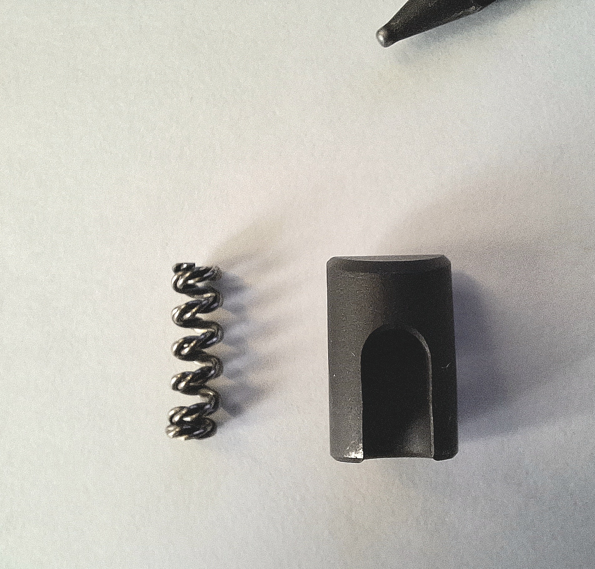

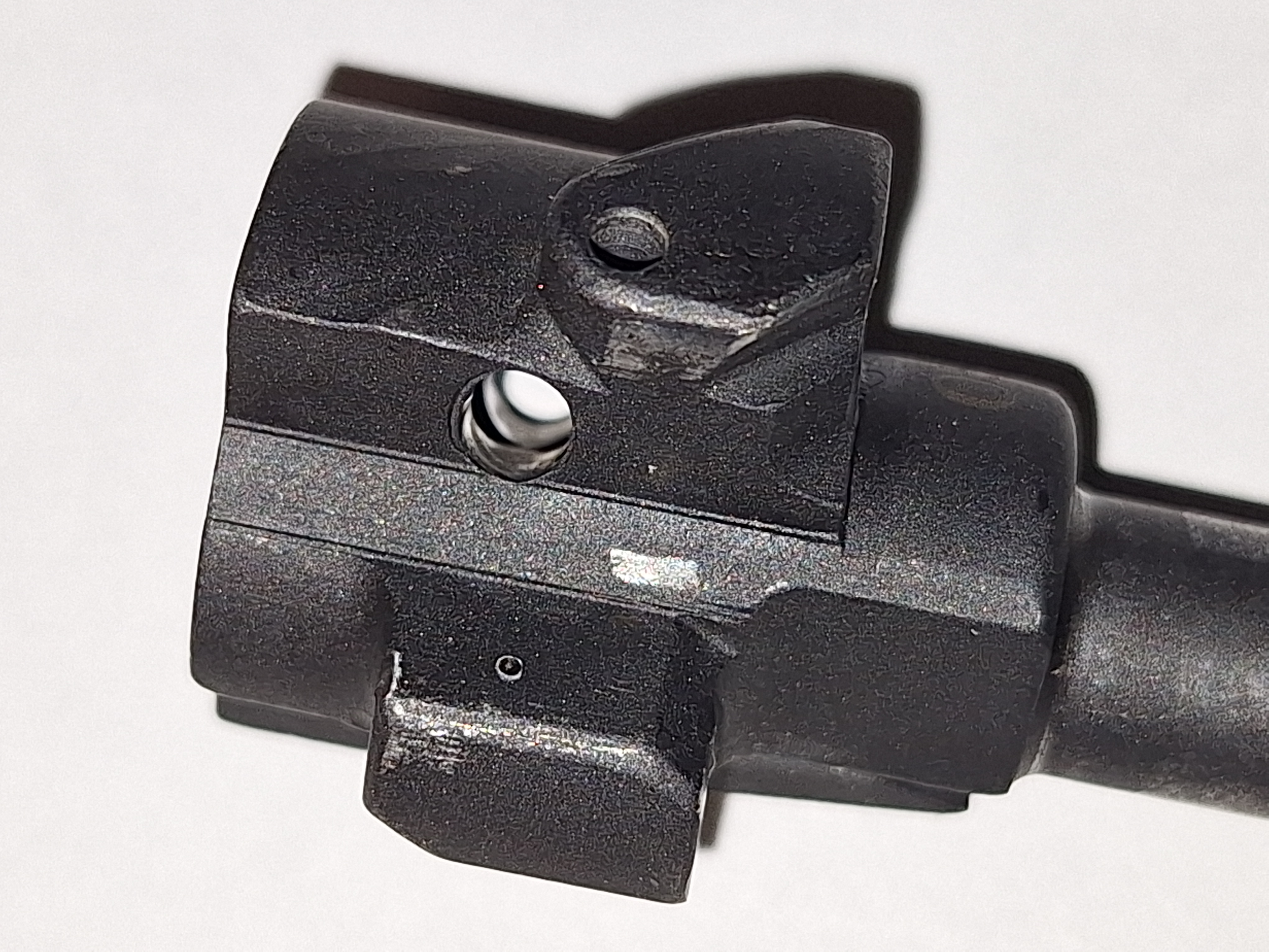

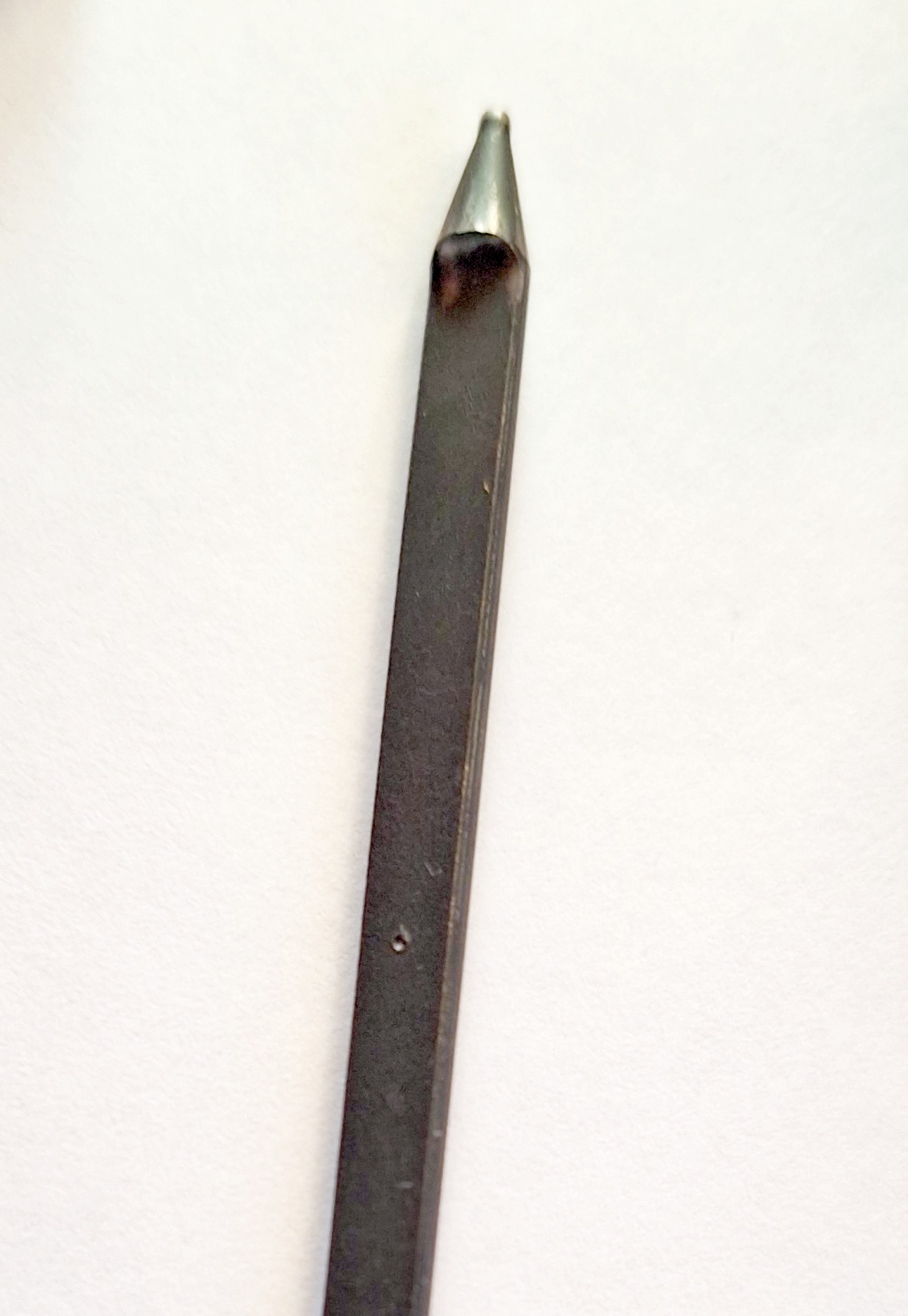

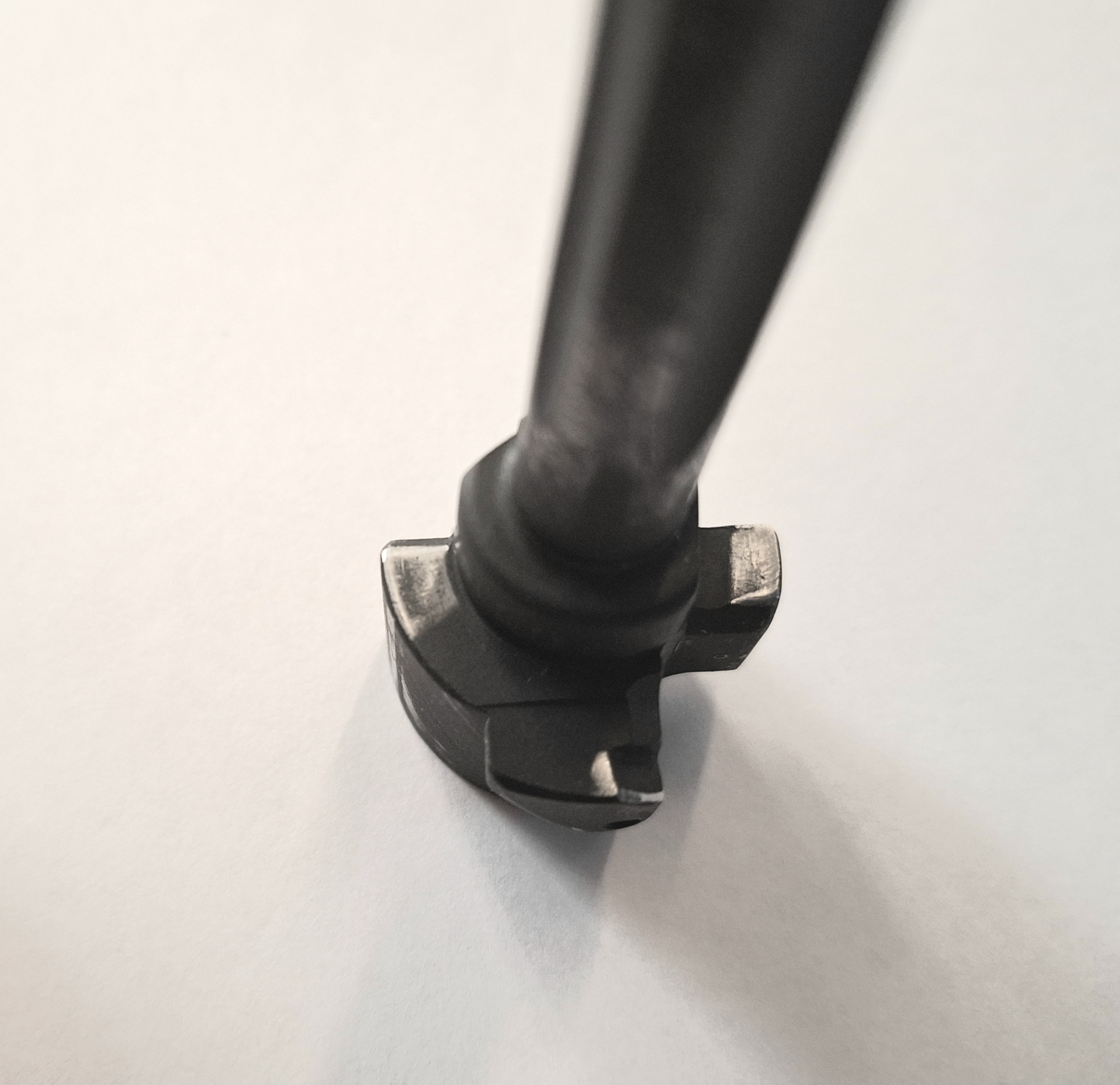

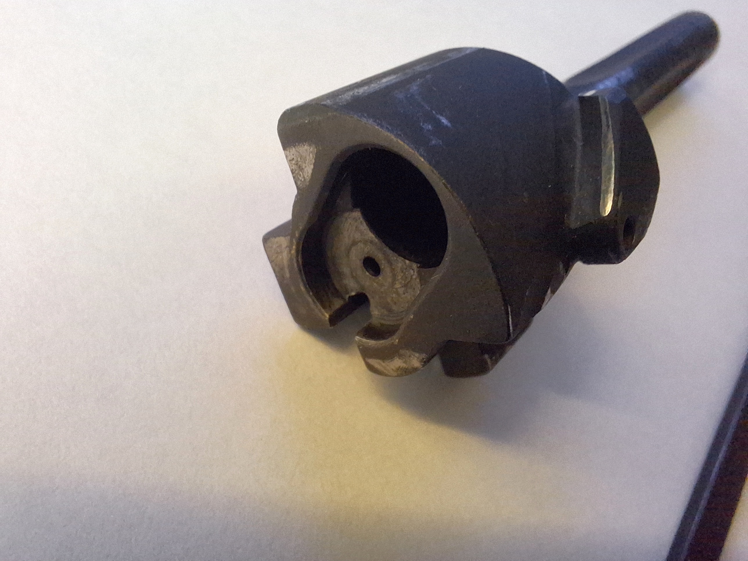

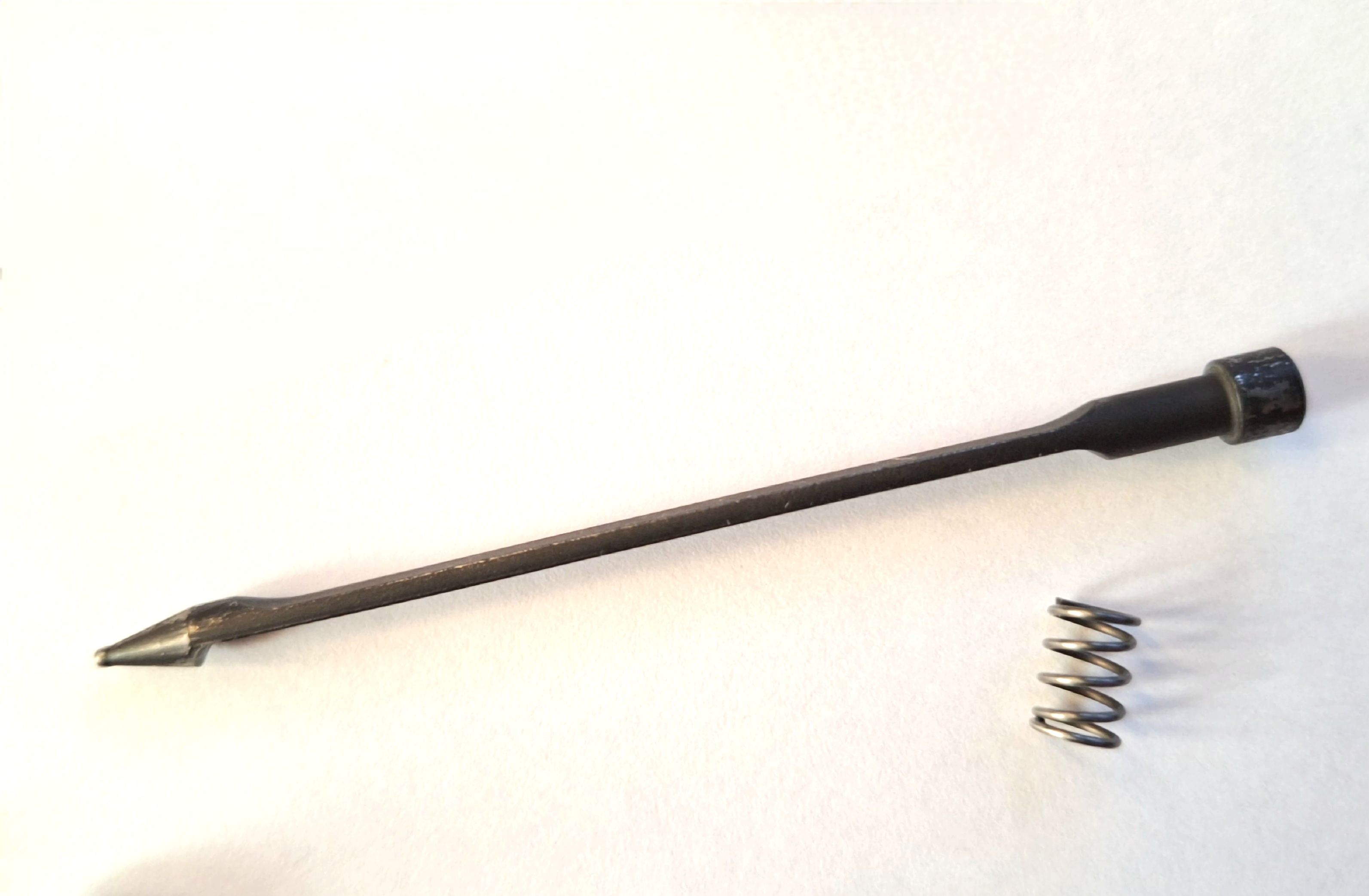

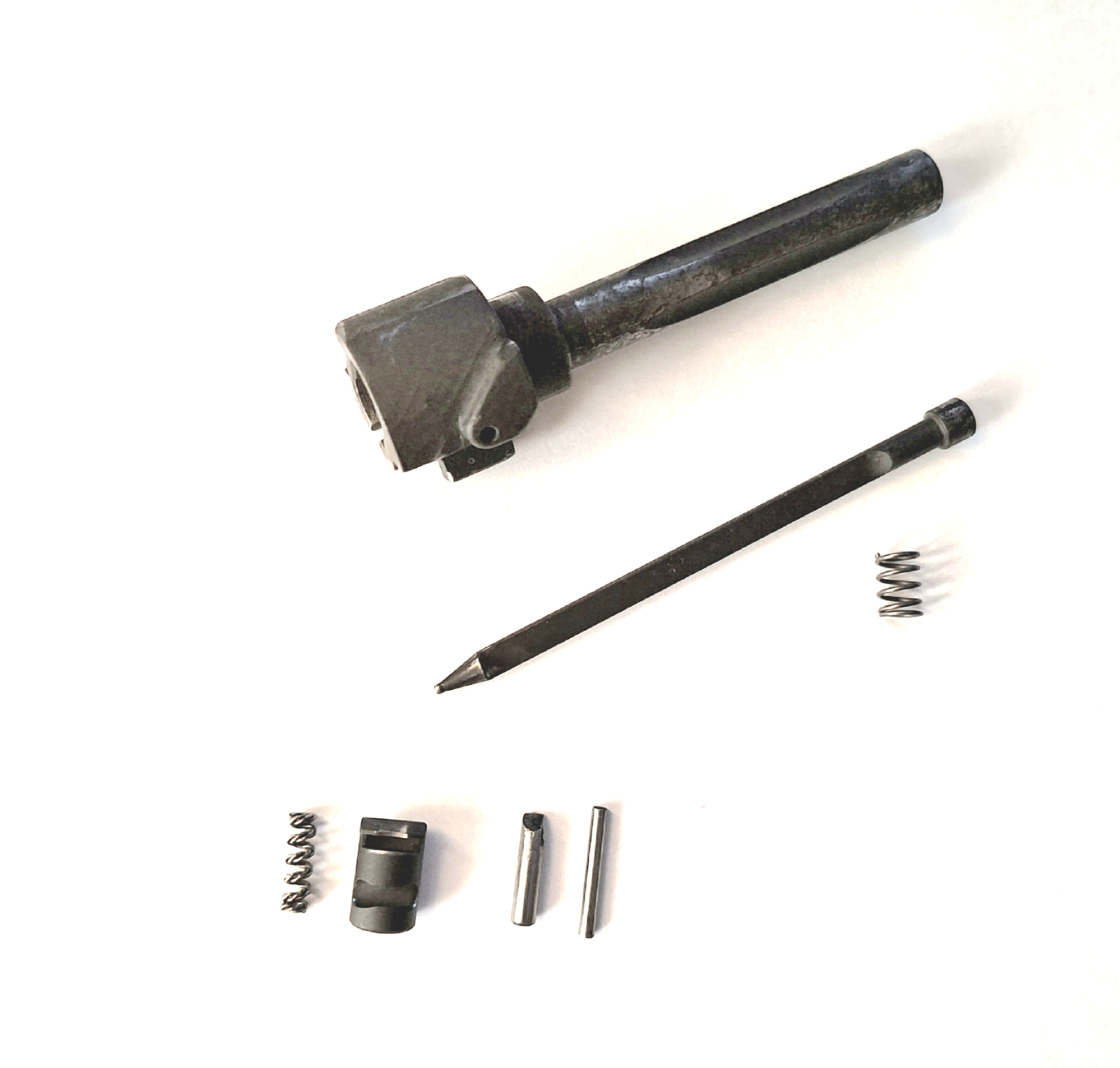

    Розібрав затвор...
    На фото 2, 3 хотів показати, що на затворі та ударнику зроблені керніння для контролю твердості (загартування). На затворній рамі теж таке є. На фото 4, 5 видно точки контакту бойових упорів затвору.
    Чому WBP змінив конструкцію бойка?! В оригіналі він не підпружинений. Я колись читав, що це вимоги Євросоюзу (у США теж зустрічаються такі конструкції). Може щоб на цивільних набоях не траплялись випадкові наколи капсулів при досиланні?..
    Хтось може це прокоментувати?
    Останнє редагування: 31 жов 2023
    TwistZP подобається це.
  25. F_R_A_G
    F_R_A_G Hauptmann
    2.346
    UA
    Це ж під 223. Через м'які капсулі, щоб не було інерційного наколу
    Maksimum44 подобається це.
  26. Maksimum44
    Maksimum44 Obergefreiter
    64
    Дякую. А чому на АРках нема пружин?) Там голка більш массивна.
