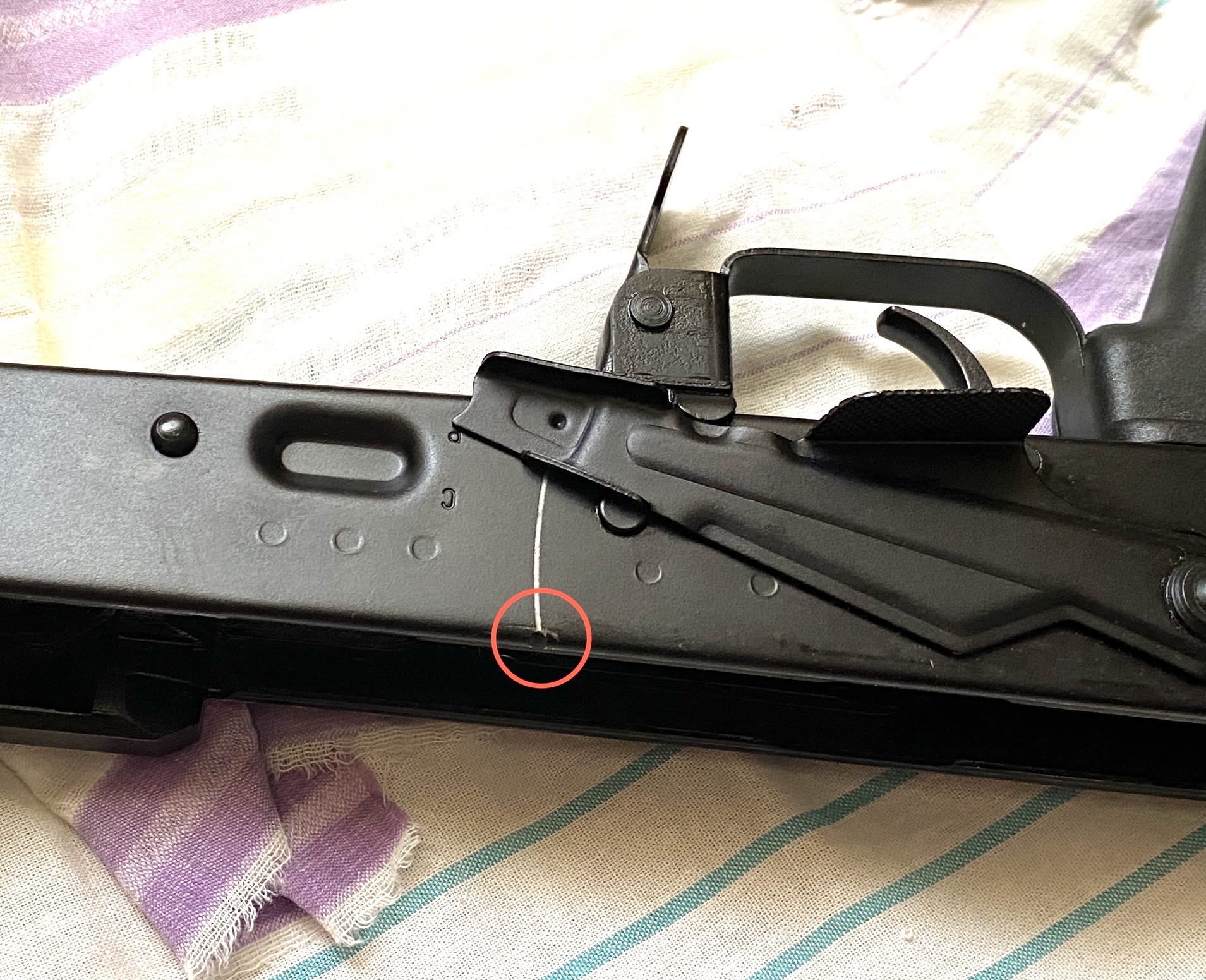

    Привіт! Дуже тугий перевідник вогню. Вже його відгибав/розгибав, але всеж-таки зняття із запобіжника ще потребує значного зусилля.
    Питання: чи можна підпиляти надфілем лунку на ствольній коробці (показав на фото) бо саме профіль тої лунки не дає запобіжнику нормально заскочити на поверхню коробки при знятті з режиму «Safety»?

    Хтось може порадити як ще покращити хід перевізника вогню? І чи можна «пиляти» коробку у зоні де вказано на фото вище?
    akms1974 подобається це.

    Моя думка що притреться і не треба нічого видумувати. Це як з болтовими затворами треба притерати
    akms1974 та Maksimum44 подобається це.

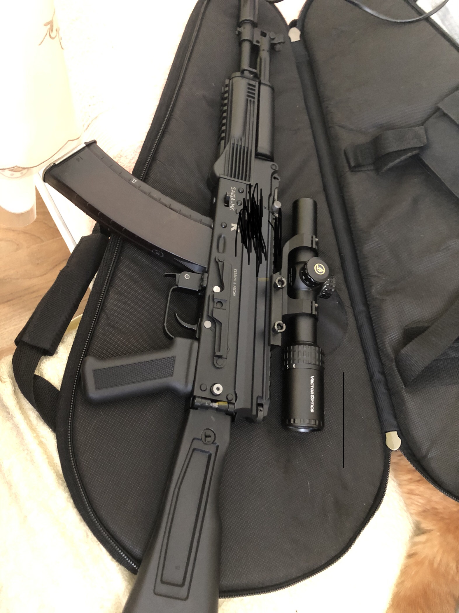

    Е питання: як перевірити чи виконаний патронник WBP під набій 556?
    На стволі зазначено тільки .223, у паспорті взагалі ніякої інформації. На сайті виробника саме цієї моделі немає, але є MiniJack в описі якого зазначено .223/5,56 НАТО.
    В Ібісі запевнили що набійник приймає 556, але зменшує ресурс ствола (що логічно, якщо заряд в ньому потужніший).
    Я придбав 1 набій Winchester кал.556 М193 FMJ 3.56 г (55GR) та зробив постріл. Відпрацювало як із .223, явних особливостей не помітив.

    Можно. На своей ксюхе так и пилял напильником. Просто небольшой канал делаете, чтоб предохранитель легко сходил. Только после покройте хотя бы краской, чтоб голый метал не окислялся.

    Не треба коробку пиляти, взагалі не треба її чипати. Відгинається запобіжник, робиться зусилля яке треба без інструменту та завдання шкоди коробці.

    А если выгинал и не помогло? Вопрос автора "можно или нельзя, а не надо или не надо". Ничего страшного с коробкой не будет, если даже надпилить совсем немного.

    Не може бути "вигинав і не допомогло".
    Саме пружне притискання важеля до коробки відповідає за зусилля на запобіжнику. Таким чином можна відрегулювати запобіжник на любе зусилля. Ніяких додаткових втручань просто не потрібно.
