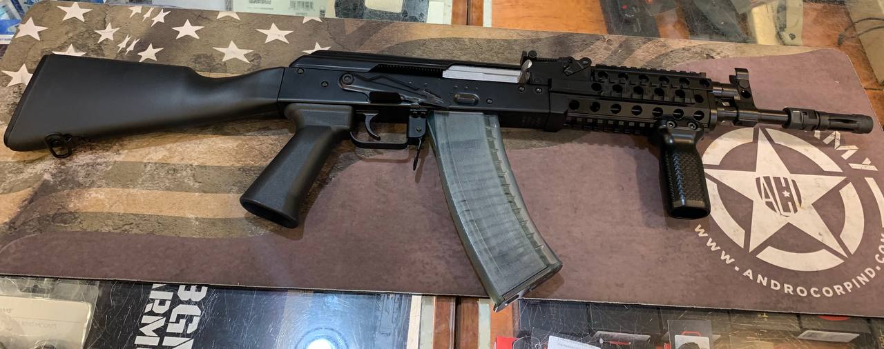

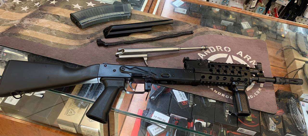

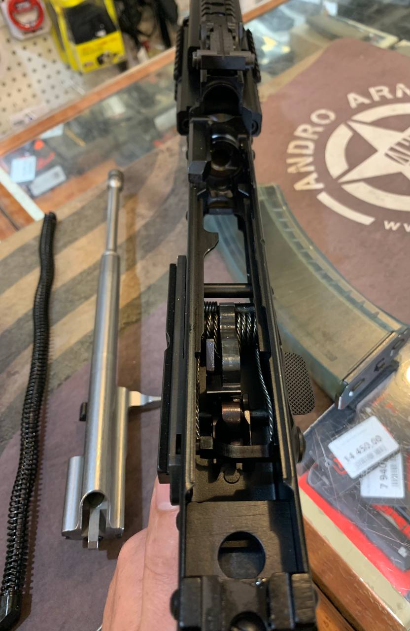

    Отже, відстріляв ще 50 патронів, і ось що можу сказати:
    Коліматор не збився як ніби, тобто перехідник від utg і сам кронштейн на АК тримають, хоча для чистки треба було знімати цей перехідник.
    Просто на холодну 2 перші постріли пішли так вгору вліво
    Потім то в білий круг мішені М4М влучив
    Механіку на силу (буквально) ніби теж, дуже міцна колодка мушки, і з мушководом прям силою і матюками крутились горизонтальні поправки
    По чистці - видно що сталь там не надякісна і не шліфована то вже сліди від нагару які вже просто впресувались в ту затворну раму і слід від латуні вперсувались в дзеркало затвору)))
    Хоча чистка дуже легка, і через якісніший порох мисливських патронів і як не крути нержавійку (чи вона просто не заворонена, я хз)
    Якби заворонили як в радянському АК то було б краще )
    а так затримок, чи якихось проблем немає

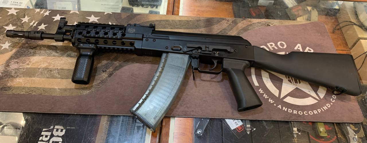

    Цей завезений PSA вообше напевно бомба! Цікаво може хто візьме, поділиться враженнями.

    Американці в захваті від якості фн ствола, одночасно скаржаться на виходи з ладу бойових упорів, затворів, задників коробки на PSA.

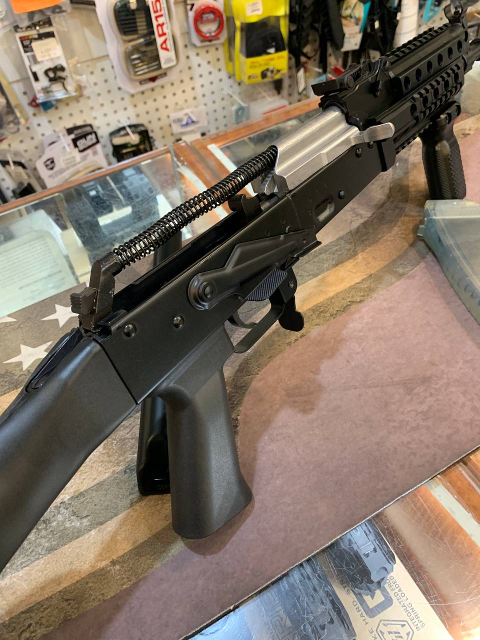

  8. салабон 36
    салабон 36 Oberfeldwebel
    492
    ну видел я сие чудо вживую.
    от не тошо бы шот новое, а давно забытое старое и знакомое.
    это есть обычная "сайга мк-3" или м-3-5, но "сайга"
    да штатовские типа клейма, и аккуратненько забитое "ак-103 или105"
    вот такой непонятный реэкспорт, или как еще назвать.
    расийская сайга для американского рынка, пришла на наш Украинский рынок под видом штатовского изделия.
    ну и ценник ясное дело.
    а так какашка еще та на самом деле.
    LySS, Wildboar та TankisT_10mb подобається це.

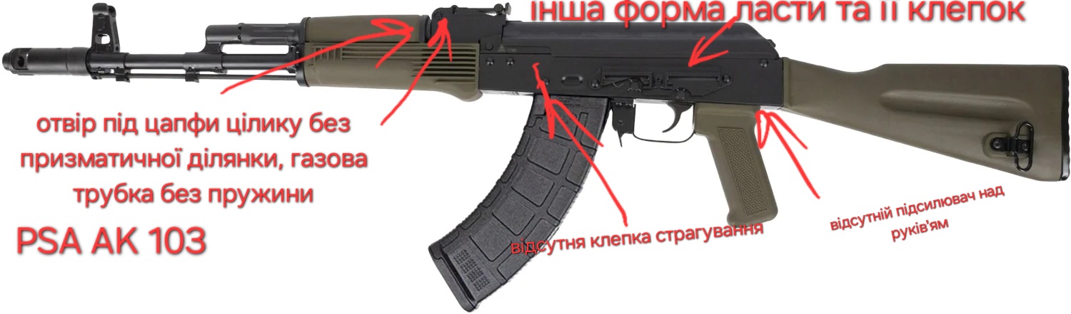

  9. F_R_A_G
    F_R_A_G Hauptmann
    2.346
    UA

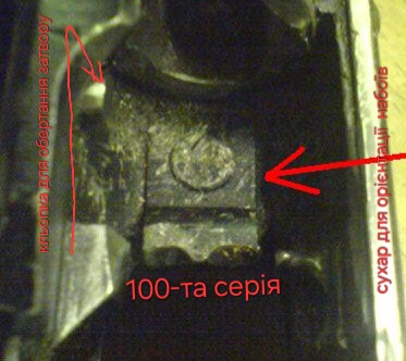

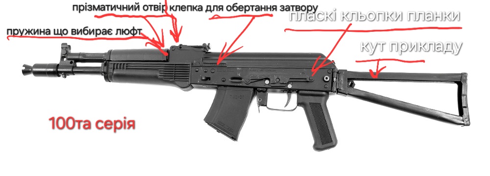

    Абсолютно не відповідає дійсності, практично кожне слово є не правдою.
    Насправді psa ak103 повністю виготовлена в Америці. Включаючи коробку, передній і задній труніони, болт і раму.
    Причому зброя не відповідає стандартам 100 серії. Це творчість скоріше на базі акм, в якому деякі речі зробили лише зовнішньо схожими на 103 серію, такі як пряма газова камера і муфта ствола під м24.
    Товщина коробки, кришки - тонше, ніж на 100 серії. Хвостовик та форма болта - наближена до акм. Механізм початкового страгування болта з мертвого положення- також акмівський. І так усюди.

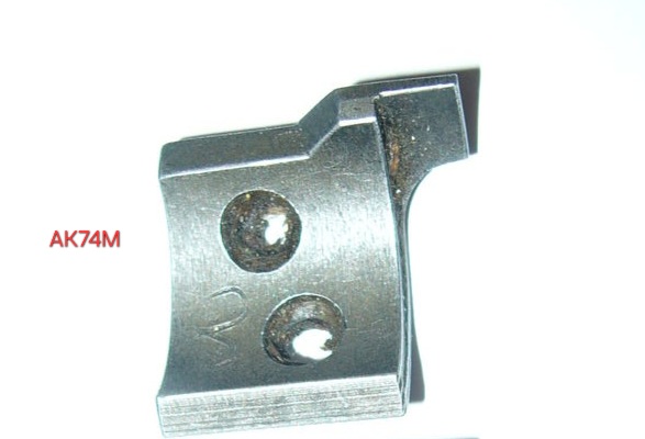

  10. Maksimum44
    Maksimum44 Obergefreiter
    64

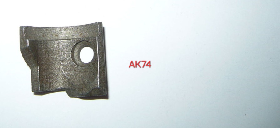

    А чим відрізняється механізм початкового страгування болта з мертвого положення АКМ, АК74 і АК100 серії? (мені дуже цікаво)
    Різні кути?..
    Wildboar та akms1974 подобається це.
  11. F_R_A_G
    F_R_A_G Hauptmann
    2.346
    UA
    На 100 серії його спростили до додаткової клепки, причому навіть не формують на ній кут. Він сам утворюється після кількох зустрічей с затвором :)))
    На акм це складна деталь, що виконує функцію страгування затвора з мертвої точки і направлення набою в набійника.
    На ак74 ця деталь схожа на акмівську, але вона не виконує вже безпосередньо другу функцію направлення набою в набійника, це робить окремий сухар.
    Останнє редагування: 9 сер 2024
    Wildboar, akms1974 та Maksimum44 подобається це.
  12. F_R_A_G
    F_R_A_G Hauptmann
    2.346
    UA
    Upd. На 74х буває і так і так. З окремим сухарем і так як в акм, в залежності від року випуска.

  13. Maksimum44
    64
    Дякую, F_R_A_G, за розгорнуту відповідь в деталях!
    У WBP (.223) сухар на вігляд, як у АК74
    akms1974 та F_R_A_G подобається це.
  14. F_R_A_G
    F_R_A_G Hauptmann
    2.346
    UA
    Так, схожий.

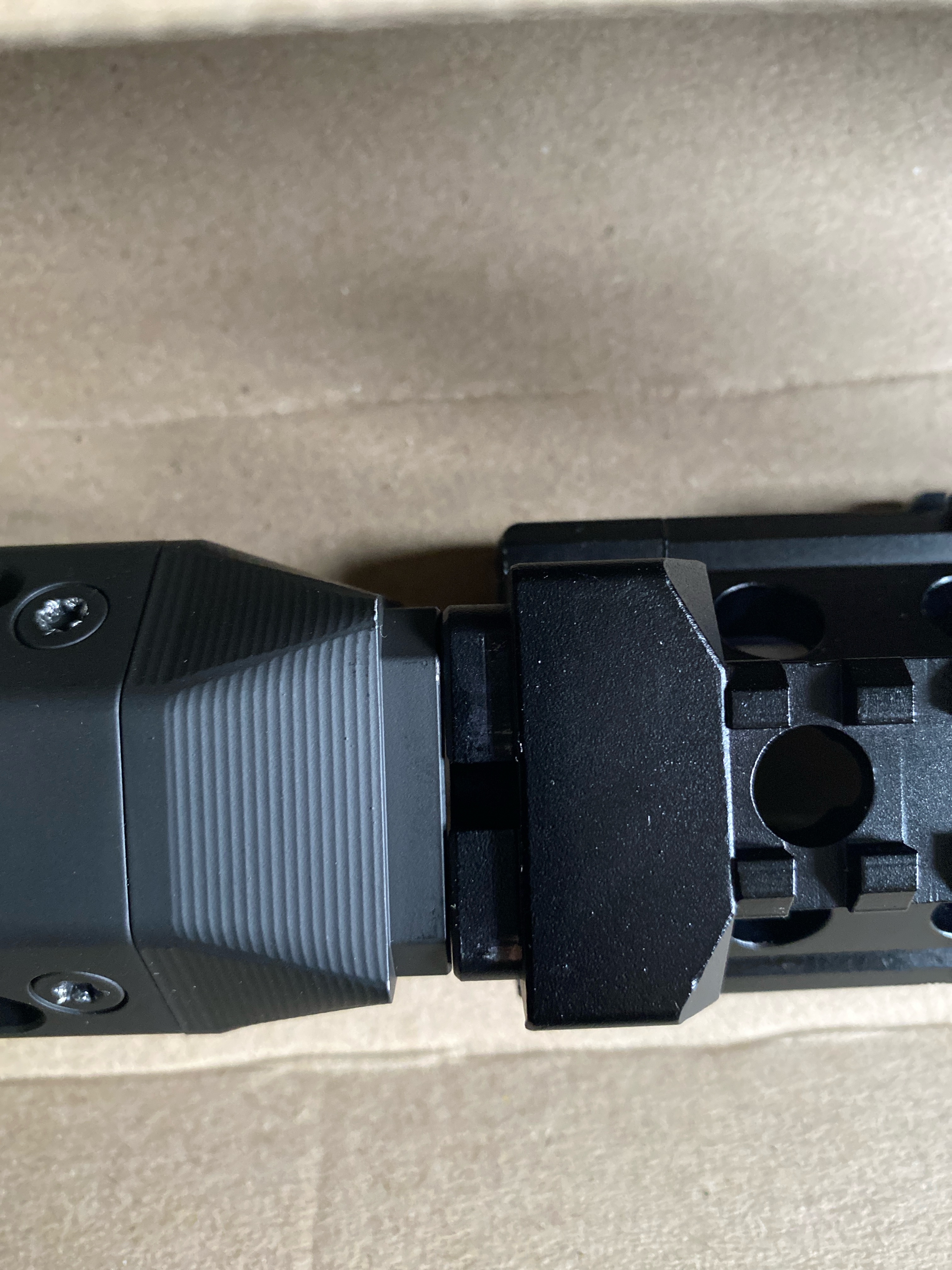

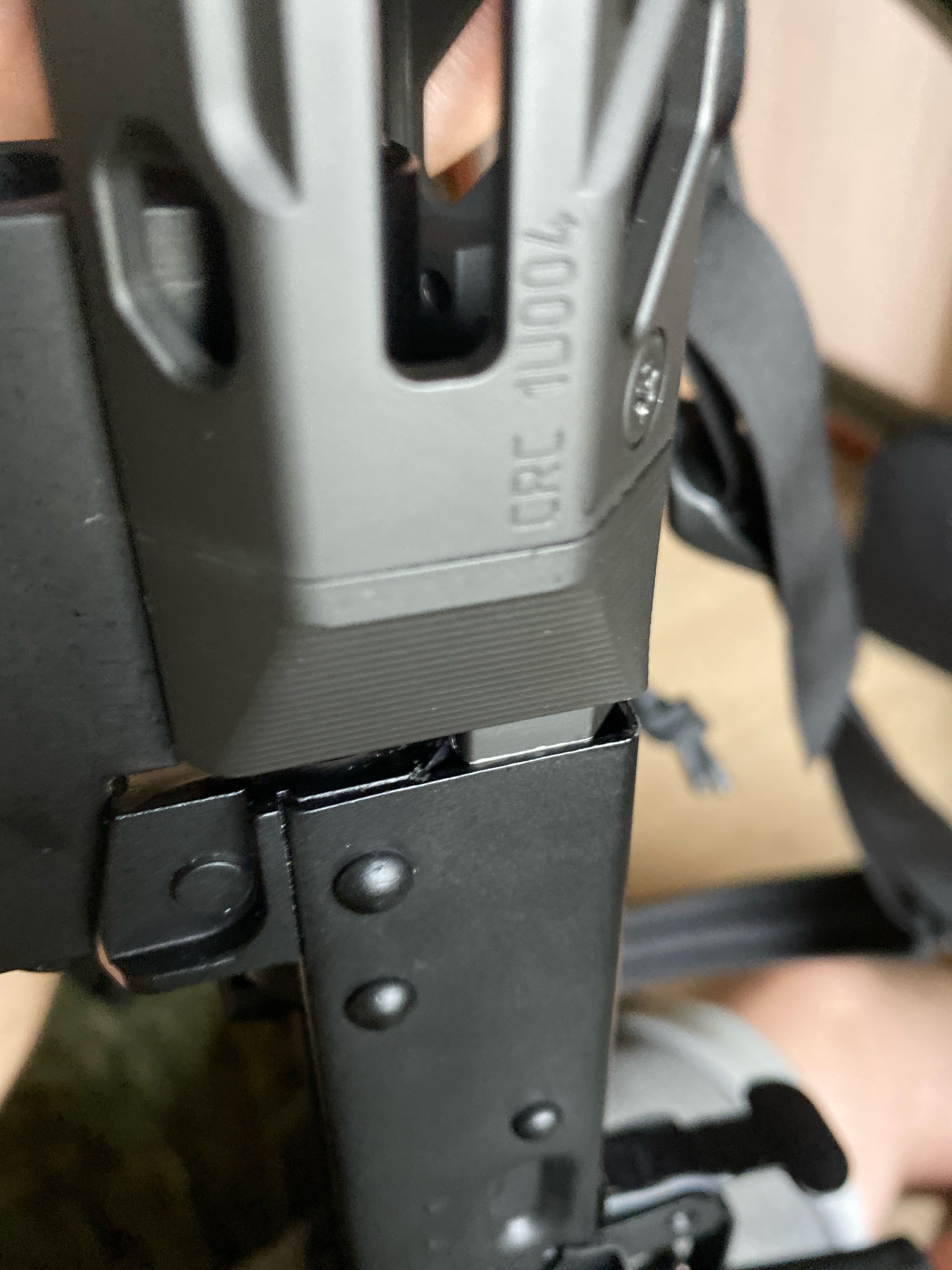

    Отже цівка від «крук» і цей витвір кривого українського заробітчанина в Польщі
    Отже поляк вужчий трохи чим класичний акм, буквально до 0,5мм пройтись напильником , помучитися ше з сталевим замикачем і все буде ок. Просто попередьте хто має такий карабін про такий нюанс ((

    Ще газову трубку замінити на нормальну, від 74го, замість цього вбпшного лайна і буде значно краще.

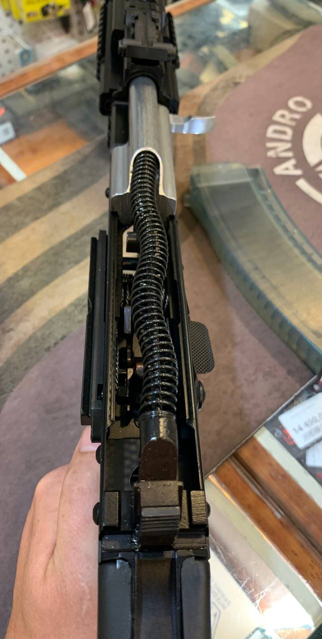

  18. F_R_A_G
    F_R_A_G Hauptmann
    2.346
    UA
    Просто поляки зробили з цією алюмінієвою трубкою велику херню.
    Вони ії встановили врозпор для кращої фіксації. А алюміній має досить велике теплове розширення, набагато більше, ніж сталь. Тому при нагріванні воно безальтернативно буде нахиляти ствола донизу, зміщуючі ств.
    Ультімак, коли розробив алюмінієву трубку на ак, зіткнувшись з цим явищем, навмисно зробив свою трубку набагато коротше за штатну, залишивши великі зазори що спереду що сзаду трубки, для компенсації ії теплового розширення.

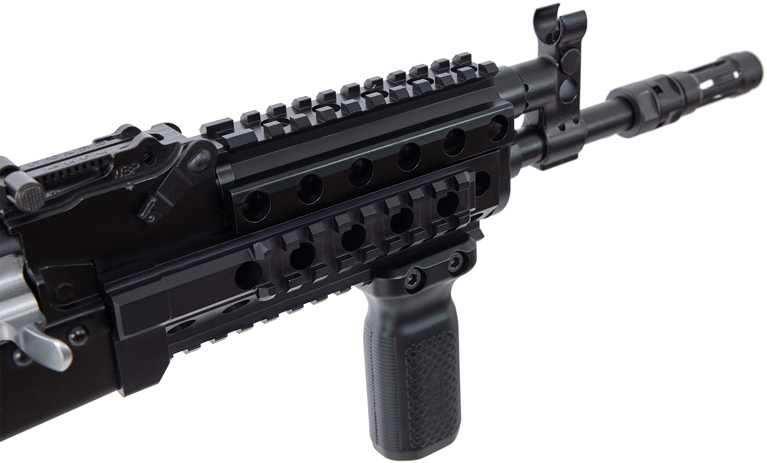

    Неочікувано швидко в Україну прибули

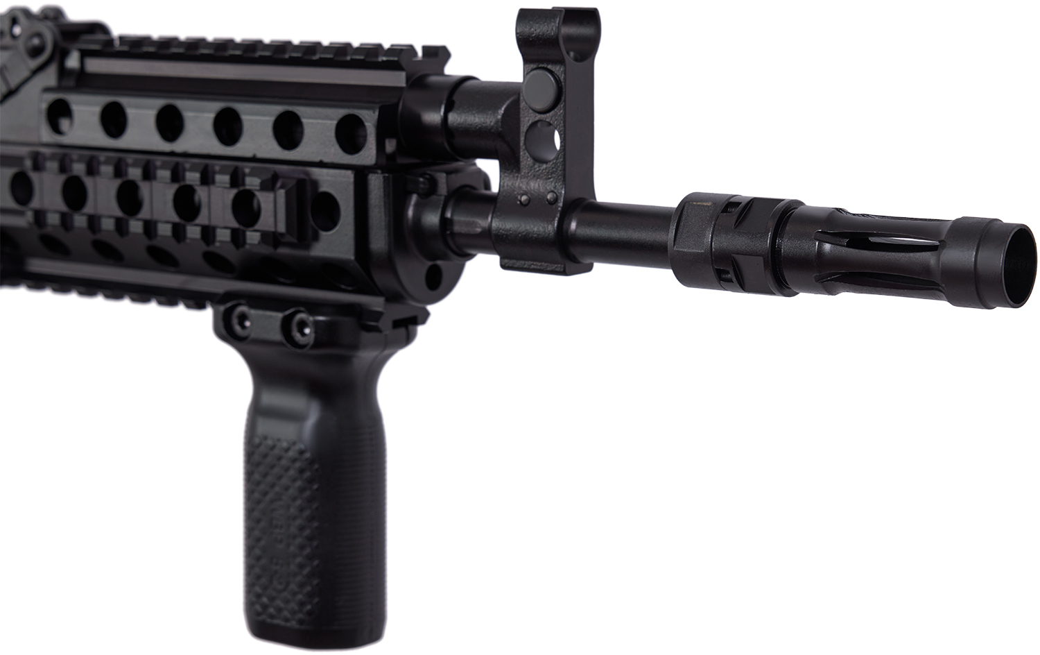

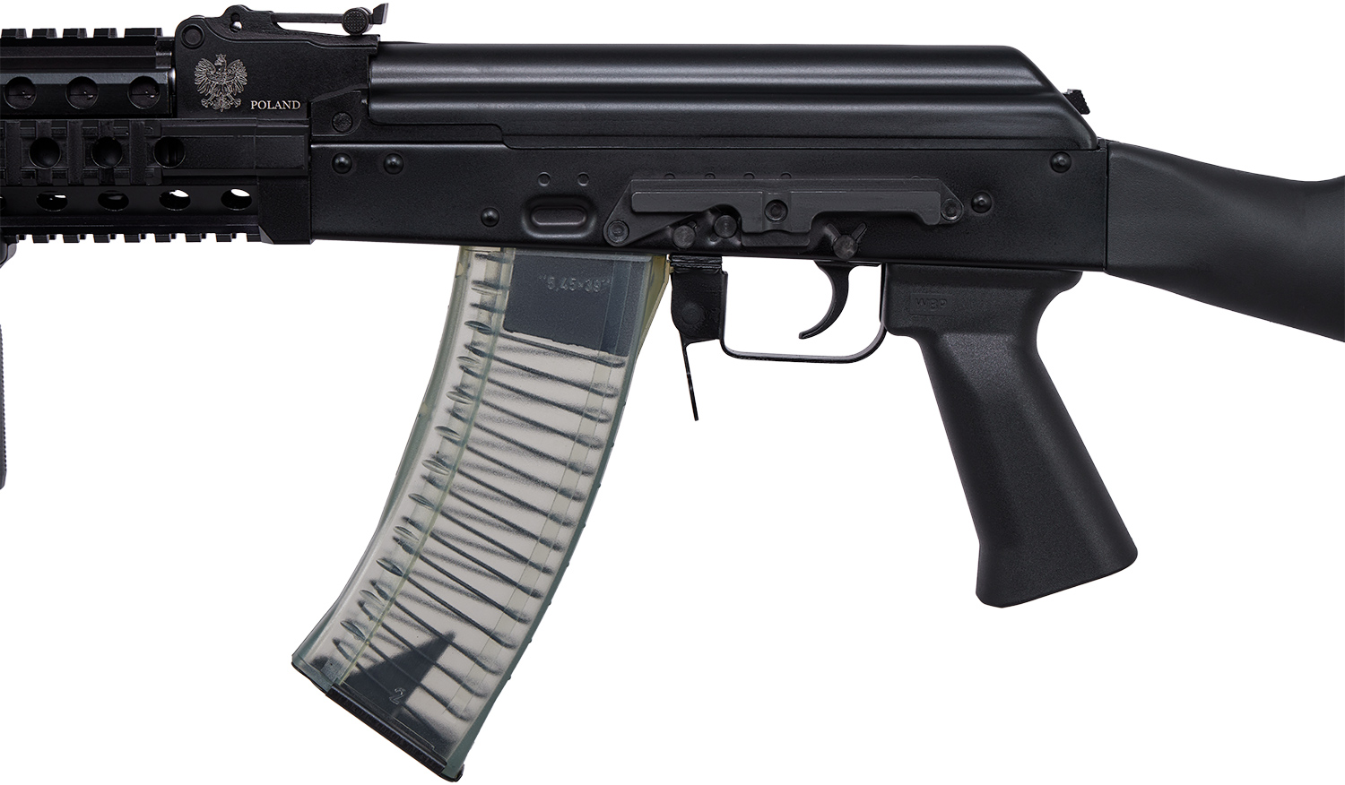

    карабіни WBP Jack в калібрі 5,45х39 є польською варіацією автомата Калашникова для цивільного ринку.
    Модель Midi Jack Tactical оснащена газовою трубкою, інтегрованою з планкою Picatinny.
    Ствол має довжину 303 мм. На стволі встановлений подовжений полум’ягасник. Довжина ствола з полум'ягасником складає 355 мм. Канал ствола – карбонітрований.
    Затворна рама разом із поршнем виконані з нержавіючої сталі.
    З лівого боку на ствольній коробці рейка типу "Ластівчин хвіст" для кріплення кронштейнів з метою встановлення на зброю оптичних прицілів та пнб . Також карабін має цілик і мушку, основа якої виконана спільно з газовою камерою.
    Органи управління істотно покращені, в порівнянні з більш традиційними версіями АК. Модель стандартно оснащена прапорцем запобіжника з додатковою поличкою під вказівний палець. Збільшена защібка магазина допомагає пришвидшити процес скидання магазина.
    Midi Jack Tactical обладнаний пластиковим фіксованим прикладом та пістолетним руків’ям з текстурованою поверхнею. Ціна 63940грн
