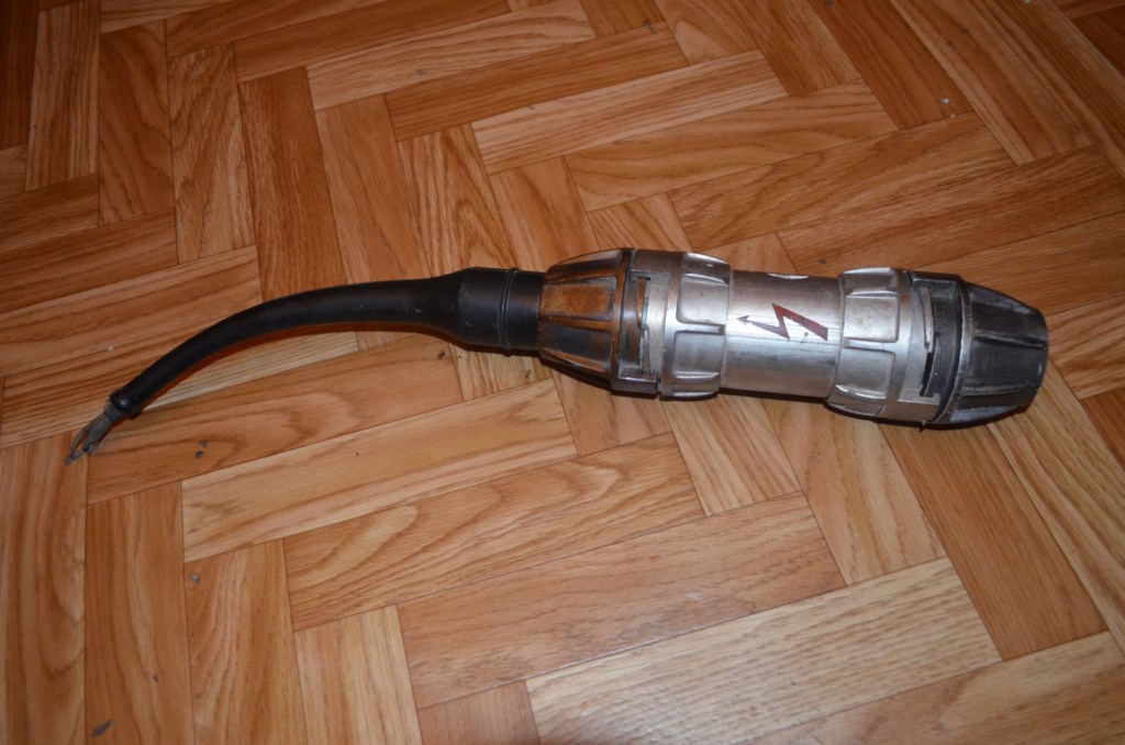

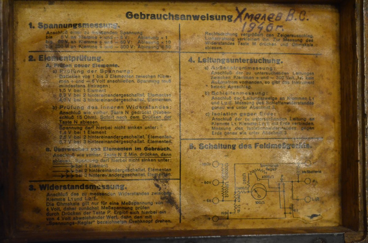

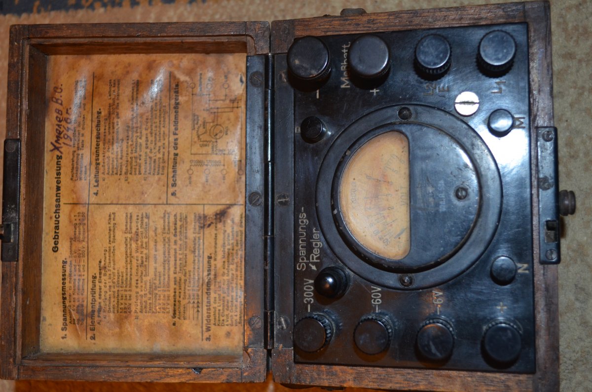

    Есть в наличии полевой прибор для проверки линий связи (1940 г.в., курица на шильдике присутствует):

    Вопрос - по переводу "Gebrauchsanwelsung" - инструкции?????

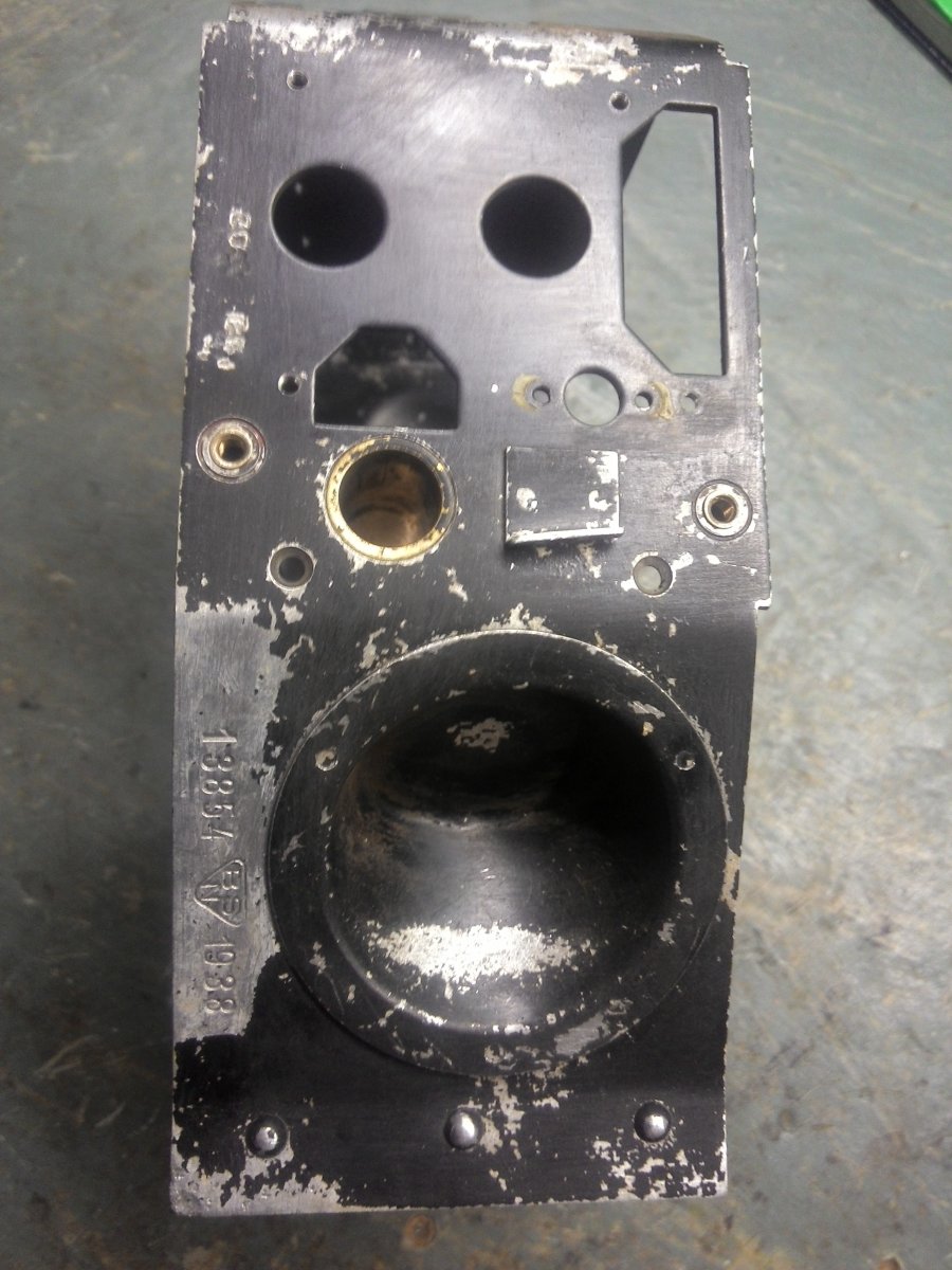

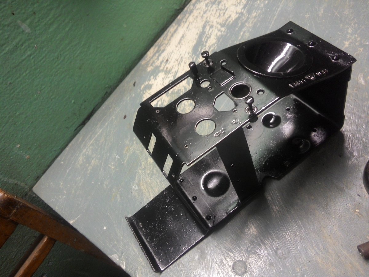

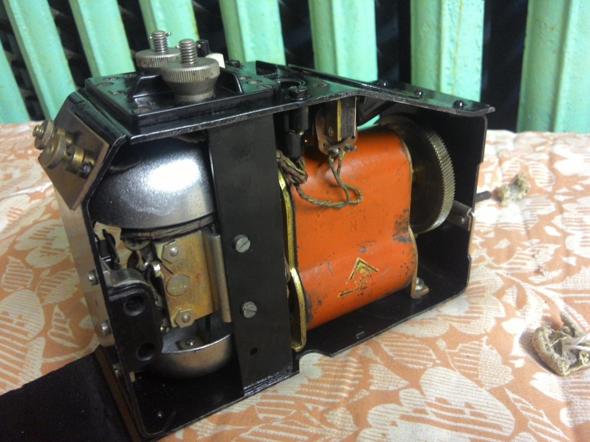

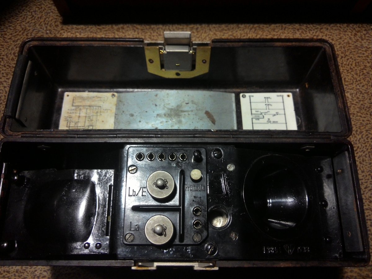

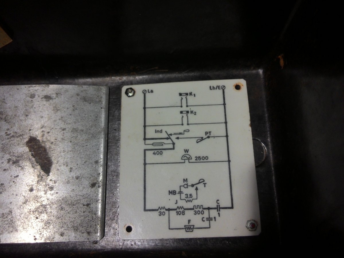

    Добрый день камрады-связисты. Решил придать немного инетереса к нашей теме. добавлю так сказать фотоотчет о проделаной работе по реставрации полевого телефона вермахта FF-33. Конструктор телефончика приобрел у ныне очень хорошего знакомого камрада по сайту, сначала сам телефон, потом и футляр к нему забрал.
    На начало реставрации внутренности ТА выглядели так как на фото ниже. Пришлось акуратно разобрать до голой рамы которую в дальнейшем хорошо зачистил и покрасил. Никелирование чашек звонка частично слезло и частично повредилось, пришлось тоже зачищать и вскрыть слоем серебрянки с балончика. Проводку некоторые сомнительные места освежил пайку для уверенности и просто протер от пыли и грязи. Разъемы основательно почистил чтоб был надежный контакт.
    Переглянути вкладення 6666697 20151008151531.jpg 20151008151940.jpg 20151008152027.jpg 20151013022257.jpg

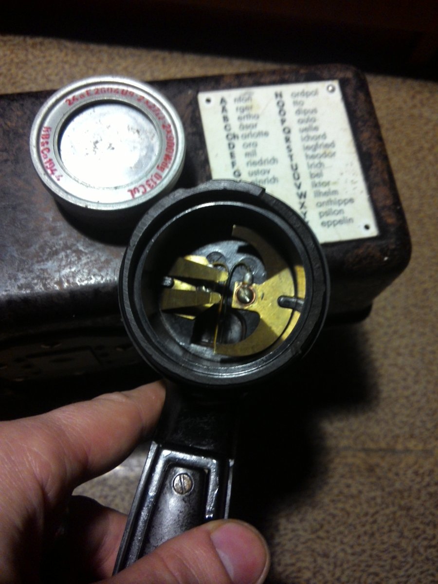

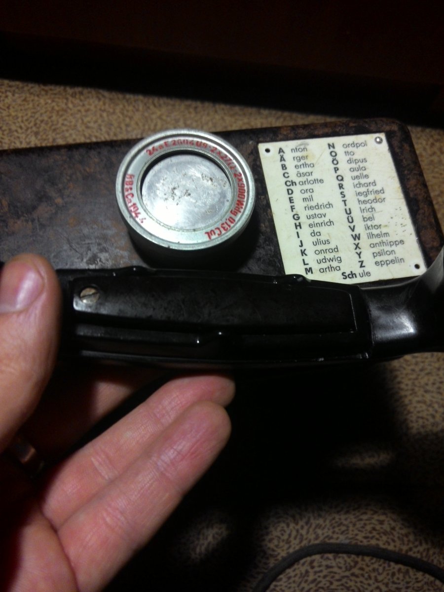

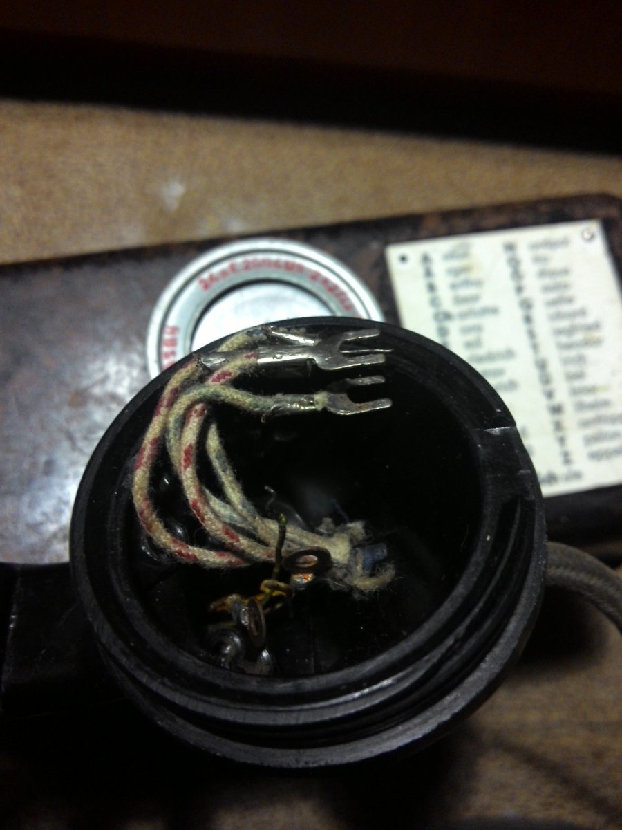

    Телефонная трубка к сожалению не родная попалась 44 года, тоже раскиданый конструктор, без разьема, провод и трубка с неродными амбушурами (крышки капсюлей), без самих капсюлей. контакты микрофона придется тоже ваять новодельные как и фиксатор провода в телефонной трубке, его пришлось доработать так сказать "современной идеей и методом" - ниточный бандаж (родная идея производства) который намотан поверх "Г"-образной стальной проволочки, которая служит хорошим усилителем фиксации, но из под провода трубки незаметна, хорошо спрятана, и провод надежно зафиксирован для самых жестких дерганий за трубку в процессе эксплуатации по назначению. Трубка разбиралась тоже полностью, хорошо чистилась и собиралась обратно. разговорный клапан (тангента) снимался, разбирался , чистился и красился.

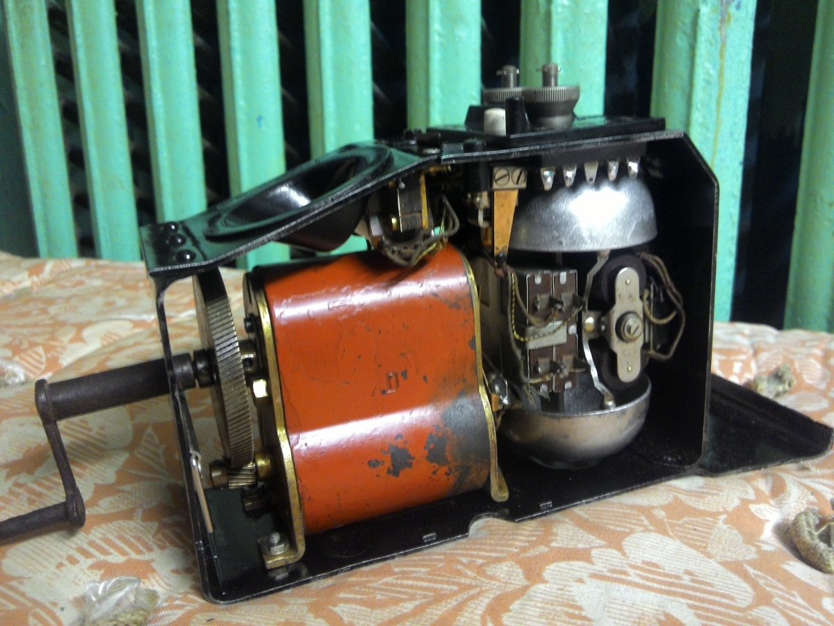

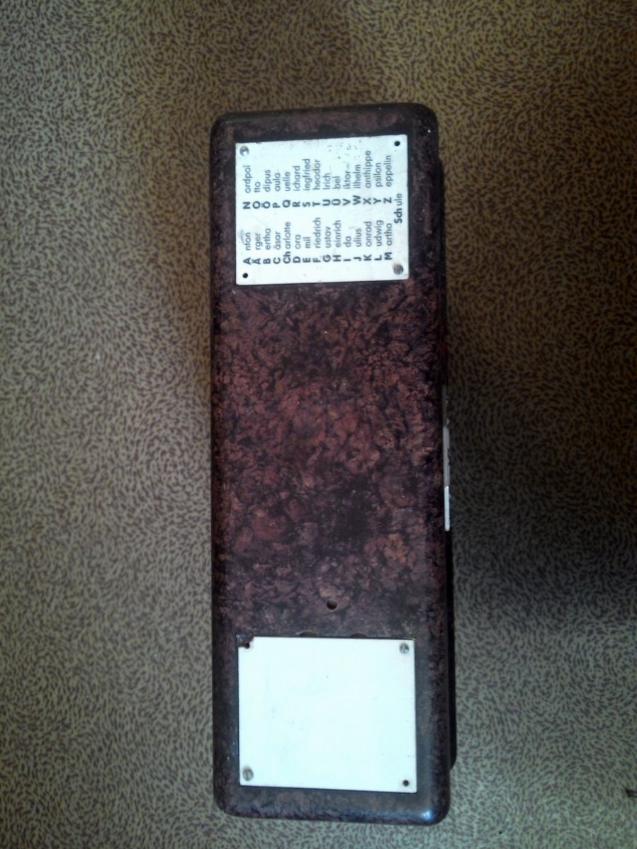

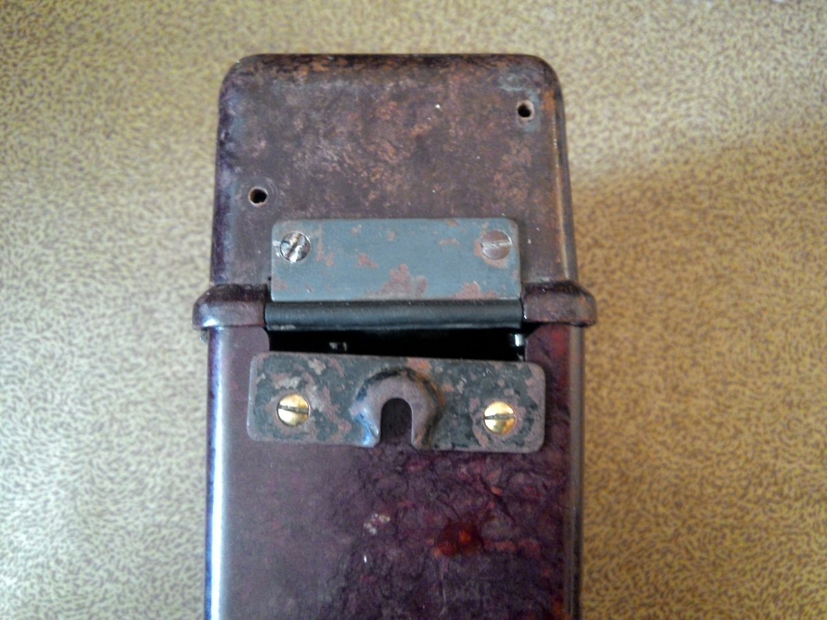

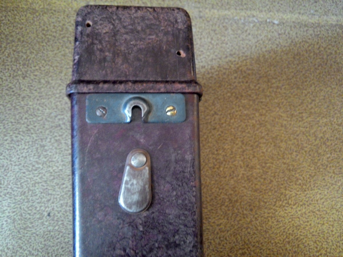

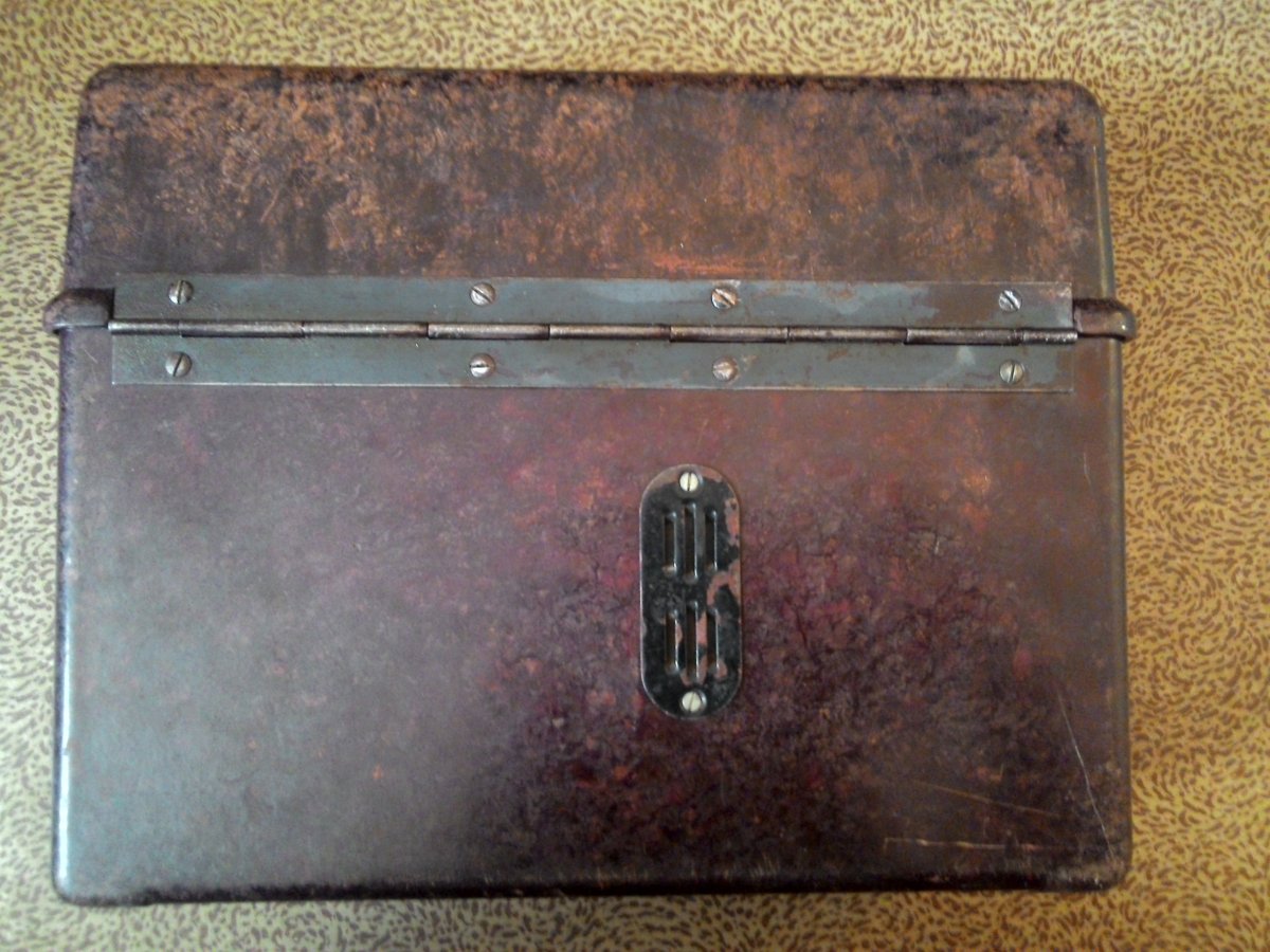

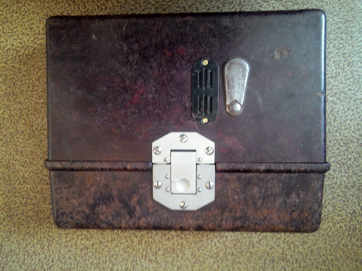

    после ряда мероприятий по реставрации сам телефончик без футляра стал выглядеть так. ручка индуктора к сожалению тоже неродная.
    На футляре был неисправен замок и пришлось заменить его на замок от позднего ТАИ-43. Оно даже так будет "правильнее" исторически. ранние модели FF-33 шли со светлыми элементами обвеса футляра, родные шторки на футляре так и остались светлые, как раз "в тему"

    решетки звонка пока поздние, черные, но в последствии они посветлеют
    шильдики тоже "сборная команда". можно увидеть что один внутренний шильдик пластиковый ранний, а второй поздний - алюминевый. Для их крепления пришлось использовать винтики с гайками
