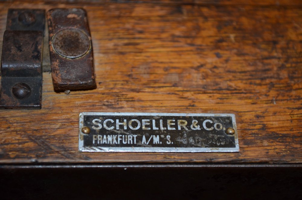

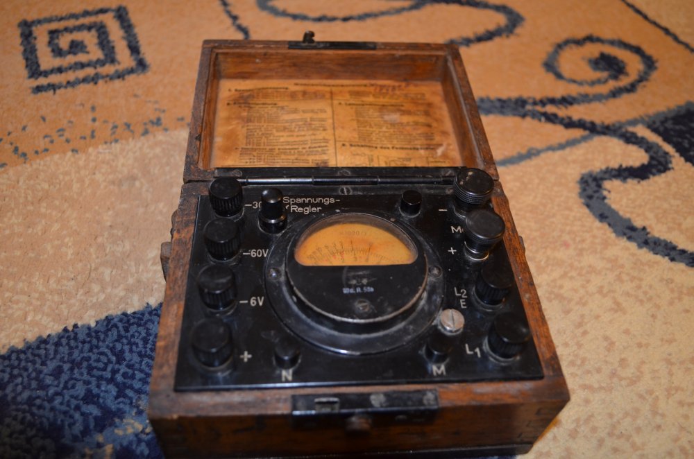

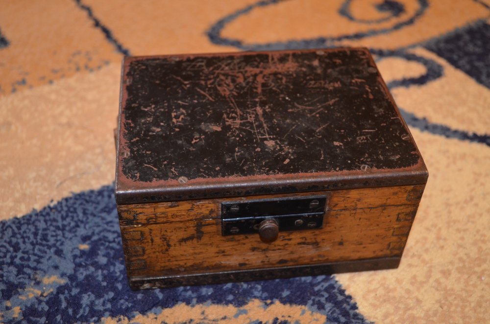

    В наличии такой девайс - мож. поможет выяснить проблему?:
    Дмитрий-радист2013 подобається це.
  10. SEMPER IDEM
    SEMPER IDEM Stabsgefreiter
    471
    Это у вас судя по всему прибор для измерения сопротивления линии связи - провода проверять.
    При нажатой кнопке тестирования и тагенте продувание слышно (если дуя тагенту отпустить особенно заметен переход к тишине).
