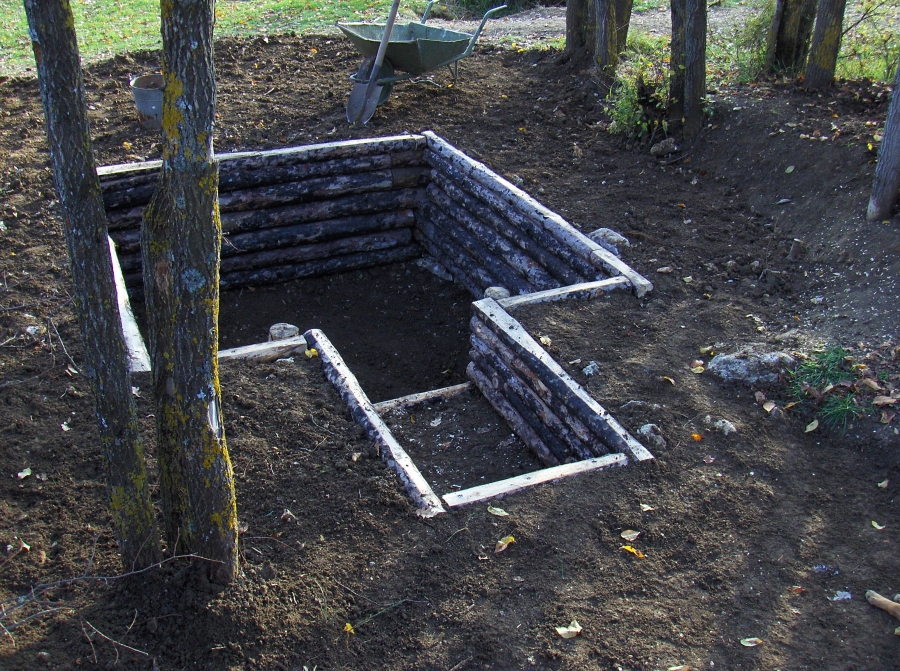

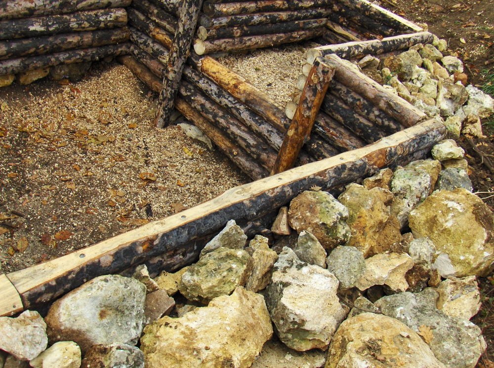

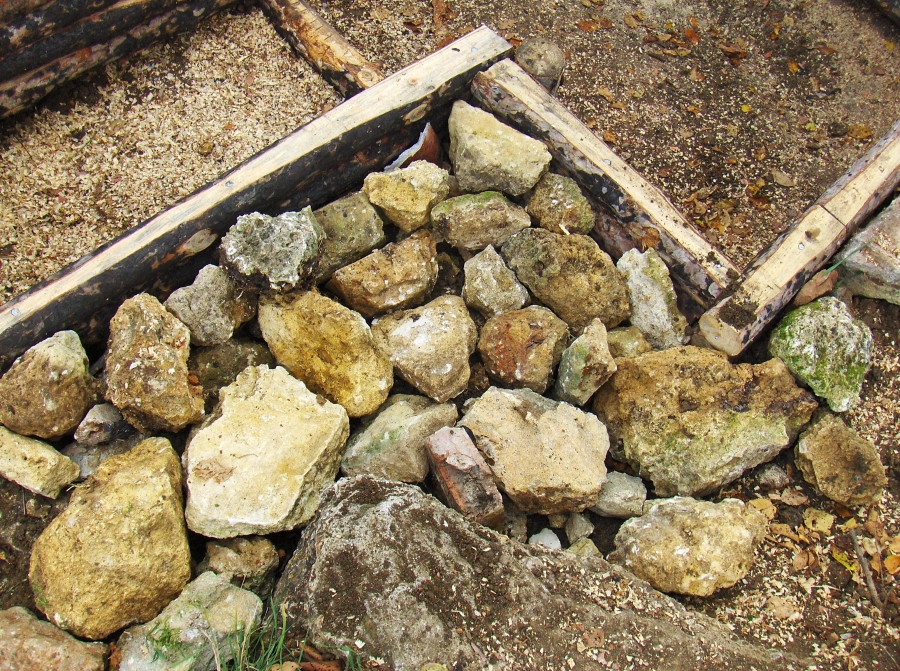

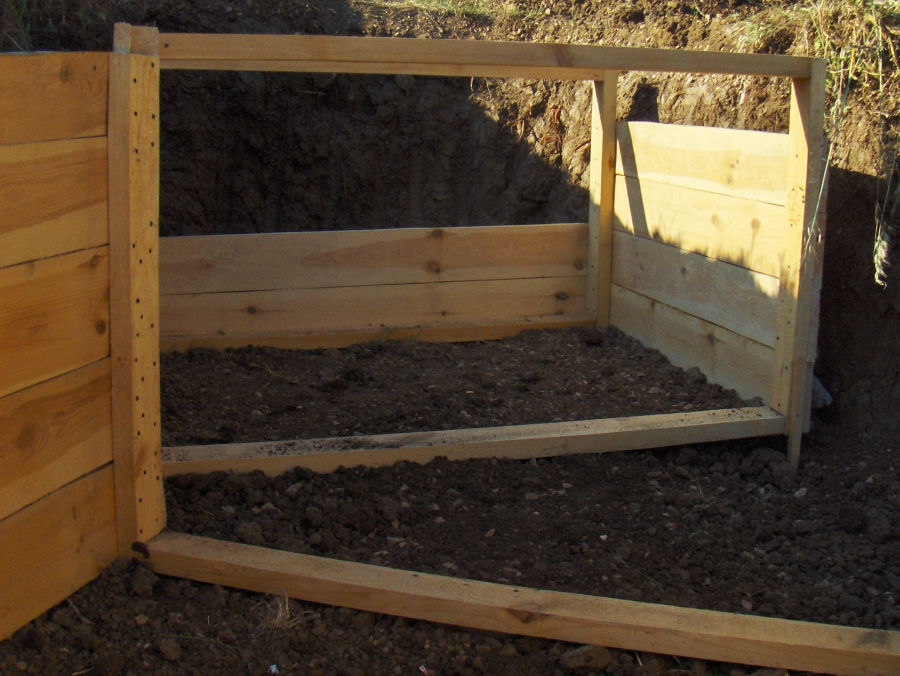

    Ну вот,примерно с таким расположением,как на твоем фото,двое бойцов легко размещаются с комфортом,не в тесноте в нашей коробке.
    Плюс ко всему внутреннее пространство бруствера (отмечено зеленым зигзагом) будет выровнено в ровень бревна и его легко можно использовать для котелков,фляг и прочих вещей убрав из под ног.А если еще и дрова где то на улице,неподалеку то вообще отлично.

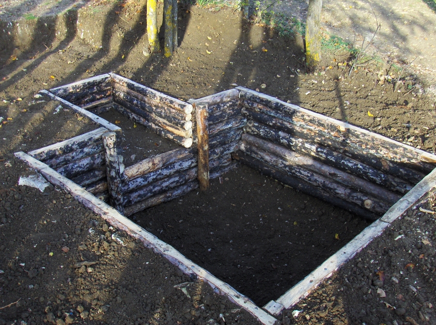

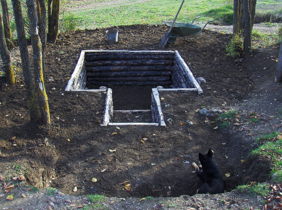

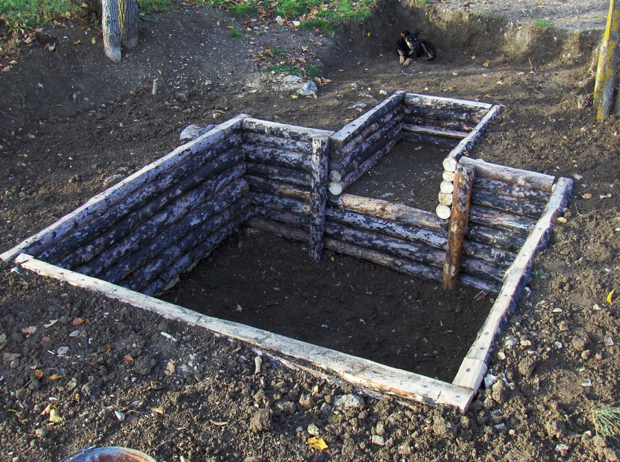

    Сегодня завершили позицию окончательно.
    Кіла2013, stanislavs та Paul Lisch подобається це.
  3. Андрей Сергеевич
    Андрей Сергеевич Oberleutnant
    1.614
    Севастополь

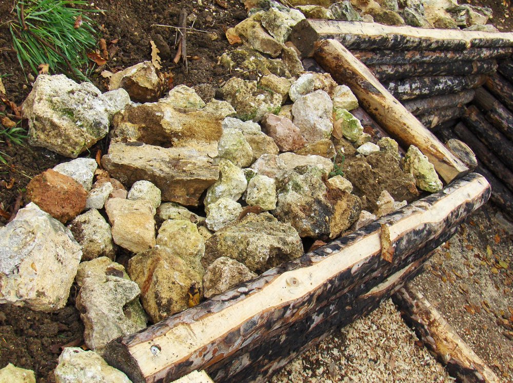

    Под конец дня был выровнен и утрамбован бруствер,ступень и дно коробки.
    Вобщем все готово.

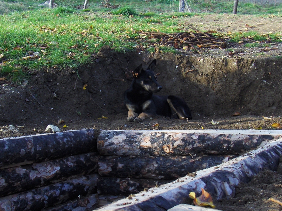

    Андрей, а давай камерада поставим на охрану?

    Тогда лучше вот такого бродягу!
    Это и охрана и патроны будет кому носить на реконструкции:smile_14:

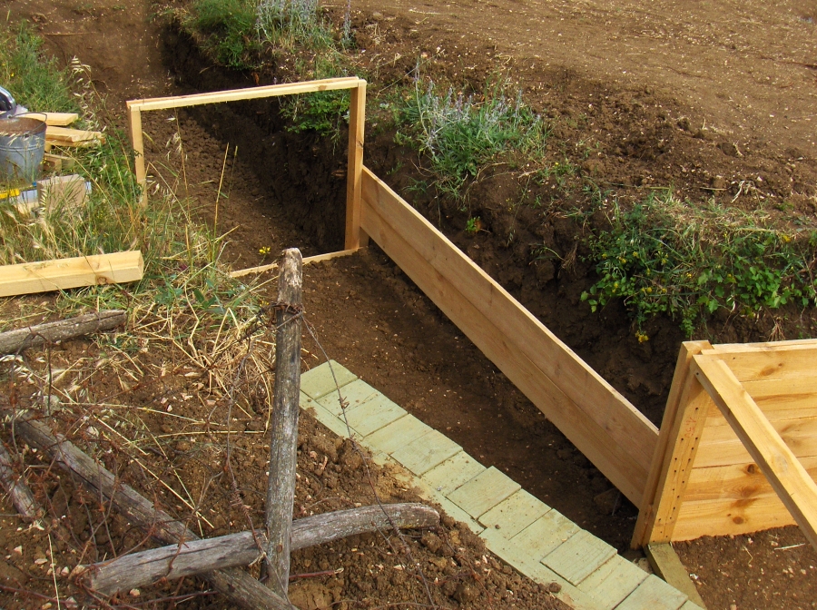

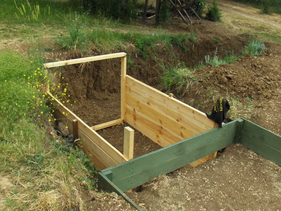

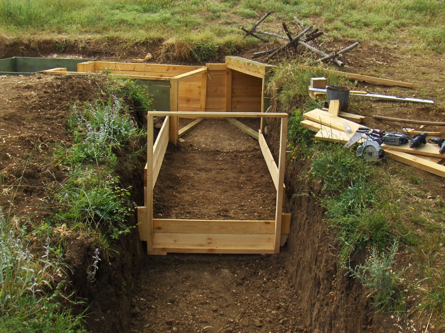

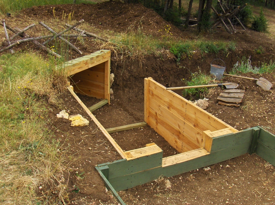

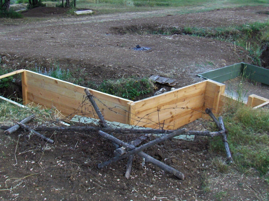

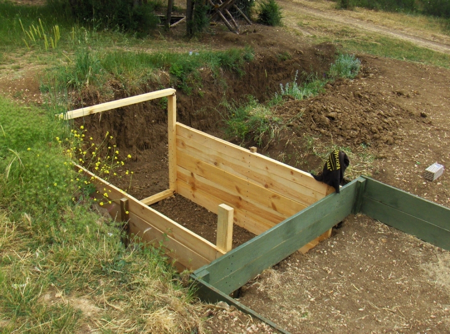

    За пятницу удалось осилить небольшой участок.
    Фото много не делал,не было времени.Получилось вот так;

    Сделано за сегодня.
    Немного,но все же еще один шаг пройден.

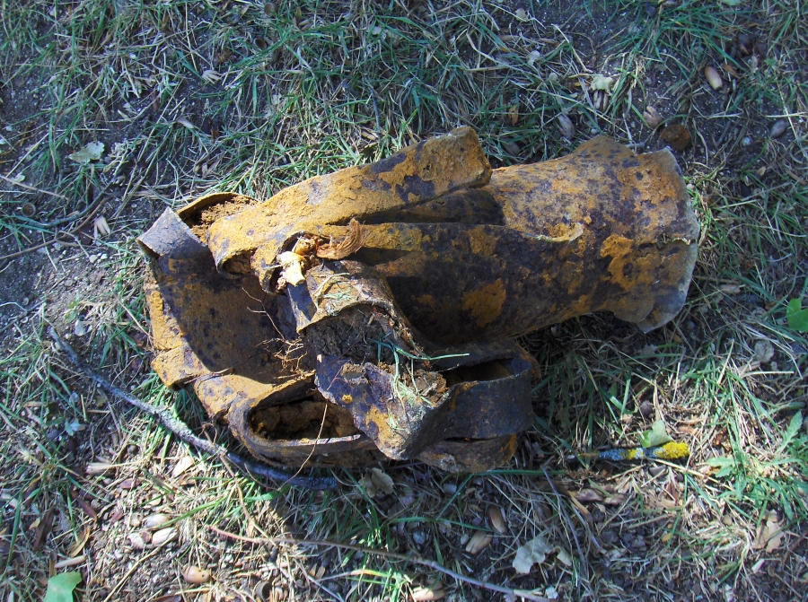

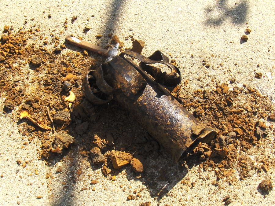

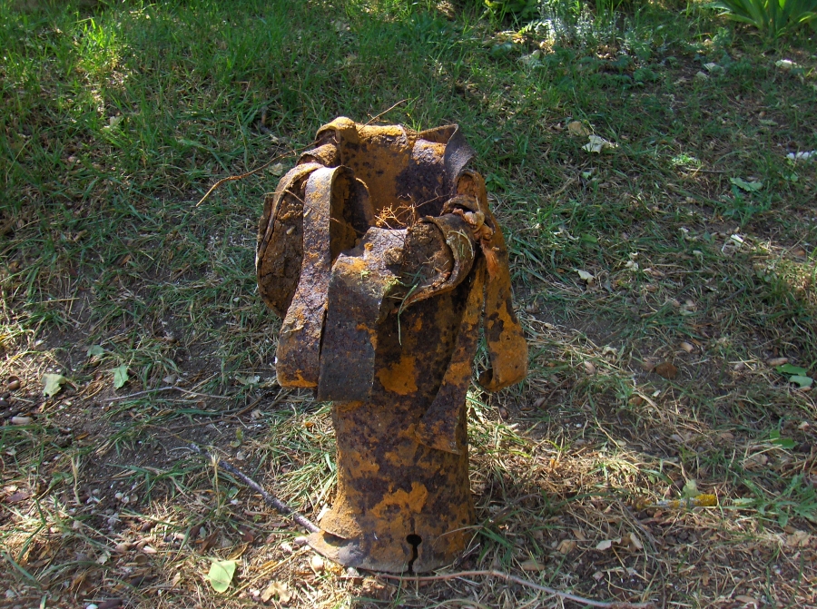

    Еще один очередной "подарок" из прошлого этой территории.
    Остаток РС(а),уже третий на участке 100 на 200 метров,причем найдена не просто болванка которая могла оказатся в месте обнаружения случайно после войны,а обнаружены именно эпицентры разрывов этого боеприпаса во всех трех местах.
    Учитывая зону поражения одного такого заряда можно представить плотность огня и что было здесь 70 лет назад.
    Эпицентр взрыва этого обнаружен в самом центре свежевыкопаной ямы под капонир.

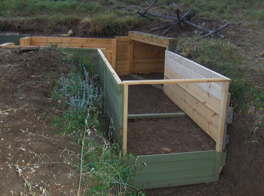

    Сегодня сделано еще немного;

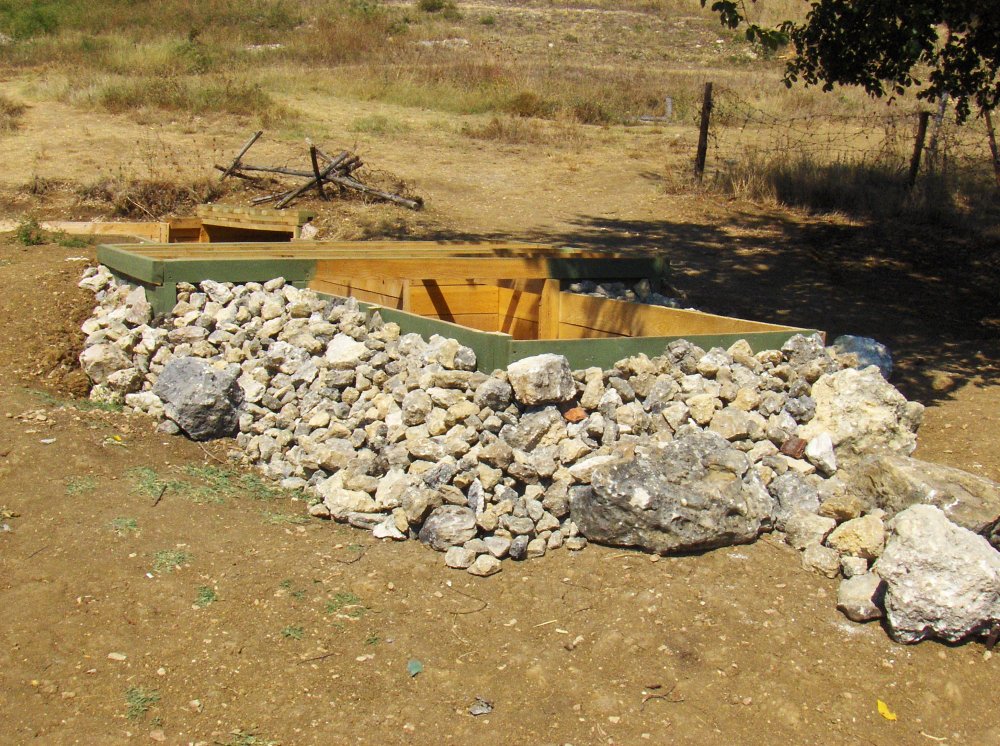

  15. Андрей Сергеевич
    1.614
    Севастополь

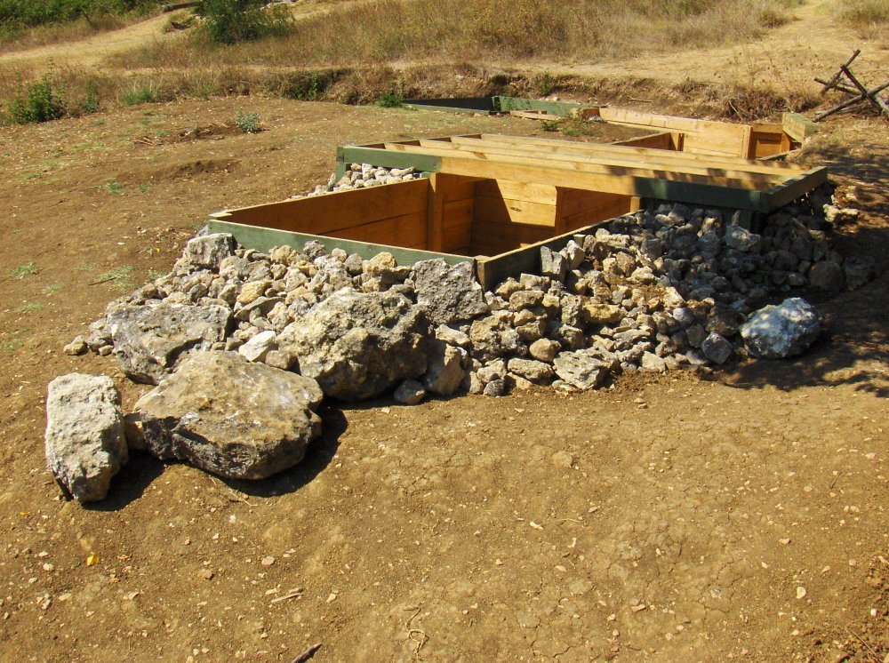

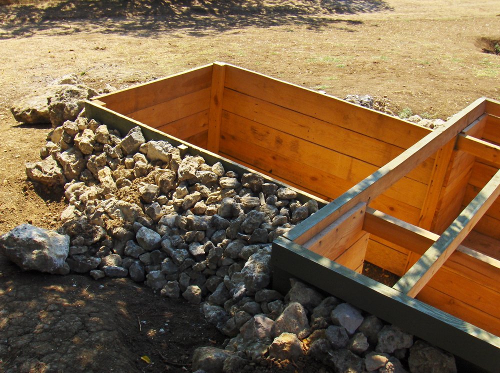

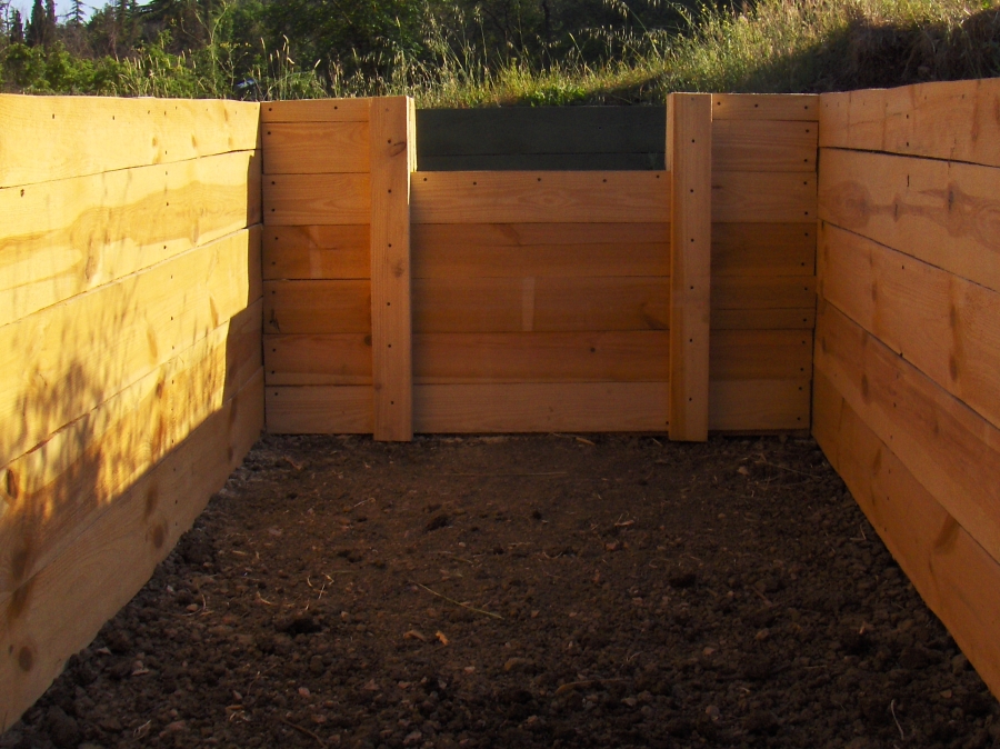

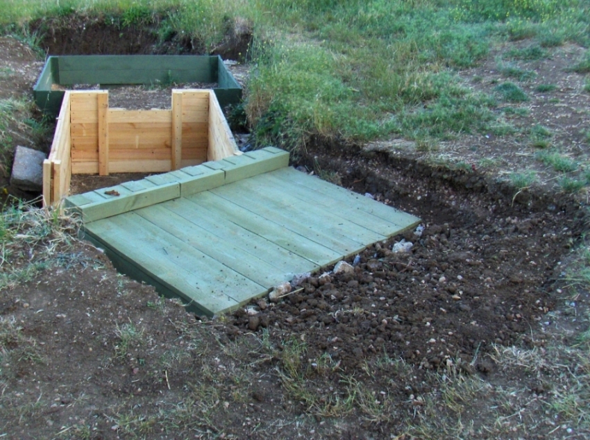

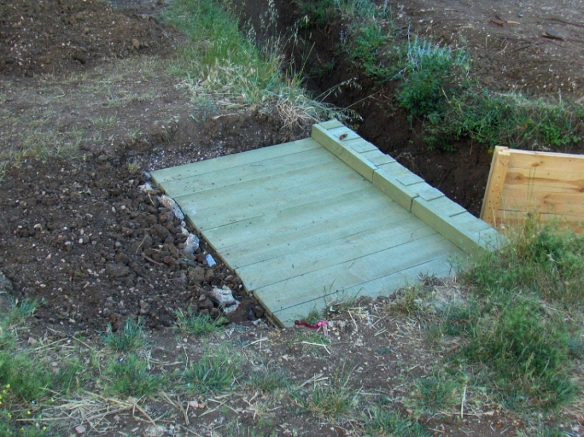

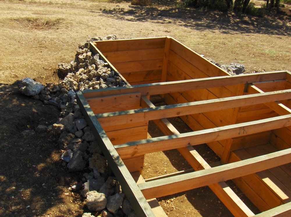

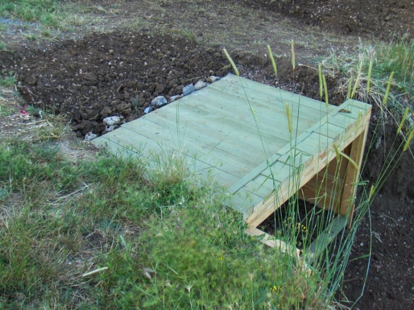

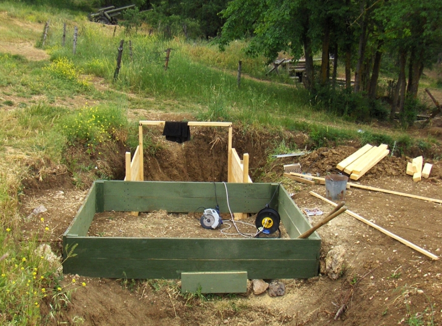

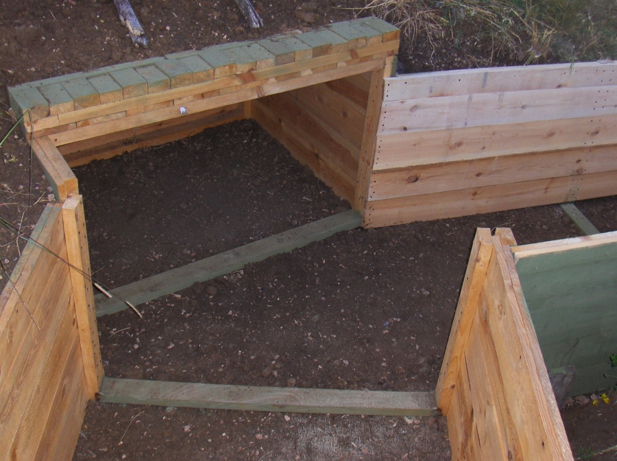

    За вчера немного.
    Завершена ниша под боеприпасы - зашита крыша,обработано снаружи и сверху огнебиозащитой,в простенки с внешней стороны между землей и корпусом по традиции и согласно технологии уложены камни снизу до верху,лишнее (за камнями) пространство засыпано землей.
    Крыша оставлена на позже,будет покрыта смолой и пропитаным (провареным) в ней двойным слоем толстого брезента.
    После этого ниша сверху будет засыпана полностью землей и выведена в ровень с бруствером.

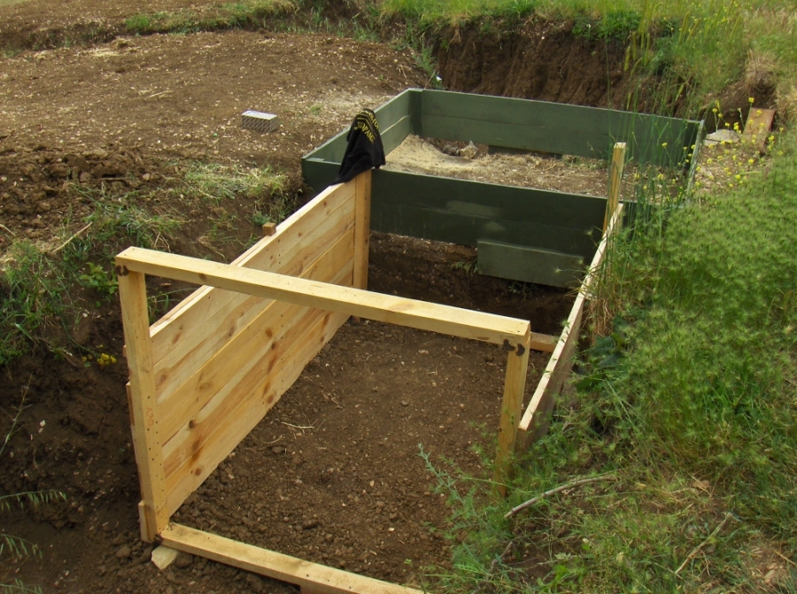

  17. Андрей Сергеевич
    1.614
    Севастополь

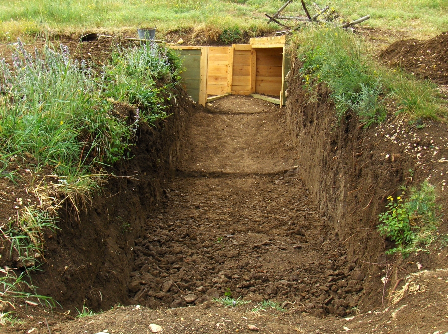

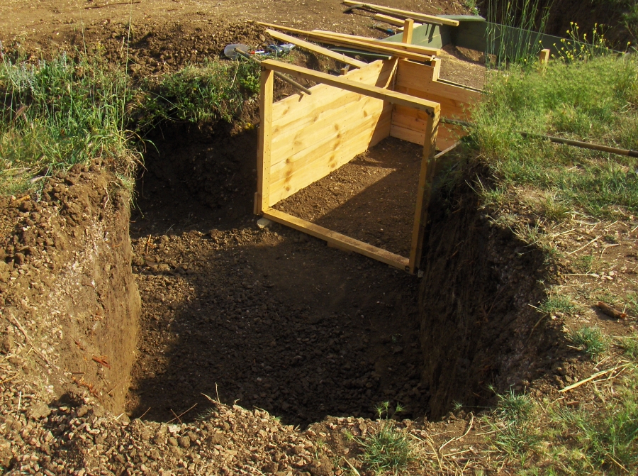

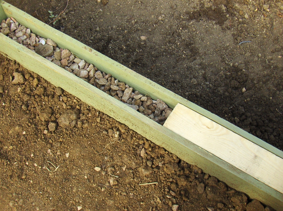

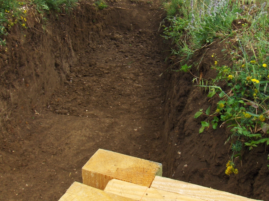

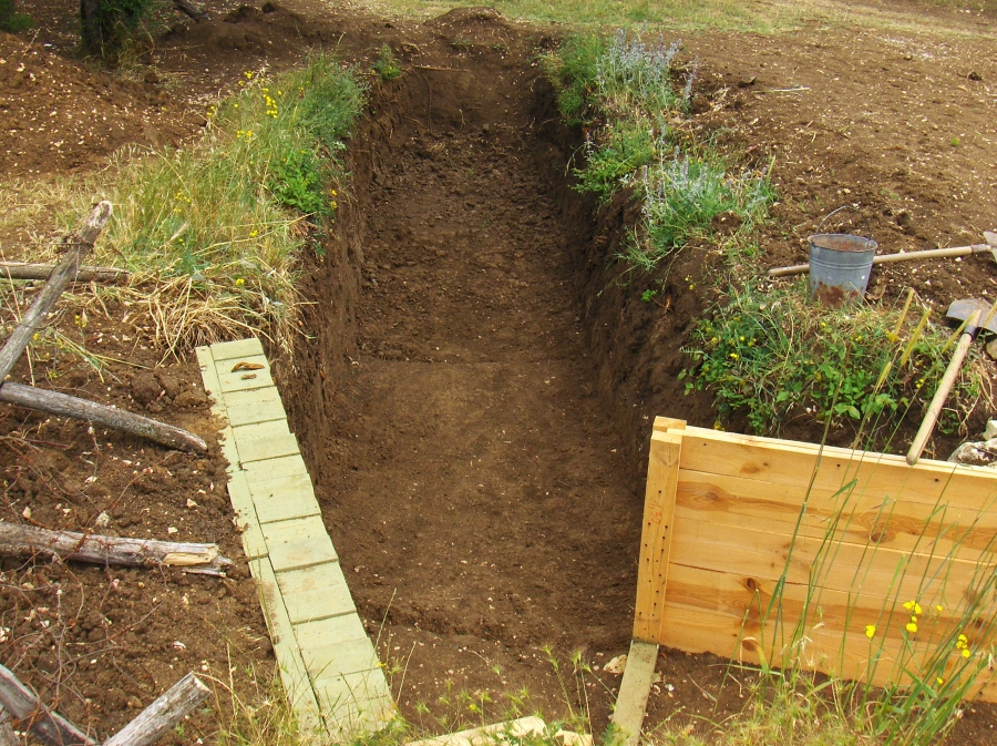

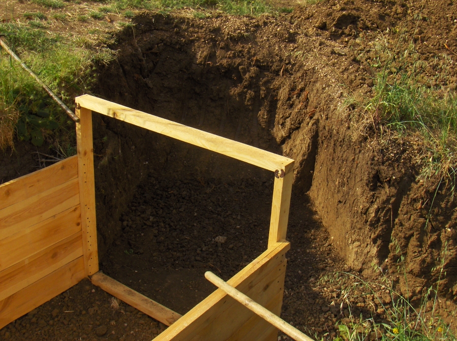

    Непогода пару дней не позволила продолжить работу в полном объеме.
    Но все же подготовить плацдарм для продолжения траншеи,подровнять стены и поровнять дно в перерывах между дождем удалось.
    На сегодняшний день так;

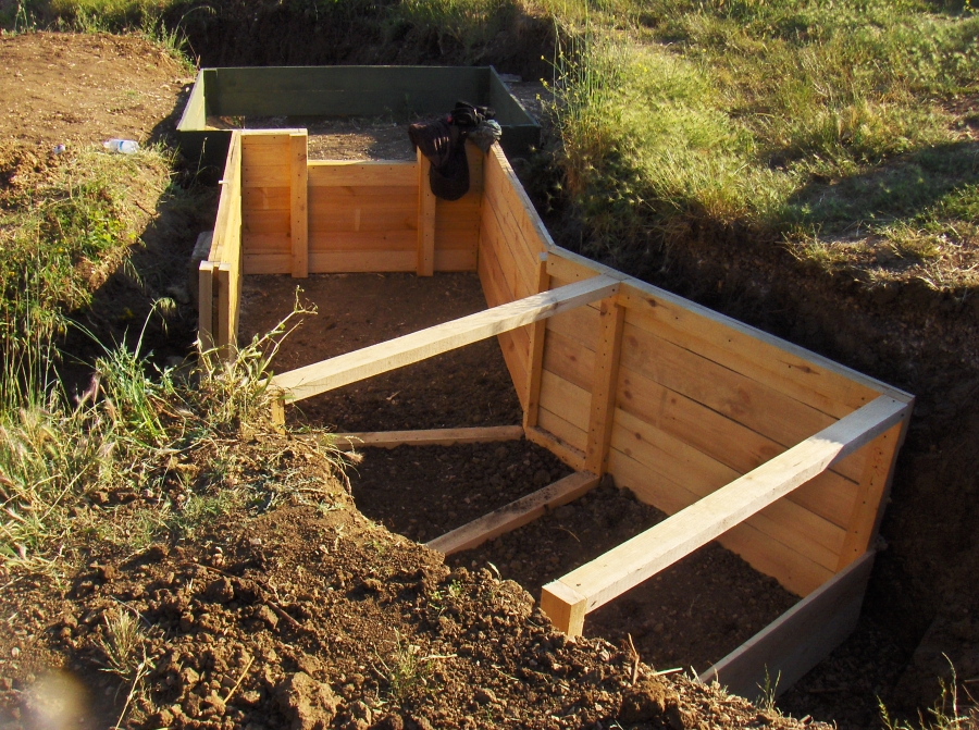

  18. Андрей Сергеевич
    1.614
    Севастополь

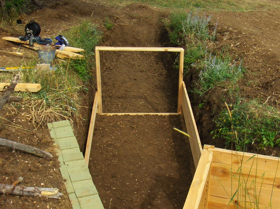

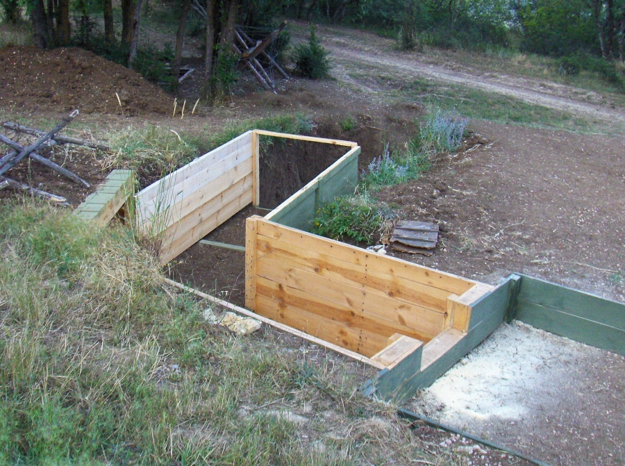

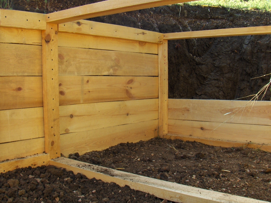

    За сегодня уже так;
    ak1993, tension69 та dickblower подобається це.
  19. Андрей Сергеевич
    1.614
    Севастополь

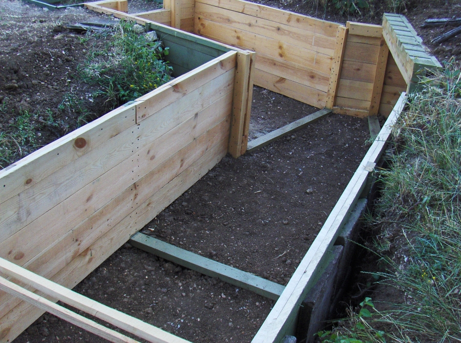

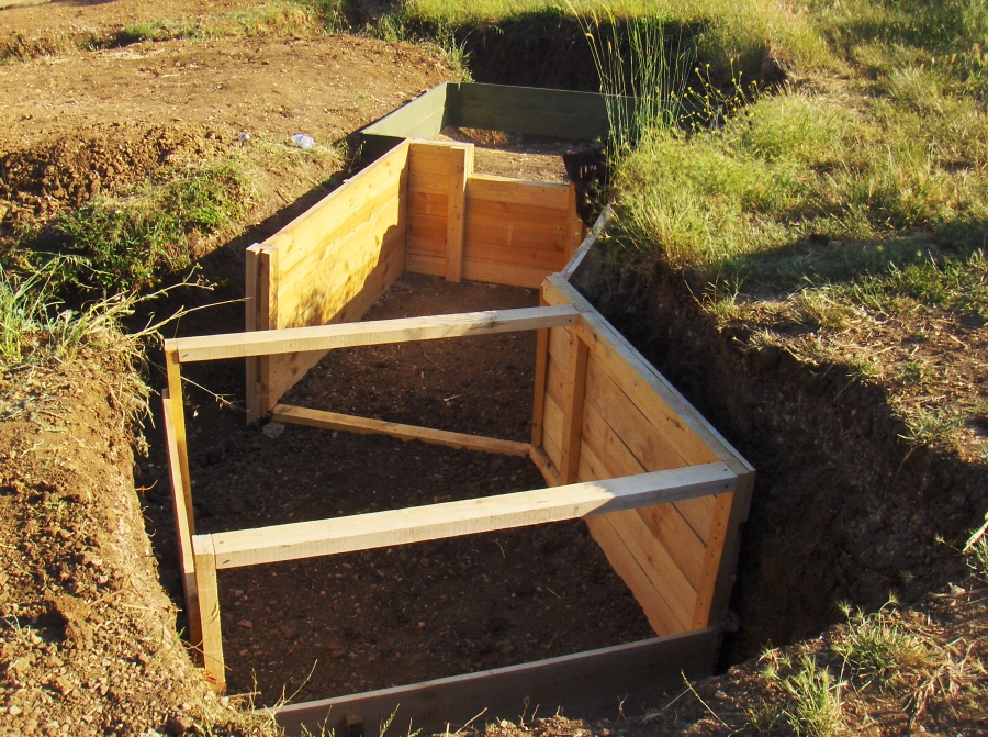

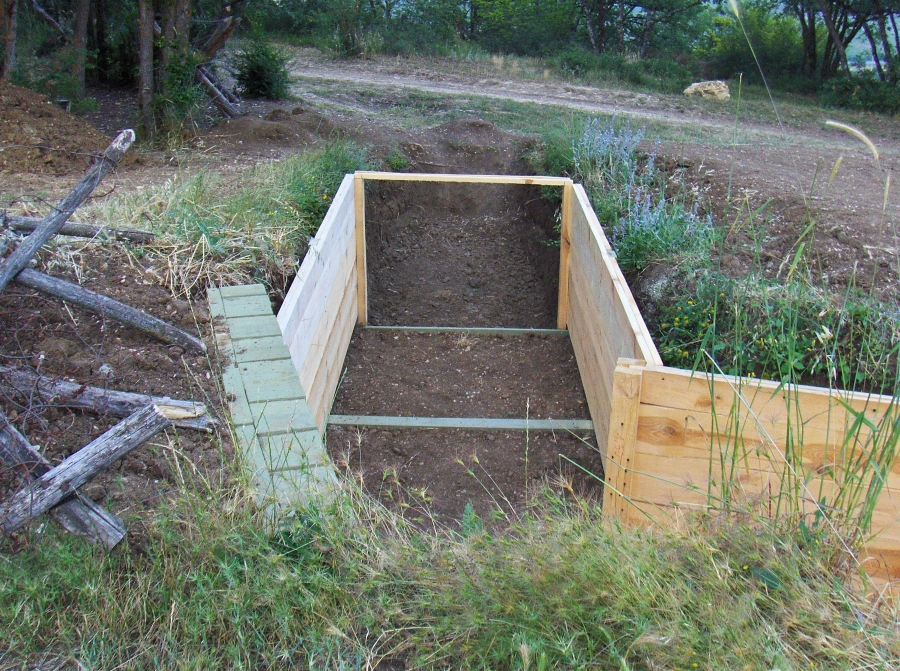

    Пройдено,вернее завершено,еще 3 метра траншеи.
    Остаток на этом участке еще 4 метра.

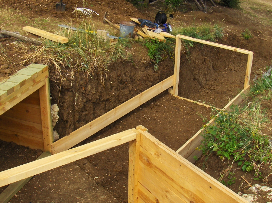

  20. Андрей Сергеевич
    1.614
    Севастополь

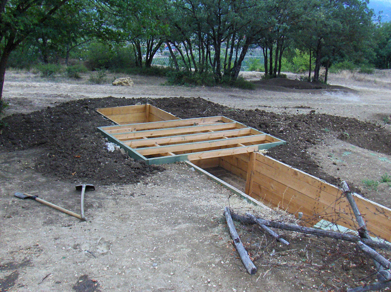

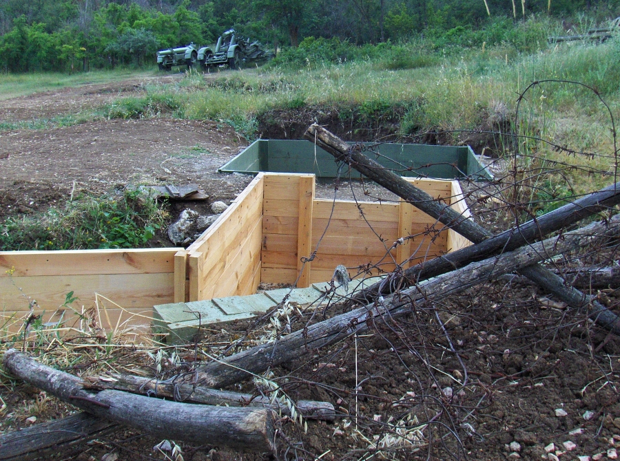

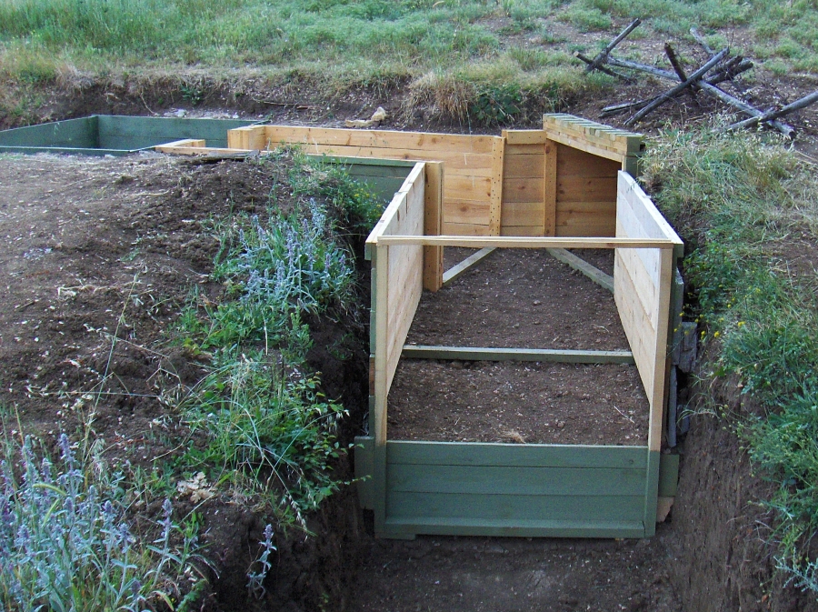

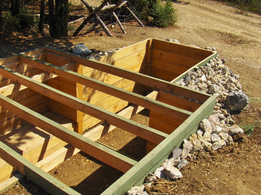

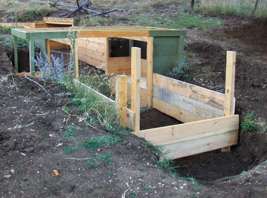

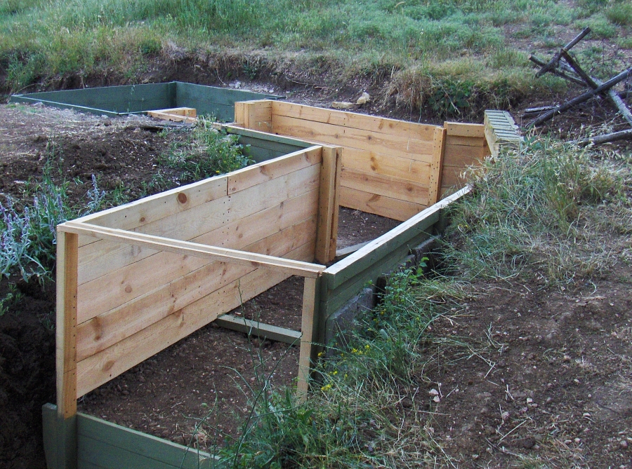

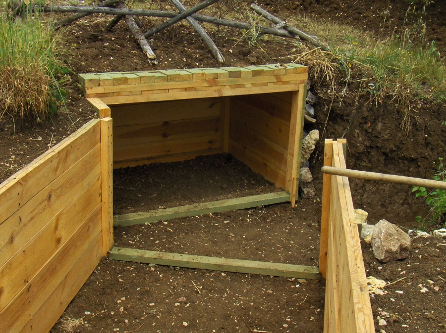

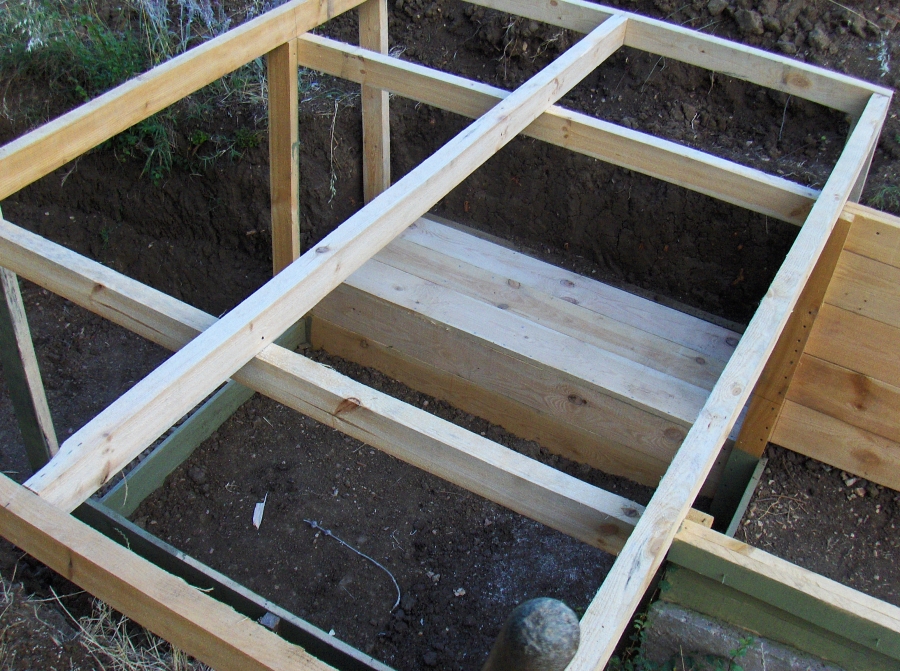

    На данный момент удалось продвинутся еще на два метра,на остатке еще два метра на этом участке.
    Некоторая сложность конструкции укрытия,почти непробиваемый грунт Сапун-Горы и отличие от первоначального плана замедлили работы.
    На предпоследних двух метрах было принято решение оборудовать сквозное укрытие для пехоты из расчета;
    I) - на 6 человек в "бою"
    II) - на 2 человека как место ночлега во время реконструкции Штурма.
    Окончание траншеи будет завершено либо стрелковой либо пулеметной фланговой ячейкой,что более вероятно и наиболее правильно.
    Кіла2013, Erih, Held та ще 1-му подобається це.

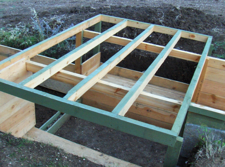

  21. Андрей Сергеевич
    1.614
    Севастополь

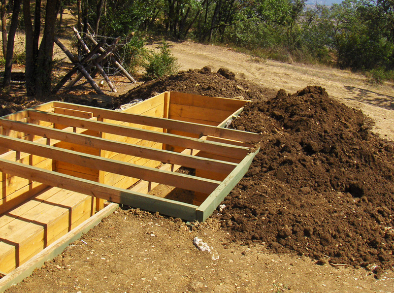

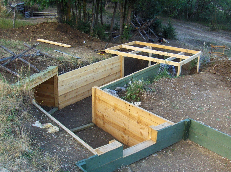

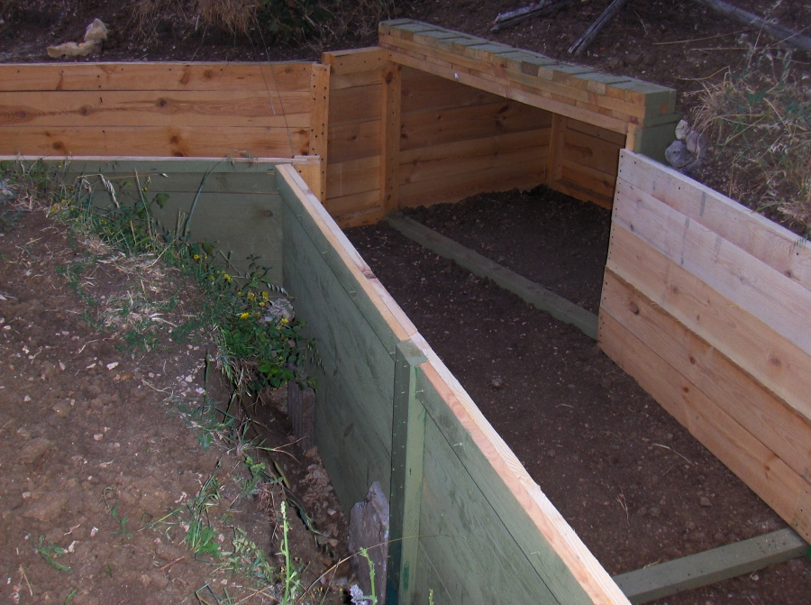

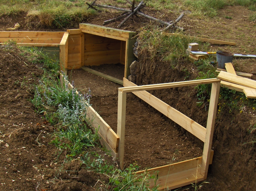

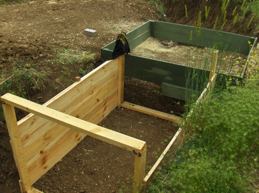

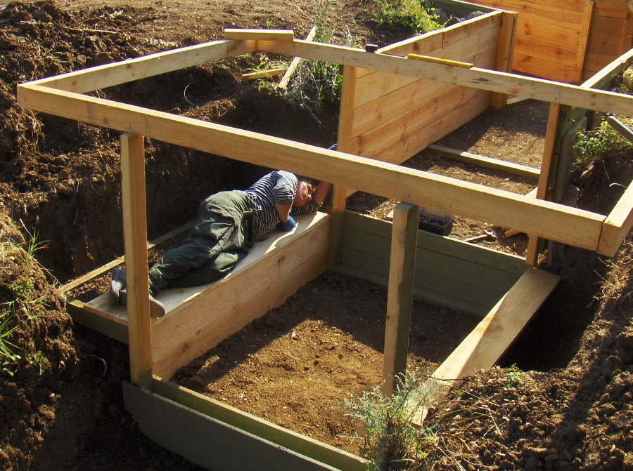

    Усилил каркас крыши дополнительно двумя поперечными балками,для надежности.
    Вывел пока в две доски завершающую часть траншеи на этом участке,что успел за сегодня.
    На сегодня так;

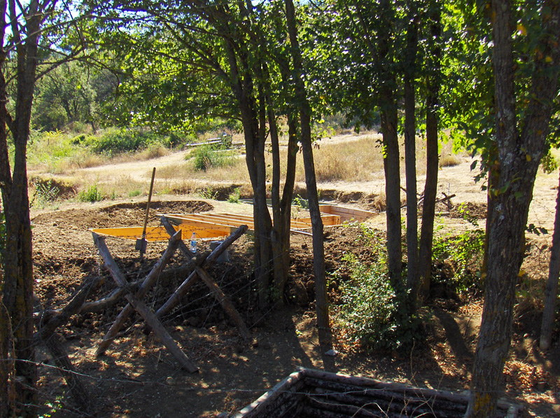

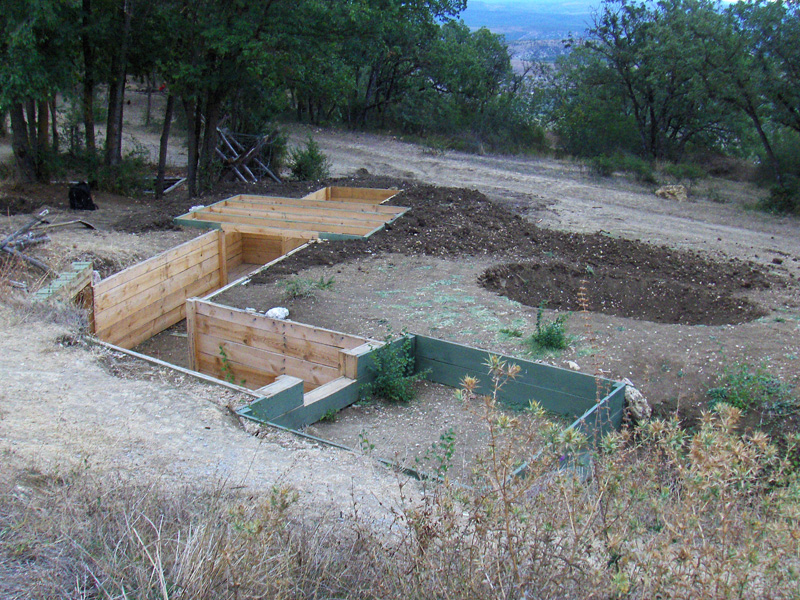

    В продолжение темы.
    Работы на запланированом участке подходят к завершению.Участок окопа протяженностью в 22 метра почти закончен.
    Несколько фото о процессе в продолжение этого фотоотчета.

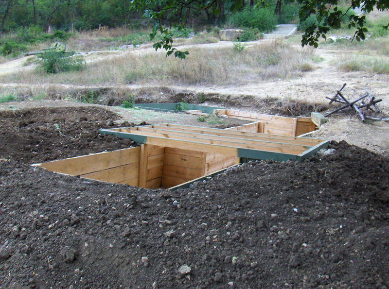

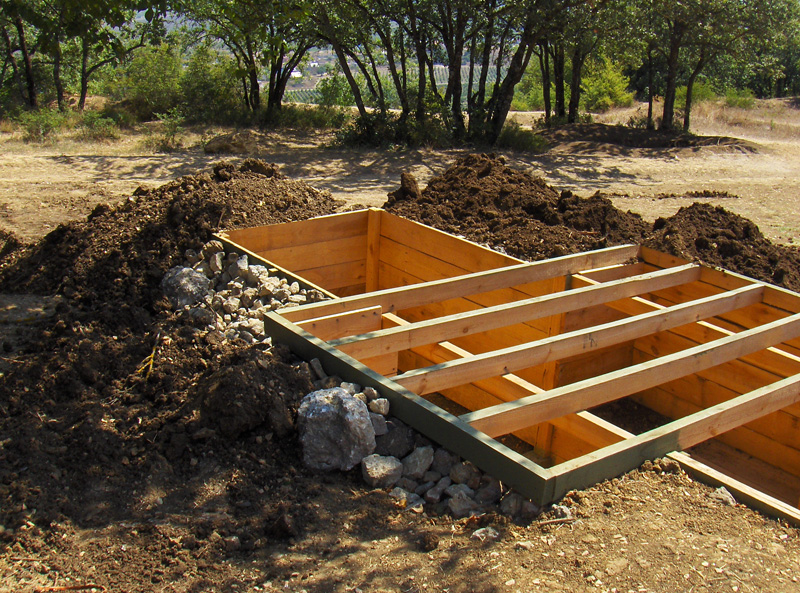

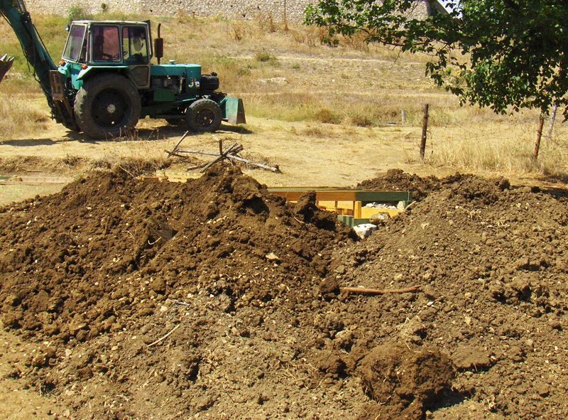

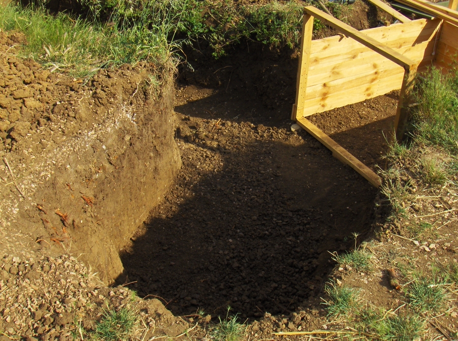

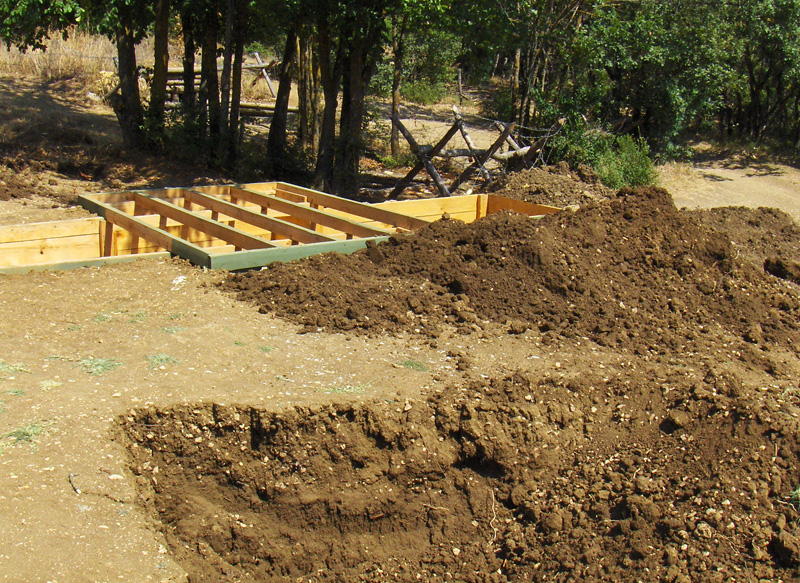

    Копать вручную на жаре сейчас не очень комфортно.Земля сейчас - почти камень,иссушеная солнцем.
    Решили привлечь к работам экскаватор,на пол часа.Машина,"собрав" землю вокруг,управилась за 15 минут.Мне осталось только поровнять бруствера окопа и равномерно распределить собраную землю.
    Unnamed Player подобається це.
  24. Андрей Сергеевич
    1.614
    Севастополь
    К вечеру бруствера выровнялись и приняли,в отличии от утренних "буераков",более достойный вид.
    Современем все это порастет травой и примет тот вид,который требуется.Думаю на этой неделе буду "зашивать",крышу укрытия для пехоты.
