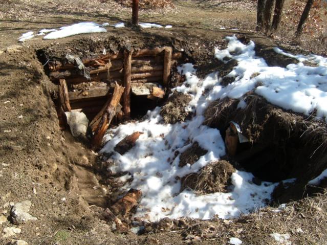

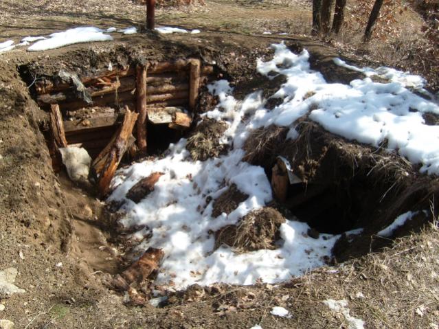

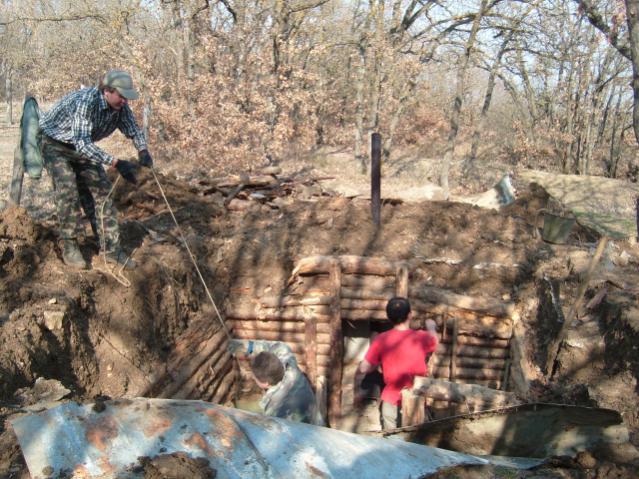

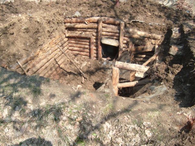

    Срок службы землянки вышел,но превзошел все предполагаемые расчеты и ожидания.В мае этого года этой восьмиместной землянке исполнилось бы 13 лет.
    Основной враг разрушивший ее - время и жук-короед,а еще группы детей-туристов в летнее время считающие своим долгом попрыгать на крыше полным составом человек 10-15 и испытать накат землянки на прочность и поорать зачем то снаружи в трубу от печки-буржуйки.Последней "каплей" пару месяцев назад была корова,провалившаяся внутрь через крышу.
    Приняли решение капитально ремонтировать и восстанавливать с учетом прошлых небольших технических ошибок до жилого состояния,что бы не терять объект как еденицу.
    После провалишейся коровы землянка выглядела так;

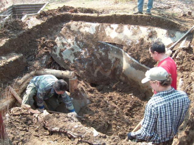

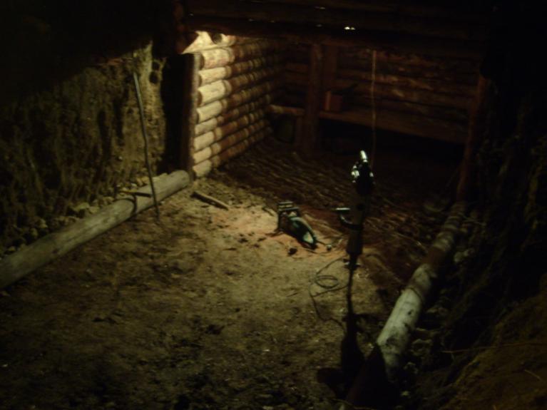

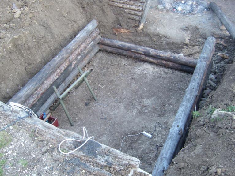

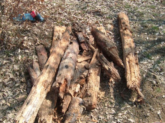

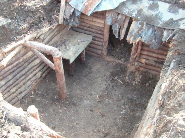

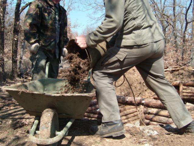

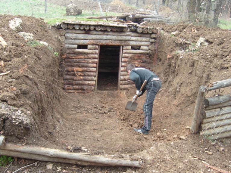

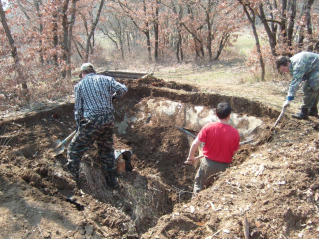

    Сегодня вычистили от обрушевшейся земли,гнилых досок и бревен больше половины землянки.На завтра осталось еще немного.

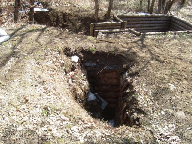

    На завтра остался предбанник и вход;

  6. Андрей Сергеевич
    Андрей Сергеевич Oberleutnant
    1.614
    Севастополь

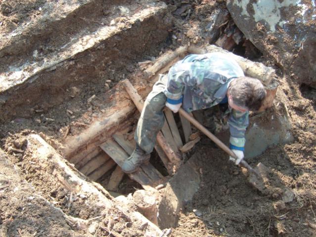

    Вычистили оставшуюся часть,как и планировали на сегодня;

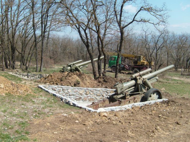

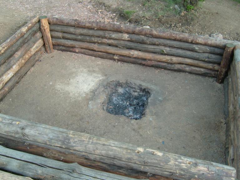

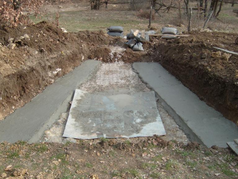

    Работы начались месяц назад собственными силами с оборудования площадки под орудие SfH18 (150мм);

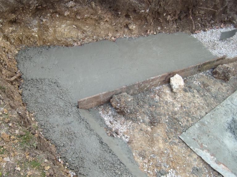

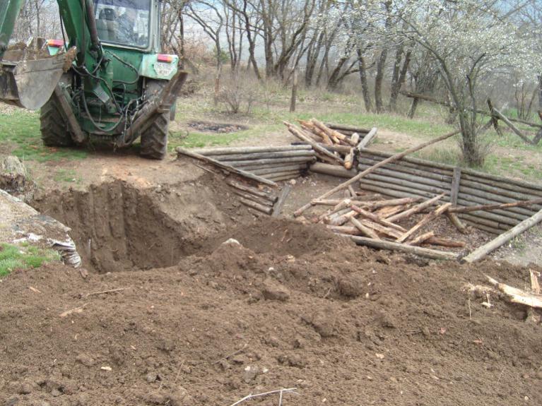

  12. Андрей Сергеевич
    1.614
    Севастополь

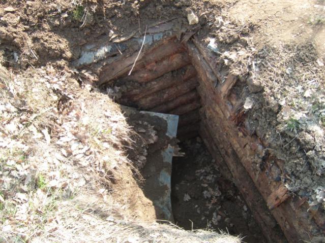

    А этой землянке в мае этого года могло бы исполнится 15 лет!

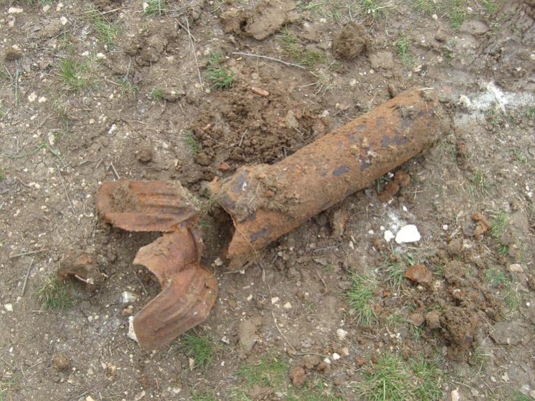

    Первое фото - землянка за неделю до начала ремонта.
    На пятом фото - "сюрприз" из 44-го...
    Взялись и за ее ремонт.Востановленая будет выглядет немного иначе;

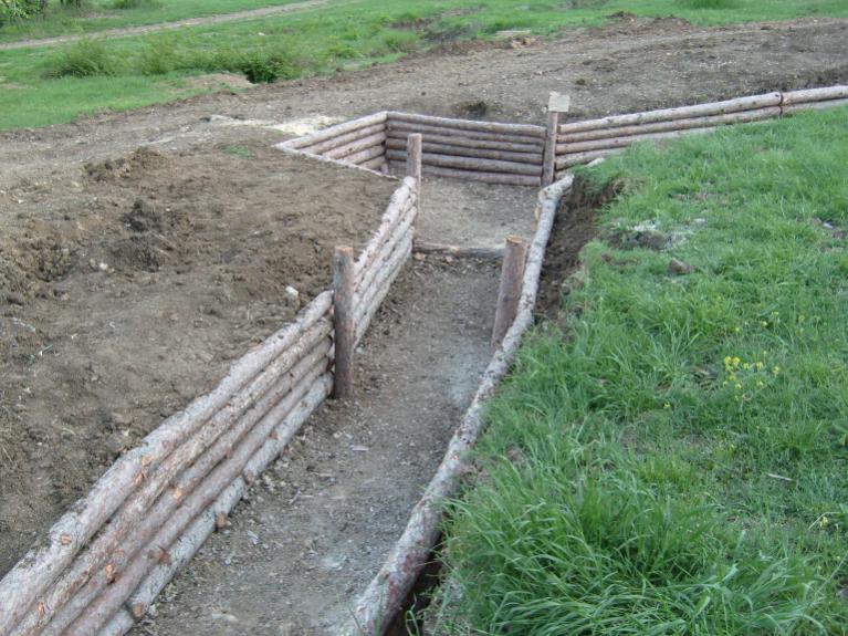

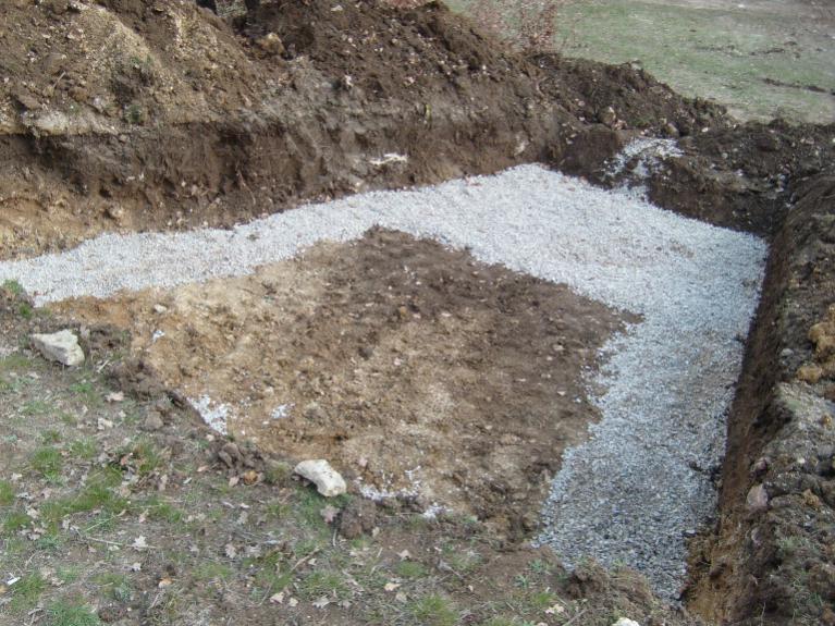

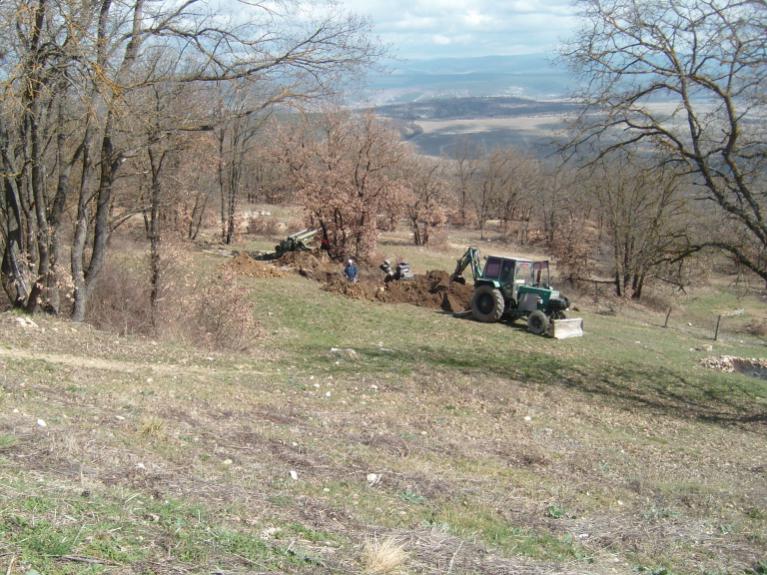

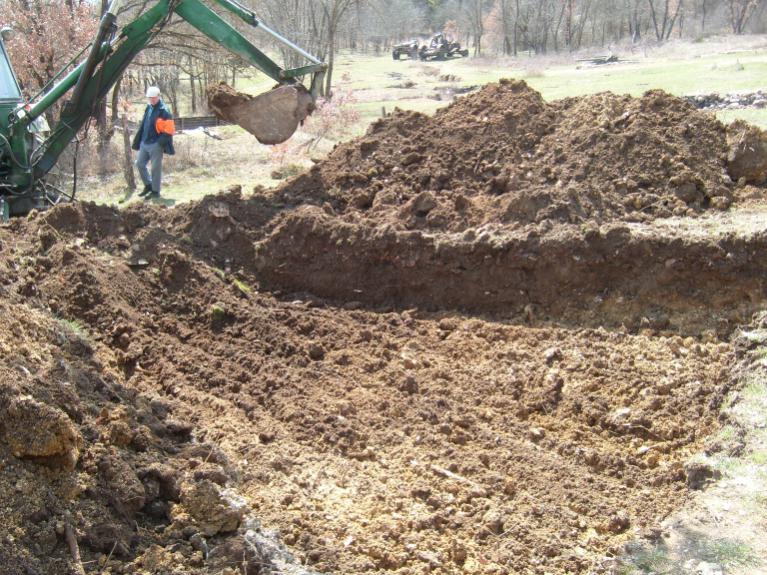

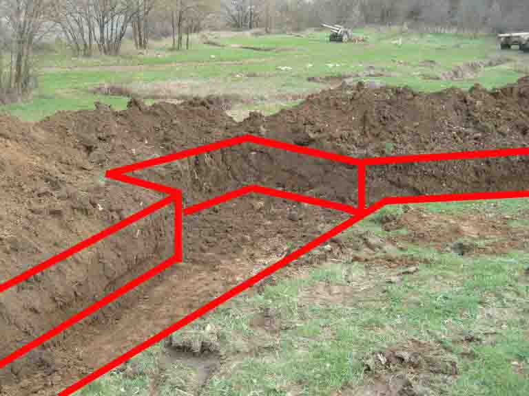

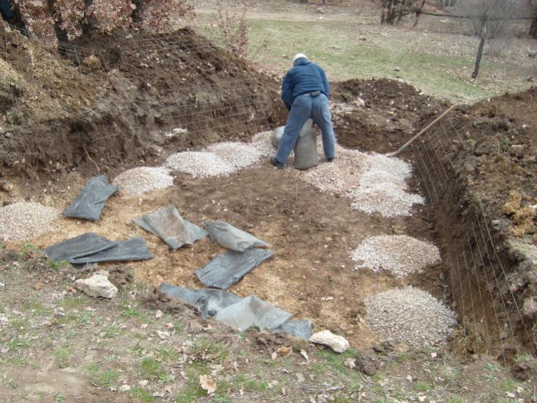

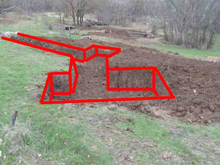

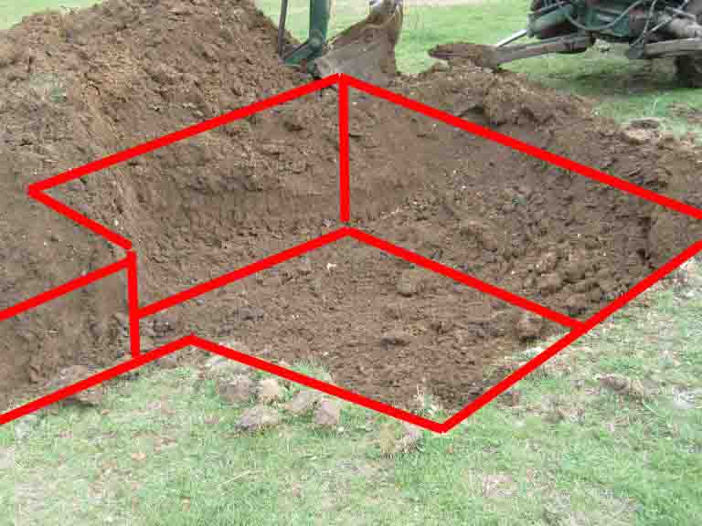

    Решили добавить немецкой стороне еще одну траншею с огневыми точками и минометными капонирами.
    На этом фото распланированые границы новой траншеи,но полторы недели не постоянный дождь не давал работать ни людям ни технике.За траншею взялись только сегодня и сделали большую часть работ до темна;

  14. Андрей Сергеевич
    1.614
    Севастополь

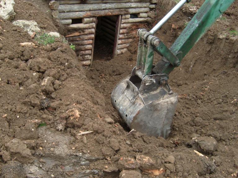

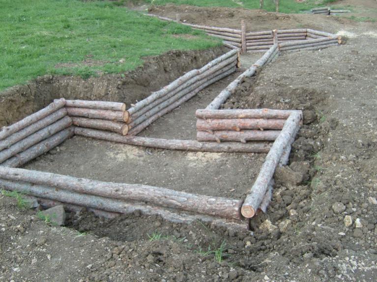

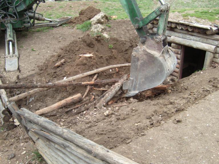

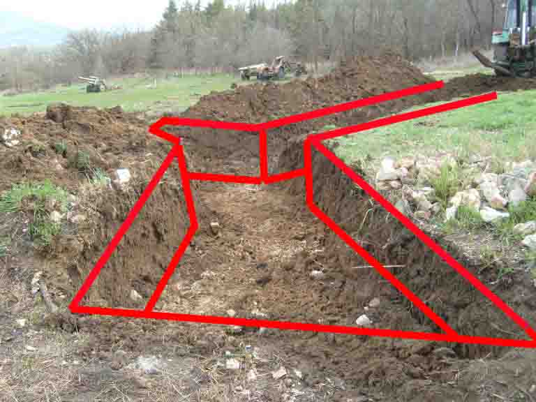

    Вчера и сегодня было относительно сухо,но земля оказалась липкой массой пропитаной на 1.5 метра в глубину.Чистить ковш экскаватора от земли пришлось зубилом и молотком.
    Реальный контур траншеи прорисовал.Без прорисовки все это смотрится однородной бесформеной массой земли без границ и пределов;

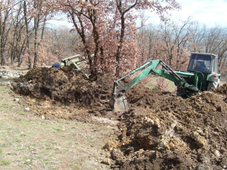

  15. Андрей Сергеевич
    1.614
    Севастополь

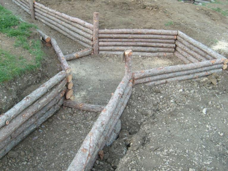

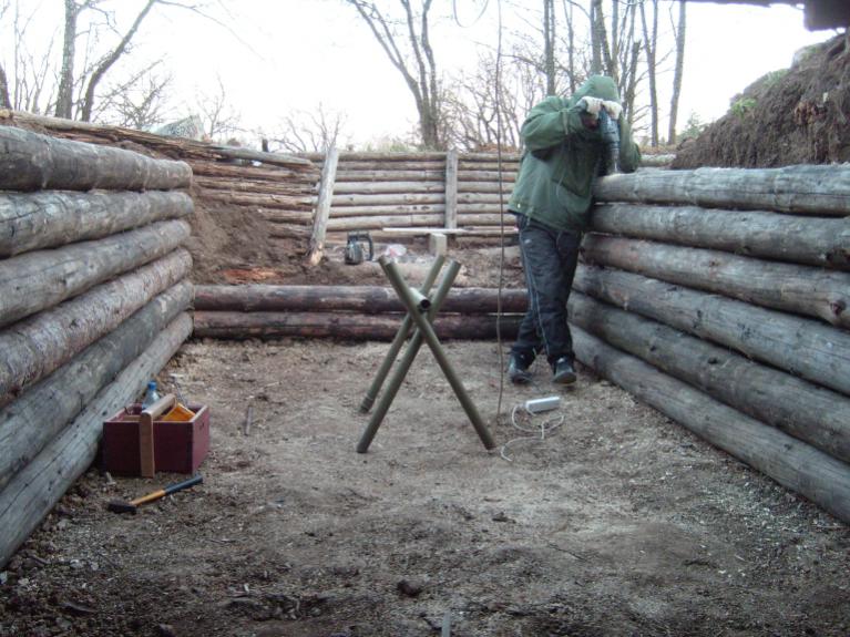

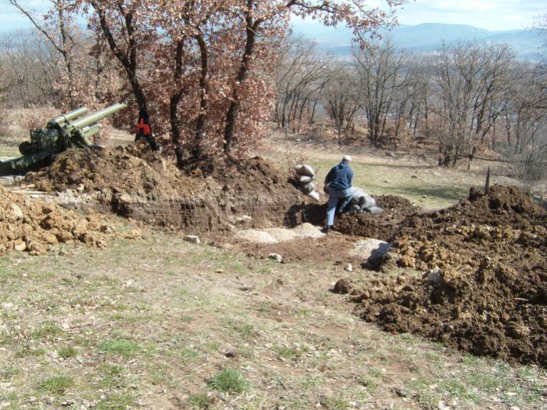

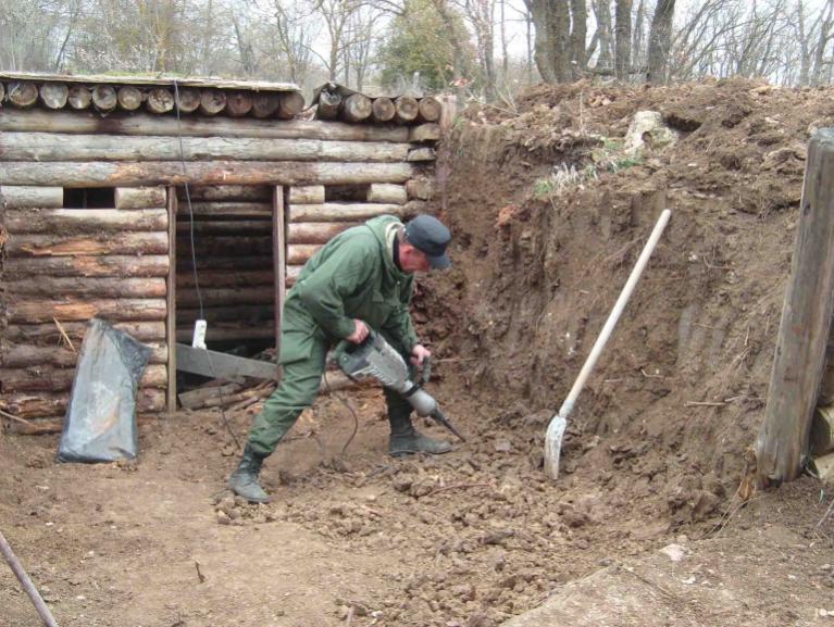

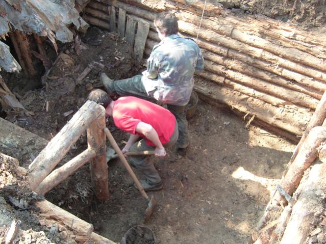

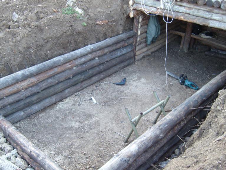

    Земля вдоль стен на глубине оказалась практически скалой.
    Ничего не помогло кроме электроотбойника.Пришлось взять в прокате на сутки.С ним стало легче,но не быстрее.Основа-первые три бревна по периметру,должны лечь в яму максимально идеально,от них зависит геометрия стен в дальнейшем.Левое и правое ровняли под уровень.Закончили только к трем часам ночи;

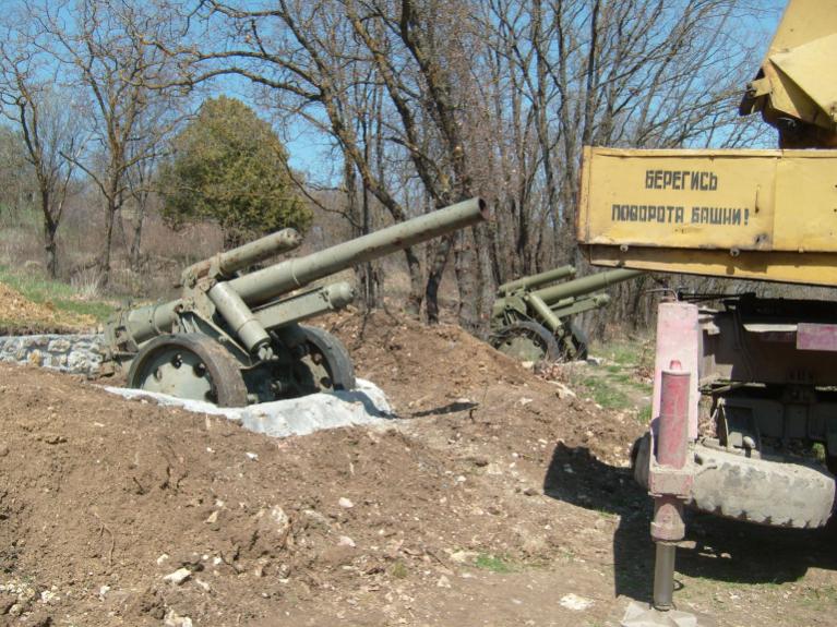

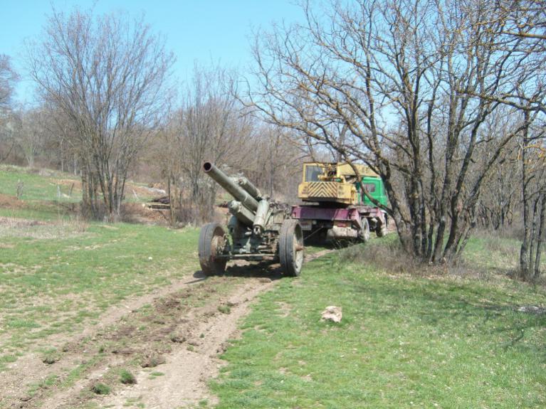

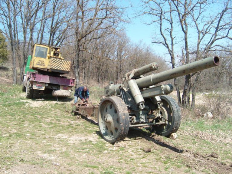

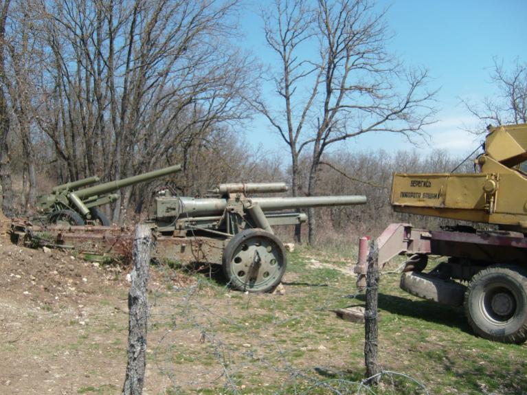

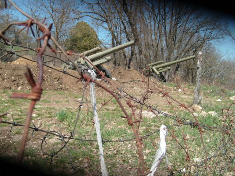

    Вчера установили орудие SfH18 на подготовленую площадку;

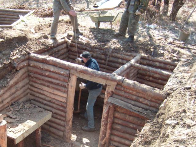

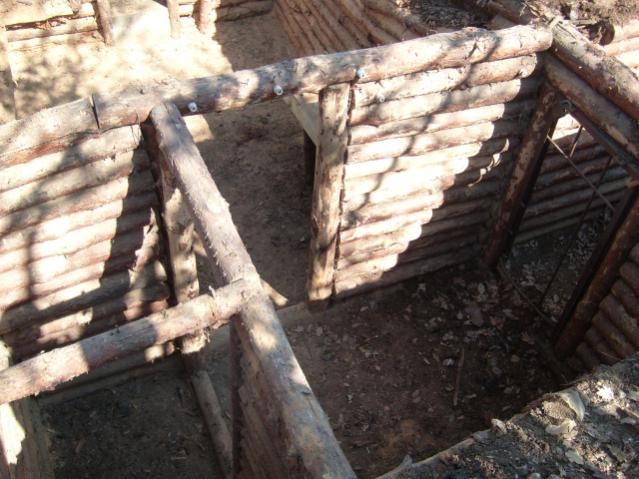

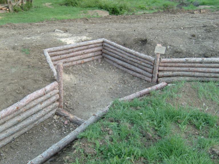

    После установки орудия подняли стены в блиндаже и немного поровняли пол;

  18. R. Tietmeyer
    R. Tietmeyer Trench Broom
    3.837
    А чегож "ноги" не развели им?
  19. Андрей Сергеевич
    1.614
    Севастополь
    Это все временно.
    Лапы первого орудия разводили уже в капонире.
    Военные,при передаче орудий в музей в 50-х годах,перестарались и приварили электродной сваркой все что можно было приварить.
    У основания лап,под казенной частью,есть два рычага - по одному на каждую лапу.При повороте рычага замок открывается и подпружиненая лапа разводится сама.Один рычаг чистый от сварки,на втором две капли поставлено.Сделаем,как и на первом орудии-это не сложно.

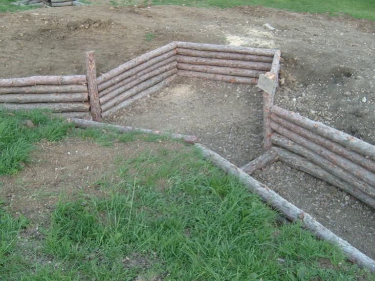

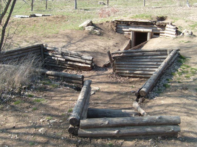

    Окоп на сегодняшний день получился вот таким и на 90% готов к Штурму;

    Блиндаж теперь выглядит вот так,но работы с ней еще не закончены;

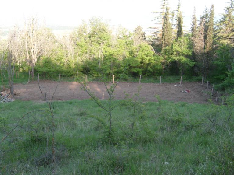

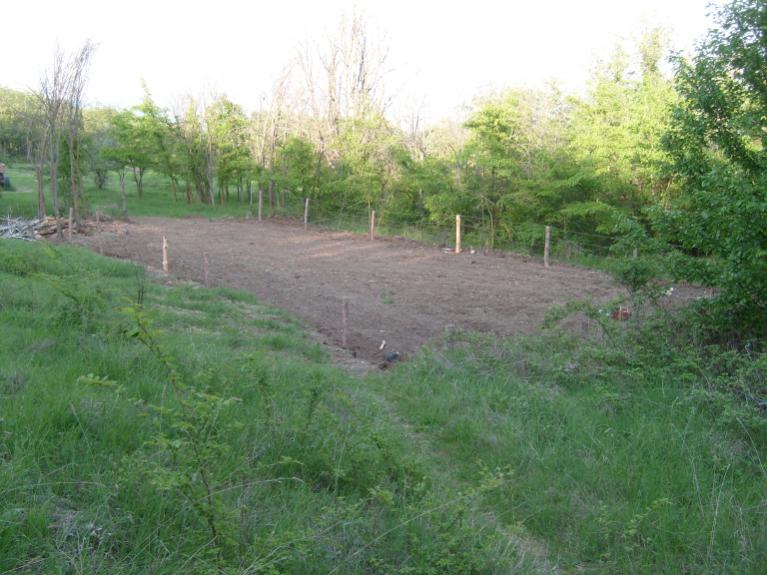

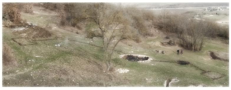

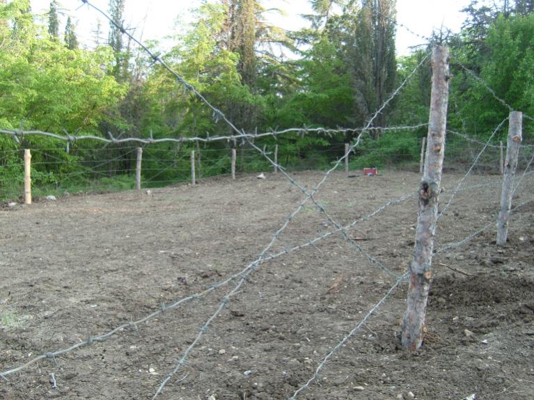

    Нашлось время и силы завершить внешнее обустройство лагеря РККА.
    Склон пришлось очистить от мелкого кустарника и выровнять площадку под горизонт.На ограждение ушла ровно одна бухта (400 метров) колючки.Завтра будет установлен флагшток и армейские палатки.
    Пока он выглядит немного как строй площадка,но на будущий год свежая земля поростет травой и вид будет совсем другой вид;

  25. Андрей Сергеевич
    1.614
    Севастополь
    Колючка была натянута хоть и качественно,но временно)
    Ей же в ближайшее время будет закрыт вход в лагерь.Это сделано для того,что бы свеже-распаханая площадка до следующего года как можно быстрее равномерно поросла травой и ничего и никто извне не мешал этому процессу.
    В будущем это место так и останется под лагерь РККА,а поросшая травой за год площадка примет нормальный вид и уже не будет надобности в ограждении лагеря.

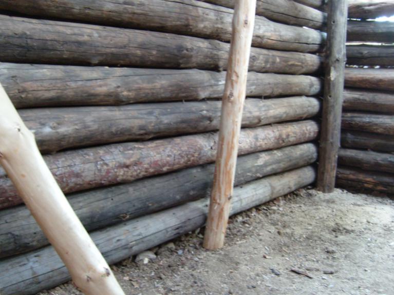

    1.614
    Севастополь

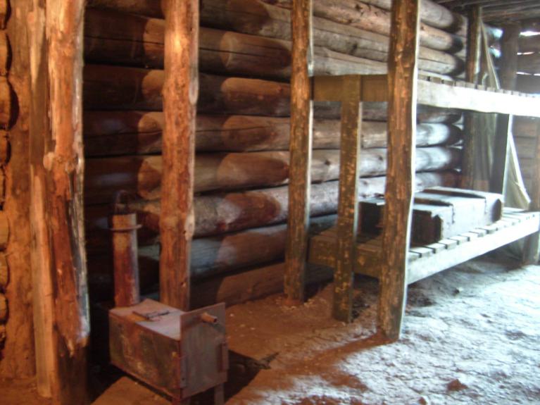

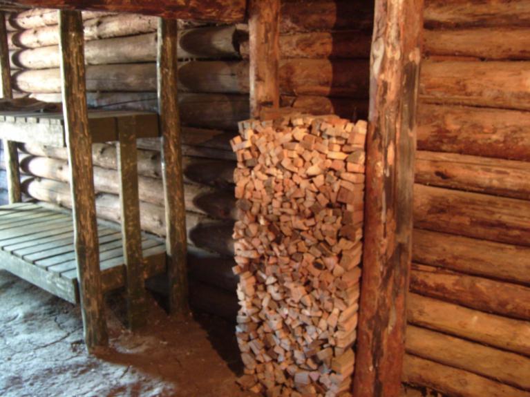

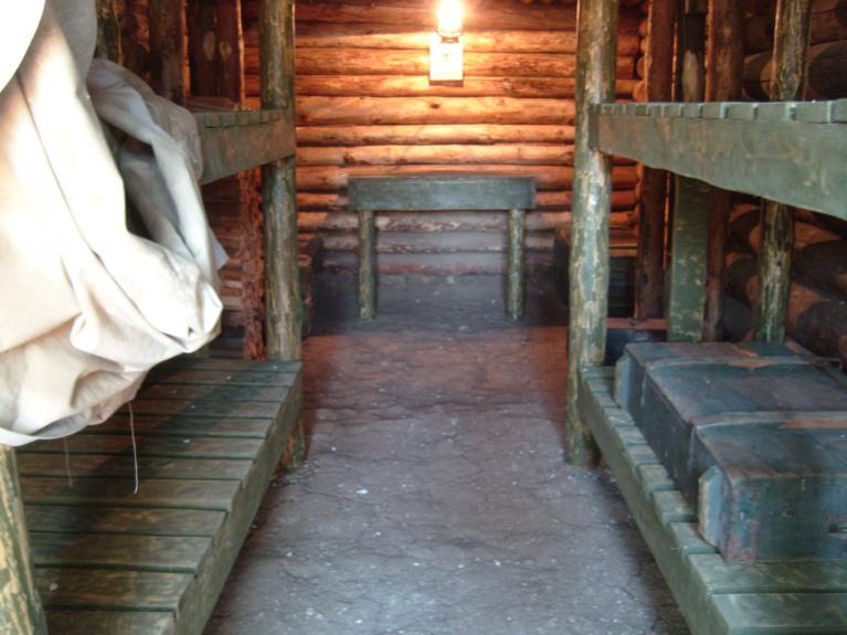

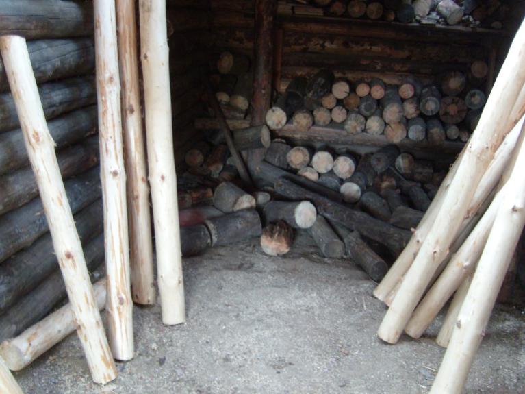

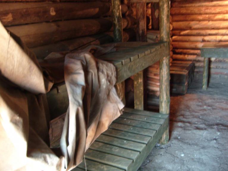

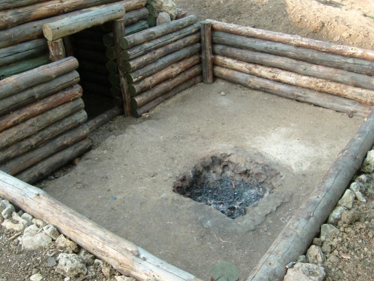

    Около месяца назад закончили с внутренней "отделкой" и обустройством блиндажа.Делали долго,но терпиливо,как говорится с душой.
    Хотелось что бы в этот раз срок службы блиндажа был продолжительнее.
    В какой то момент возник,как казалось,неразрешимый вопрос;красить нары или оставить как есть и ждать несколько лет когда они состарятся сами собой.Окрашеное дерево медленее ест короед и это главный плюс.
    С одной стороны никто и никогда во время войны не красил нары в блиндажах и землянках,если только их не сколачивали наспех из бортов разбитых грузовиков.
    С другой стороны войны сейчас как бы нет и заново восстановленный блиндаж предназначен исключительно для воссоздания быта на реконструкциях,а так же является не последним звеном в экспозиции немецкой трофейной техники на Сапун-Горе.
    Вобщем после долгих размышлений,как сделать лучше приняли решение покрасить нары и стойки к ним в цвет хаки и после просушки состарить до состояния обшарпаных бортов грузовика.Вышло даже лучше чем предполагали.Так же поступили и со столом.
    Внутри блиндаж получился на четыре нары,печкой,небольшим запасом дров и просторным столом на три места и пока свободным местом под радиостанцию или какой либо передатчик.Так же осталось место по необходимости для оружейной пирамиды или еще чего либо по надобности;
