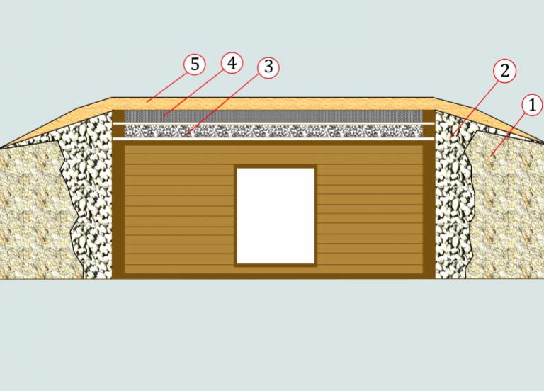

    Поделюсь.Может кому пригодится.
    Как уже упоминал выше хотелось максимально продлить срок службы блиндажа и исключить или снизить до минимума гниение от сырости и дождевой влаги наружные части бревенчатых стен зарытых в землю и наружную часть наката засыпаного глинистым грунтом.
    Военно-Инженерные уставы РККА и Вермахта сильно помогли,но из за отсутствия желаемых средств и материала придерживатся их в точности не получилось.Взяли от каждого самую суть,самое важное.
    Получилось вот так;
    По цифрам на схеме;
    1 - порода (материк)
    2 - природный камень уложеный между материком (земляной породой) и наружной частью стены сводят к минимуму отсыревание бревен.
    В случае первоначального варианта блиндажа стены с наружи были просто засыпаны землей.Дождевая влага пропитывала землю и даже когда устанавливалась на долгое время солнечная погода и на поверхности наружный земляной покров был сухим-земля в простенке между материком и стеной блиндажа оставалась долгое время влажной,что приводило к гниению и разрушению дерева.
    В нынешнем варианте блиндажа уложеные в простенок камни вдоль 3-х стен блиндажа и 4-х сторон предбанника играют роль,образно выражаясь,"фильтра"-влага между стеной и материком по камням уходит в землю и долго в простенке не задерживается,а своевременное протапливание помещения изнутри просушивает остаточную влагу.В данном случае здесь два плюса - укрепление стен снаружи и сведение к миниму гниения стен.
    3 - щебень "орешек",распланированый по периметру крыши.Поверх щебня было зделано армирование в связке с бревенчатым накатом крыши.
    4 - бетонная стяжка,прокатаная после "схватывания" раствора шестью слоями высококачественной битумной гидро-изоляционной мастики.
    5 - слой глинисто-каменистого местного "мыльного" грунта.

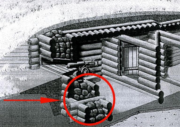

    На втором рисунке вариант из устава РККА с выделеным красным кругом подобным способом применения камня при строительстве долговременных оборонительных сооружений.

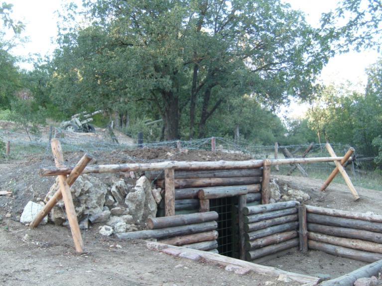

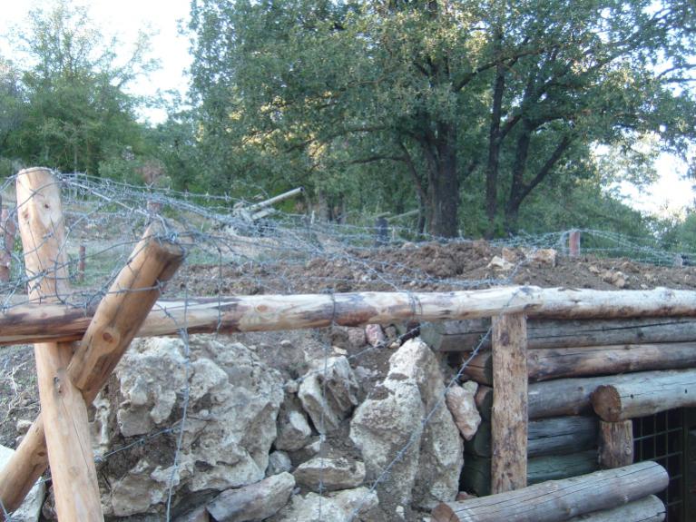

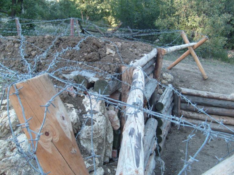

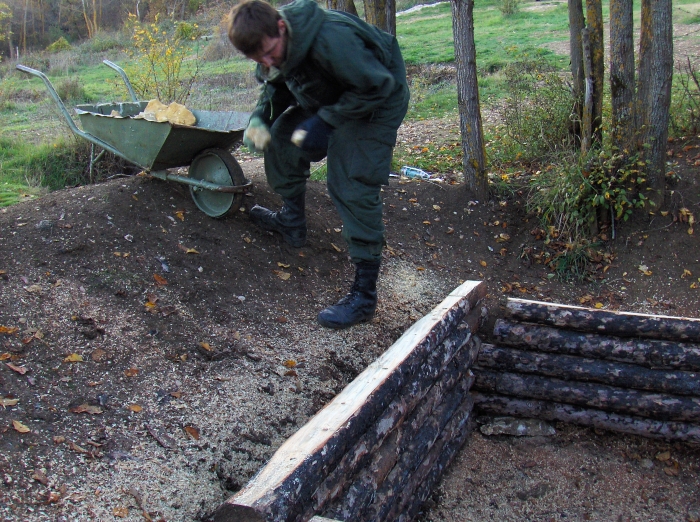

    Завершены работы с крышей блиндажа.
    Подсыпали земляной купол и опутали колючкой.Мера с колючкой вынужденная по двум причинам.Первая то что по крыше постоянно и много ходят посетители.Вторая вытекает из первой-от того что ходят по крыше трава и прочая растительность не приживается.
    Мне кажется ввиду обстоятельств общего вида колючка не портит;

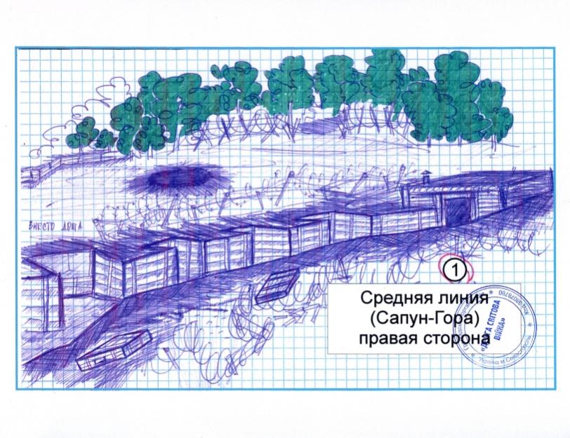

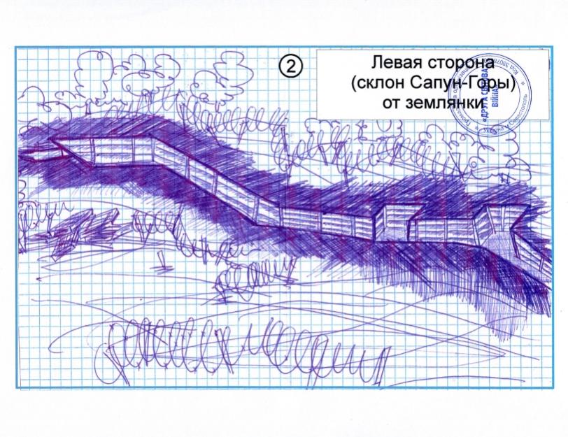

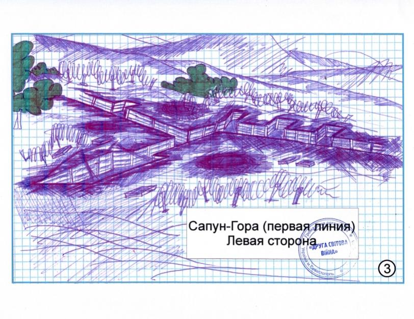

    Хочу сказать что сделать хочется на много больше чем Вы видели.Не всегда правда желания получается совместить с возможностями,но тем не менее "военное благоустройство" продолжается и с каждым годом на поле будет добавлятся что то новое.
    Вот,например,несколько эскизов того чем хотелось бы еще дополнить экспозицию;

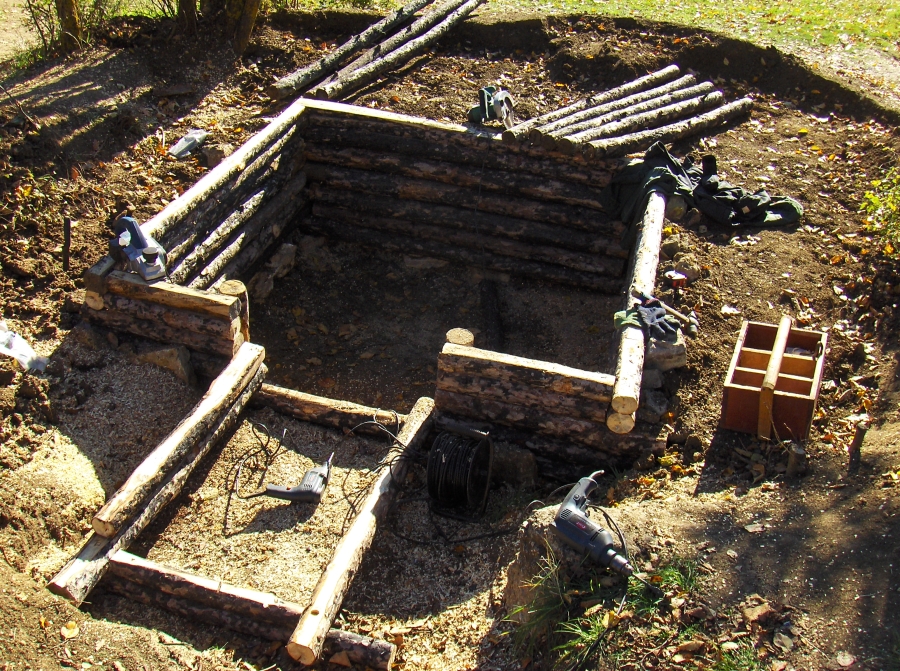

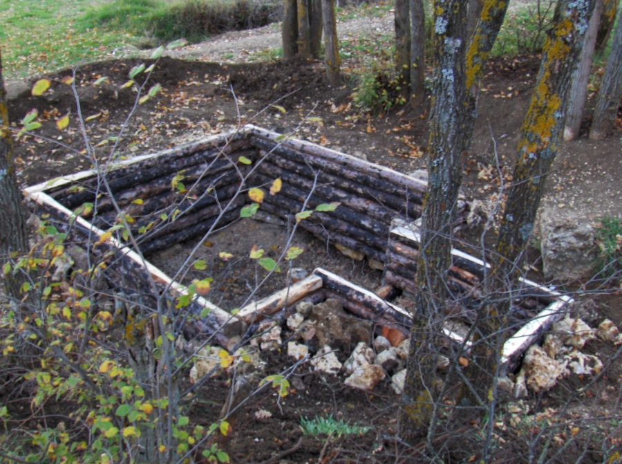

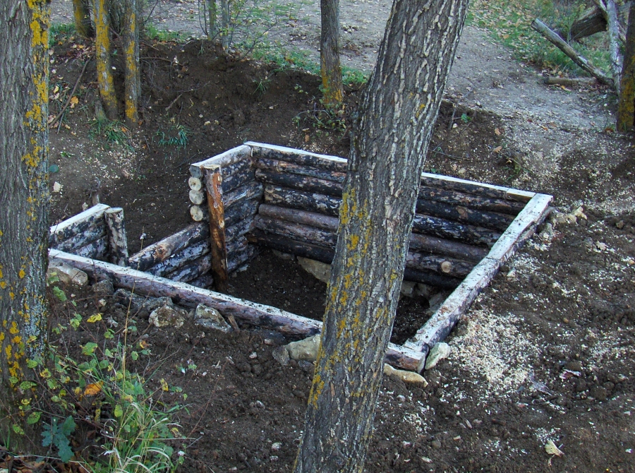

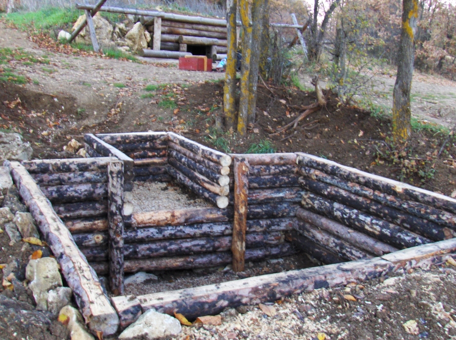

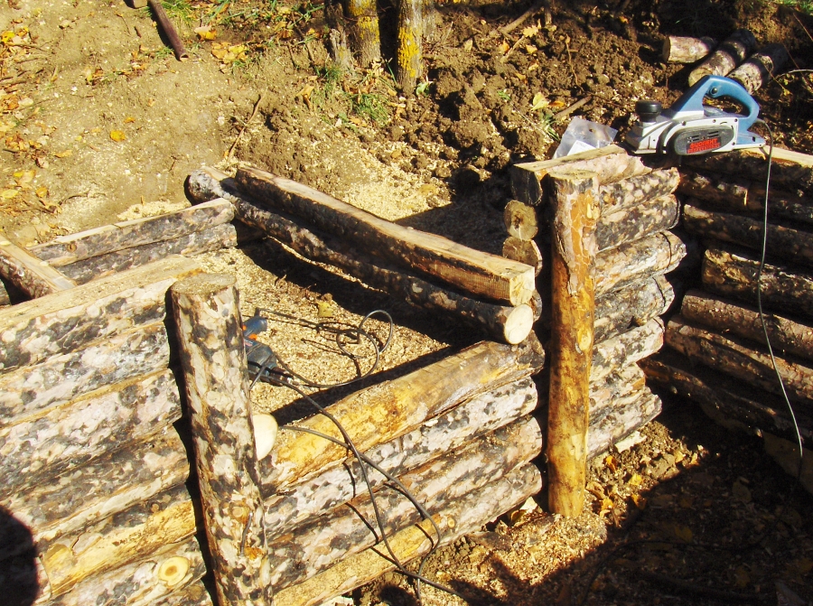

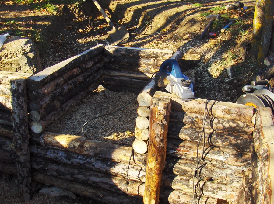

    Сегодня собрали еще одну позицию.
    Получилось так что подвернулось "за недорого" немного бревна крымской сосны из горелого ельника.Помог местный лесник одного из кордонов.
    Кора на них обугленая местами ,но зато под ней все отлично.За сегодня сделали основную часть работы,самое сложное.
    Погода не подвела,завтра думаю все будет готово окончательно.
    Несколько фото;
    Walter Vogel та Alex Richter подобається це.
  17. Андрей Сергеевич
    Андрей Сергеевич Oberleutnant
    1.614
    Севастополь

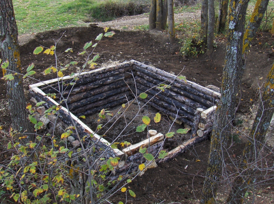

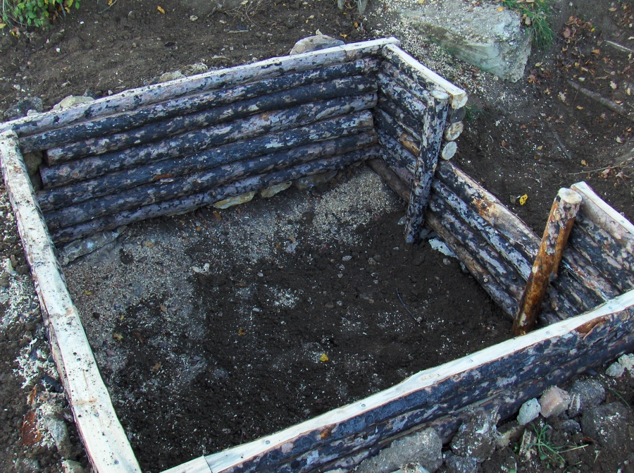

    На сегодняшний день получилось вот так.
    Немного не хватило бревен,буквально 4 штуки по метру на угловые стойки,но это уже мелочь,сделаем чуть позже.
    Делали так же как и все до этого – за бревенчатую стену закладывали дикий камень-так бревно прослужит дольше.
    Walter Vogel, Held та Alex Richter подобається це.

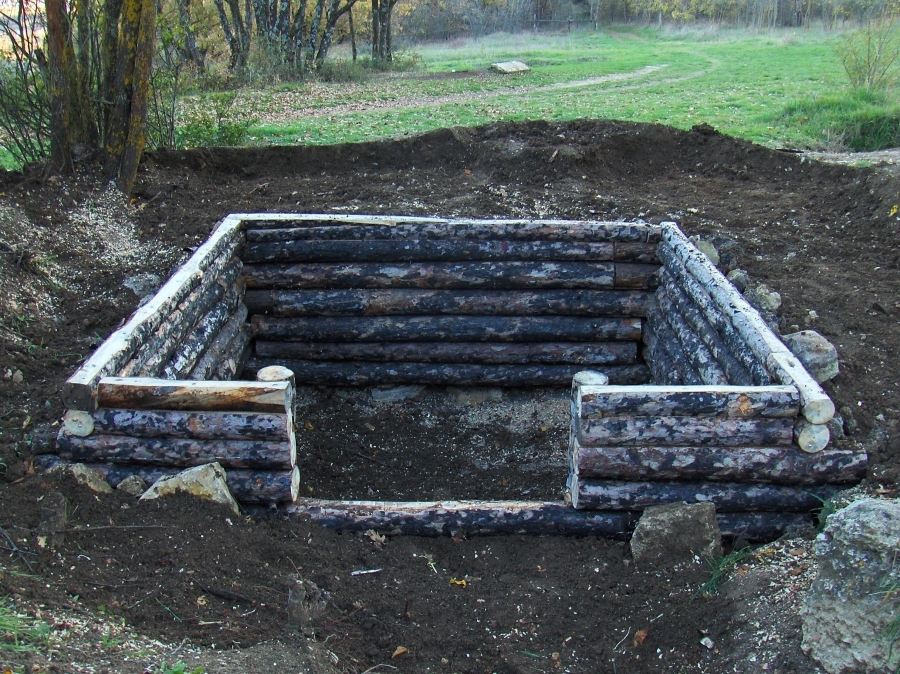

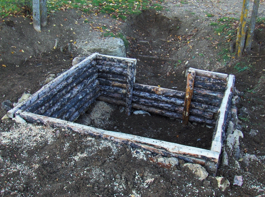

  18. Андрей Сергеевич
    1.614
    Севастополь

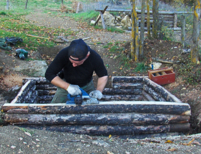

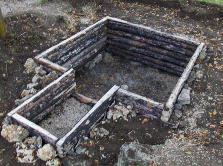

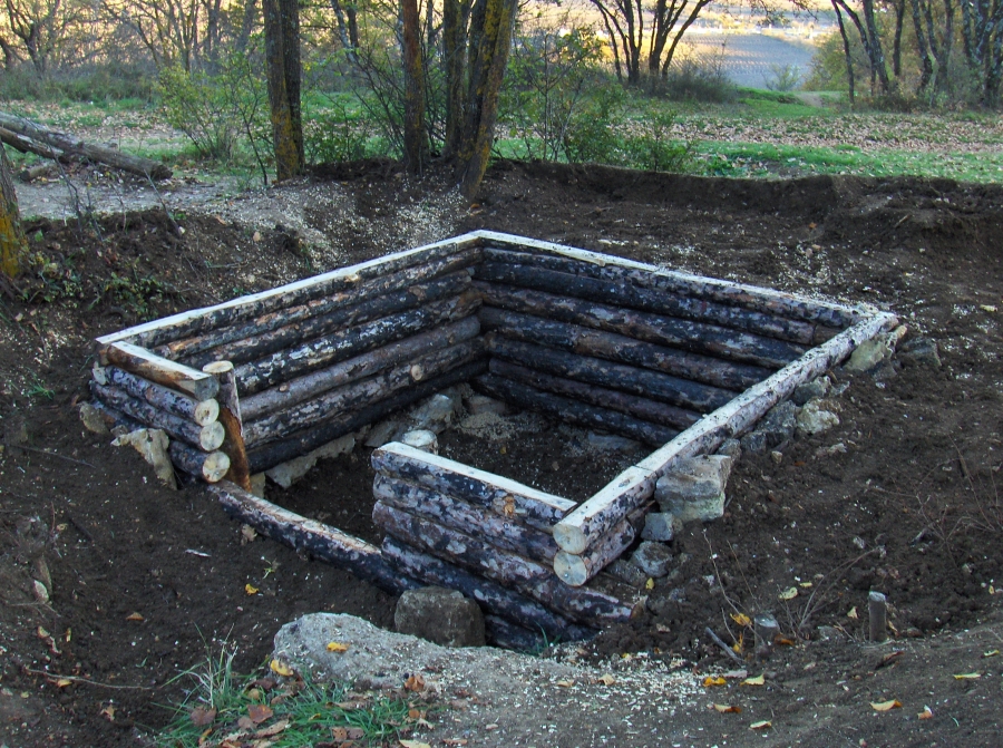

    Сегодня с утра было уже так;
  19. Андрей Сергеевич
    1.614
    Севастополь

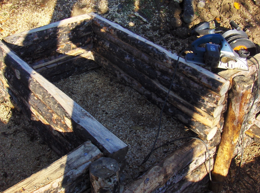

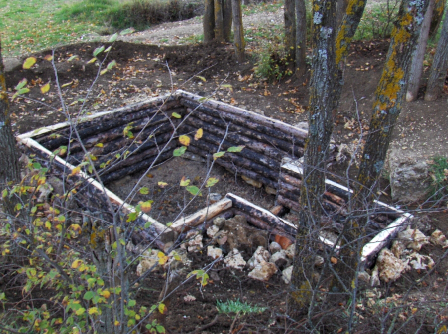

    К полудню вот так;
    bratanCo подобається це.
  20. Андрей Сергеевич
    1.614
    Севастополь
    Осталось немного работы и на завтра подсыпка камнем,дренаж и прочие мелкие мелочи.
    Использовать можно как пулеметную точку,как минометную и при желании можно перекрывать четырьмя Цельтами.
    В "коробке" без фанатизма смело размещаются пара человек и вся их амуниция и снаряжение.
    Под завершение дня вышло вот так;
    Reinhardt та Held подобається це.

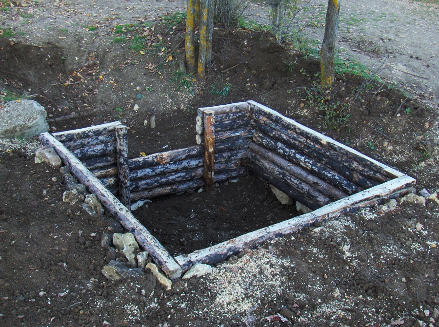

  21. Held
    Held Leutnant
    3.839
    Андрей, померяй пож-та от внутреннего начала бревна до аналогично, и так же - на против.
    Данке.
  22. Андрей Сергеевич
    1.614
    Севастополь
    Саша,измерять не надо-помню так,потому как все бревна были по 2 метра.
    Внутренняя площадь (пространство) выгоняли под ровно два на два (2х2) метра.Нижняя часть Цельта равна - 2.5 метра.
  23. Held
    Held Leutnant
    3.839
    тогда расстояние от "пола" до верхнего края верхнего бревна.
  24. Андрей Сергеевич
    1.614
    Севастополь
    Если смотреть по стойке на входе (отметил стрелкой),то выходит примерно 105-115 см.сверху вниз.
    Бревна небольшого диаметра,от 10 см. до 15 см.,их за стойкой 8 штук.
    Под нижним бревном видна щель до земли,завтра будем ее подсыпать немного так как когда ложили первые бревна каркас ровняли по горизонту и его пришлось "поставить на кирпичи".
    Вобщем сейчас реальная глубина почти 1.5 метра если от пола,завтра подсыпем и воровняем будет от нижнего бревна до верха - 1м 20см.

  26. Held
    Held Leutnant
    3.839
    После "Брони Победы" на Пирогово, я знаю, из рабочего опыта, как сделать так, чтоб если и шел дождь и лилась река, не затопить "домик"...а живущим внутри было по домашнему......
    смело можно готовить стойку в 2.50 м. по центру......
