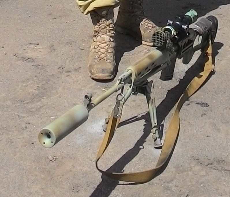

    Про ленту я не говорил... Там само-собой есть натягивать, который влияет на точность. А если лёгенко бинт для зимы намотать, чтоб эффект, как на кикиморе, то СТП не уходила. Проверено на 7,62/54.

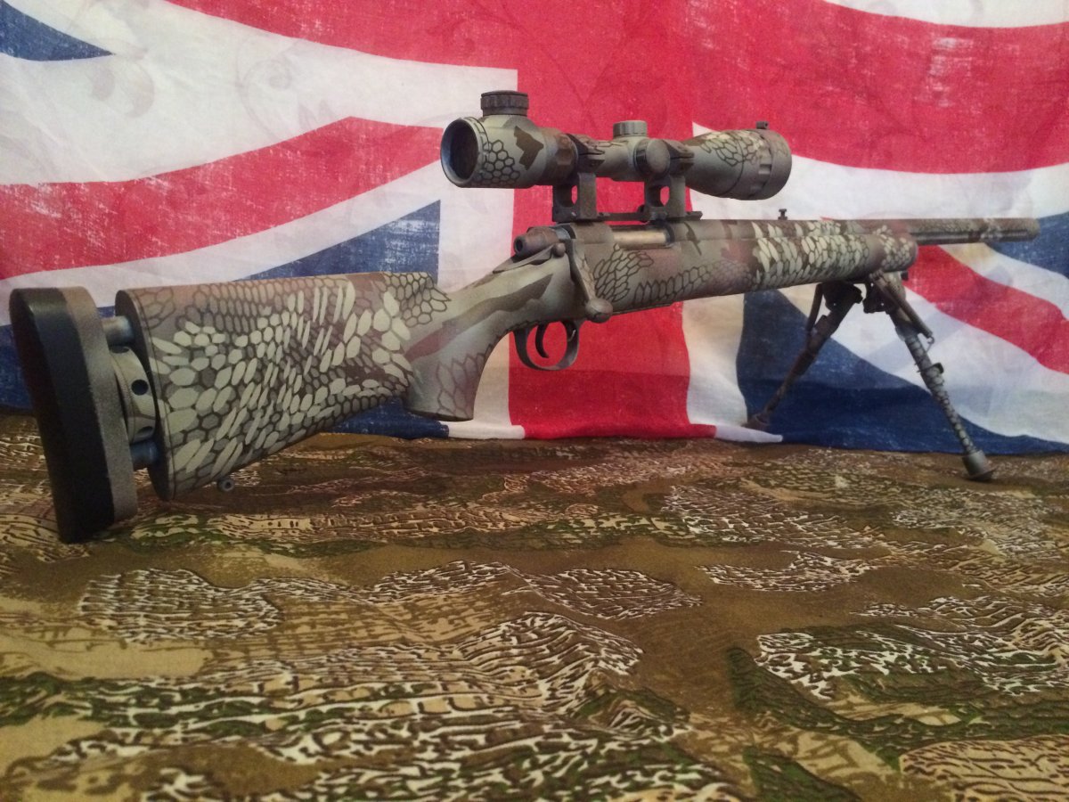

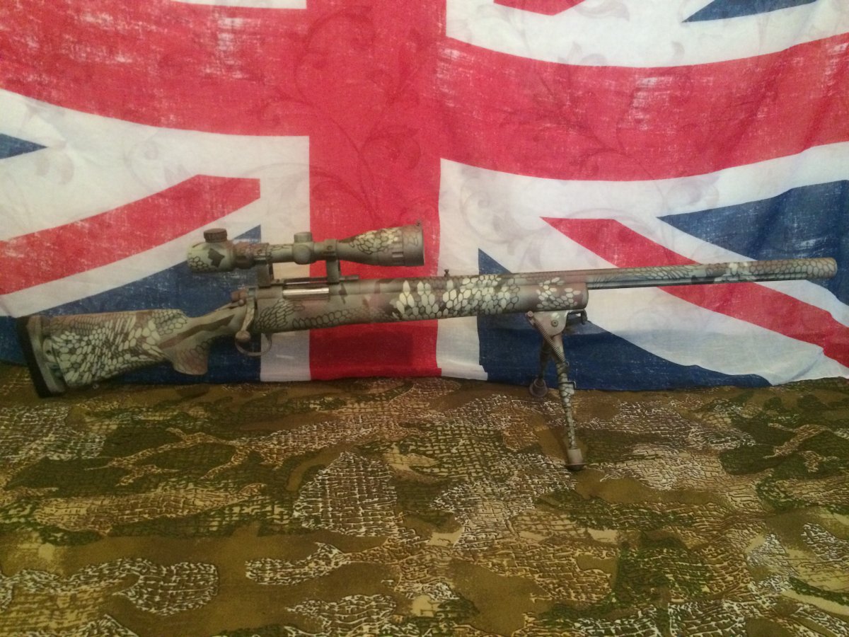

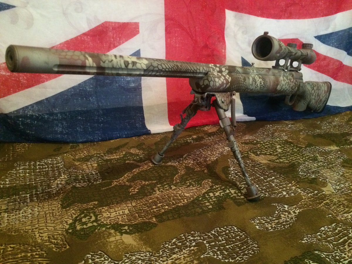

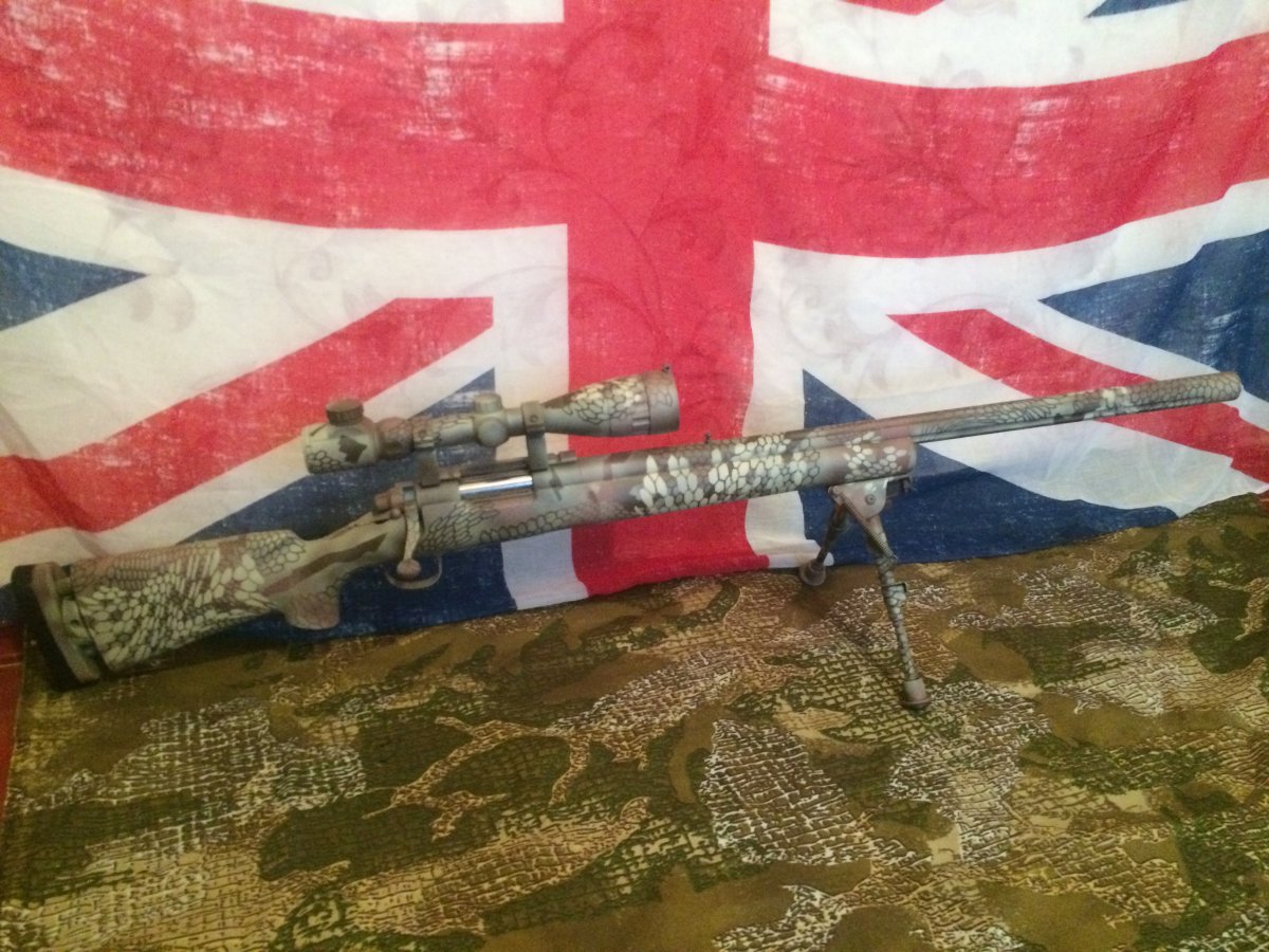

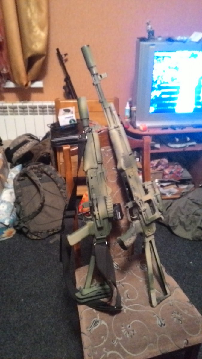

    Для покраски использовал краску серии "камуфляж" фирмы Босни (Польша) она матовая. Цвета 001, 002, 004, 005. Выходило вот так

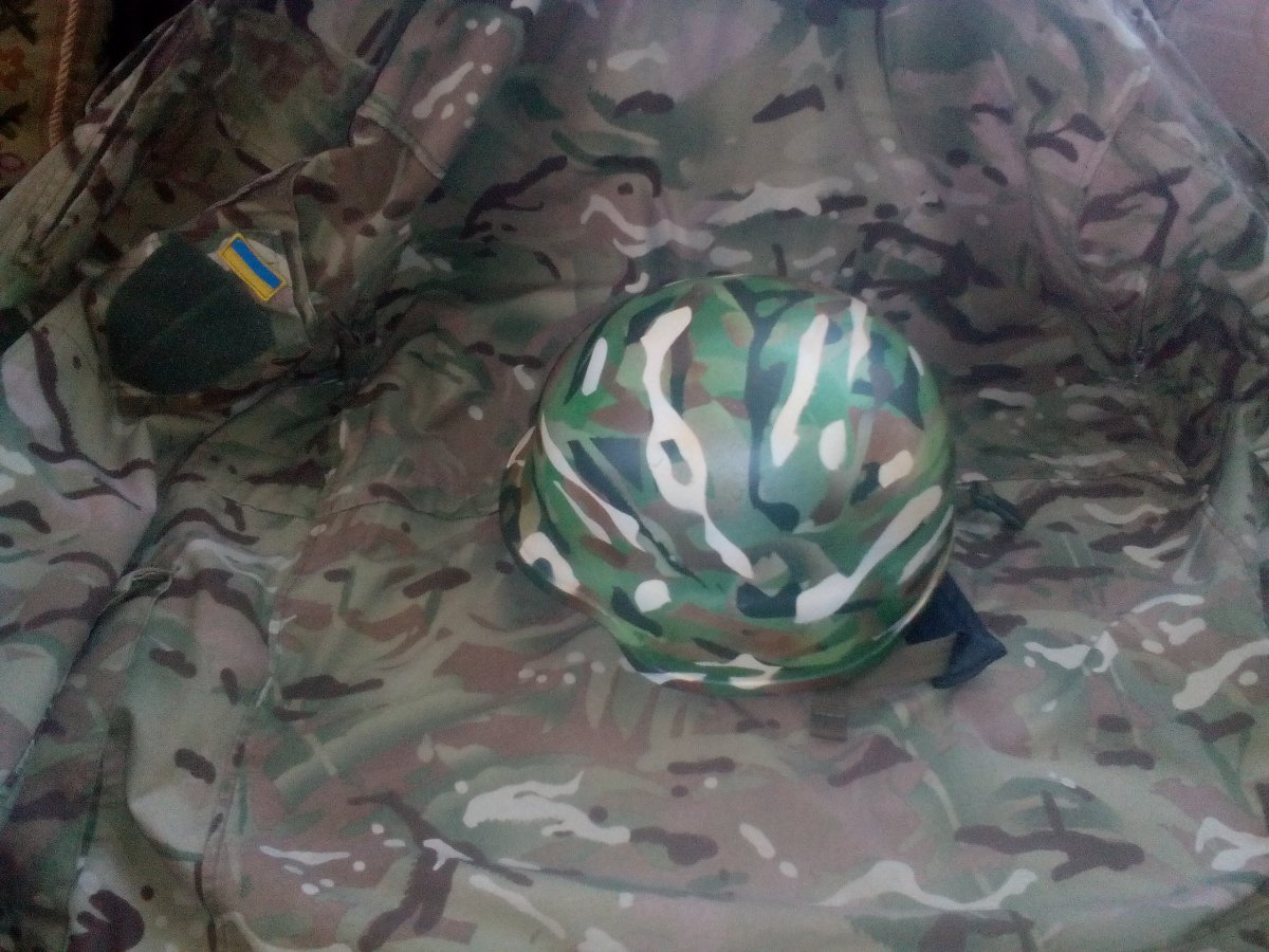

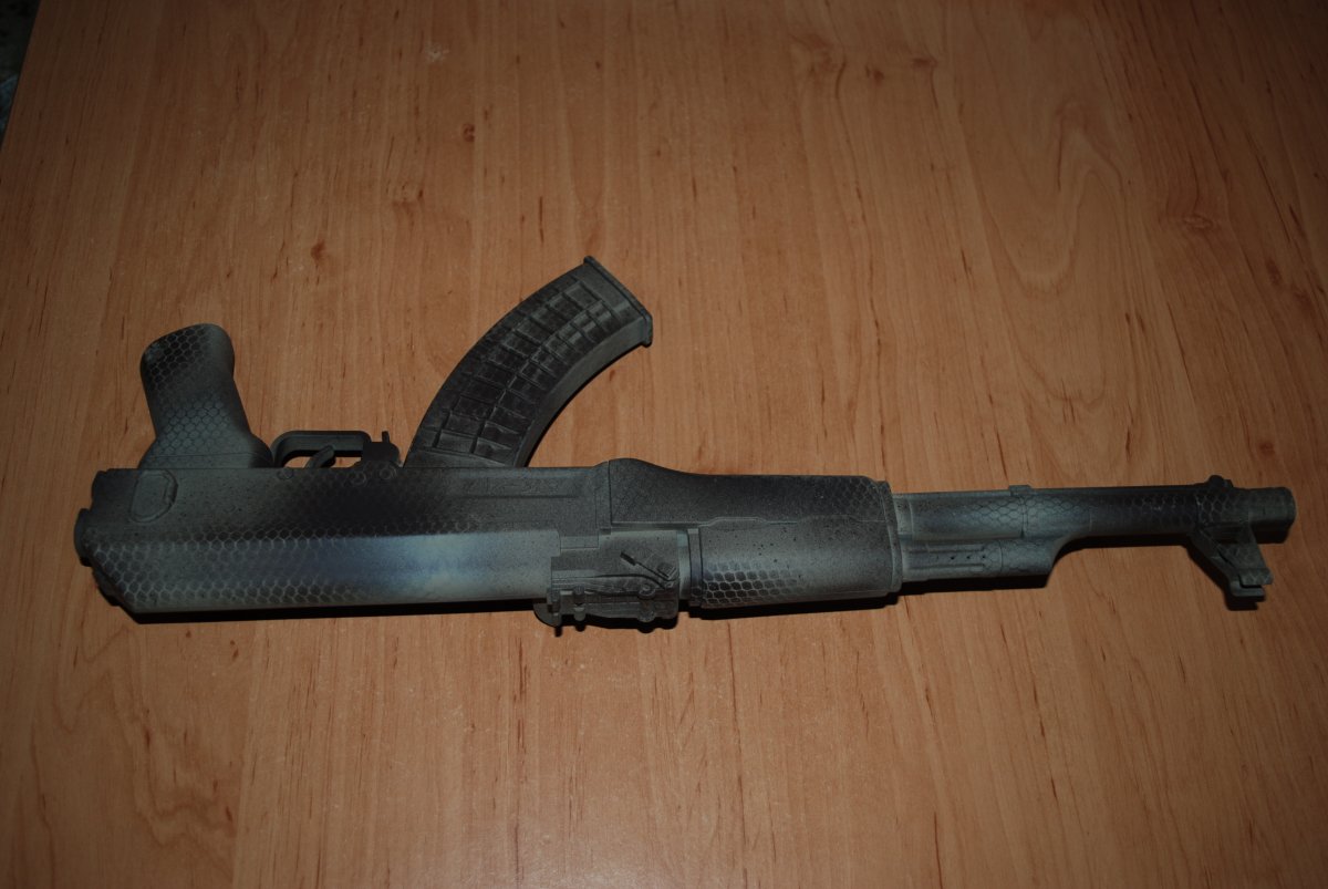

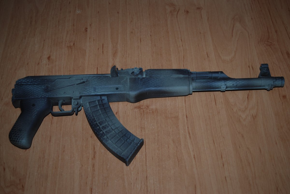

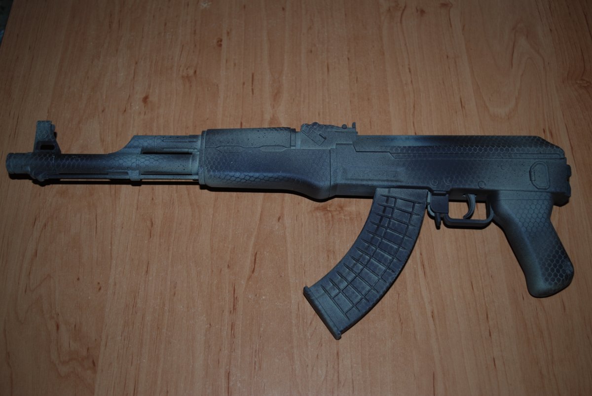

    Тренировался на каске .Краски бюджетные.

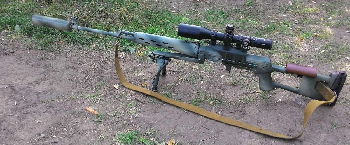

  20. AVN
    AVN Stabsfeldwebel
    499
    Я б порекомендував нижні частини зброї фарбувати в світліші кольори. Щоб "приховати об'ємну масу" предмета.
    UPD. Якось так. Можна навіть білі плямки нанести. На Multi-cam-і вони не просто так "намальовані")
    За якість фотки вибачаюсь. Фоткав на магазин))
    Останнє редагування: 18 вер 2017
    NervUA, gidrolog, Crane075 та 6 іншим подобається це.

  24. AVN
    AVN Stabsfeldwebel
    499
    Как скажете)
    У меня опьіт такой - у Вас, видимо, другой.
    Задача камуфлирования - "поламать" привьічньіе очертания, форму и об'ьем. Не дать глазу "зацепиться" за привьічньій внешний вид предмета.
    Так вот об'ьем в большинстве случаев - єто светльій верх и темньій низ. Затемнив низ - подчеркнется обь'ем, что противоречит задаче.
    Вобщем, спорить не буду) Останусь при своем мнении и опьіте :)
    Crane075 подобається це.

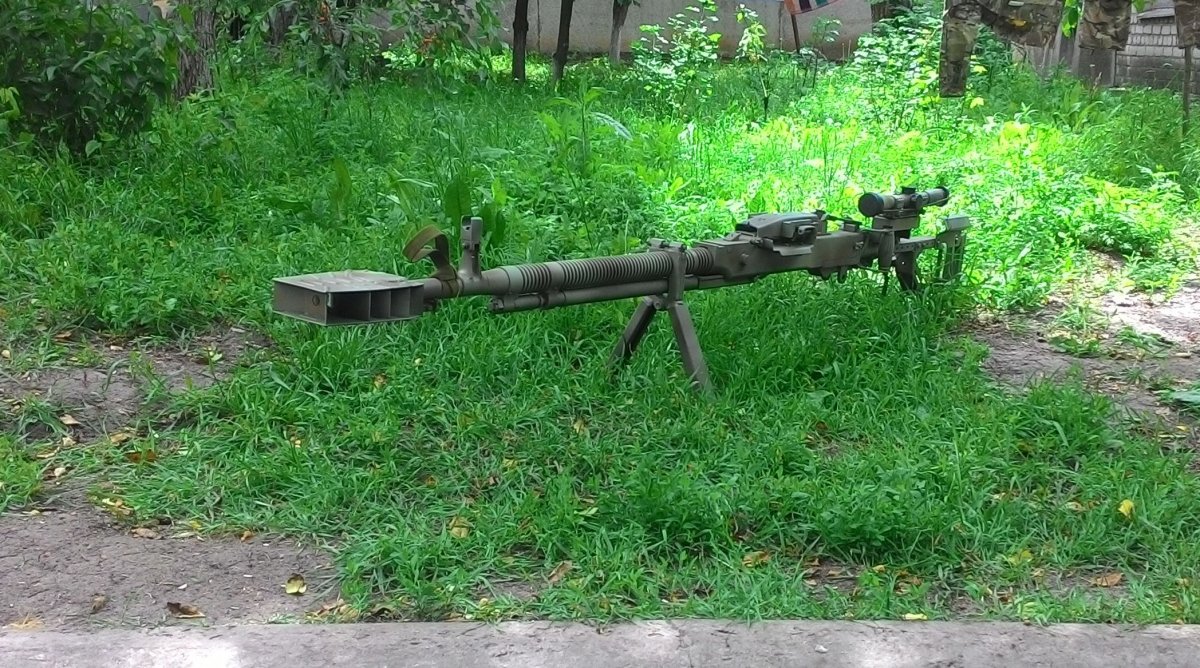

  26. AVN
    AVN Stabsfeldwebel
    499

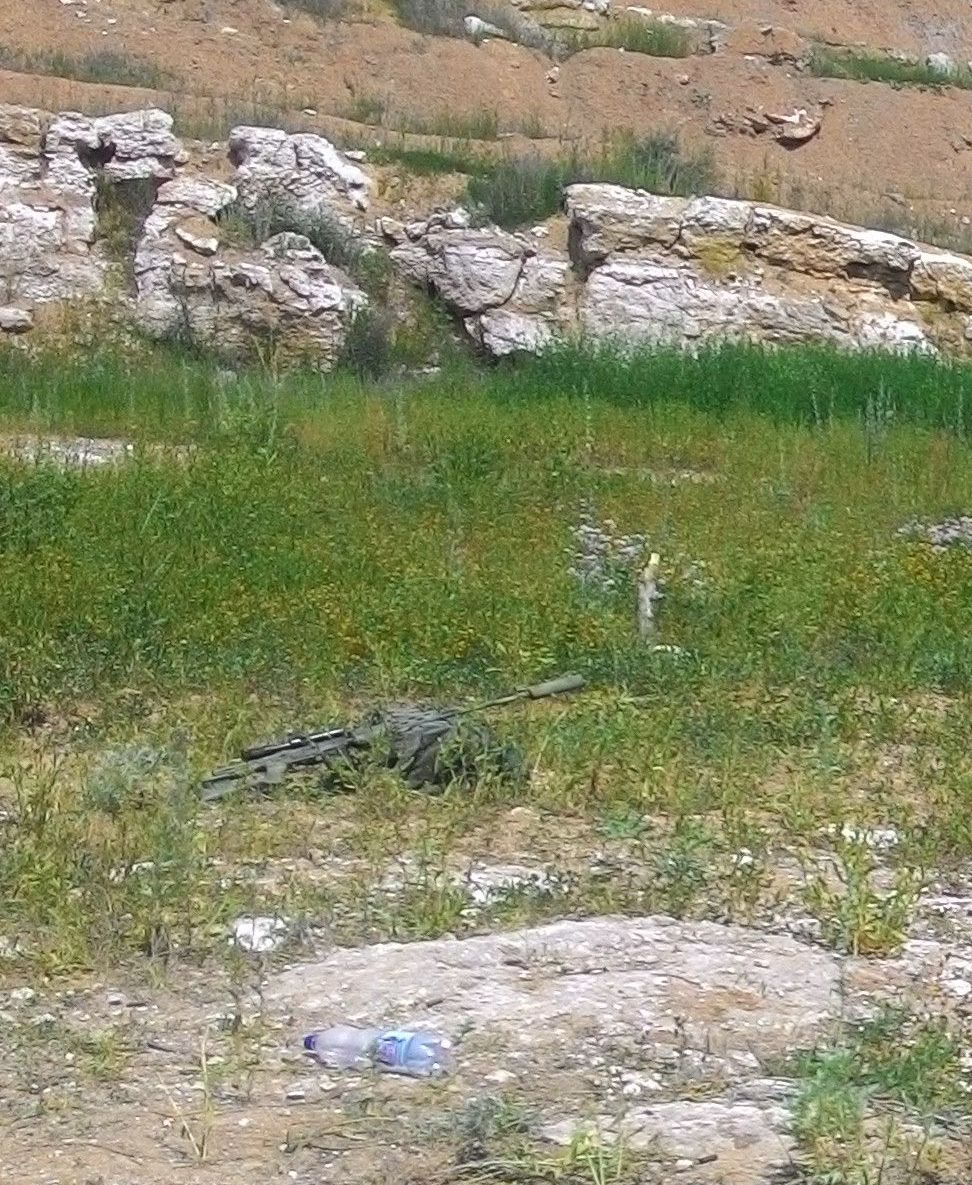

    Лето :)
    Винтовка - песочно-белая)
    gidrolog, Crane075, Kovach85 та ще 1-му подобається це.
