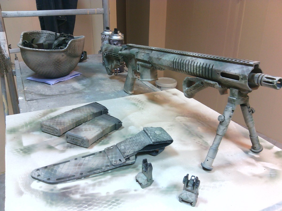

    gidrolog, Barrett2.2, ->Alexander. та 18 іншим подобається це.

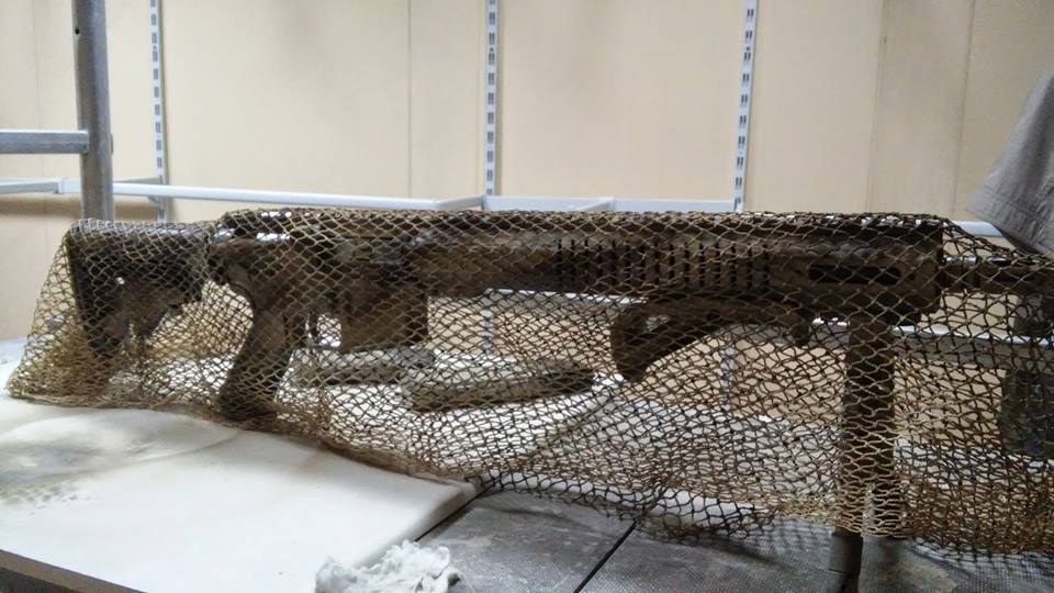

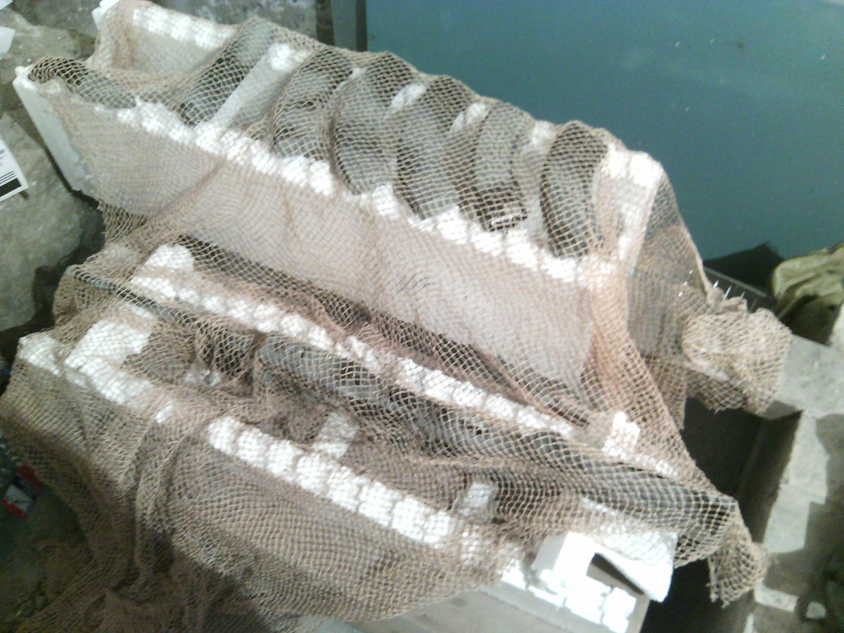

  17. AVN
    AVN Stabsfeldwebel
    499
    IMG_20150510_095530.jpg IMG_20150516_165417.jpg Процес фарбування.
    Останнє редагування: 7 лип 2015
    gidrolog, Barrett2.2, ->Alexander. та 19 іншим подобається це.

  19. AVN
    AVN Stabsfeldwebel
    499
    http://militarist.ua/catalog/armeys...aint-spray-army-paint-tropentarn-sand-400-ml/
    http://militarist.ua/catalog/armeys...osco-paint-spray-army-paint-ddr-green-400-ml/
    http://militarist.ua/catalog/armeys...ka/fosco-paint-spray-army-paint-brown-400-ml/
    Але я б ще додав чорної. Тоді просто не було у продажу.
    Власник Zедки (на фото) носить мультикам. Норм виглядає.
    Barrett2.2, ->Alexander., Камча та 12 іншим подобається це.

  21. AVN
    AVN Stabsfeldwebel
    499
    Стрічкою теж користувався. Фарба більше сподобалась. Якщо щось не сподобається можна просто змити розчинником. XT22 Flek.jpg
    BJJ, ->Alexander., akms1974 та 9 іншим подобається це.

    Интересно получилось. Я сам заказал цвет "нато грин", решил просто в однотонный запылить, камуфляж не ношу, так что сильно изголяться мне нет необходимости. А проверяли эту краску, не горит на стволе?
  23. AVN
    AVN Stabsfeldwebel
    499
    При интенсивной стрельбе горит на стволе, что не удивительно:) Это дешевая краска для страйкбола. Но норм держится на других частях. При ее цене можно просто подкрасить.
    Крилон получше будет. Про настоящие краски для оружия мы же не говорим)
    Витрати фарби. Одного набору з 3х банок вистачило пофарбувати 4 одиниці зброї, магазини до них, 2 каски, 3 ножа, оптичний і коліматорний приціл. При цьому залишилось десь трохи менше ніж по півбанки темних кольорів.
    Тому якщо брати для себе - то можна підфарбовувати, якщо щось потреться. Вистачить надовго. Найбільше витрачається світлий колір - його можна взяти 2 банки.

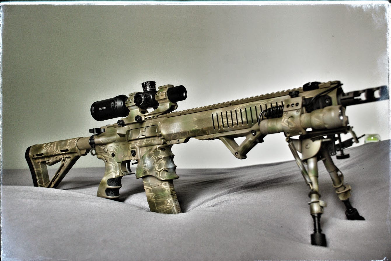

  26. Rostix
    Rostix Stabsgefreiter
    254
    Львів
    Моя версия покраски Зброяра , красил авто красками через аэрограф .
