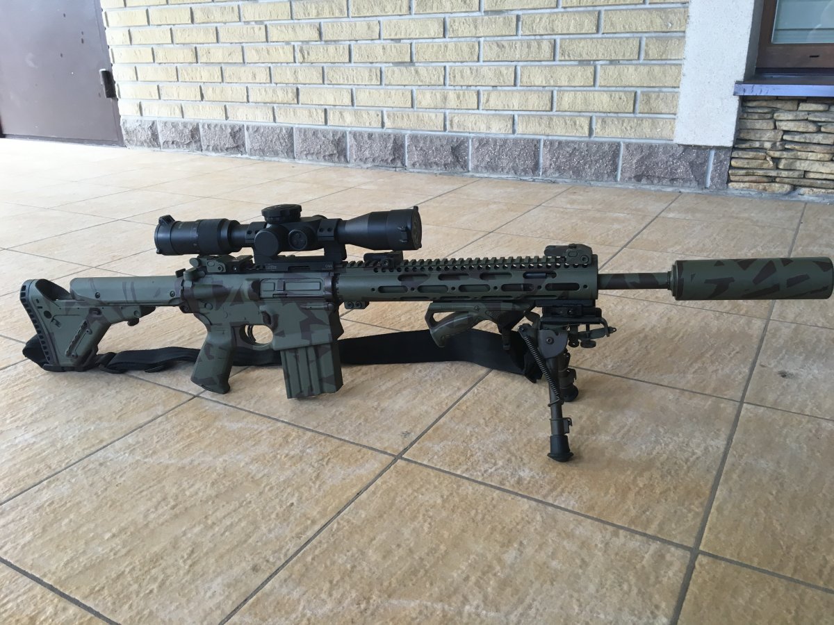

    Крилон- олива основной и немного коричневого. Весь процесс- 20минут с подсыханием первого слоя. Основной "комплект" с ДТК и Люпом Марк8 тоже покрашен. Карабин "нещадно" таскается по стрельбищам и капонирам- два года и все ок.

    У товарища- тоже Крилон под мультик- больше е...тни с "трафаретами"- тоже два года держится- немного затирается, но маск свойства от этого ещё лучше.
    Снимается в ноль растворителем.

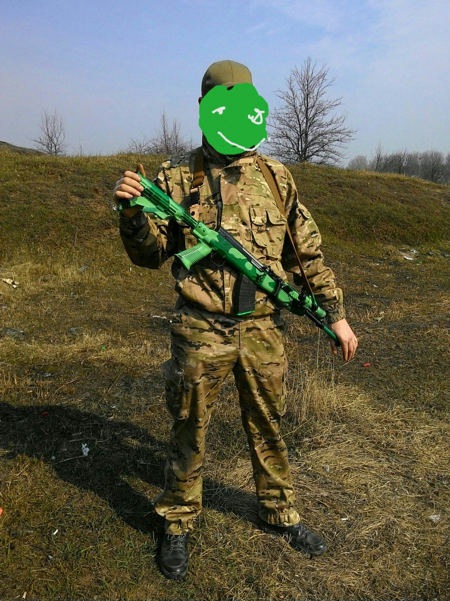

    Колір жах - влучай в мене
    Yukka та Gogi 514 подобається це.

    В момент покраски, знаходилися 14км від кордону з свинособачою державою, тому вибір краски був невеликий, точніше знайшли балон в розбитому будмаркеті і його використали
    Crane075, Hubchmann, Vido та 3 іншим подобається це.

    Я ложе своєму карабіну такою самою задув. Зразу було наче й нічого, як для листяного лісу, а для весняного степу - просто жах:«
    Crane075, Vido та Кіла2013 подобається це.

    В акації він зливався супер, про поле згідний, але маєм то шо маєм.
    Відслужив мені даний калашмат добре, навіть дуже добре, ні єдиної затримки чи ще чогось в цьому роді
    Crane075, Vido та Hamer2109 подобається це.

    Якось так:

    Дуже ексклюзивна маска)

    Багато красив. Якщо змішаний ліс у літо, може і запрацює таки кольор (отрутний), наближений, наприклад, до "жаби польової", але в інших ландшавтах, бажано, обирати не яскраві кольора (койот, хакі, сірий) першій основний шар завжди самий світлий!

    Маска - на мене схожа;))))
