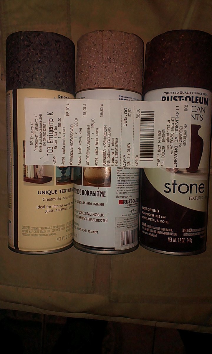

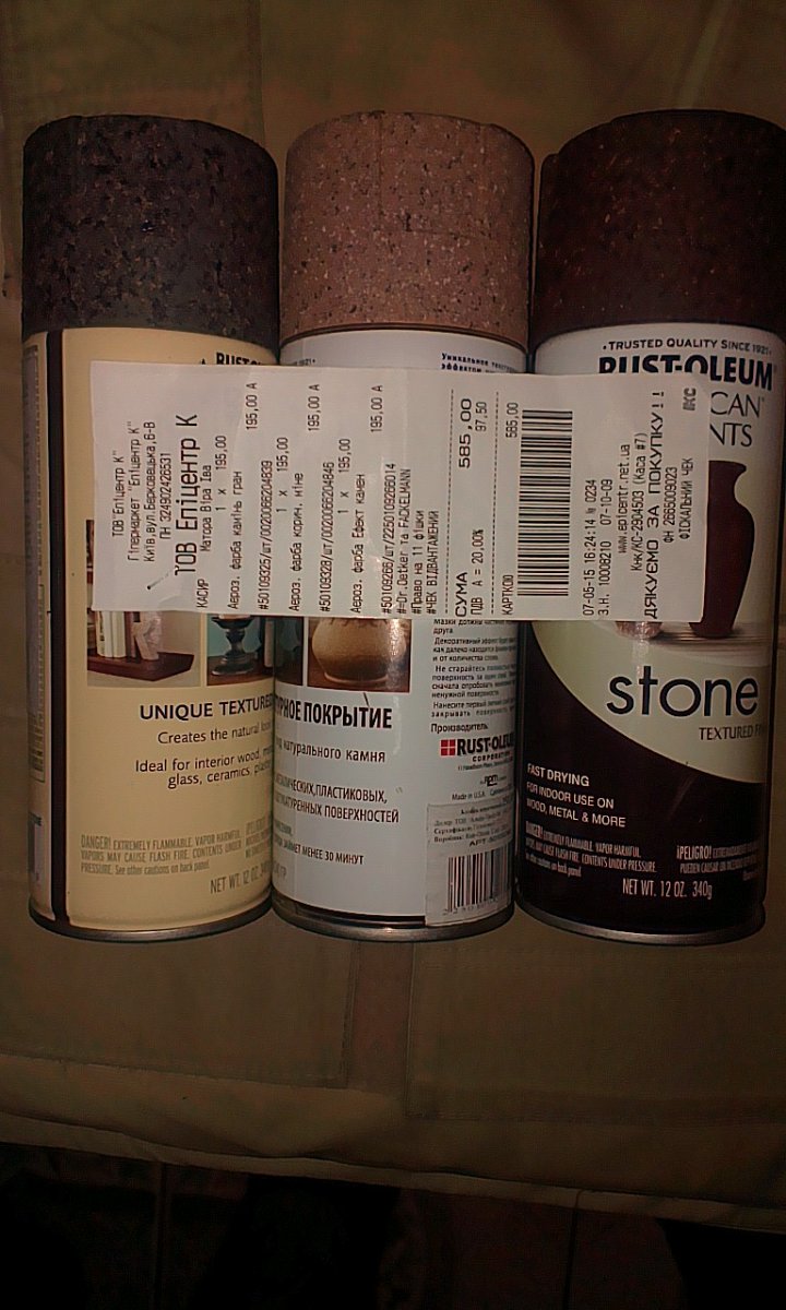

    На янкифорумах помимо крилон часто фигурирует краска rust oleum , которая внезапно была обнаружена в Эпицентре, и по гуманным ценам. Так же есть матовый лак для придания большей крепости покрытия. А если ещё и запекти, думаю долговечность была бы ещё больше.
    Аэрограф и баллон. В магазинах для увлекающихся граффити помимо краски продают и сменные кэпы - колпачки дающие разную форму струи из баллона. При чём они многоразовые.
