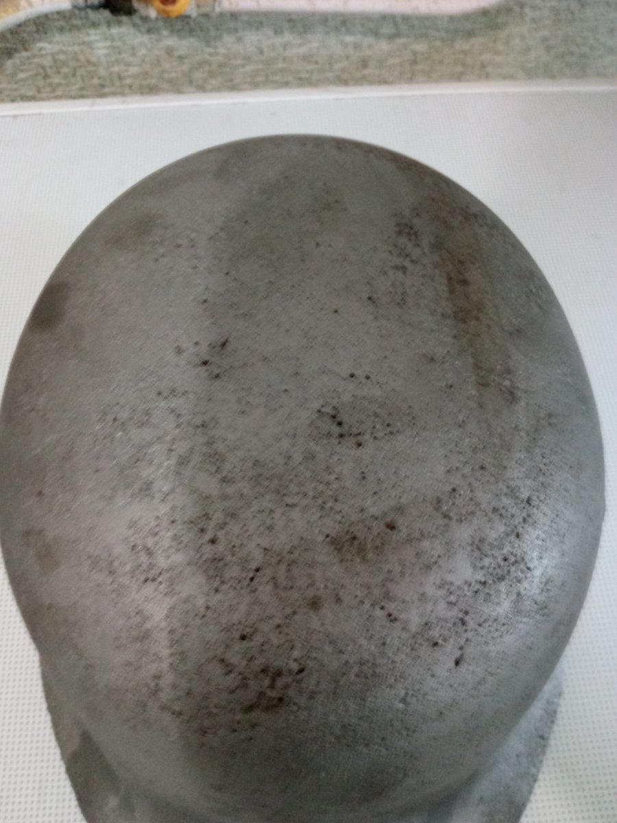

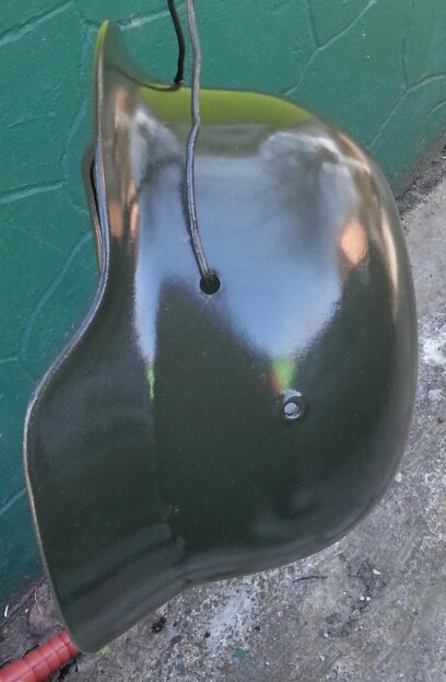

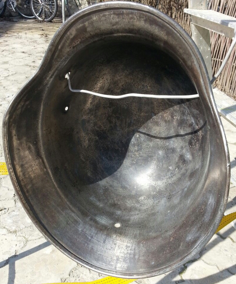

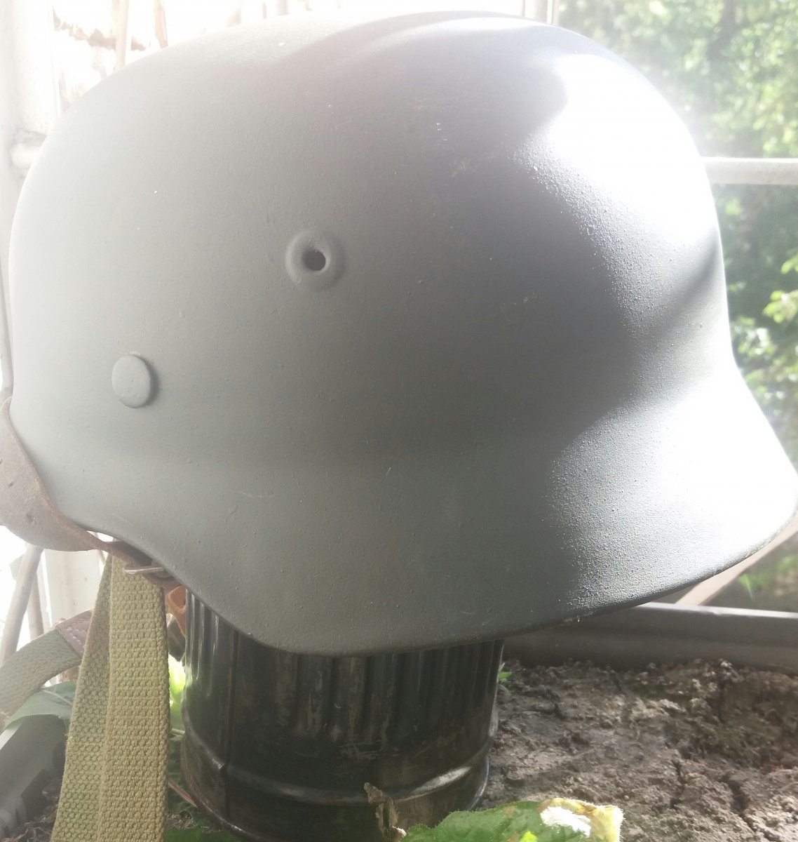

    Процесс пошел. Старой краски уже нет.
    На фото первый слой тиккурилы 6015. 20170401_145922.jpg 20170401_145940.jpg 20170401_150024.jpg 20170401_150044.jpg 20170401_150106.jpg 20170401_150127.jpg 20170401_150149.jpg
    663 подобається це.
  4. Paul Lisch
    Paul Lisch Oberleutnant

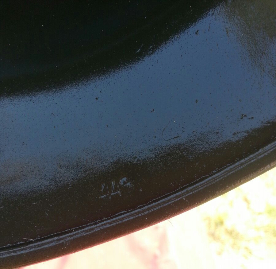

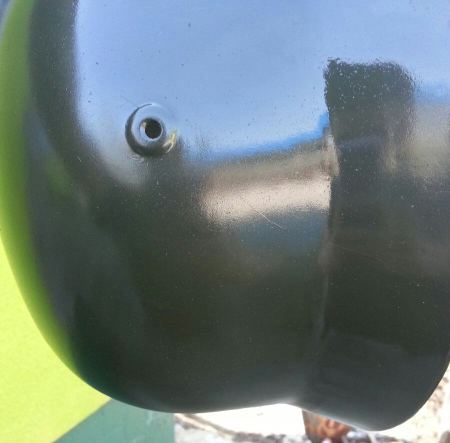

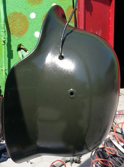

    .... 20170401_151142.jpg 20170401_151210.jpg 20170401_151254.jpg 20170401_151341.jpg
    G-Class подобається це.

    Ребёночёк тот же?

  7. alex-kv
    alex-kv Stabsfeldwebel
    27
    974
    УКРАЇНА

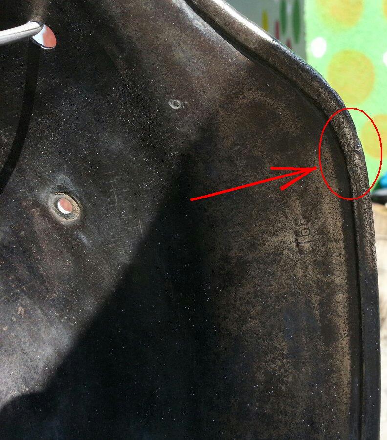

    20170401_145940 (2).JPG Зачем Вы так спешитеo_O? Вам для начала нужно запаять или в крайнем хотя бы зашпаклевать этот участок. Шлем хорош, лёгок в реставрации и сразу такие косяки:(

    Исходник отличный но над поверхностью перед покраской нужно было чуть поработать.

  10. alex-kv
    27
    974
    УКРАЇНА

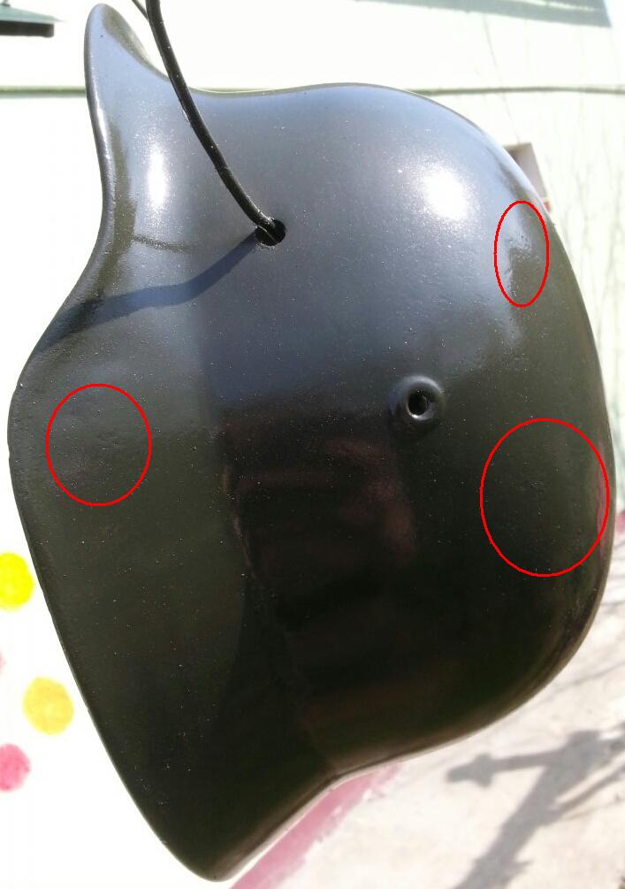

    20170401_151142 (1).JPG Мастеру на заметку: На поверхности видны раковины. Нужно в этих выделеных местах точечно добавить краски. Когда высохнет заново пройтись шкуркой при этом уровняется поверхность краски с металлом в этих раковинах. И когда случайно на реконе могут появиться потёртости и царапины то шпаклёвки невидно будет, т.к. краска это и есть шпаклёвка.
    kulinkov1970, G-Class, ALEKS81 та 4 іншим подобається це.

    Да как не критично..., у вас такой исходник...:smile_12:...))) тут делов то..., прислушайтесь...камрады плохого не посоветуют, просто всех удивляет состояние шлема, а торопление здесь не в помощь, но решать конечно вам...!!!

  13. alex-kv
    27
    974
    УКРАЇНА

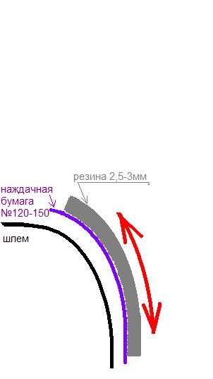

    Если прислушаетесь и решитесь шкурить то мой Вам совет: возьмите водостойкую наждачку с указаным номером и с водой прошкурьте. Можно ещё использовать хозяйственное мыло, при этом скольжение и полиловка лучше будет проходить. С мылом шкурка так же не будет забиваться и к ней прилипать частицы от свежей краски.
    Чтобы поверхность была без волн и бугорков используйте плотную резиновую прокладку приблиз. размером 5х5см круглой или овальной формы.
    Дмитрий Северный, kulinkov1970, sox88 та 3 іншим подобається це.

    Я так понимаю что мастера тороплят, иначе бы дело не шло в таком темпе.. если я не ошибаюсь... то что вы хотите,, по два или три раза краску тереть и потом красить конечным слоем????:rolleyes:.. другое дело, делать неторопля.. но еще раз скажу скорее всего.. здесь идёт гонка со временем и причем здесь мастер не очень то и виноват. С ув.

  15. alex-kv
    27
    974
    УКРАЇНА
    Первый слой можно списать как проявочный. Потом выборочно вкрапления нужно сделать в раковинах и вышкурить. Чтоб сократить время на сушку тут без печки не оботись. За два дня максимум спокойно можно управиться и на слёт в Одессу можно вовремя поспеть. Плохо то что всё это в последний момент, а краске нужно как месяц для хорошей полимеризации сильно чуствительна к царапинам сейчас.
    sox88, Paul Lisch та Oleg Nevidomy подобається це.

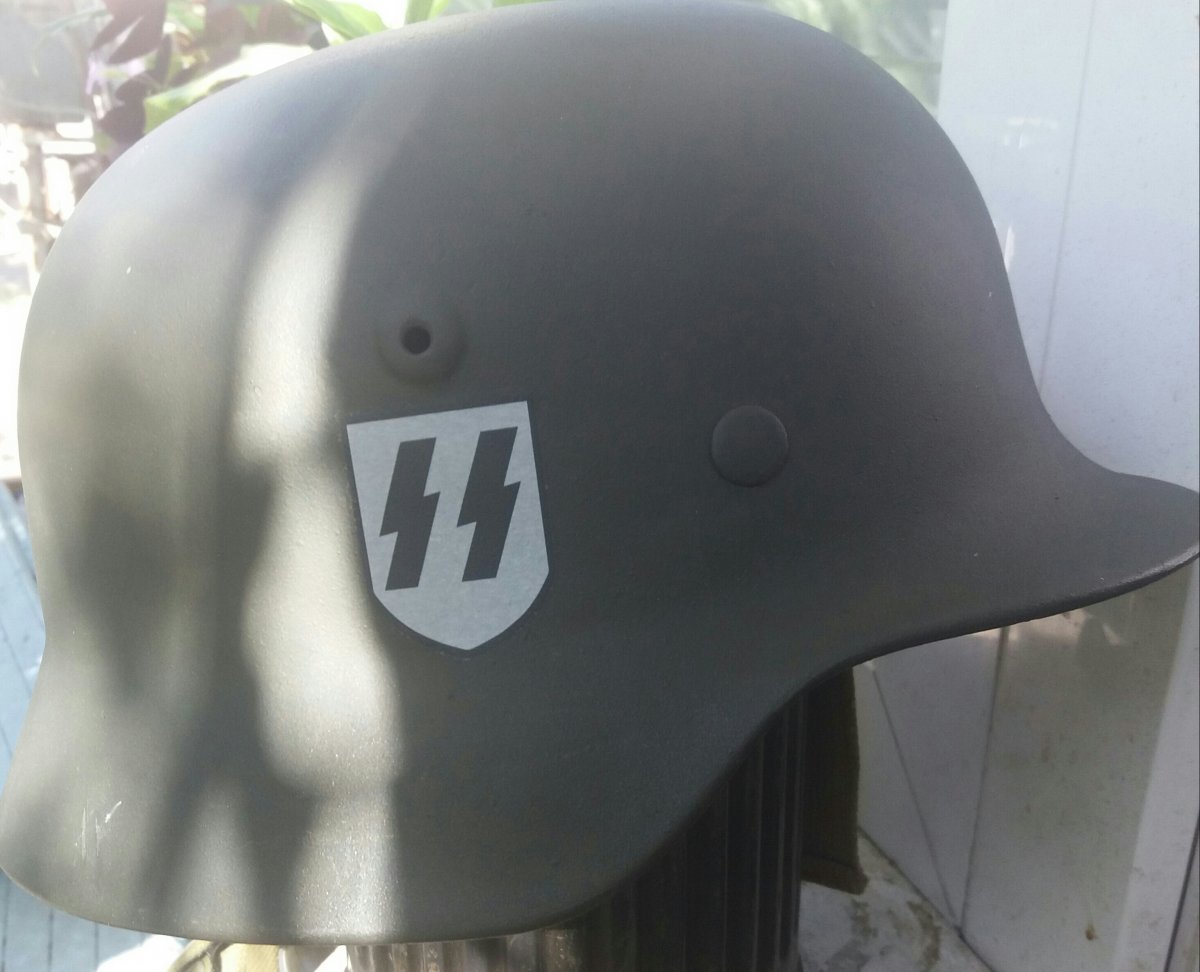

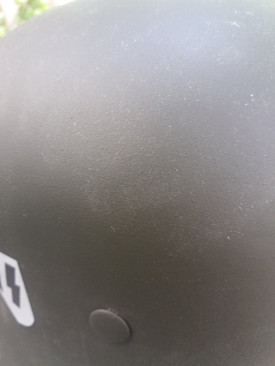

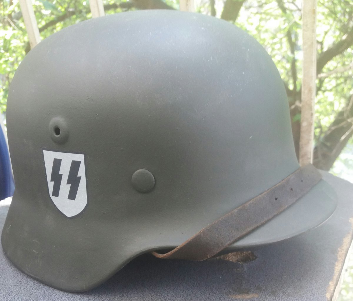

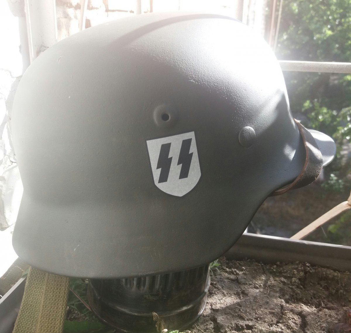

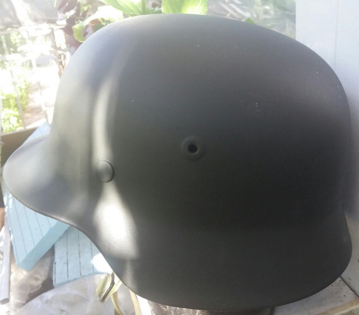

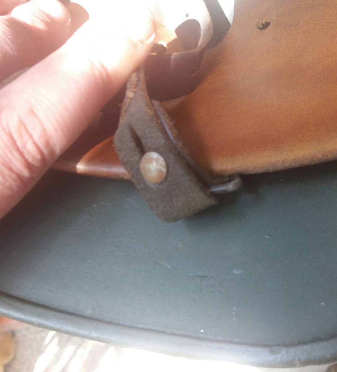

    С запозданием, показываю свою 40-ку. RAL 6015+оксид алюминия + матовый лак...
    Декаль для производителя ET.
    Уже на реконе поюзанная, фактура и цвет устраивают.....
    Я доволен.
    Спасибо Саше! 20170716_171921.jpg 20170716_171947.jpg 20170716_172023.jpg 20170716_172049.jpg 20170716_172219.jpg 20170716_172914.jpg 20170716_172944.jpg
    oberkatze, General.dn, ALEKS81 та 4 іншим подобається це.

  22. ALEKS81
    ALEKS81 Oberstleutnant
    17
    29
    4.819
    Прилуки
    Теперь гуд! Но есть немного критики, не доработали люверсы на ЕТешные не похожи, особенно правый, левый более-менее.
    Szlávik Opálenik, General.dn та Paul Lisch подобається це.

    Оксид какой фракции пользовали,и соотношения краска. Лак оксид?
    С ув.
  24. Paul Lisch
    Оксид 125 . Красил Саша .Лак матовый прозрпчный new tone .
  25. Alex Johannik
    Alex Johannik Oberfeldwebel
    71
    137
    662
    Так а что там прорабатывать? Люверсы какие были такие и есть...у меня нет морального права переделывать заводские дефекты типа разтяжек металла/форм и разположения люверсов/ дефектов вальца( как это бывает на ЕТ-ешных заводах на м42) или чем страшнее - нарушение геометрии...
    Я понимаю, если бы там не было совсем тех люверсов и пришлось востанавливать с помощью всяких хол.сварок, шпаклевки или прочего г...а, но что было то и есть. С ув.
