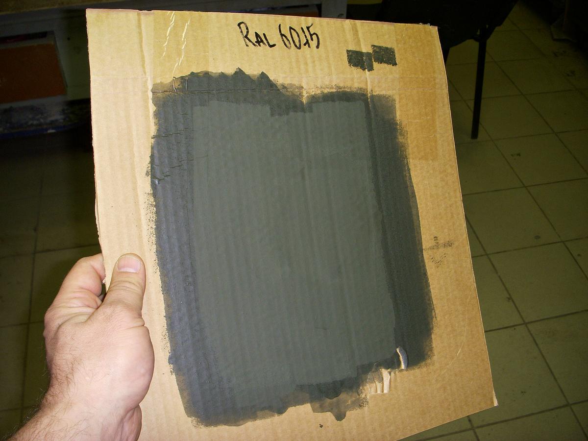

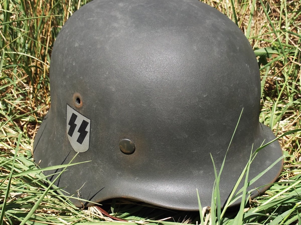

    Камерады, значит для м40 каски под СС, лучшим вариантом будет рал 6015 как на фото?

    На восприятие цвета темнее, светлее обычно влияет несколько факторов: это степень матовости у краски, так-же где и в какой почве пролежал шлем. Последнее не только утемняет, но и может придать другой цвет. К примеру если присутствует ржавчина то краска 6015 пропитавшись будет смахивать уже на 6006. Вот поэтому получается путаница, безконечные споры и расхождени во мнениях 6006 или 6015 красить у формучан. Пример> voda-2.jpg :D:D:D

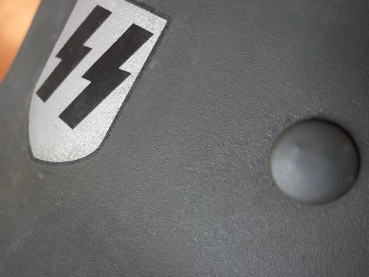

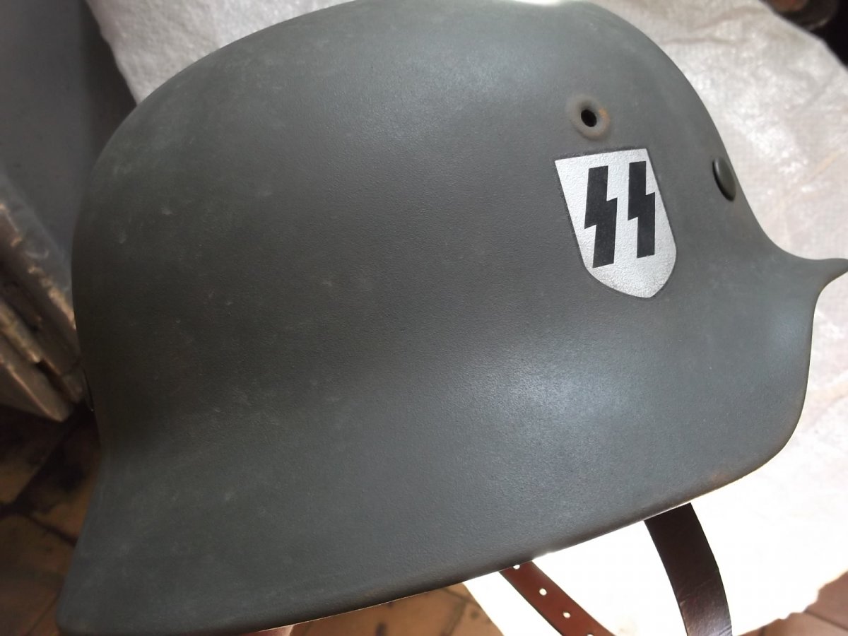

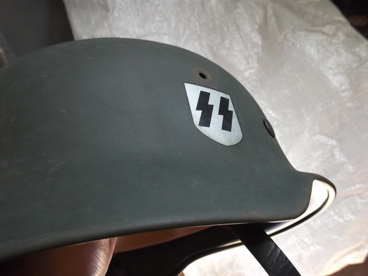

    ...Фото сделано прямо под лампой дневного света ( фоткалось для себя )...плюс вспышка, а как правило дневной, искусственный свет выбеливает правильную цветовую гамму, и как точно сказал alex-kv...,то что очень сложно поймать цветовую амплитуду, под разными углами и смотрится по разному, ну и конечно свет должен быть натуральный и рассеянный ( тут очень сложно описать процесс съёмки, когда и во сколько по времени это проделывать на свежем воздухе, и камера должна быть настроена, главное баланс белого ), а то что касается выбеливания...может быть но совсем чуть - чуть, да и выбеливаться то ей не с чего...тут всего лишь уайт - спирит и время, ну и наработки свои, первый слой он матовый ( уже кое какие действия производились ) но не настолько как хотелось бы...а вот второй...да и не второй он уже, а где то четвёртый ( окончательный ), точно не помню...уже на фото...!!!

    Чуть приоткрою занавесь по колеровоке красок:
    Приготвленая сырая глянцевая краска сама по себе светлей чем по каталогу. В процессе высыхания глянцевая краска темнеет цветом. После окончательного высыхания сверяют её цвет на соответствие с каталоговым.
    Для намешивания матовой надо делать всё по другому. Тут не всё так просто. Кто работал професионально с гуашью тот поймёт, принцип тот же. Гуашь при высыхании осветляется и становится матовой.
    sox88_1 (1).jpg так же и тут, полуматовая соответствует каталогу, а матовая осветлилась. её надо при намешивании заранее утемнять(но не намного), чтобы после высыхания она была где-то приблизительно рядом по заявленому РАЛу как в сухом варианте так и мокром.
