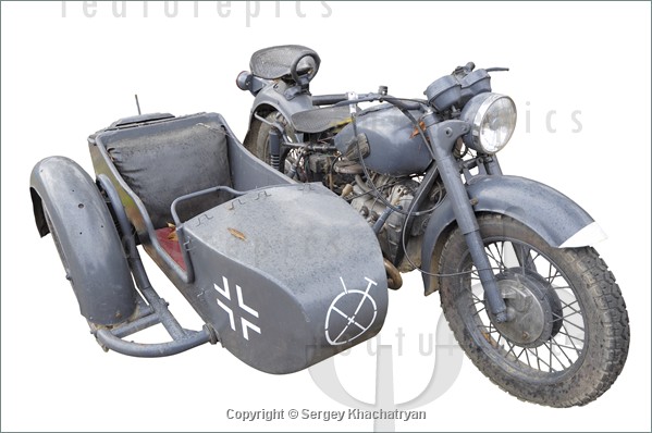

    Что вы курете хоть в гугле посмотрите на отличие рам и всего остального.
    Темно зеленый не БМВ а современный китайский мотоцикл Чангянг - отдаленная копия М-72.
    Найдите 30 отличий К750 от М-72.

    То что вспомнилось сразу навскидку по своему опыту:
    Двигатель М-72:
    - на картере внизу нет дополнительных ребер охлаждения;
    - передняя крышка двигателя и гусятница совсем другой формы и не имеют круглого знака КМЗ;
    - по уму на М-72 еще и стоит старый 6-амперный генератор Г-11 а не более поздний 10-амперный Г-414;
    - головки цилиндров М-72, К-750, К-750М все разные
    - провода и тросы в тканевой оплетке (как ранний вариант)
    Подвеска
    - передняя вилка М-72 в оригинале - телескопическая, с характерными дутыми кожухами, телескоп - К-750М совсем другой. Корокторычажная вилка стояла на К-750 и М-72Н (после ВОВ)
    - задняя подвеска М-72 свечная на гидроаммортизаторах, подвеска коляски - торсионная. На К-750 задняя -на маятнике, коляска на гидроаммортах.
    Рама, крылья
    - рама М-72 сделана под характерную заднюю подвеску, на касиках имеется маятник.
    - крылья М-72 были нескольких видов. Наиболее известны - неглубокие, с узким бортиком. Заднее крыло с двух частей на шарнире.
    - крылья на касике глубокие и округлые в профиле (не спутаешь), в народе прозваны корытом
    - также есть отличия в фонаре стоп-сигнала (улитка который). Ранний М-72 имел лишь стекло стоп-сигнала, чуть позже еще и подсветку номера. На К-750 уже ставили стоп/подсветка/габарит
    - фонарь крыла на К-750 накладной, с фигурным стеклом. М-72 - для фонаря корпус вделан прямо в крыло.
    Дальше набирать влом - этого для отличия мне пока хватает.
    Имхо идеальной иллюстрацией по комплектации оригинального М-72 может служить только картинки и фото из родного руководства по эксплуатации. Ибо в наше время "умельцев" развелось через чур много.

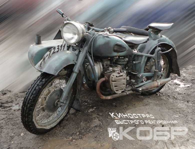

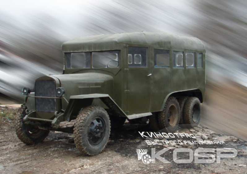

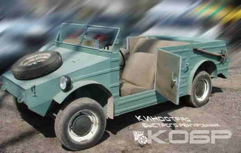

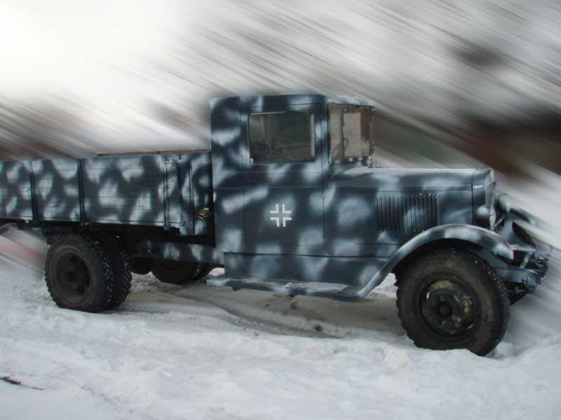

    Ха это еще что круче правда кино, и профисиональные конторы где можна взять технику в аренду.
    http://kobr-k.ru/istoricheskij2.php
    Теперь, начиная от вражеских мотоциклистов, заканчивая сгоревшими остовами советских полуторок, и офицерских ГАЗов все будет выглядеть гармонично, и завершено. Ни одна деталь не останется без внимания, а это согласитесь - важно.
    Попав к нам, вы больше не будете ломать голову над тем, где достать такие экспонаты, хоть сегодня их и не встретишь на каждом шагу.
    Исторический Немецкий мотоцикл
    автомобиль Кюбельваген
    Немецкий грузовик Opel 10/45
    автобус ГАЗ 05 193

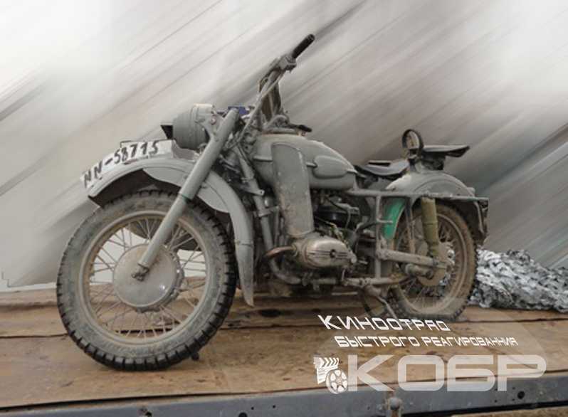

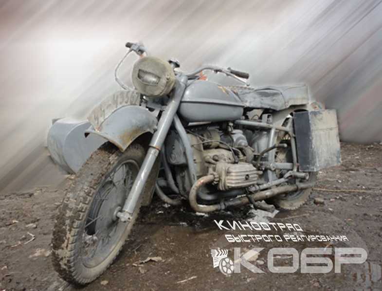

    Ничего, если я прокомментирую очевидное?
    1 фото - К-750 (хотя ступица под пулемет наталкивает на мысль что они распотрошили МВ-750, ) тупо без переделок, хорошо видно шильду КМЗ (Киевского мотозавода)
    2 фото. Урал-3 вроде - рама-табуретка, маятниковая подвеска, щитки, ПЕРЕКЛЮЧАТЕЛИ 12 вольт -- я плачу кровавыми слезами
    3 фото. ДнЭпр поздний, 12 вольт и все-такое (опять же шильда КМЗ)... Вот только бак кажется с Урала О_о
    дальше не скажу, не силен в четырехколесных
