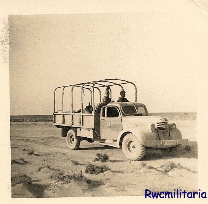

    Нередко в кинофильмах и на реконструкциях можно увидеть балкенкройц нанесённый на дверь грузовика или легковушки,и даже на коляску мотоцикла.Рисовали ли немцы этот знак или же это вольная интерпретация истории?

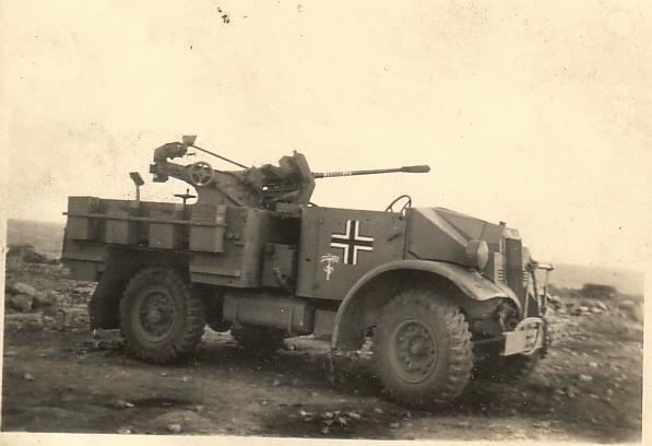

    До недавнего времени я думал,что крест наносился только на трофейные автомобили CMP (Canadian Military Pattern ) выпускавшиеся в Канаде для британской армии и на некоторые английские машины.Угловатые очертания этих грузовиков сильно отличались от силуэтов немецких машин.И дабы не получить порцию "дружественного" огня,на дверцах кабины и кузове рисовали балкенкройц для распознавания.Делалось это преимущественно в Северной Африке,т.к. только здесь машина английского/канадского производства могла быть либо своей,либо "чужой".Оказывается это не совсем так...
    1.Chevrolet-C60S/C60L или Ford-F60S/F60L.Крест нанесён на тент кузова.
    2.Chevrolet-C15/C15A или Ford-F15/F15A с 20-мм пушкой Flak.

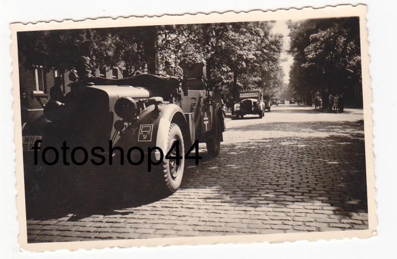

    5.mEPkw с крестом на кузове.

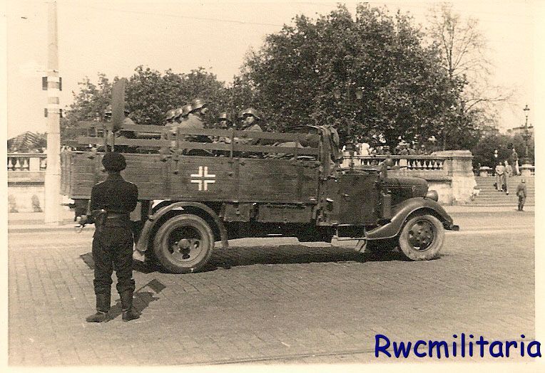

    6.Крест на кузове немецкого Ford V8-51.Фото сделано в Париже и датировано 1940 годом.

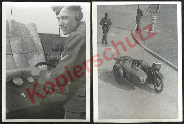

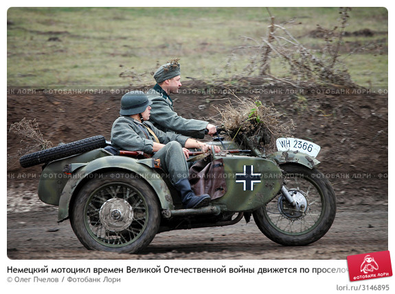

    В "Курилке" была создана тема о "неправильной" технике на реконструкциях.

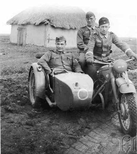

    Среди прочих фото,есть вот такой мотоцикл с крестом на коляске.Не знаю,что больше забавляет : мотик или балкенкройц,нанесённый там,где его по определению быть не должно.Но каково же было моё удивление,когда на Axis History,я увидел снимок мотоцикла с крестом на коляске.Заслуживает также внимания не обычный для немецких Krafträder'ов пулемёт с гильзосборником,установленный в коляске,и какой-то непонятный прибор на руле.

    Судя по униформе бойцов попавших в кадр мотоцикл принадлежит какой-то части Люфтваффе,на нем установлено что-то похожее на антенну-дистанционное управление?очевидно крест нарисовали просто так..Во всяком случае другие фото мото техники вермахта с балкенкройцем не попадались.

    Скорее всего это экспериментальный мотоцикл на радиоуправлении - вместо руля установлен какой-то механизм.Вопрос - не в этом.Обычно немцы строго придерживались правил нанесения опознавательных знаков на технику.Некоторые вольности допускались в авиации.И то,они касались в основном всевозможных эмблем.Мики Маус,например,на самолёте Галланда.Но что касается тактических и опознавательных знаков,то тут всё было чётко регламентировано.Откуда крест на мотоцикле?И для чего?
    Если он испытывался на фронте,то тут ещё можно придумать разумное объяснение :без руля и с антенной позади,такой аппарат выглядел подозрительно.

    Вероятно да,но мне все таки кажется,что крест нанесенный на коляску мотоцикла некая вольность.Исключение из правил.На ум приходит самоходная мина "голиаф"-мотоцикл начиненный взрывчаткой?

    И дистанционно управляемый пулемёт?Хотя как знать. "Сумрачный германский гений" ещё и не до такого додумывался.Один Ме-262 чего стоит.
    А конкретно по теме:не могу найти каких-либо инструкций по нанесению крестов на автомобили.Допустим мотоцикл - это вольность.А как же тогда другие снимки?

    Пулемет вероятно просто не сняли.А на других фото мотоциклы тоже из подразделений люфтваффе?Интересно бы знать каким годом датирован снимок?Мотоциклы применялись на фронте в начале войны:разведка,санитарные.Хакенкройц на коляске мотоцикла видел:модель "цюндапп" фирмы тамийя мотоцикл из дивизии СС Дас Райх в пояснениях к декалям написано:дивизия СС на багажнике фользангель спереди,а сверху коляски свастика.

    Пулемёт - не штатный.MG15,скорее всего.Что он там делает?
    Хакенкройц и я видел.Его иногда наносили краской на капоты автомобилей или коляски мотоциклов в замен флагов.Видимо,за неимением последних.А вот крест на коляске попадается в первые.Да и на другой транспортной технике немецкого производства ранее не встречал.

    Видел я эту фоту (мотык с крестом) давно, скорее это просто прикол тогдашний.
    Кресты наносили восновном на трофейные грузовики, изредка на грузовики и машины с вооружением(флак или пак), ну и есть конечно фото обычных бортовых еншдизилей с крестами - для меня загадка(может что-то связаное с учениями)

    С "трофейщиной" всё весьма понятно.А вот четвёртый и последний снимок в самом начале - это уже не учения.Франция,1940 год.Тогда зачем?Может водитель или командир опасался,что свои машины не узнают?

    Моя версия про учения такова, автомобиль ранние принемал участие в тактических учениях там на него был нанесен крест на авто протиника что-то другое, крест после оставили.
    С мотоциклом разве не видно что он сам шарж, вокруг люфты может мот с крестами и авиа пулеметом закос под самолет.

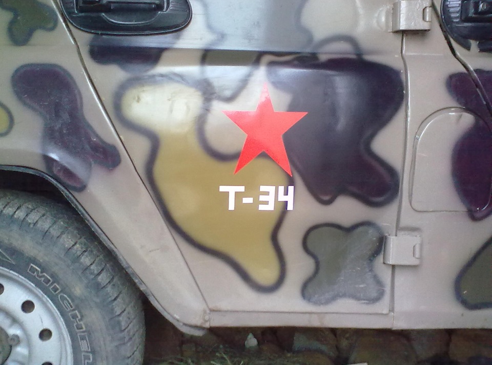

    Вот что то типа этого, видел по Киеву ниву в камуфляже, сероголубом с номерами и звездами типа "ЯК"

    Об этом мы уже вряд ли узнаем.Почему тогда на другой технике,с номерами "WL",нет крестов?А по поводу пулемёта - наверное такой люфтовикам было проще достать,чем MG34.
    Скорее всего типа танк.Там же написано : Т-34 :D

    На фотографии с мотоциклом интересен второй персонаж,а именно солдат в форме люфтваффе со знаком водителя на рукаве,руки на рулевом колесе и наушники чем он управляет?Не этим ли мотоциклом?По балкенкройцу на немецкой технике думаю все же бывали исключения из правил и балочный крест могли наносить нс технику,но изредка а не так как этим злоупотребляют на реконструкции и в кинофильмах.

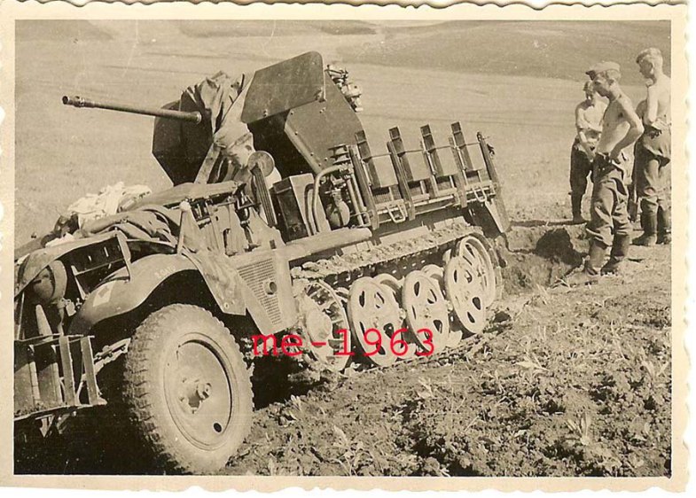

    есть фото полугусиничника Дэмаг с 20мм Флак 30 с щитами (или даже там несколько таких машин).
    Так вот: на всех щитах, по фронту, справа и слева нарисованны кресты.
    Видимо данное ЗСУ выделялось высоким силуэтом и кресты нарисовали на всякий случай.
    Вроде бы именно за данной машине я это встречал уже несколько раз. Однако это явное исключение из правил.

    Фото не отобразилось,но по самому "демагу" машина эта военная отнюдь не грузовик и силует типично немецкий ни с чем не спутать.Халфтреки был в основном у немцев американские бронетранспортеры на полугусеничном ходу появившиеся после "Оверлорда" также имеют свою характерную "внешность".

    По "демагу" балкенкройц часто наносили на подобные машины.В Вермахте и Ваффен СС была целая система обозначений на автотранспорте и бронетехнике.

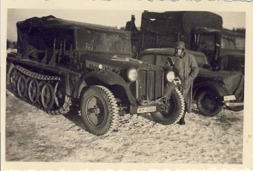

    Да как сказать...На сколько часто?Вот,например, зенитка, установленная на Демаг D7,без крестов.На втором фото - упоминавшийся хакенкройц на капоте.И снова зенитка без крестов.
    Так,что скорее всего это было исключение,нежели правило.Только вот чем данное исключение было обосновано?
