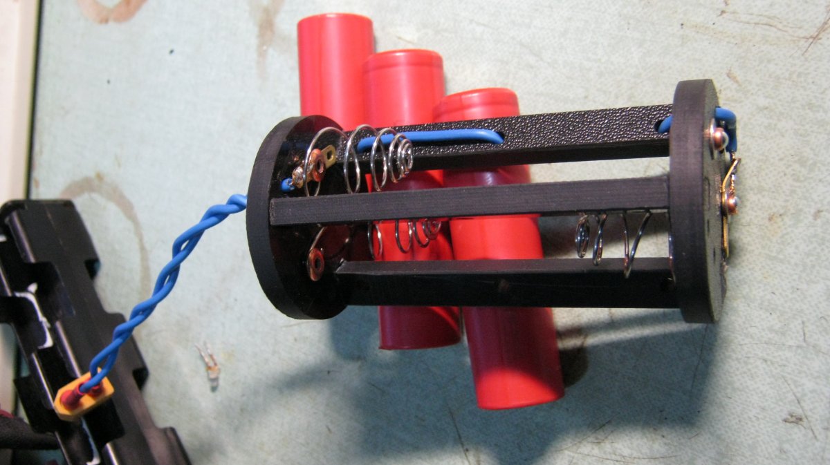

    Всем привет! Давно не заходил, был очень занят, сейчас время позволило занятся контейнером под акуммы 18650, экспериментальный уже сделал, АБС пластик крою на чпу, сейчас делаю станочек для навивания пружинок для контактных площадок.

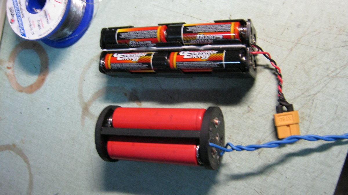

    Всех "утопленников" присылайте, приведу в порядок :), сегодня только закончил в первом приближении станок для навивания пружинок, выпилил на чпу-шке пластиковые детали и собрал очередной контейнер под 18650, который не стыдно показать, теперь всем хвастаюсь :). Этот контейнер уже забрали (я его подарил :))
    Материал пружинок нержавейка, заклепки медные,шайбы нержавейка, язычки латунные, пластик 5мм АВС. В связи с этим возникает вопрос какова потребительская стоимость этого контейнера?
    И у кого какие акумы по длинне?

    Пришлите всем переделаю по себестоимости контейнера 150 грн, в последних приборах стоит разъем ХТ-60, тем просто такой контейнер надо подключить вместо батарейного блока через разъем

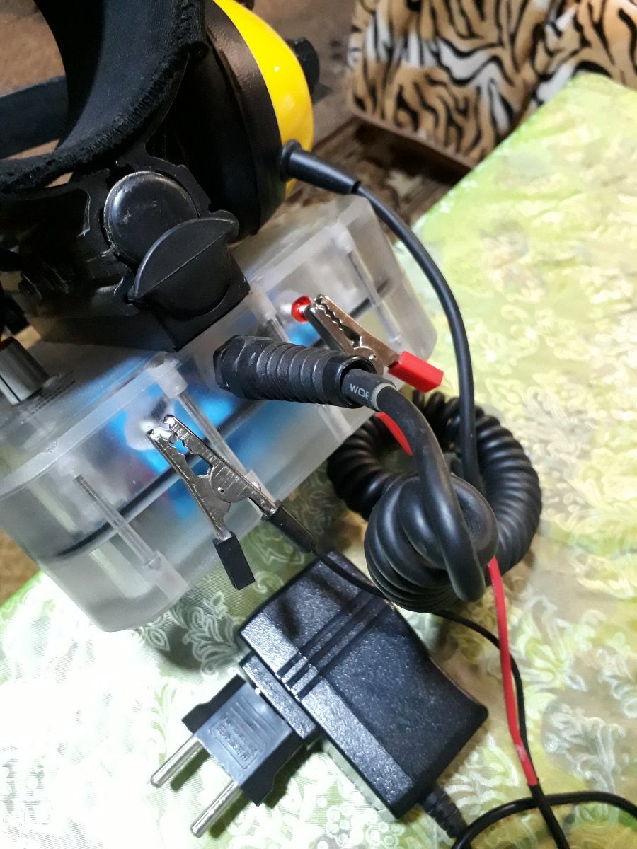

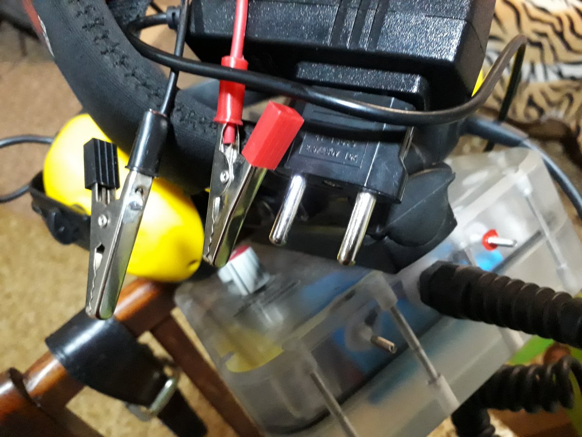

    хотел бы ещё переспросить у автора, у меня соверен ГТ загерметизированный, в него тоже вставлены 3шт.18650. Зарядка поступает от 2 выведенных винтов диаметром 3 мм с нержавейки, очень удобно. можно ли так сделать на выдре? фото прилагаю. С ув. 20171110_185416.jpg 20171110_185716.jpg
