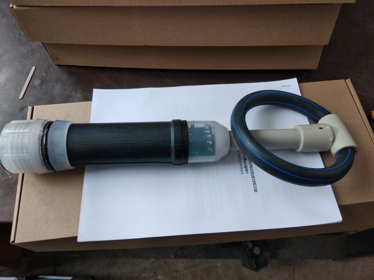

    Изготавливаю и продаю импульсные подводные металлодетекторы собственной разработки Kevar-150 "Выдра".
    Сейчас прибор в новом модном корпусе :).
    Прозрачная передняя крышка из рендомполипропилена
    Задняя крышка закручивается на два маслостойких кольца и смазывается вазелином
    В комплекте кроме магнитика ключ для откручивания задней крышки
    Параметры:
    Глубина погружения 30 м;
    Вес 0,8 кг;
    Длинна в сложенном состоянии 44 см;
    Вибратор есть;
    Дискриминация нет;
    Потребление 120 мА;
    Питание 12 В (8 элементов АА);
    Температурный диапазон (-10........+30 градусов Цельсия);
    Среда вода соленая и пресная;
    Ориентировочные ТТХ*:
    - обручальное кольцо (в зависимости от размера и веса) - 13-15 см "лёжа", 7-9 см на "ребре"
    - серебренное кольцо - 15-18 см.
    - маленькая золотая серёжка (расстёгнутая) - 1-5 см, в зависимости от положения.
    - 5 коп СССР - 18-22см.
    * с катушкой 150мм.
    Цена для жителей Украины 3660грн (95$) , за пределы Украины $125 (free shipping) вместе со стоимостью доставки (Европа, Азия, Африка) В США, Филлипины, Индонезию вместе с доставкой $130, приборы изготавливаются под заказ без предоплаты.
    Заказ принимается тел. +380954373135 или сообщением Viber, WhatsApp ,Telegram по этому же номеру (просьба указывать все реквизиты для отправки прибора чтобы не создавать путаницу);
    Или на почту:
    terrasensing@gmail.com
    Моя старая тема: https://reibert.info/threads/proizv...stvennoj-razrabotki-kevar-300pi.186132/page-7, там есть множество ответов на распространенные вопросы по прибору
    По заказу одного камрада сделал вот такую удлиненную Выдру, несмотря на отсутствие ручки и подлокотника оказалось довольно удобно работать стоя в воде, длина прибора 1200мм , плавает как поплавок :)
    Цена на 200 грн больше стандартной Выдры для сограждан, за пределы Украины этот вариант не отправляю, не проходит по габаритам международных посылок
