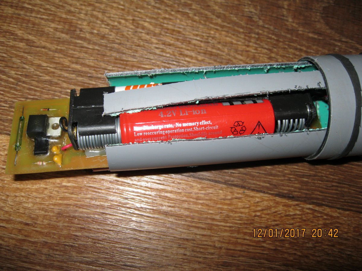

    Долго думал над аккумуляторами. Попробовал запилить.
    Аккумулятор 18650 немного не влазит по диаметру, если запилить трубу вставку которая дополнительно вложена внутри корпуса прибора, тогда как раз становится, плотно упирается в корпус второй трубы, т е уже самого корпуса.
    Продольно распилил ножовкой паз в трубе вкладыше, не до конца, торцевыми кусачками выкусил средние лапки держатели батареек. Длину аккумулятора до контактов держателя батареек нарастил пружинами из стальной оцинкованной проволоки полутвердой диаметром 1,2 мм, намотанной на оправе 10 мм.
    Пока поставил 2 по 18650 и 4 аккумулятора размера АА. Можно ставить и АА и 18650 в те же разъемы по очереди.
    Нужно правда пройти испытания в реальных условиях под водой.
