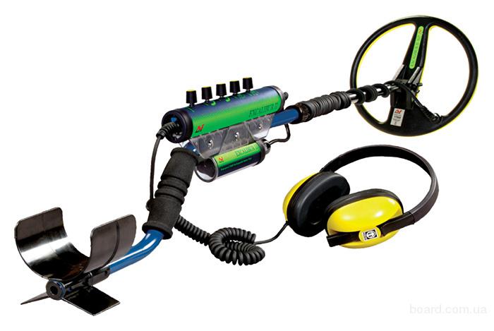

    ..... рано или поздно вода и так просочиться, не на пятое погружения так на 15тое, и начнет голова болеть как прибор оживить! Зачем заново велосипед создавать, уже есть подводники..... как пример, екскалибур чем Вам не нравиться???
    ...............брендовые подводные приборы и то бывает воду хлебают!

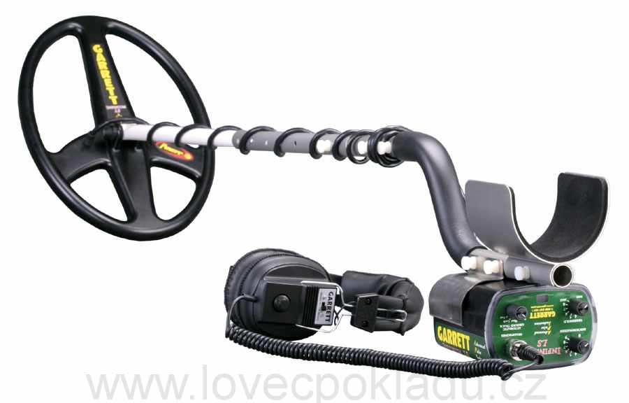

    Для себя бокс изготовил давно просто не заходил сюда давно .. корпус -дюраль,кабель в зажимной трубке с резиновым уплотнителем, кнопки на герконах, и 15мм стекло,в корпус закачан воздух приблизительно 5 атмосфер и стоит манометр от огнетушителя при разгерметизации стрелка манометра упадёт ,аккумуляторы с наружи в отдельном боксе ,при прохождении катушки над целью включается яркий зелёный лазер и указывает в место где лежит предмет в центр катушки это вместо наушников ,катушка частично залита в полиэфирную смолу .
    бокс изготовлен для гаррета 2500 го работает отлично пользовал на глубинах до 30 метров сам прибор опускал на верёвке на 100 метров в море не протекло . обошлась вся конструкция бокса приблизительно в 500уе.
