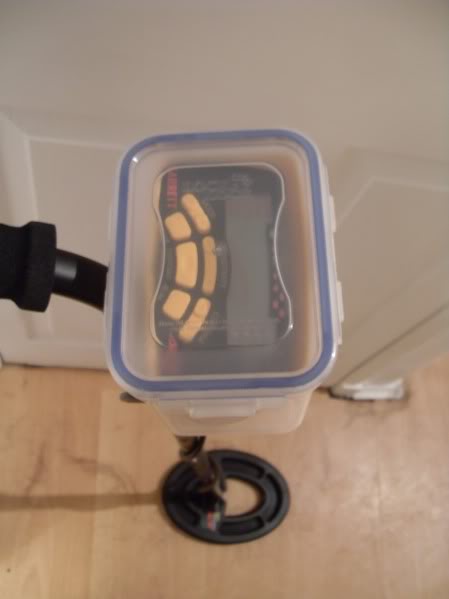

  18. alex_ky
    alex_ky Schütze
    50
    ukraine
    Вот, мутят реально,буржуи правда,им приборов не жалко :D
  19. Cheh_
    Cheh_ Stabsgefreiter
    232
    Донецк
    Ну это пляжный вариант.... Пол метра, метр.... С невозможностью хоть каких либо манипуляций с управлением.....

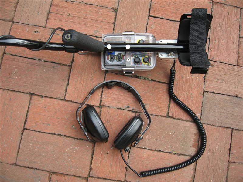

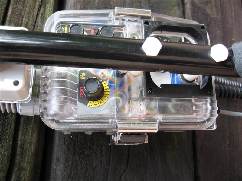

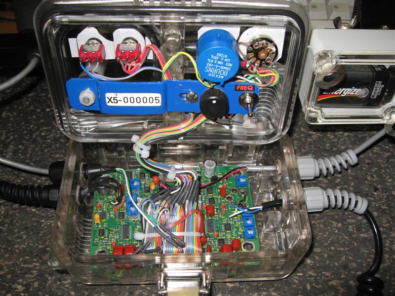

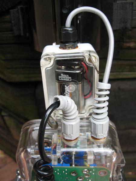

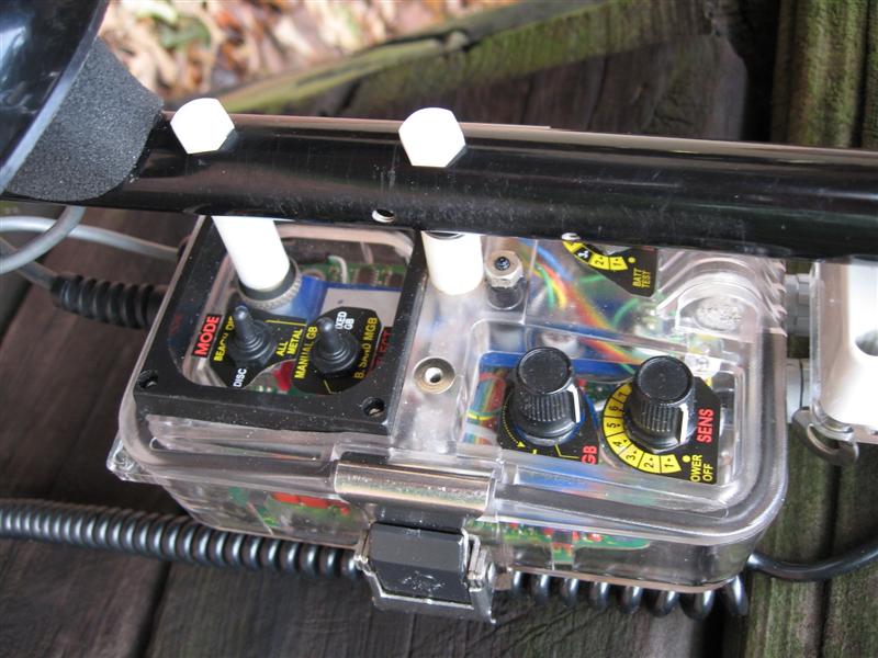

  21. kt315
    kt315 Stabsfeldwebel
    1.536
    Base 211 Neuschwabenland, Antarctica
    хвастаться нечем. все подобные гермоупаковки которые у нас продают иного дерьмового качества, тонкостенные, слишком гибкие, крышки никак не крепятся, болтаются. материал - полиэтилен, а нужен плексиглаз. чинайское низкопробное и совершенно никуда не годное. а на фото - ватерпруф бокс.
