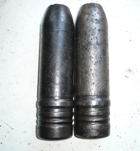

    Конкретики и быть не может.Реставрация это всегда импровизация.Конкретика в том,что вы хотите увидеть на выходе и ваши возможности.Существуют способы выведения предмета "в ноль" с нанесением клейм,чернением и старением,но это не для новичков,там нужно иметь навыки и опыт реставрации.Предложенные выше способы являются:способоми обработки метала ПРИ РЕСТАВРАЦИИ,в ряде случаев один является предварительной обработкой перед другим.В каждом конкретном случае надо выбирать.
    Вот к примеру,два снаряда одинакового сохрана,правый кислотился,левый обрабатывался другим способом.Какой выглядит реалистичнее?

    Мне больше по душе левый, тот что более темный, правый выглядит чищеным и потому вид портит, а второй просто сохранившееся старина.
    Что касаеться моего вопроса, то мне хотелось бы услышать здесь от знающих людей четкую инструкцию что и как мне с моим штыком делать.
