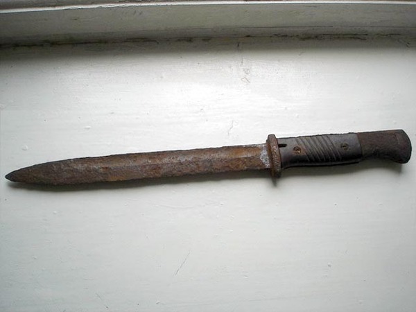

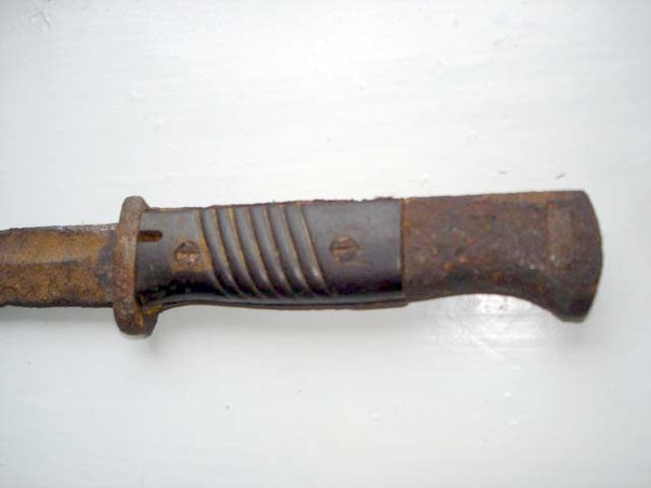

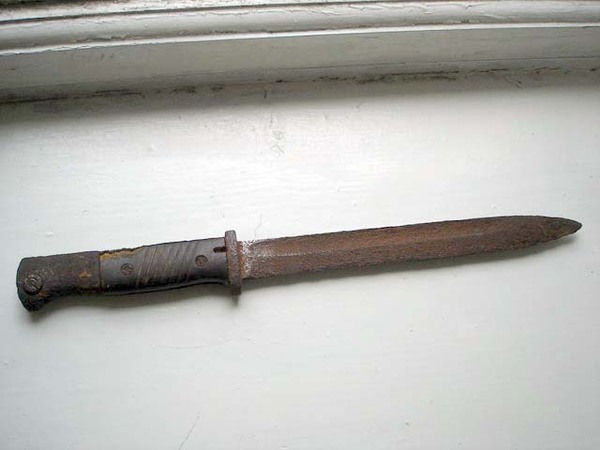

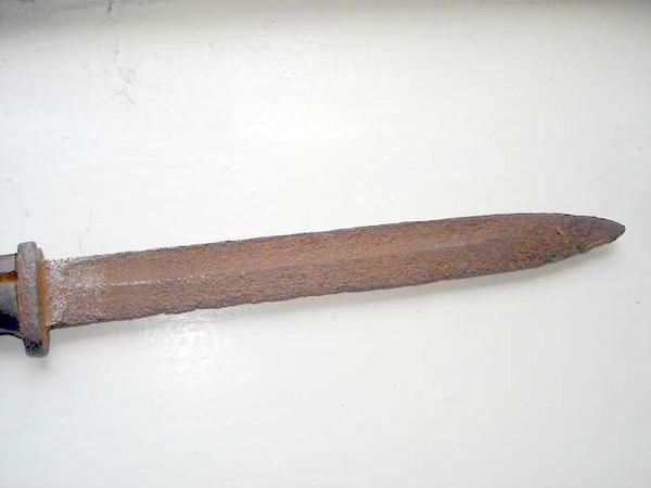

    как востановить ржавый штык-нож к 98к...
    как избавится от ржавчины и востановить металл, если такое возможно?

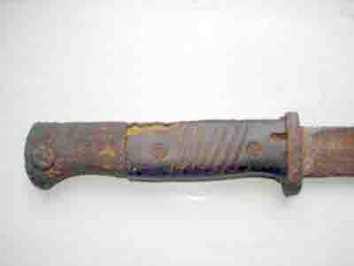

    Штик хорош,бывает на много хуже.Ржавчину с лезвия можна смело снимать наждачкой,а рукаятку ортофосфорной кислотой или другой не сильной кислотой.У меня был примерно такой же по состоянию,получилося вот что:

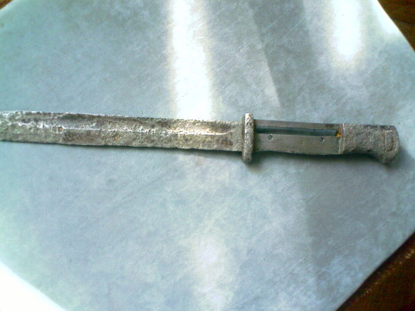

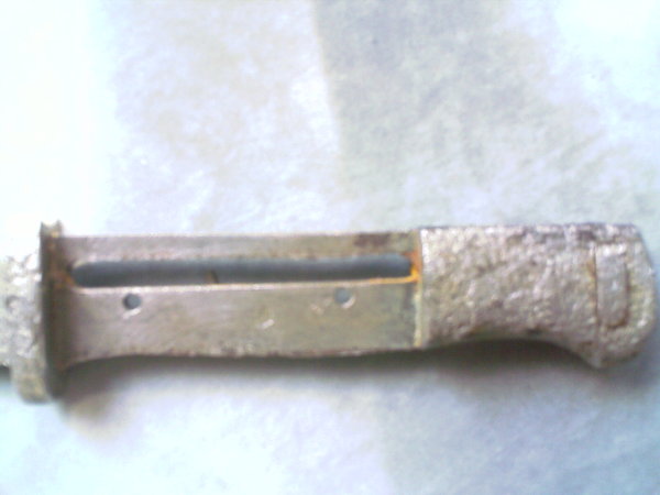

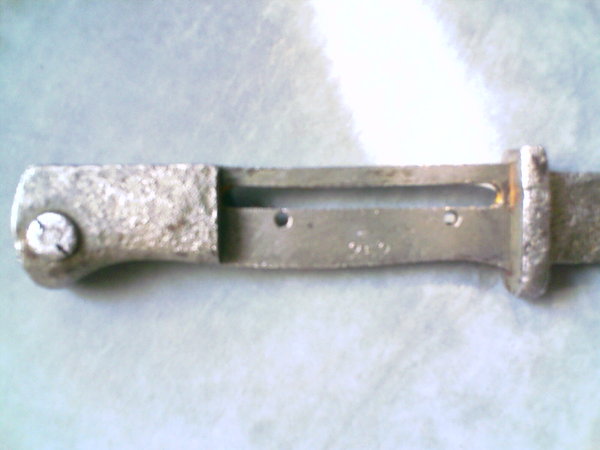

    значиться так, что у меня получается....
    первое что я сделал это попытался отвернуть винты... силы мне не занимать, один открутил так второй пришлось высверливать ибо ни в какую не хотел вылезать...
    второе... снял я щечки и верхнюю накладку... не знаю как она называется но вроде бы из пружинной стали...
    затем... взял в руки зубную щетку и прошелся по ножу мылом.... как результат много ржавчины отлетело и обнаружились под щечками клейма...
    после... купил на рынке дешевое чистящее средство "санокс". оно содержит щавеливую кислоту... обошлось оно мне в 30 рублей, срезвл с него крышку и опустил туда нож....
    спустя три часа вынул и снова прошелся зубной щеткой, ржавчины как небывало.... бутылочка маленькая поэтоу рукоять оставлял на ночь... о дальнейшем ходе реставрации буду сообщать )

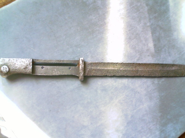

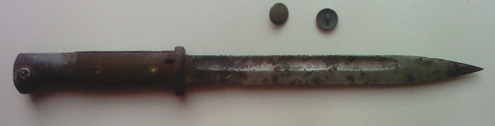

    почистил металлической щеткой, вот что получилось :

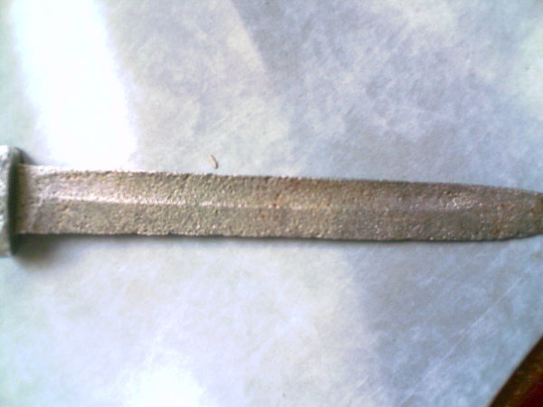

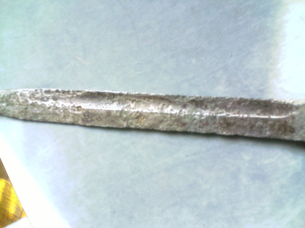

    [​IMG].
    вот такой результат...

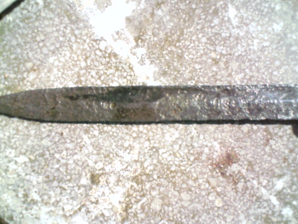

    заметил такую странную вещь, вот эта часть лезвия не оттирается, как думаете может воронение?

    раставрируя щечки расверлил один винт... второй взял как образец, хотел сделать такой же и столкнулся с неожиданной проблемой.
    резьбу у старого винтика 3.3 мм... во всем союзе таких плашек нет... ((
    так же новые шлицевые гайки найти невероятно трудно... т.е. обежал московские рынки и не нашел (( хотя по госту они есть...
    еще западло... верхняя пластинка которая находится между щечками и лезвием востановлению не поддалась, пайка ее не берет... почему то...
    на правй цечке был отколот кусочек... заделал скол поксиполом... эпоксидный клей хорошо застывает так что потом ножом и наждачкой придал ему нужную форму... единственная фигня различия по цвету. думаю покрасить их матовым темнокоричневым лаком...
    народ если у кого нить есть не нужные винтики от ножа и верхняя плашка в хорошем состоянии, поможите плз, а то не очень хочется новодел использывать... если что пишите в личку

    Навряд ли это воронение. Скорее всего окислы металла не имеющие к настоящему воронению отношения. Зачернить можно ржавым лаком:
