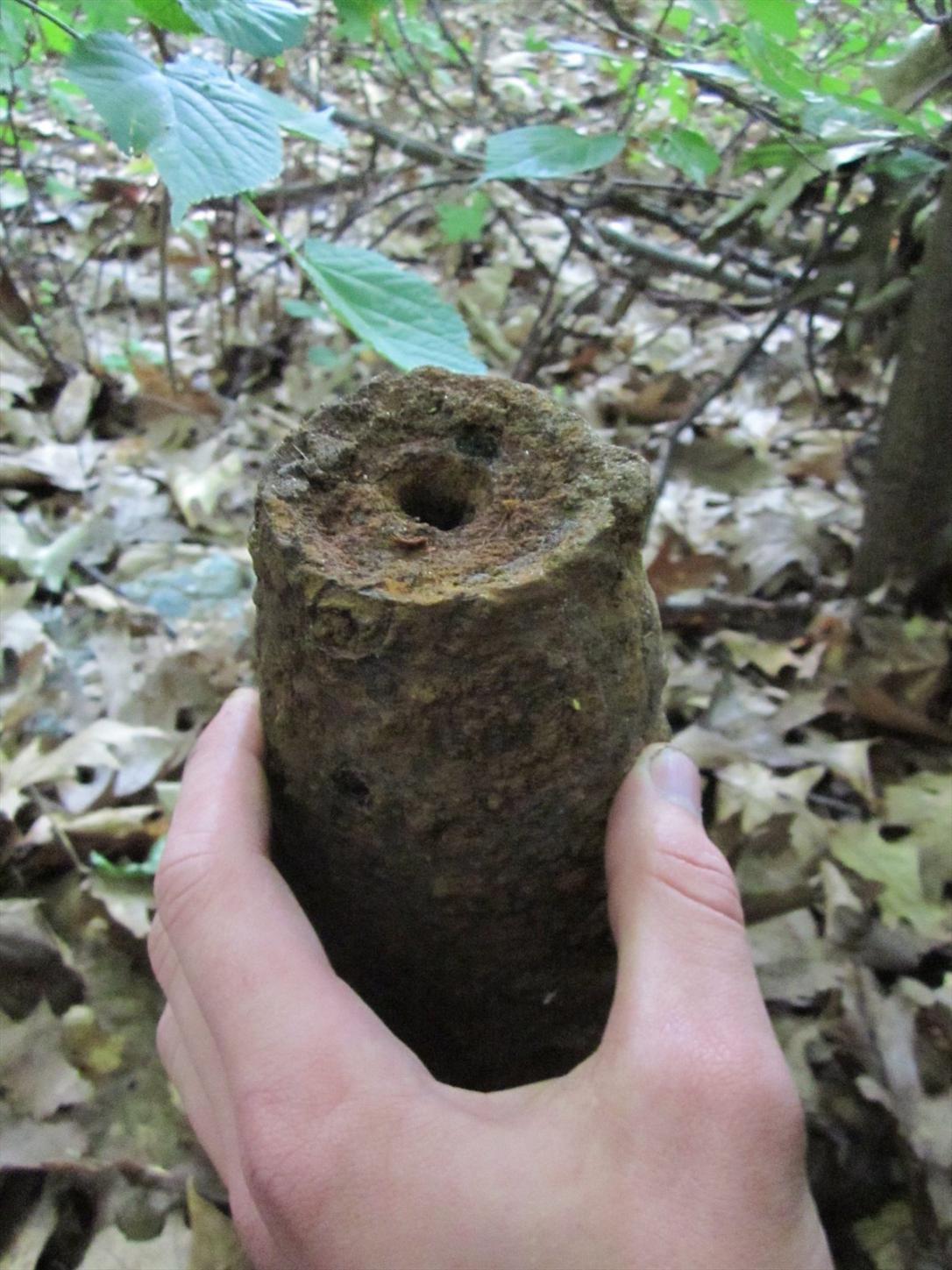

    Так его-же в лесу нашли, с прохождением.
    Померял. Не выйдет. Хотя нижние части у них близки по размерам, но у них разная конусность. На высоте примерно 450мм советская гильза больше немецкой на 2-3мм. Да и длиннее она намного, тут пояском не обойдешься - гильзу резать нужно.
    И, самое главное: у 88 диаметр ВП = 90,4мм, а у 85 = 87,2 С такой разницей такие четкие нарезы, как на фото, получить невозможно. Учитывая диаметр тела немецкого снаряда(87,7мм), их вообще может не быть.

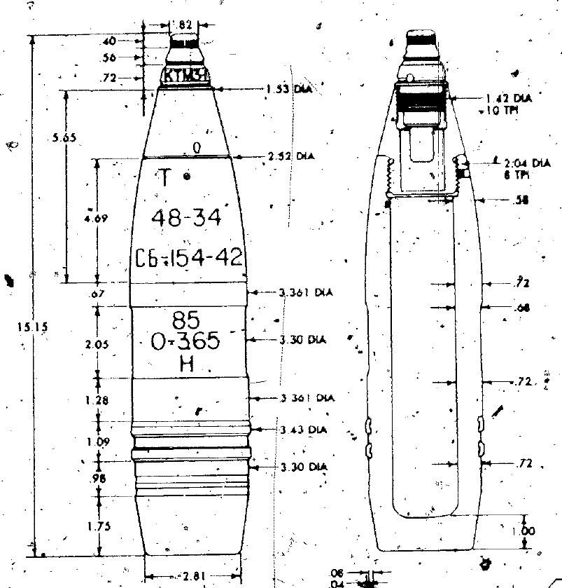

    Сегодня был в тех местах и сфоткал носовую часть. Для КТМа отверстие великовато.

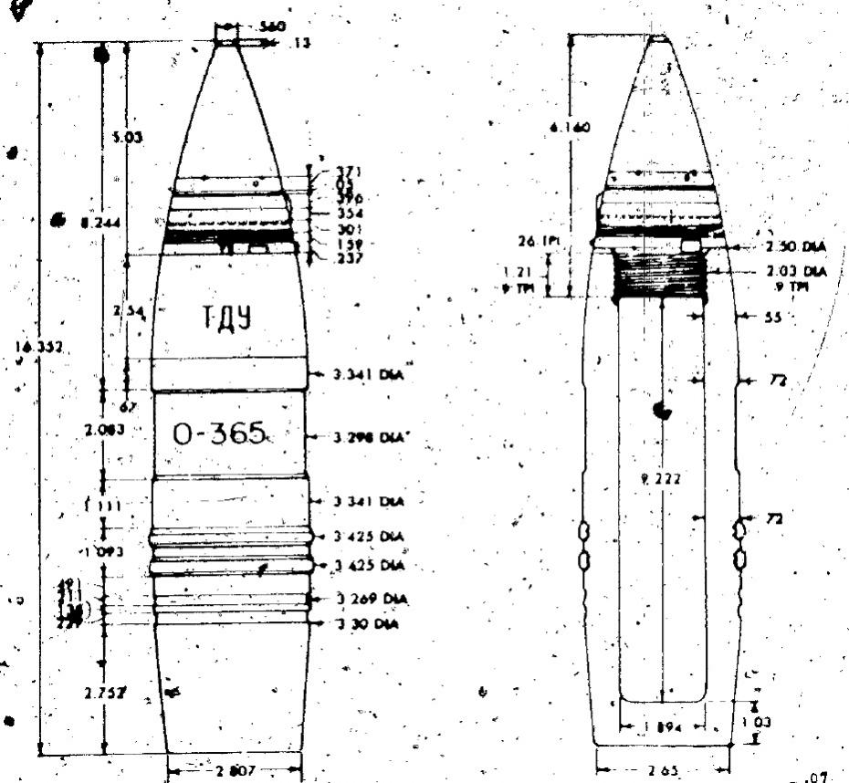

    Есть еще такие, но на фото в первом посте видится все-же тот, что я давал в 15 посте. Это один и тот же снаряд?
    Размеры в дюймах.
