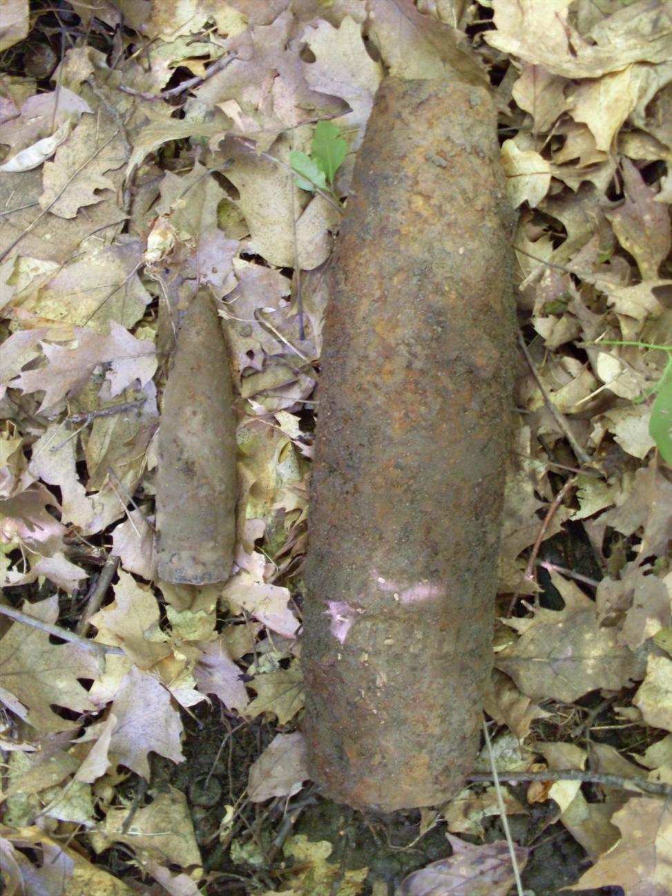

    Недавно на копе попался такой снарядик. Предполагаю, что 88мм ганс. Для масштаба положил 45мм БР. Помогите, пожалуйста, идентифицировать его.
    Сопуткой были 45мм.

    Скорей всего советский 85 мм зенитный ОФ

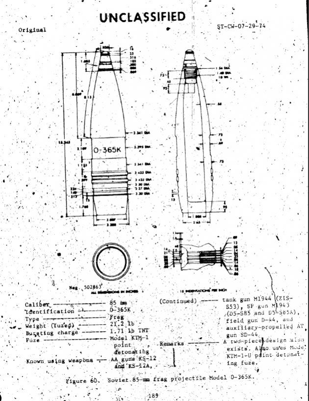

    Схемку не подкинете?

    Полностью поддерживаю. Советский 85 мм ОФ. Не обязательно зенитный.

    Схемкой данного снаряда кто-нибудь поделится? Т.к. своя потерялась.:)

    Набери в Гугле "85 мм дивизионная пушка. Руководство по службе", скачай эту книгу, там на стр 251 схема.

    Ну что за схема!? Как и 76 мм:) Вот пока такая есть :(

    Такая и у меня есть.:cool:

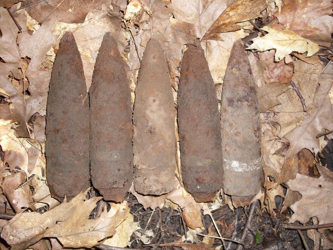

    Все-же, стачивали иногда :) http://reibert.info/forum/showthread.php?t=206150
    Такая пойдет?

    Ну и что вы мне этим хотели сказать? На фото из вашего поста 76 мм снаряд от ЗА приспособленный для стрельбы из ПА. А при чем здесь 85мм ОФ? Еще раз говорю, во время ВОВ в полевой артиллерии не было калибра 85 мм. Если у Вас есть другая инфа, приведите пример ( зенитная, танковая и противотанковая не в счёт).

    Почитайте внимательно ссылку. Если "76 мм снаряд от ЗА приспособленный для стрельбы из ПА" имеет все размеры 85мм ОФ, то, скорее всего, он последним и является. У снаряда в этой теме, мало того, что сточен поясок, так он еще и с прохождением.
    И, вообще, я писал не про полевую артиллерию, а про сточенный поясок.

    Подтверждаю - калибр 85 мм, Д-5 от СУ-85.
    Снаряд с места боев, ноябрь 43.
