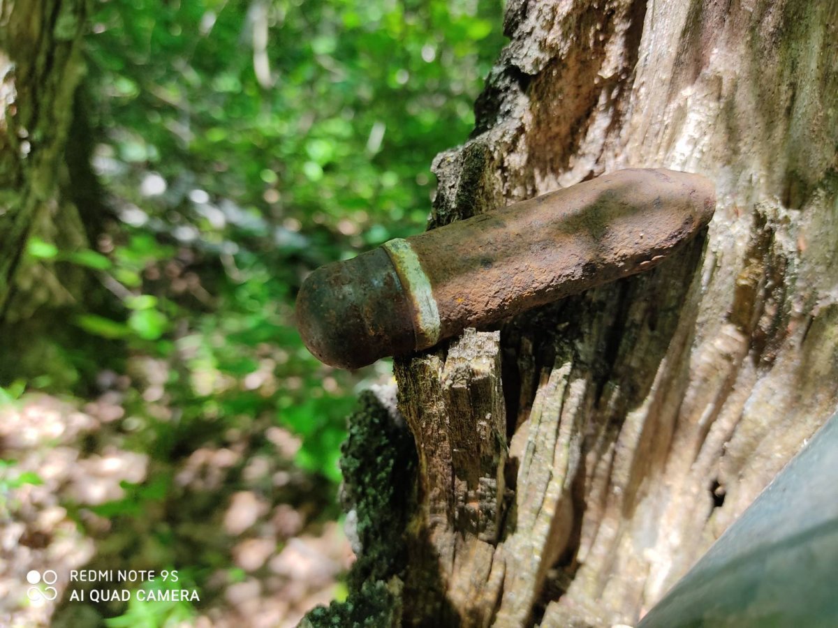

    Здравствуйте. Нашёлся такой предмет, не знаю воп или нет. Длина 10-15 см.сзади бекелит, основной корпус ребристый. Может и не воп. В разделе находки молчат. Посоветовали обратится в раздел воп. Оставили в лесу. С уважением

    снаряд,чітко видно поясок.
    срака заокруглена як у снарядів німецької авіагармати.
    який саме,пас.треба норм фото і розміра

    Вижу такой впервые. Интересно для какого оружия?
  4. КАПЕР
    КАПЕР Leutnant
    1.077
    Слобожанщина
    Найден на немецких позициях.

    Подскажите, а углубления выше пояска ,они очень напоминают как на учебном патрона Мосина на гильзе. Сори может не очень корректно сравниваю. В нете не нашёл такой формы снаряда или плохо искал.

    Я и не говорю, что он практический, просто форма снаряда такая,что выше пояска по кругу идуть углубления. На фото плохо, но всё таки видно. И сделаны они явно при изготовлении снаряда. Их по моему четыре. Снаряд остался в лесу и фото других нет. С уважением

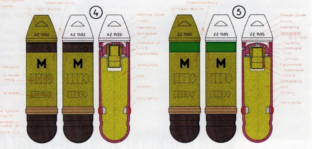

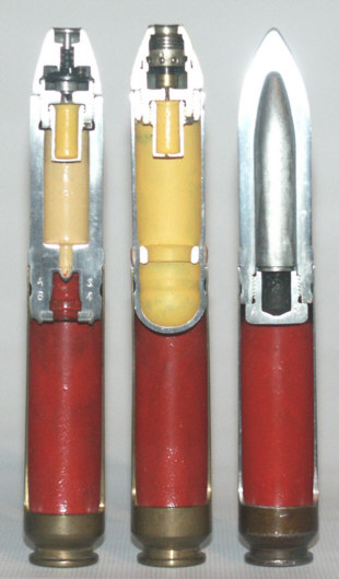

    Можа будзе цикава . Ужо давау малюнячки у якусь тэму. Дам яшчэ сюды.
    Вось яны , радзимыя. Minen-Geschoss , да авиагарматы МG FF. Корпус танкасценны, замятины магли нарабиць, кали выбивали снарад з гильзы.....

    Полностью согласен с предположением камрада из Белоруссии.
    Кстати, вспомнил что даже на ютебе был обзор на этот боеприпас
