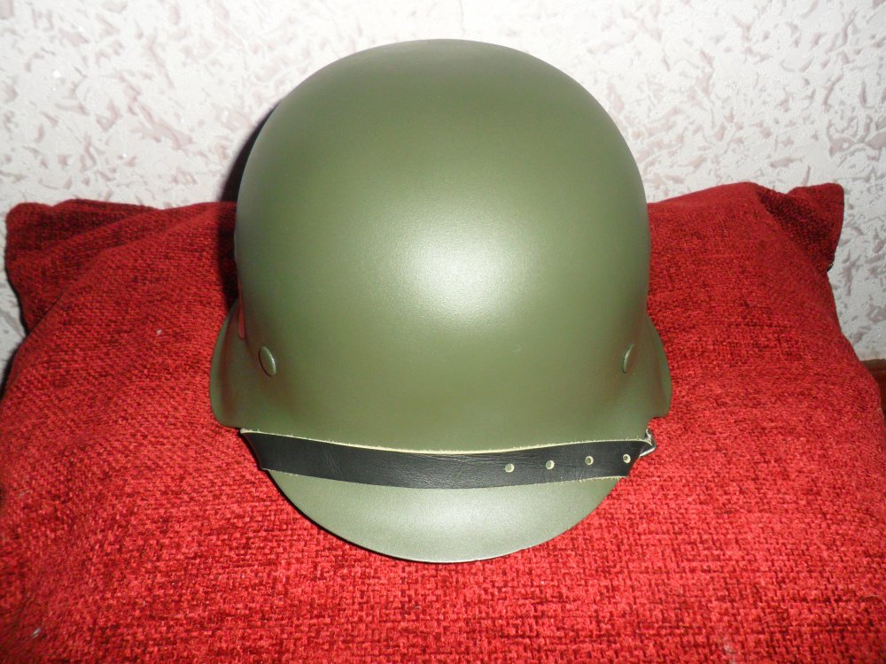

    Ну вот и закончил:DРаботой доволен,то что нужно кевернов нет,правда в одном месте краска потекла(на фото видно)Но это уберёться всё при состаривании,для первого раза не упал в грязь лицом.Вот и фото как обещал.Цвет RAL 6015,но при вспышке получилось яблочного цвета,завтра сфотографирую на улице.Всем спасибо за помощь и советы!
    С ув.

  19. F.O.Mozer
    F.O.Mozer Stabsfeldwebel
    1.415
    Для 42-й цвет вобшэ не тот,вентеля никакие,кожа тоже не та....как говориться мне и так сойдет

  20. Erwin91
    Erwin91 Oberfeldwebel
    452
    Я знаю о цвете, увы у себя в городе не нашел подходящего да и от фотовспышки эффект ещё ,а люверсы на фото плохо видно вживую очень даже не ничего а приваривать рога не хотелось,я за то что бы всё родное оставалось.Как мне и советовали выше.Так что Вы правы, мне и так сойдёт:).Ниже ссылка на М42 этот мастер сколько их сколько переделал что мне и не видать,и краска у меня аналогична его.

  21. фандик
    фандик Oberleutnant
    2.581
    Да не надо искать у себя в городе цвета , которых нет не то что в вашем городе , а вообще где либо . Надо самому сесть и намешать правильный цвет .Это на много проще и удобней.
