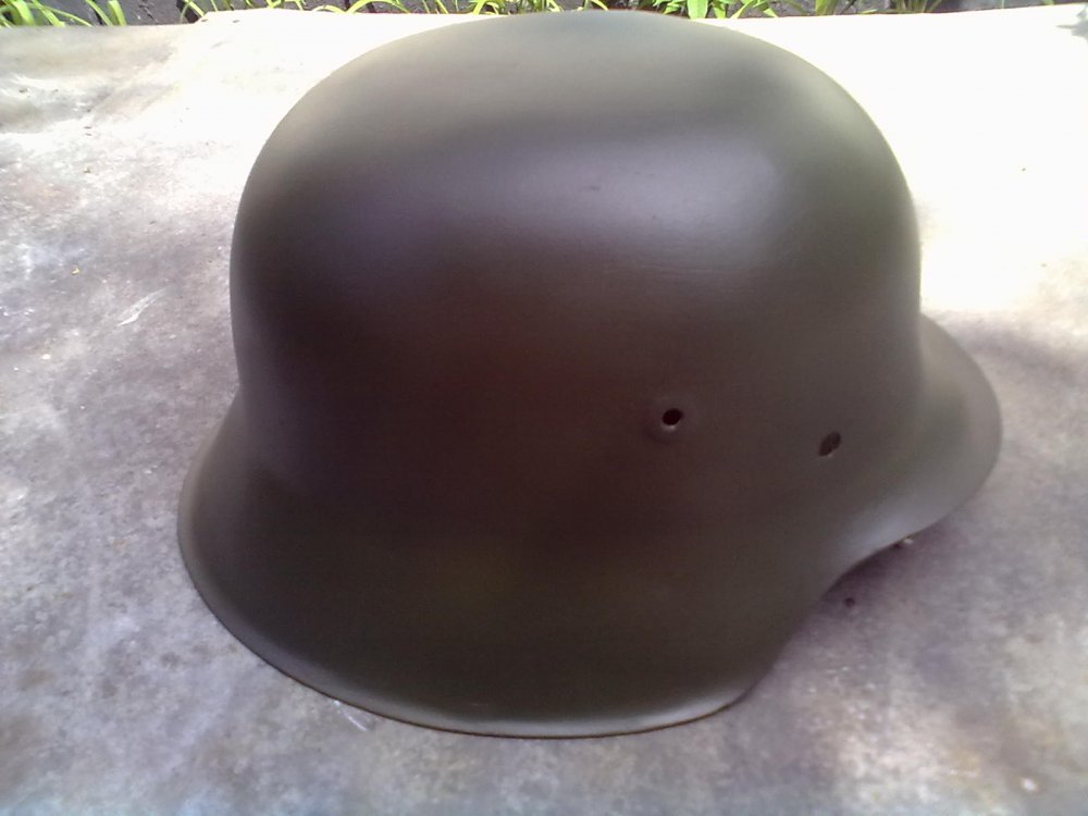

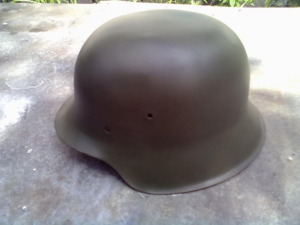

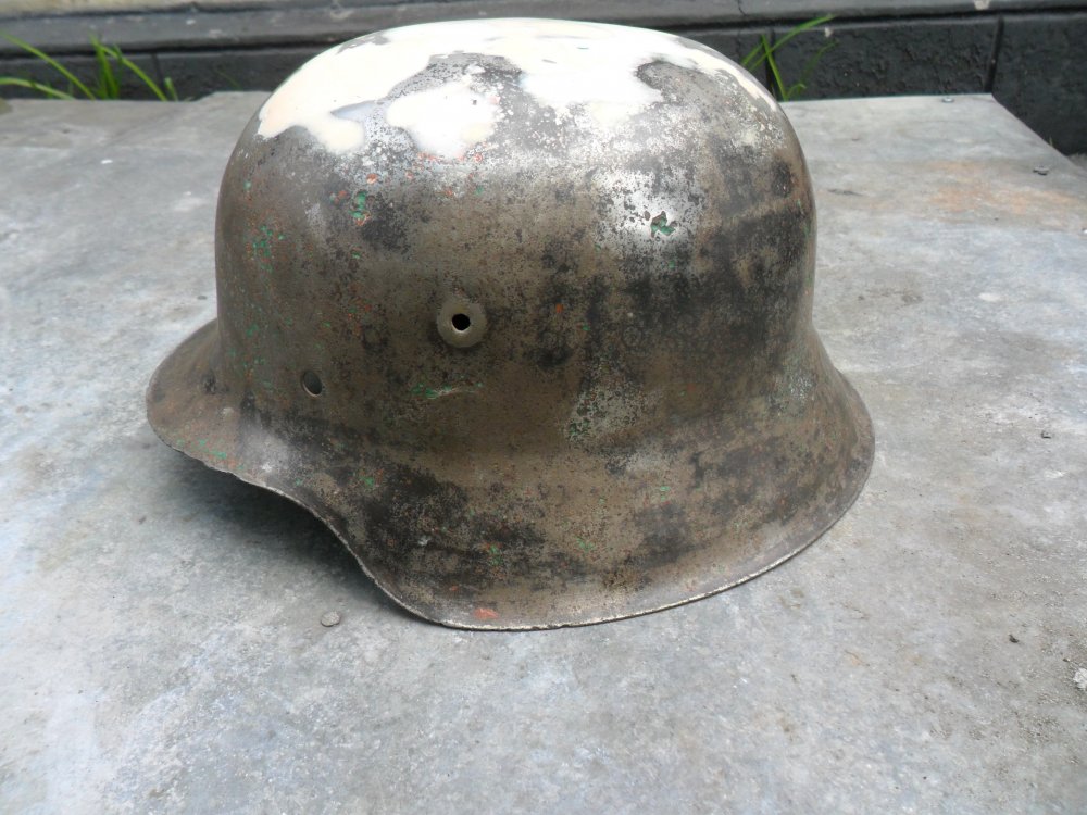

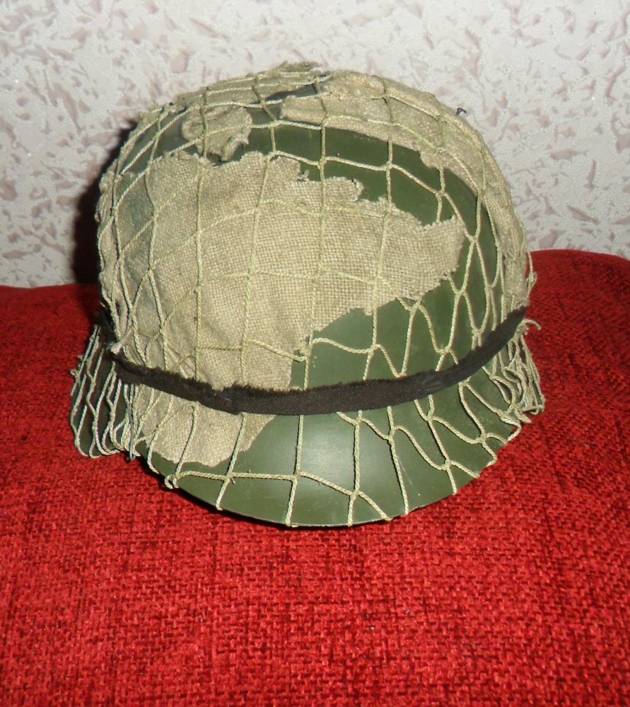

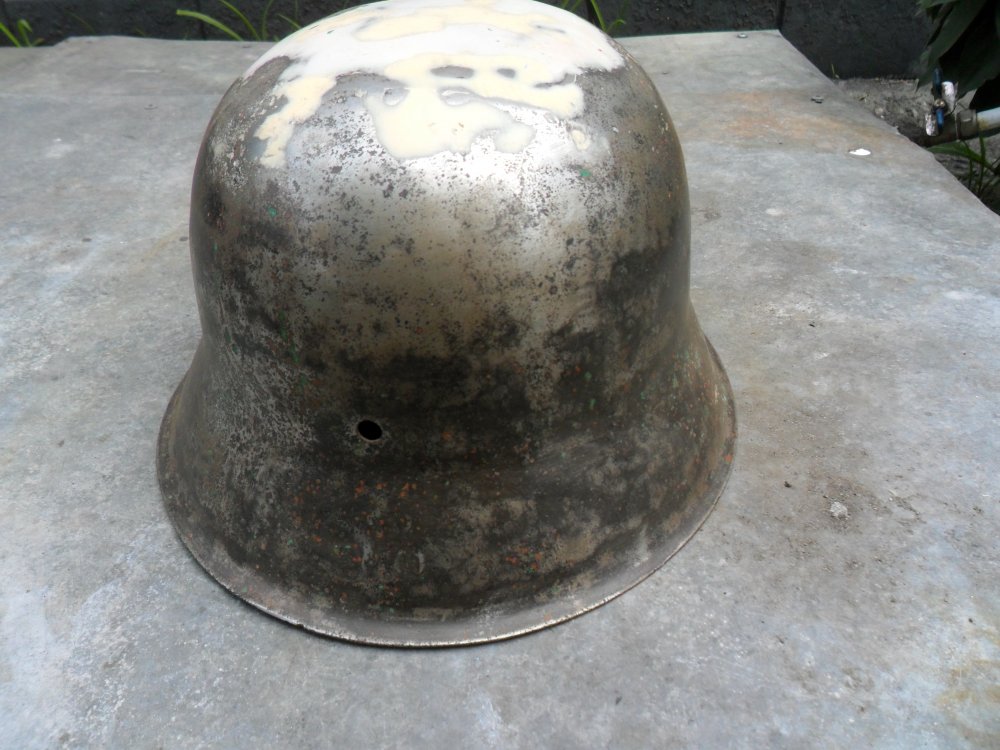

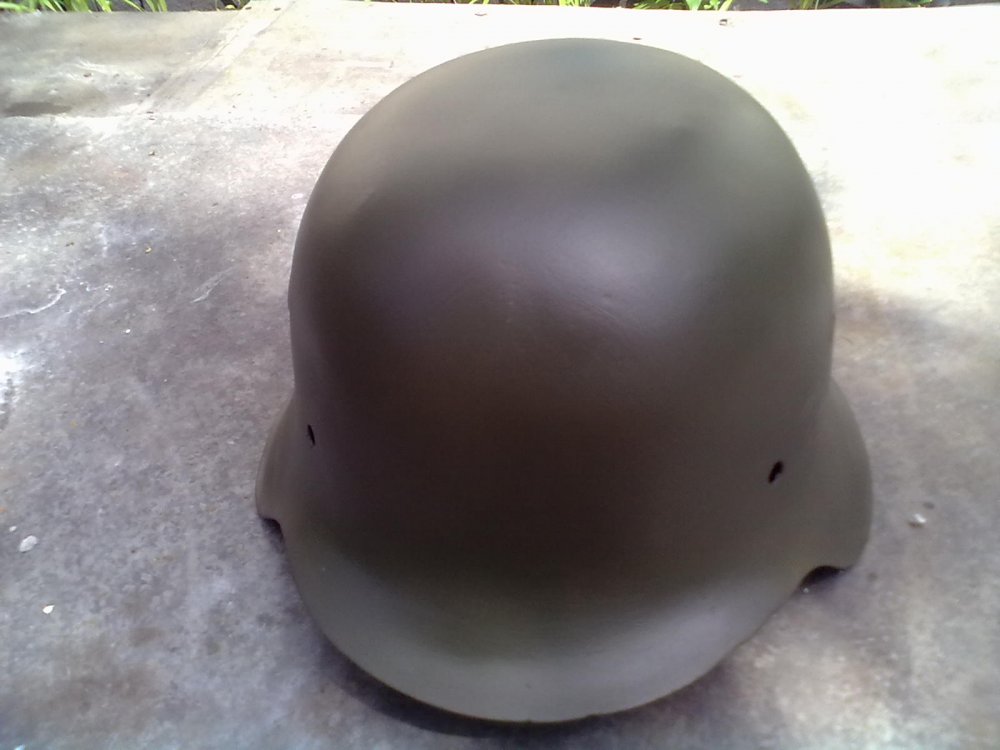

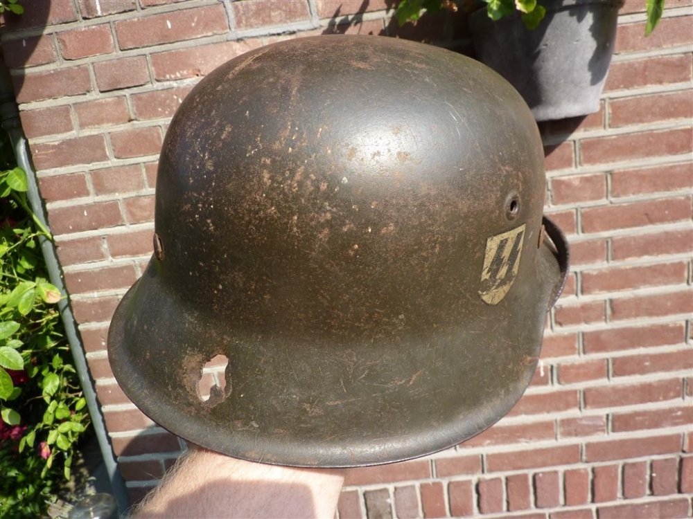

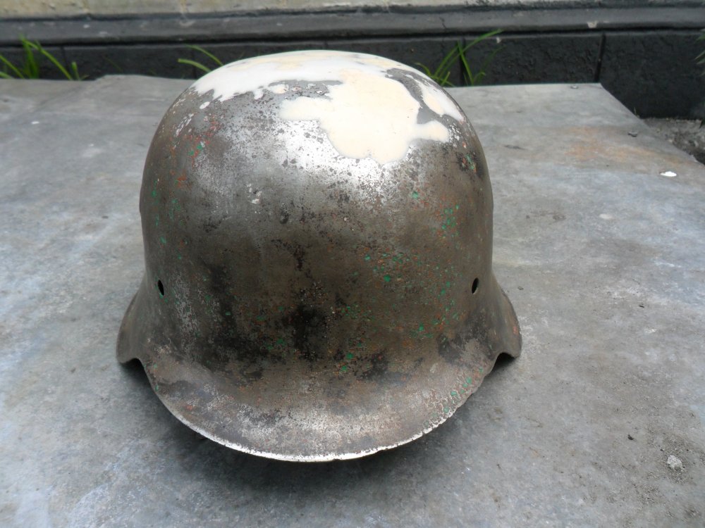

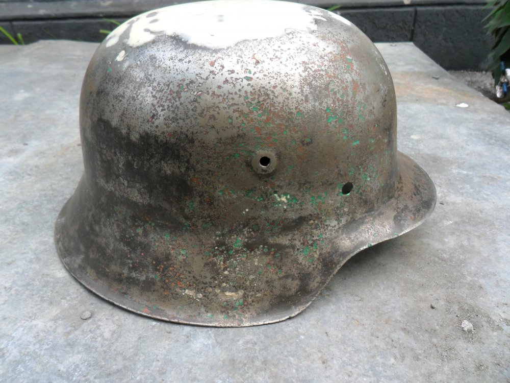

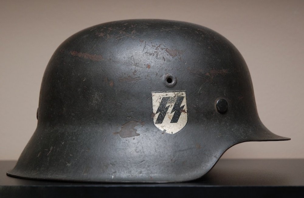

    Хочу спросить Вашего совета.Летом начинал делать каску М42.Но потом как то забросил вот сейчас взялся снова.Сейчас у меня возник вопрос на каске остались заметные царапины от наждачки,они не большие но бросаются в глаза,как с ними быть оставить как есть или отшлифовать каску по новой.Я думал оставить их,как бы для состаривания вида,или это будет уже лишним?Фото исходника и готовой работы прилагаются

    Я бы доработал(видны каверны в некоторых местах),козырёк выровнять можно,чтоб не было зазубрин а вот вент. отверстия такое чувство,что молотком расплескали.Я бы постарался их выровнять(выделить)ну или на крайняк сварного попросил бы нагреть участок с отверстиями и изнури трубкой(подходящего размера) на гарячую "выдавить их".
    А нутро как там?

    ЕСЛИ не нравятся-лучше переделать,если есть возможность,так как будет потом самому казаться, что что то не то ,но по фото их невидно особо.

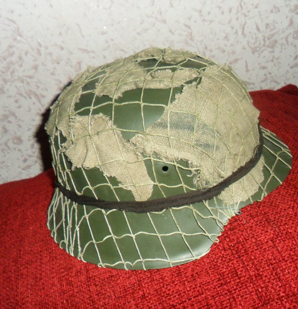

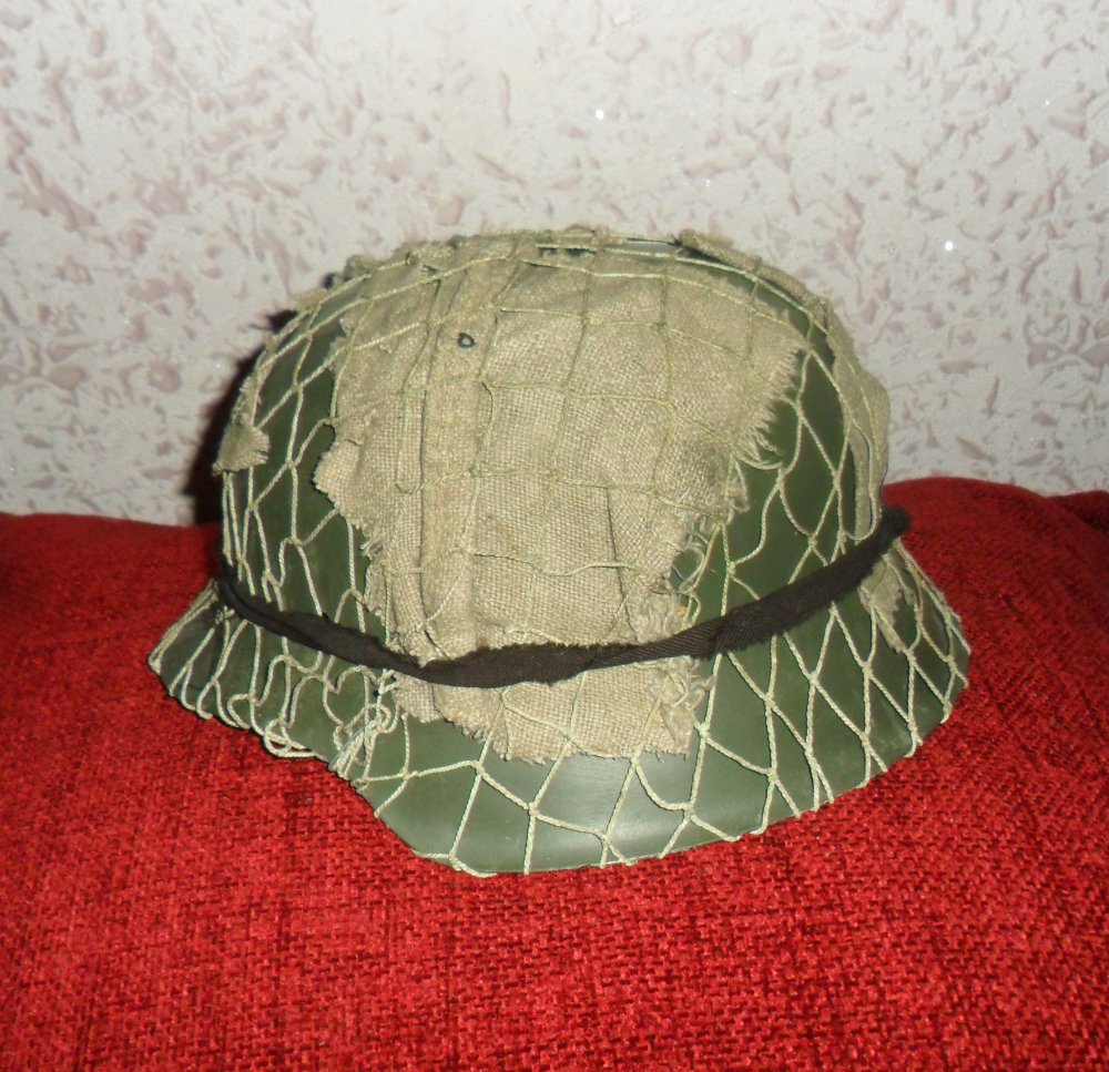

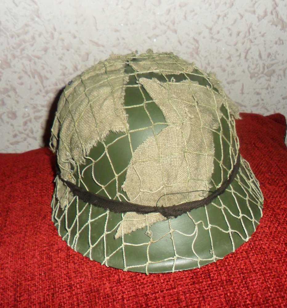

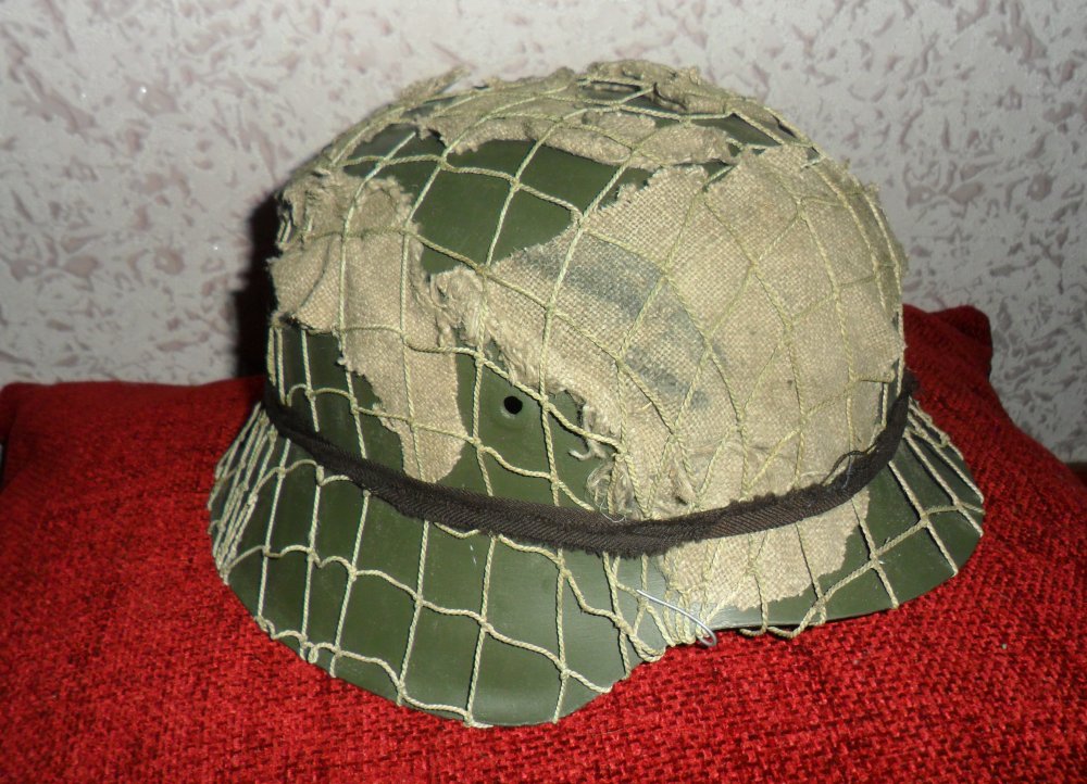

    Ну и прошу оценки самодельного камуфляжа.Никогда подобного не делал,так что как по мне не очень.Если у кого есть какая инфа по камуфляжам буду очень рад:beer:

    Нутро такое как и снаружи.Да,люверсы и вправду ужасные,но боюсь их ещё больше испортить.попробую как-то выделить,но не знаю получиться ли,сварного знакомого увы нет.

    Да,значит буду делать дальше,просто у меня проблема в том что я всегда спешу,хочется поскорей закончить:).Ну теперь убавлю пыл и поработаю ещё

    да так всегда оно,а красили чем-пульвер или баллончиком?

    Баллончиком,и то только 1 слой для пробы,а потом всё некогда было.

    люверсы можно сделать вставной-эбоксидкой загладить чтобы казался одним целым и все,хотя лучше сварку,для прочности.

    Попробую,если не получиться оставлю как есть,в живую они лучше выглядят чем на фото:).

    Люверсы делайте хотя бы как в этой теме: http://reibert.info/threads/Подскажите-по-каске-М42.454658/
    Имхо - лучше металл чем холодная сварка\эпоксидка, внутреннюю часть керном расширить и надфилями придать нужную форму (можно возвышение их сделать вплоть хоть до 1 мм).

    Зачем вообще лезть к родным люверсам. Было не мало касок м 42 с плохо выраженными люверсами . Это зависело всё от износа штампа. Перекрасить горшочек надо обязательно . Таких цветов на м 42 не было.

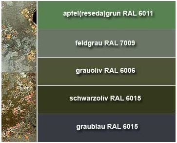

    Я тоже подумал и решил к ним не лезть,Родное всё таки лучше чем новодел,я постараюсь их конечно выделить,но не больше.А какой цвет должен быть по RAL?Пока не красил ещё.Я просто заказал 6006,не подходит?
  15. фандик
    фандик Oberleutnant
    2.581
    Ну вроде подходит рал 6015.
  16. Erwin91
    Erwin91 Oberfeldwebel
    452
    Ясно,буду искать такую краску.Спасибо:beer:

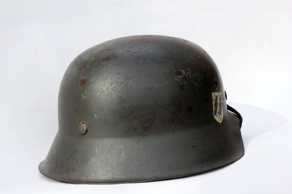

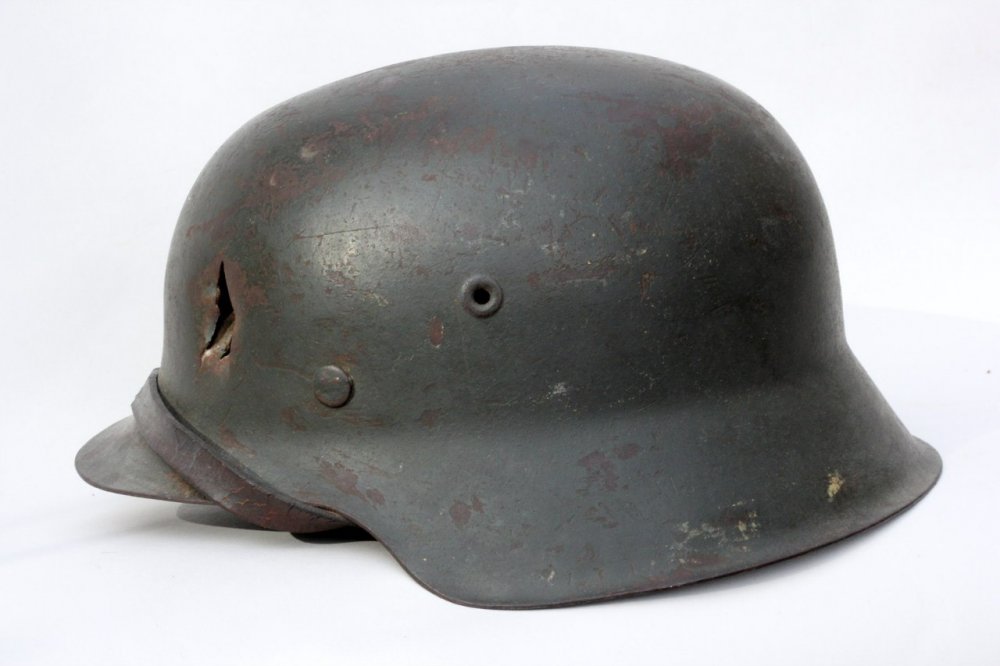

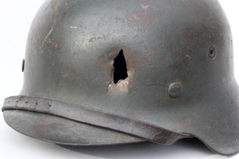

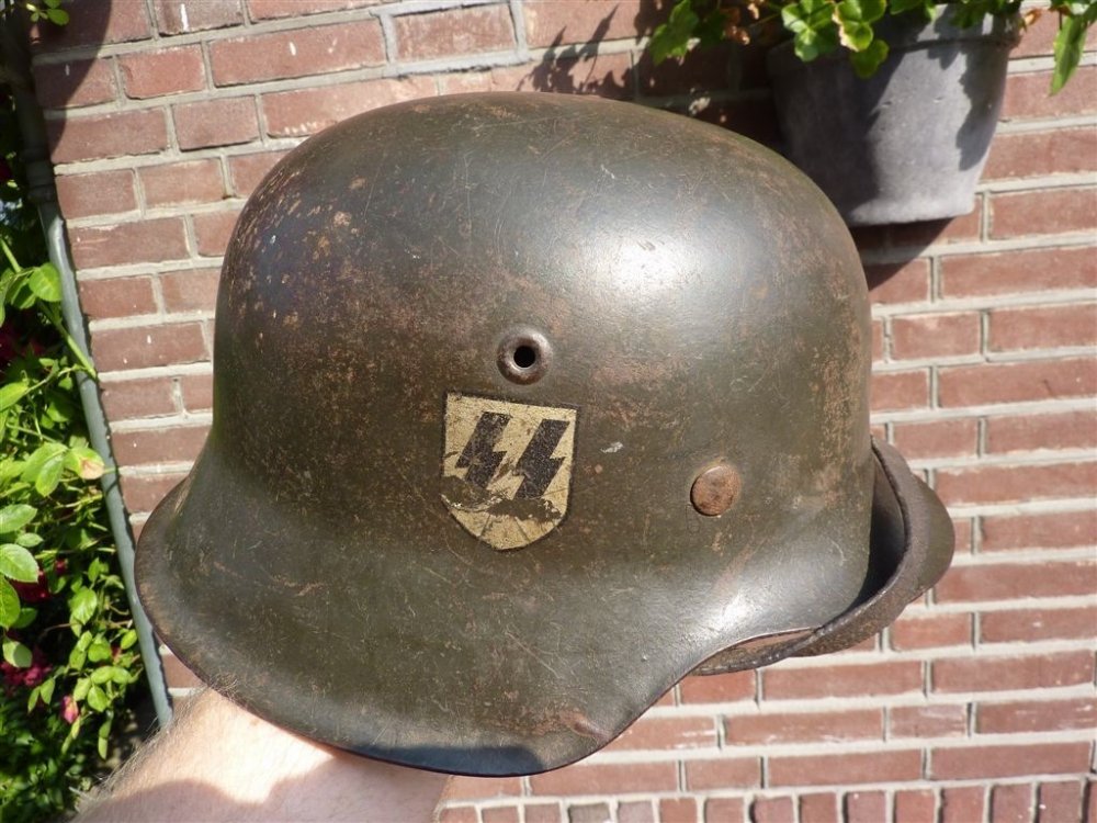

    Вот фото.
    Rikoshet подобається це.

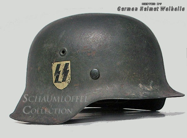

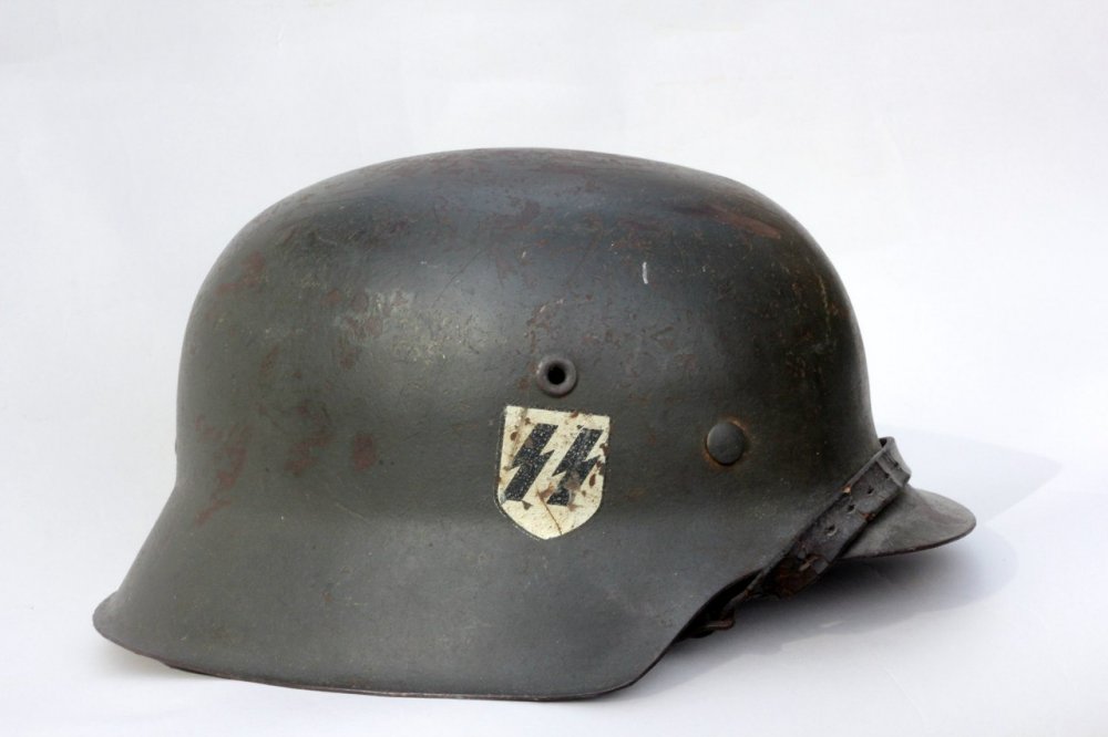

    У меня ещё вопрос,руны СС на белом щитке подходят для касок М42?Или щиток должен быть серебристым?
    С ув.
  25. фандик
    фандик Oberleutnant
    2.581
    На фото которыя я вам дал , всё прекрасно видно . Фото специально выбирал СС . Потому как даже и капли сомнений не было , что делать будете ССмана.
  26. Erwin91
    452
    :DДа,я рассмотрел.Спасибо!По серийнику она у меня вермахт вообще-то.Но захотелось ССмана.Скоро будет готова.
