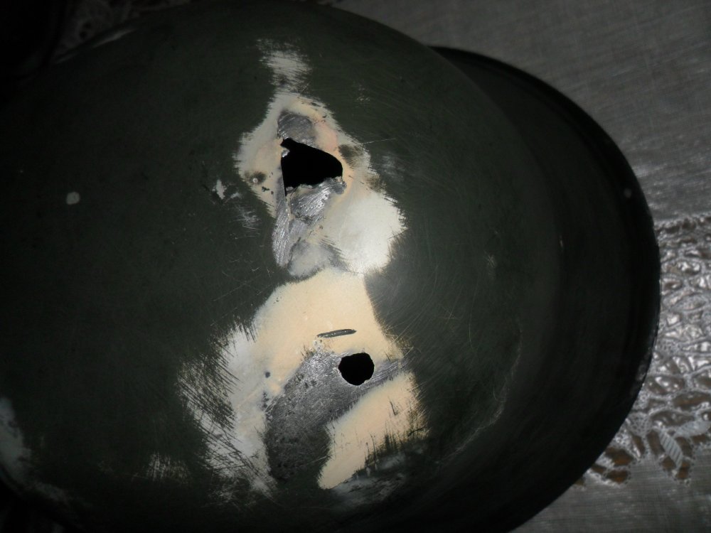

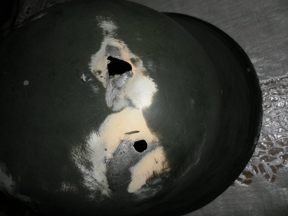

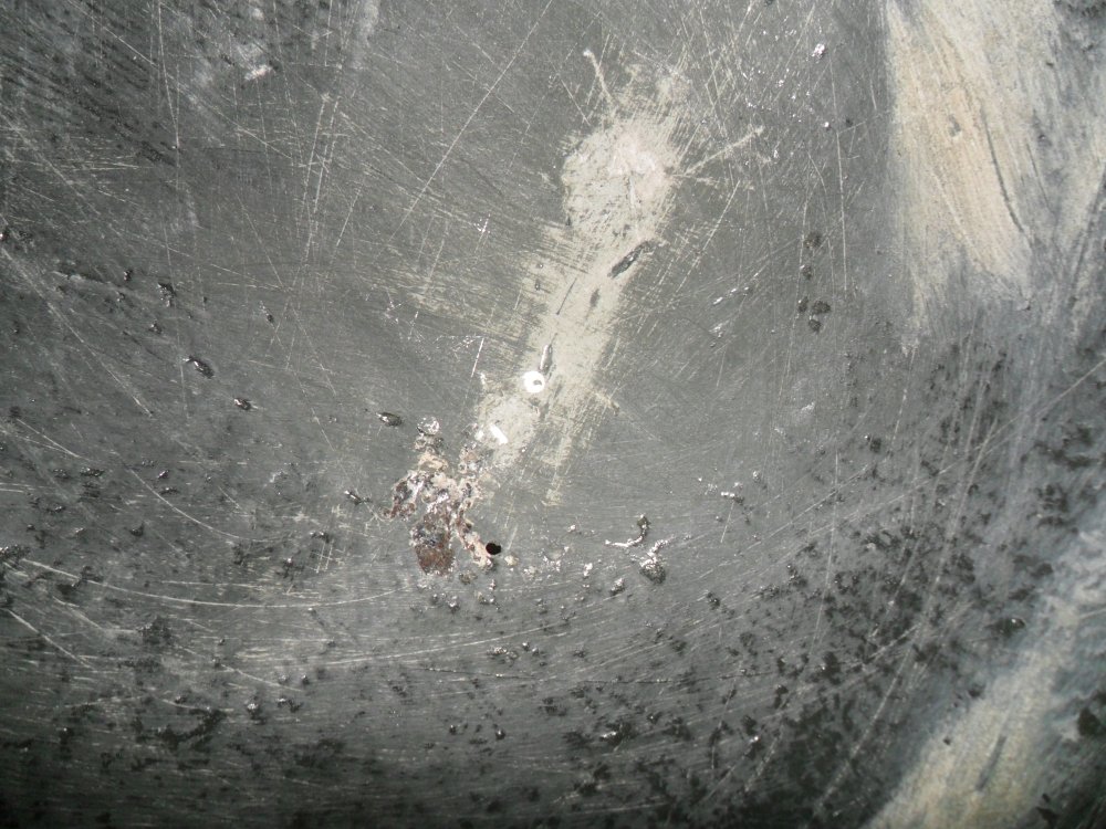

    Работа затянулась.Решил отрехтовать как мне советовали,огорчился и обрадовался одновременно,во-первых на куполе каски были небольшие бугорки (я когда покупал каску купол был шпаклеван я только зачистил его и всё) ну вот я решил эти бугорки убрать стукнул легонько молтком и тут всё посыпалось:eek:.Купол оказался сплошным решетом а главное на дырки эти тупо наложили шпаклёвку прям на ржавчину.Был слегка в шоке,но впринцыпе сам виноват-то.Нужно было этот купол проверять в первую очередь.Потом чувство шока перешло в радость,ведь если бы не полез туда,каска посыпалась со временем.Так что спасибо всем кто отозвался в теме.Без Вас бы я врят ли обнаружил бы эту беду.Хотел заварить эти дырки,но знакомый сварщик сказал пока не потеплеет он сварку не будет трогать:)Так что с нетерпением жду тепла,а пока буду ждать тепла решил убрать "бензопилу" с козырька и немного подровнять края,они погнуты в одном месте немного.А главное до этого не замечал.Так что теперь принцып как делать так хорошо и до конца:)
  4. Erwin91
    Erwin91 Oberfeldwebel
    452
    Вот собственно эти дырки.Я никогда раньше ничего не реставрировал,так что помогите советом.Может можно заделать без сварочных работ?Просто все знакомые сварщики криворукие мля:smile_11:.Боюсь испоганят всю каску.Что подскажите?

    Посмотрел темы по реставрации и решил заварить эти дырки.Через друга нашёл сварщика который посмотрев на каску сказал что его сварка сделает только хуже,говорил что есть вариает прожечь новые дырки:eek:.Посоветовал другого сварщика,мол у него какая-то крутая сварка для акуратной пайки.Пошёл к нему,но как услышал цену...Наверное на эти деньги можно купить очень хороший исходник.Расстроился ужасно,каска хорошая ж,а этот купол:(.Делаю я её для полки.Вот хочу спросить что лучше 1)холодная сварка;2)эпоксидка и стеклоткань;3)пайка паяльником и оловом;Что посоветуете?
  8. фандик
    фандик Oberleutnant
    2.581
    Для полки хорошо Новол . Об землю кидаешь , каска целая. И конечно же пайка . Холодная сварка , это кака , даже для полки.

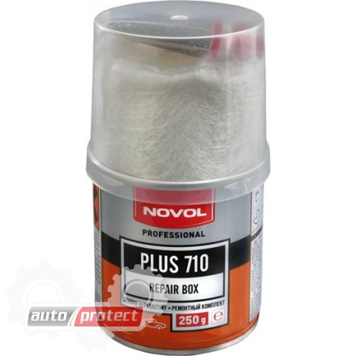

    вот тоже из этой "оперы",вроде здесь читал очень крепкая получается масса

    и стоит вроде 20грн с копейками...

    Спасибо,гляну возьму оба комплекта.Пригодиться в дома:)

    Эту массу надо использовать только после этой массы.
    Новол 710 , потом уже Новол фибер.
  17. Erwin91
    452
    Да,я посмотрел,в связи с низкой еластичностью Fiber нужно использовать в очень ограниченом количестве.А значит сначала ремкомлект 710 Plus а сверху уже шпаклевкой Fiber.Спасибо:).Думаю очень крепко получиться,а если останеться то и сварщику на его отверстие хватит:smile_6:

    а сколько такая стоит?
  19. фандик
    фандик Oberleutnant
    2.581
    Новол 710 - 45 гр. Фибер надо ложить на что то . На пустую дыру его положить нельзя .
  20. Erwin91
    452
    Ну да,я думал сначала с помощу новол 710 заделать отверстие,а потом уже сверху наложить фибер для крепкости
  21. фандик
    фандик Oberleutnant
    2.581

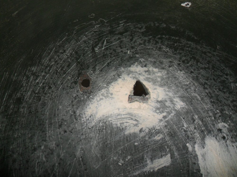

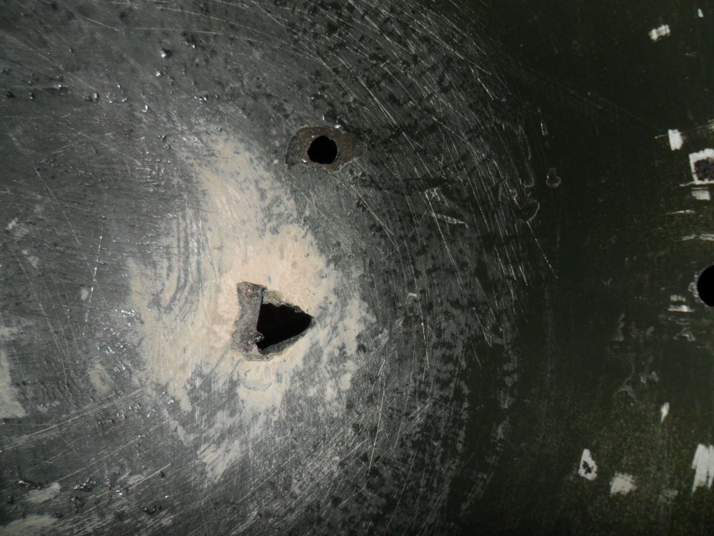

    Вот так . Сначала 710 , три слоя , затем фибер . Как я это делал .

    Классно,а вальц паяли чем?Я просто хочу убрать "бензопилу" с козырька это ж тоже пожно паять?
  25. фандик
    фандик Oberleutnant
    2.581
    Бензопилу трогать не надо :) . А пилу , конечно можно убрать с помощью пайки ( олово ).
