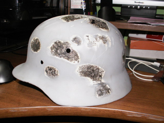

    Делал так- в местах коррозии отковырял, аккуратно начинаю чистить. Так как весь касон превращать в ноль не имеет смысла. Посмотрим что получится? Иначе мастерам или в утиль. Слишком много времени занял........

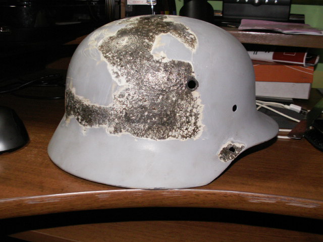

    Преобразователь дело хорошее, преобразователь хорошо консервирует металл, но есть маленький нюанс, вы перед шпатлёвкой шлема, шлем чем ни будь протирали? Ну каким ни будь растворителем? Точнее 646-м. Если нет, то я думаю что проблема именно в этом.
    Дело в том что преобразователь через сутки нужно смыть, то бишь растворить кристаллы кислоты преобразователя. Для этого и нужно обильно промыть поверхность металла 646-м растворителем. Если не смыть, то кристаллы реагируют на шпатлёвку и красители и под краской появляется ржа, которую нужно убирать.

    Так кажется, была не каска а решето. если начну щеткой все снимать, ничего не останется?.... Я понимаю, видел что делают чудеса, но я не волшебник....Много времени потеряно. ( Мои чувства сыграли).....Но не сдаюсь, чищу локально.:beer:

    Обезжирить растворителем это конечно никогда не помешает, но тут просто недочищеный исходник, вот ржавчина и вспучила шпаклю.

    Обезжиривание растворителем это одно, я писал о том что обязательно нужно смывать кристаллы преобразователя, а это совершенно другое. Преобразователь консервирует любую ржу, превращая её в защитную оболочку. И под краской преобразованная ржа себя не проявляет. А вот кристаллы, ну я об этом писал ниже.

    Почистил дрелью с щеткой в подозрительных местах. Теперь думаю как и чем обработать, так чтоб не мочить. Подскажите пожалуйста, кто знает?

    Преобразователем, потом шпакля, потом грунт опять и краска, только не факт что опять не вылезут прищи , только уже в тех местах где вы не зачищали.

    Если нанести преобразователь, потом надо смывать. Это не скажется на оставшейся шпаклевке? А на счет того что вылезет в другом месте, буду надеяться что нет. Просто долго стояла, все что должно вылезти - вылезло.

    Я вижу толстый слой шпатлёвки. Первое что нужно сделать, преобразователь, через сутки смыть как я описывал 646-м растворителем. После просушки шпатлевать. Дырку что в начале юбки у козырька или залудить или полуавтоматом заварить. И шлифовать наждачкой, до появления металла. Что бы шпатлёвка оставалась только в раковинах. После окончания шлифовки. Промыть весь шлем 646—м растворителем. На данном этапе востановления шлема это ему не повредит. Это снизит вероятность появления новых “бугров” только в том случае если вы со шлифуете шпатлёвку и старый грунт до металла! После выведения геометрии грунтуете и на месяц на полку. Если за это время “бугры” не появятся, можно красить. Удачи.

    а почему только эти места!снимай щёткой всё до металла.проще работать будет в последствии

    Это не толсты слой шпаклевки, просто та затерлось и кажется что много. Будим делать. Результат выложу. Спасибо!

    В тех местах где не снял шпаклевку очень крепко держится! Не вижу смысла и потом она стояла более двух месяцев и все что должно было,по вылазило с вероятностью 95%...

    Как бы там не было, камераден, снимайте все под чистую! Потом же проще будет.
    Еще раз повторюсь, что самый верный метод очистки сходника - это пескоструй!
    Или жесткая химия.
    Кстати, по-поводу количества шпаклевки, ребята правы, у вас ее очень много.
    После очистки исходного материала, должны заполнятся только раковины.
    Лучше сделайте один проход по раковинам, потом второй, потом контрольный, и только потом грунт.

    Дело в том, что сам исходник слишком покоцан - сплошная раковина. По этому пришлось немного нанести. Для полки думаю будет нормально. А на счет пескоструя Вы правы, но только нет возможности.

    В таком случае попробуйте в будущем электролиз для очитки. Благо по нему есть обширная тема .
    И даже если исходник весь в раковинах а металл уже истончился, для этого есть шпатлевка с алюминиевой пудрой или со стекловолокном.
