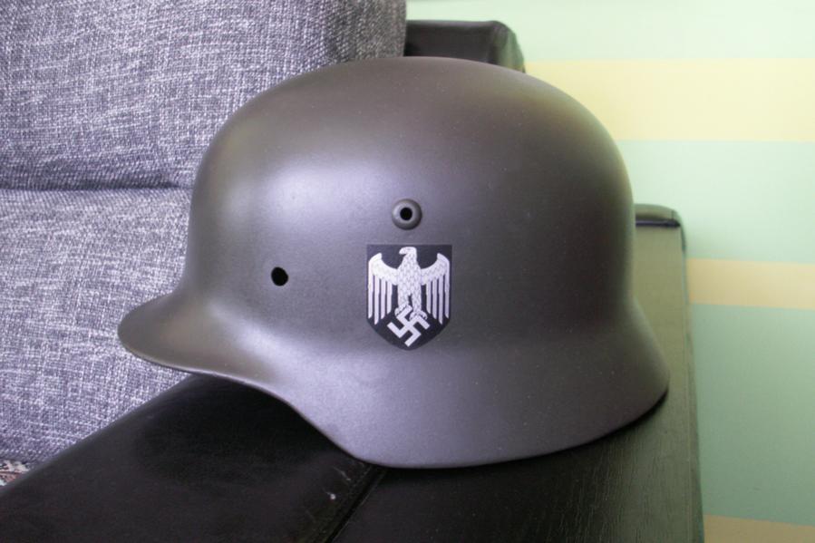

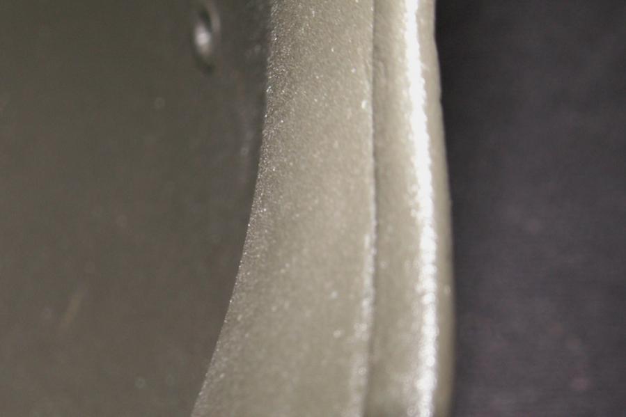

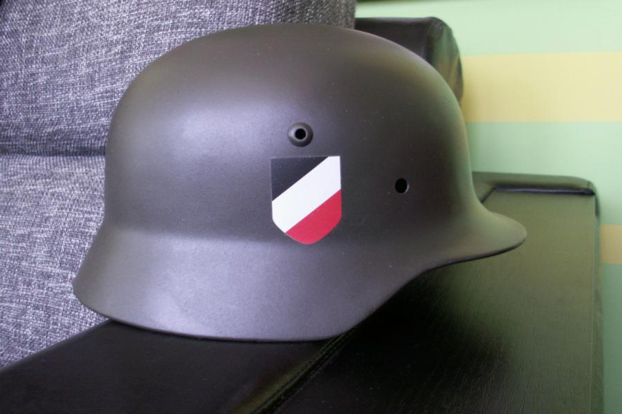

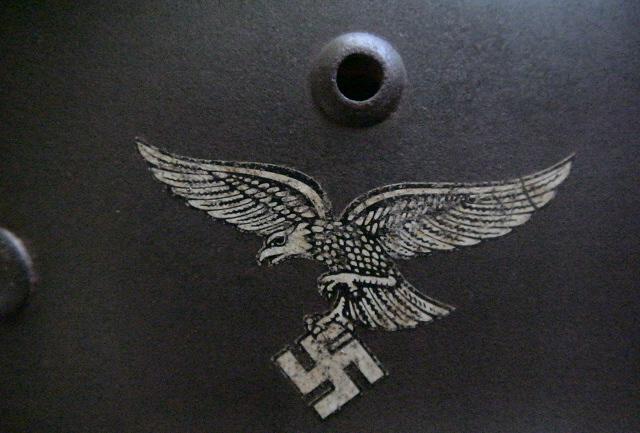

    Наконец то,после долгих месяцев работы (так как работал исключительно по вечерах, в свободное от всего и от всех время)
    закончил свою первую каску М35.И Представляю Вам на оценку, так как именно она определяет качество проделанной работы.
    И конечно интересно Ваше мнение, все замечания, пожелания, советы, критику приму с удовольствием.

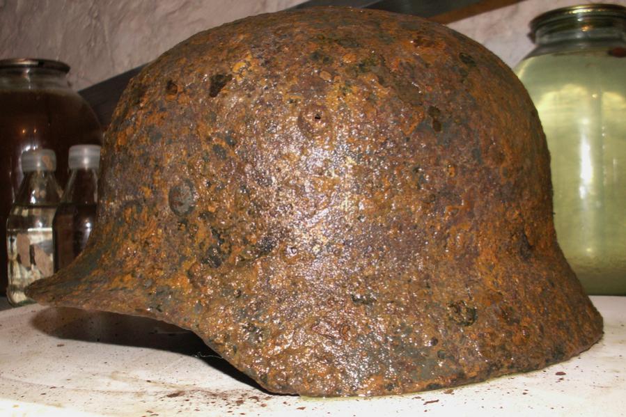

    И так, все начиналось с исходника, а потом по порядку:

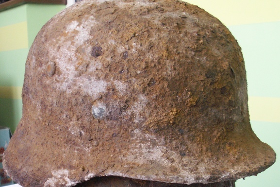

    1.Чистка в щавельке, щетка,болгарка, наждак и.т.п.
    2.Пайка паяльником всех больших и не очень дыр и свищей.

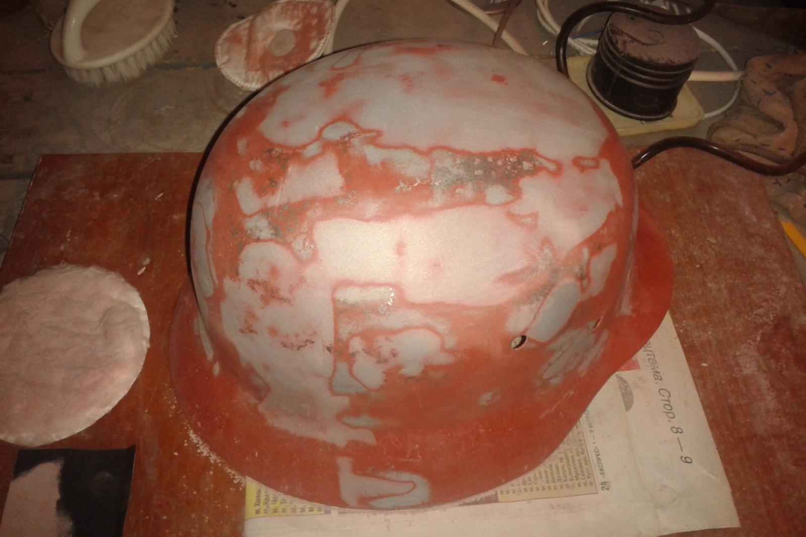

    3.Шпатлевка-проявка-шпатлевка (все пальцы постирал) пока не достиг желаемого результата.
    4.Грунтовка и установка люверсов. Отдельное спасибо за предоставленные люверсы Комераду - "Vanderbild"
    5.Покраска краской от NEWTON - RAL 6006, в четыре слоя с дальнего расстояния 50-70 см.(для создания шероховатости) на разогретый феном шлем.
    6.Установка деколей. Спасибо Камераду "Laser" за них, очень качественные. Рекомендую всем.
    7.И на последок, лакировка. Матовый лак от NEWTON.
    Прошу любить и жаловать:

    С учетом состояния исходника, и всех составляющих ... - приятнейшая работа:smile_12:
    Один незначительный нюанс - на мой взгляд щитки декалей имело смысл чуть ближе к вент.втулке расположить, где то на 3 мм ниже нижнего ее края.

    Работа отличная,но на мой взгляд если оппозиционирете как ранний 35-й, то аутентичней использовать окрас яблоко.

    Класная работа. Очень нравится цвет. Если ни секрет какой по RAL?
    Может слегка великовата шрагнел поверхности для 35, а в целом ОТЛИЧНО.:smile_12:

    Дело в том, что этот шлем не был окрашен в яблоко изначально. А именно в 6006, так как,когда вымачивал были видны остатки краски. Обратите внимание. Возможно я ошибаюсь.

    Я удивлен, вообще RAL 6006 (оливково-черный), а у вас на последних фото как то более темно серо-синий. Хотя может такая фотка.

    О материале рассказал. А способ окраски в домашних условиях таков:
    После грунтовки взял фен для волос (чтоб Жена не видела) и нагрел каску до температуры 30-40 градусов (приблизительно) и тем же феном чуть-чуть разогрел баллон с краской. Установив каску в подвешенное состояние с расстояния 60-70 см. начинаем красить, но без фанатизма (просто напыление на шлем) не закрашивая его полностью, и так несколько раз, пока шлем не будет полностью покрыт краской (с эффектом шероховатости). Интервал между слоями от30-60 минут. С лаком то же самое, только в два слоя. Вроде все...
  14. DeeSee
    DeeSee Stabsgefreiter
    230
    Западная Украина
    Возможно фотка, а возможно партия краски. На сколько мне известно оттенок может отличатся в разных баллонах от одного производителя.

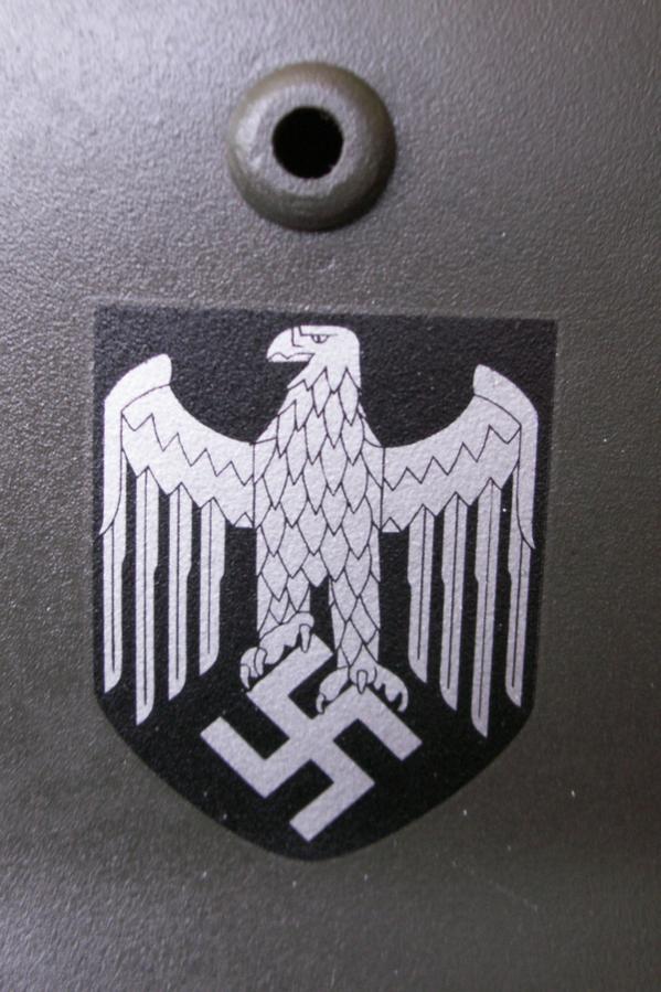

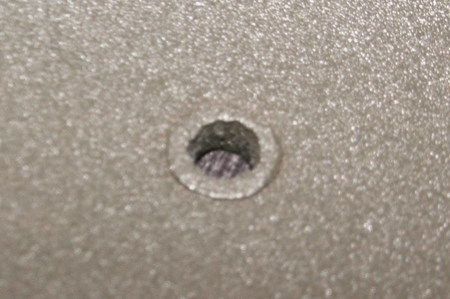

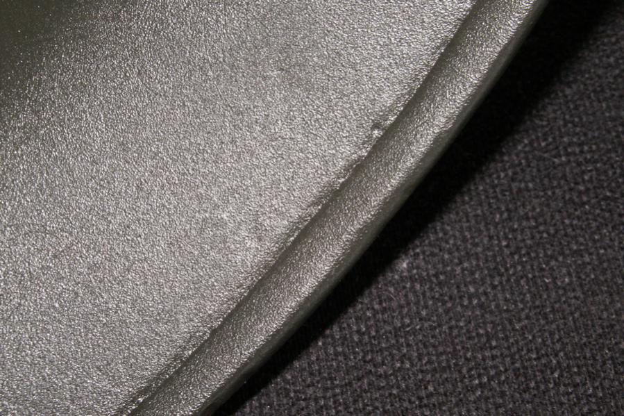

    Качество проделанных работ на высоте. Люблю хорошо "выделанные" поверхности, видно, что делали не на скорость. К меленьким недостаткам отнесу- в районе вальца надо тщательней шпатлевать каверночки, их не должно быть видно, декаль прирезать вплотную к краю рисунка, чтобы не было видно прозрачной пленочки, люверс левый можно было подшлифовать нулевочкой, видно деформацию, которая образовалась при его опрессовке, деку чуть выше-но не принципиально. Еще раз оговорюсь -это мелочи на фоне хорошей работы. С ув.

    Спасибо! Все недостатки будут учтены в следующих работах. А на счет каверн вокруг вальца полностью с Вами согласен можно было доработать, не смог сообразить как правильно за шпатлевать не задевая вальц. По этому, чтоб не зделать хуже пришлось оставить так как есть.

    Да похож на сине-серый полевой.М-35-е в яблоке и двухдекалки это довоенные выпуски.Сине-серый 35-ки могли носить уже и одну деку,хотя мне попадались такие шлемы по 43-му и 2-х декальные.В любом случае тема постоянно изучаемая.Не заморачивайтесь-хорошая работа.:smile_12:

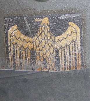

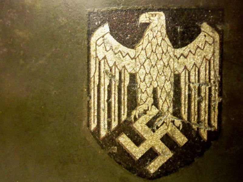

    Амиго, не совсем согласен с тобой - на многих оригинальных шлемах отчетливо видна эта кайма по периметру декали, хотя есть и варианты на которых она практически не заметна.

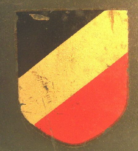

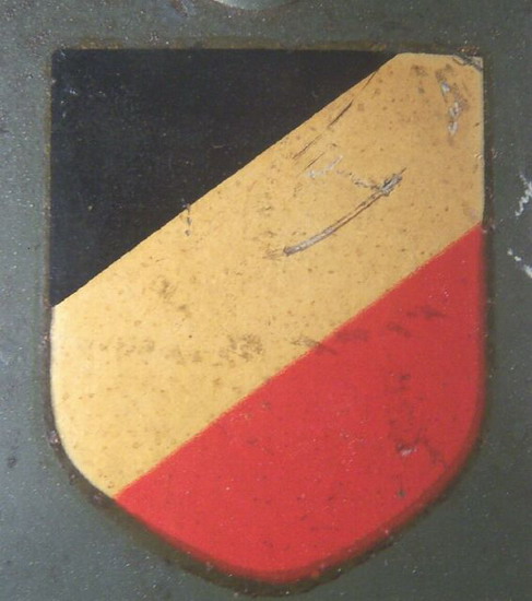

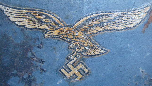

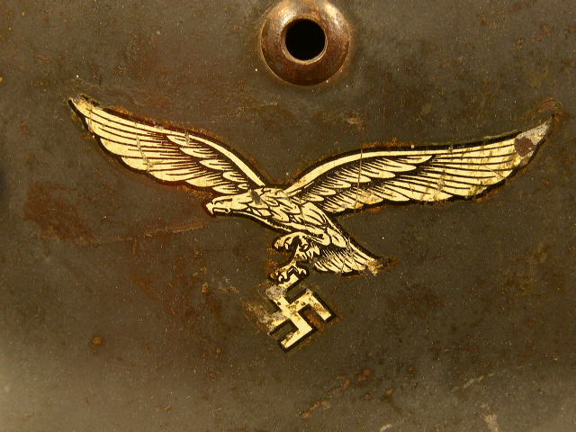

    Тимур, декали с лаковым контуром были, это нормально.
    Вот дека со всем известного сайта, хотя как раз она мне не особо нравится
    http://www.german-helmets.com/HEER Decal Types.htm
    Видел не раз, особенно на ранних шлемах.

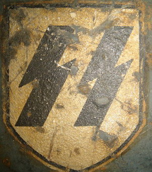

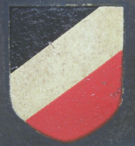

  24. laser
    laser Moderator
    165
    384
    7.931
    Харків
    Чучка еще разных войск. В конце люфтовые триколоры.
    Лак вокруг деки, особенность производителя, были ведь не только переводки и сухого переноса. Например еще те что клеились на лак.
