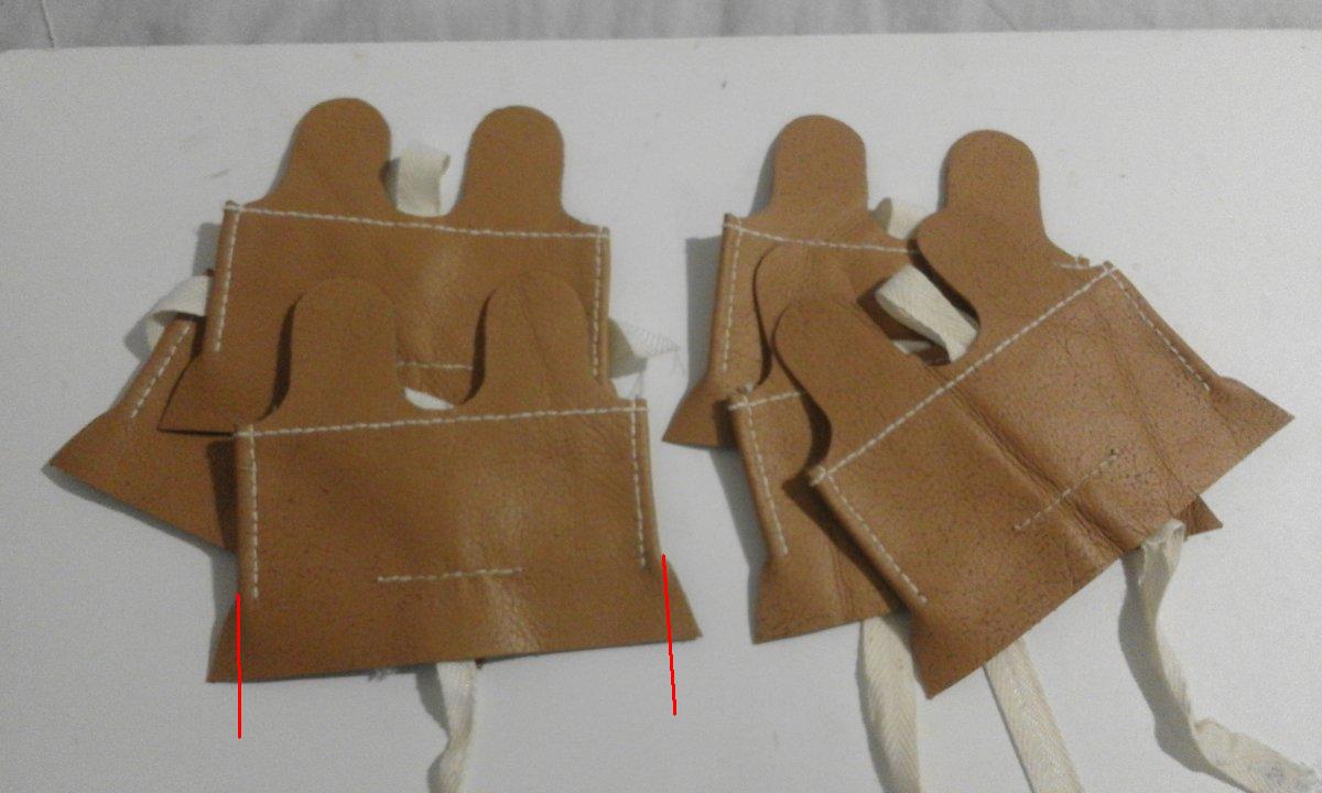

    Купив в магазині наволочку на подушичку дикоративну та порізав її на заготовки. Оскільки матеріал був двох кольорів то рішив підшоломники зробити так щоб відрізнялися чуть один від одного.
    Вирізав заготовки, загнув з однієї сторони та прошив.
    knyz, Andrej.An86, Александр Лемешко та 2 іншим подобається це.

    Кути треба підрізати. На оригіналах таких не бачив.
    663 та Рост76 подобається це.

    Дякую, відріжу обовязково. Робив по шаблону а там вони були.

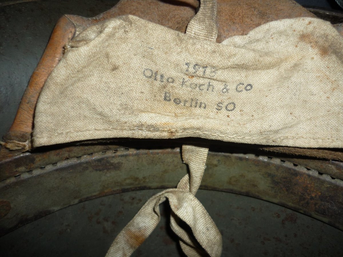

    М17 это и есть модель 1917 года с металлическим обручем, М 16 модель с кожаным обручем 1916 года.Не надо смотреть на фотографии, пользуйтесь документами.Германская промышленность выпускала только определенные строго регламентированные подшлемники.Есть документы в которых все описано, какого цвета и какая кожа может использоваться касках.На лепестках подшлемника ставились клейма производителя и модели касок
  19. kriss
    kriss Oberfeldwebel
    1.978
    Германия
    Вот на фотографии выглядит как коричневая,на самом деле изначально это белая кожа.И как ведите на правом лепестке стоит модель каски M17
