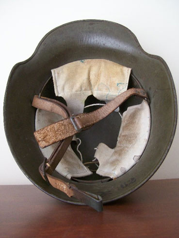

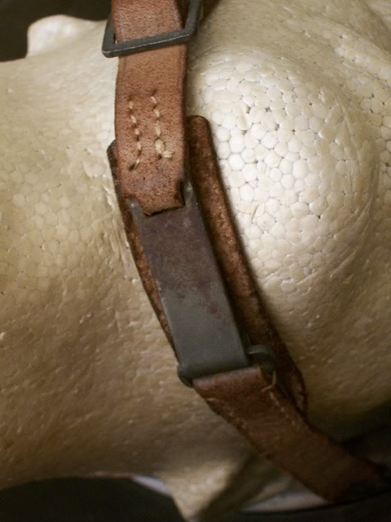

    Может кому интересно. Фото оригинальных подбородочника, пряжек и зацепов.

  4. ALEKS81
    ALEKS81 Oberstleutnant
    17
    29
    4.819
    Прилуки

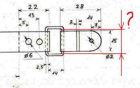

    Олег, нужно еще углы сточить. Зацеп был немного другой формы. И толщина пряжки и зацепа по фото вроде немного толще были, чем зацеп. Хотя это может быть так выглядит на фото.

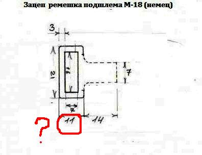

    Размер обведенный красным, 11 мм? А то по моим подсчетам, следующий размер выходит 1мм, что по виду готовой детали не похоже.
    Рост76 та ethen подобається це.
  6. 663
    663 ✠ Moderator
    17
    7.582
    Україна.
    Я сделал 12 мм и автоматически увеличил на 2мм. Одному миллиметру я не стал доверять. Списал всё на технический фактор, косяк штампа и всё такое.

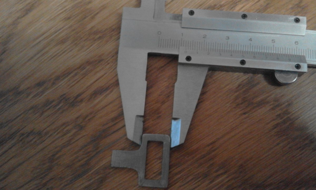

    Камрады, подскажите внутренний размер серьги подшлемника.

    Підкажіть чи були підшоломники та ремінці з шкіри чорного кольору на М 18 ?. Світлі кольори зустрічаються на фото дуже часто а от чорних не зустрічав.
    Oleg Nevidomy та Рост76 подобається це.
  9. ALEKS81
    17
    29
    4.819
    Прилуки
    Переглянув свої архіви, не знайшов жодного чорного кольору. Всі або світлі з овечої шкіри, або максимум коричневі.
    Рост76, Трассер та 663 подобається це.
  10. 663
    663 ✠ Moderator
    17
    7.582
    Україна.
    Теж шукав фото з чорною шкірою, але не знайшов. В наявності чорна та коричнева шкіри, то думав на 17 поставити коричневу а на 18 чорну, щоб різнилися. Тепер поставлю на оба коричневу, нехай буде так.

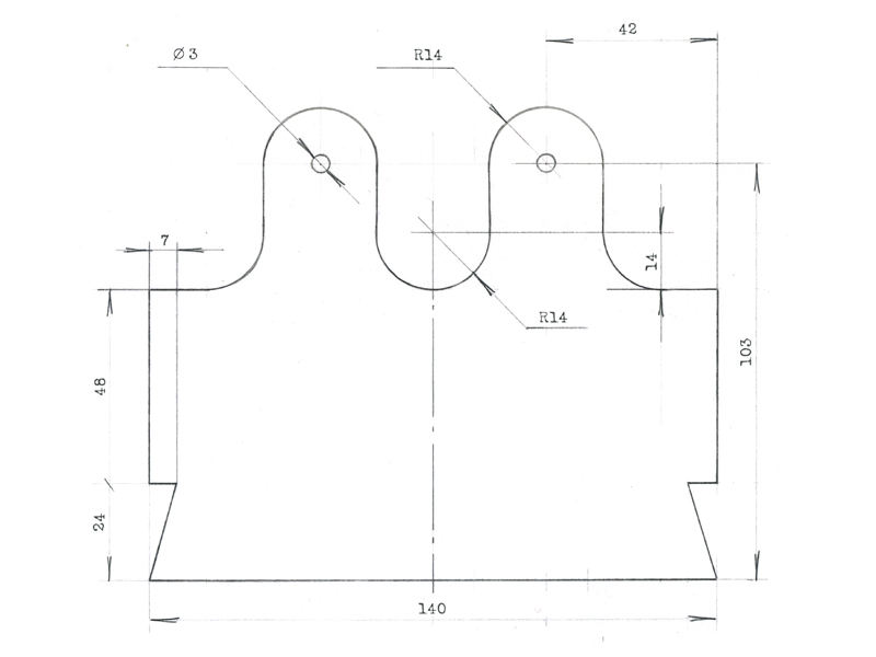

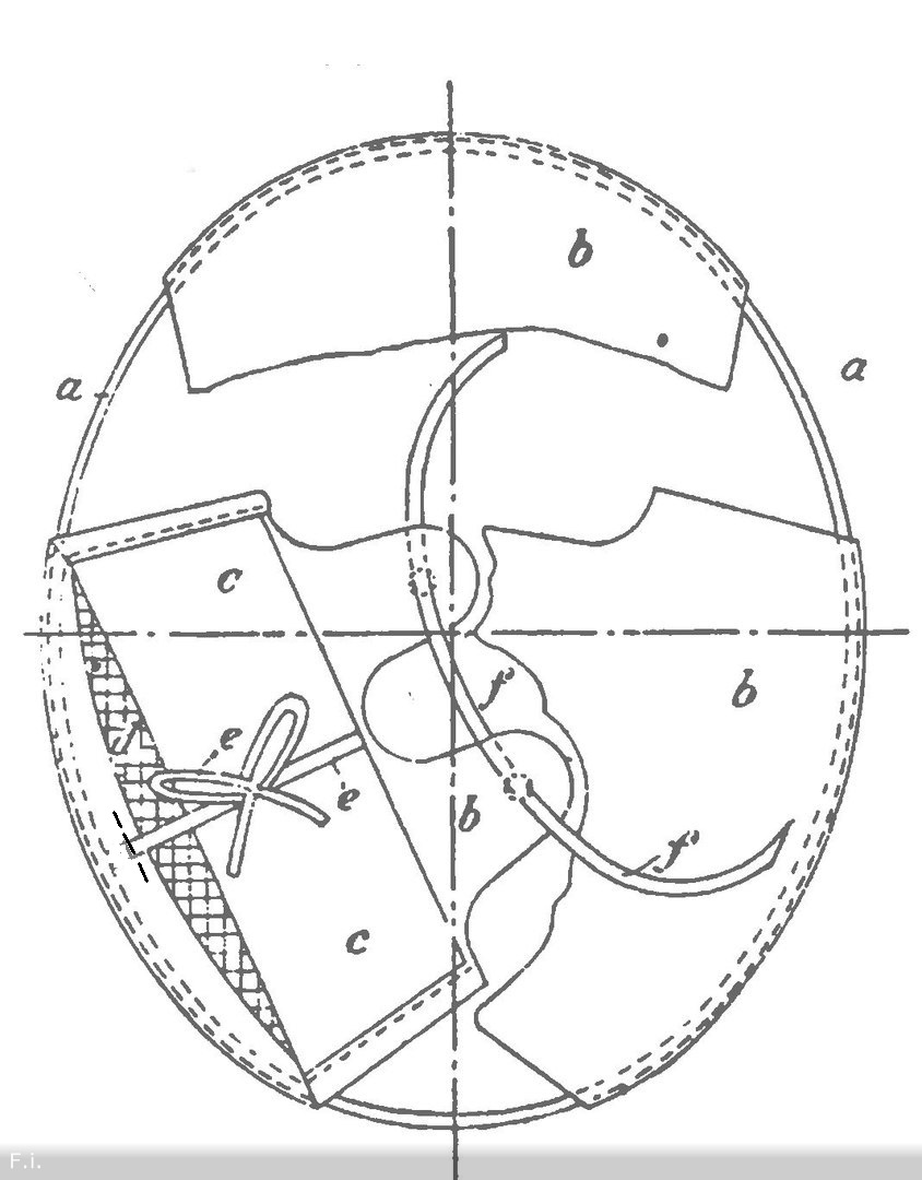

    Може хто сказати чи схема на фото підійде для підшолома М17 М18- ?. А може у кого є ціла схема викрійки для шкіри та матерії. Скільки не шукав в мережі інформації по пошиті так і не знайшов.
    ALEKS81 та Рост76 подобається це.
  13. ALEKS81
    17
    29
    4.819
    Прилуки
    Креслення підходить, робив по ньому пелюстки. Розміри іншого теж шукаю. Матерія думаю підійде льняна або полотняна, це судячи з фото. Розміри подушичок були десь на мокшанському форумі.

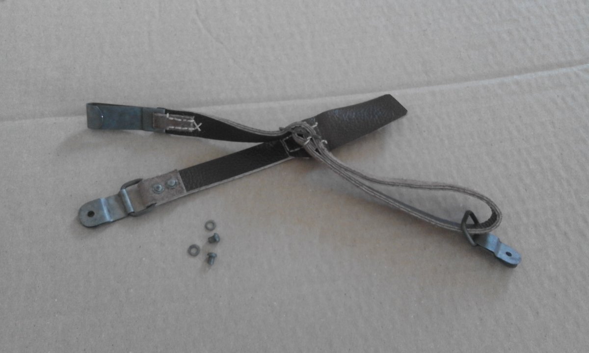

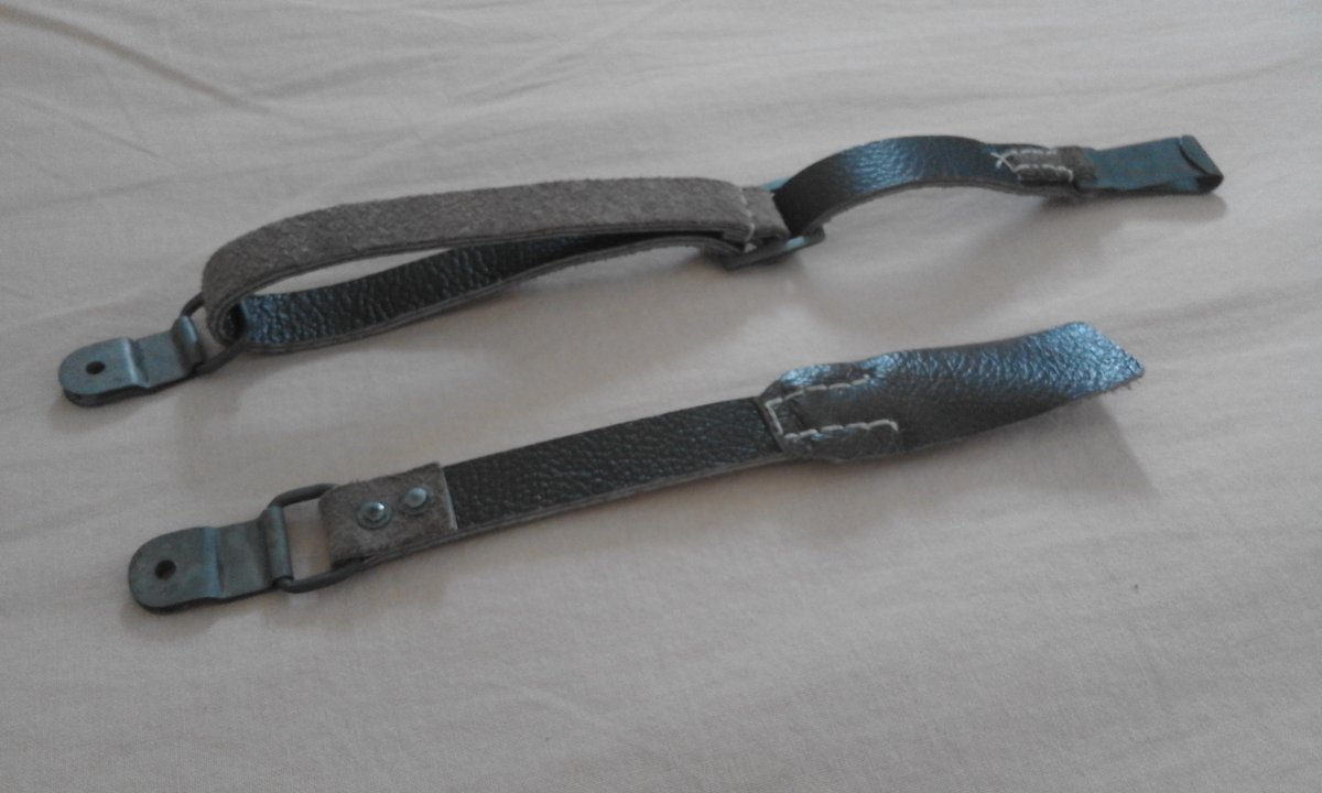

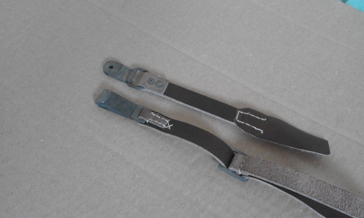

    Ремінець М 18.
    Зібрав до купи те що було підготовлене раніше. Шкіра темно коричнива, метал був оброблений перетворювачем іржі (квасив годин 5). Шкіра пошита гладким в середину. По переду чуть зістарю, особливу увагу приділю ниткам. Нитки затемню якщо получиться, перед прошивкою обробив їх воском.

  17. ALEKS81
    17
    29
    4.819
    Прилуки
    Ти мене випередив. А я якраз хотів почати...тільки шкіру треба спочатку порізати. Ну що ж добре вийшло, тільки краї загладити. Пелюстки ще не шив? У мене проблема з тканиною, яку пришивати до шкіри.
