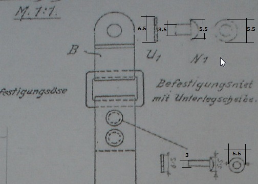

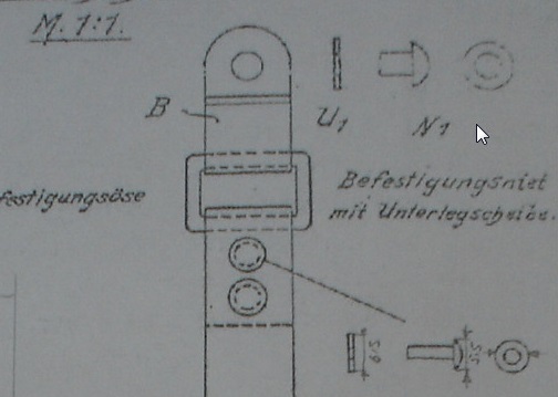

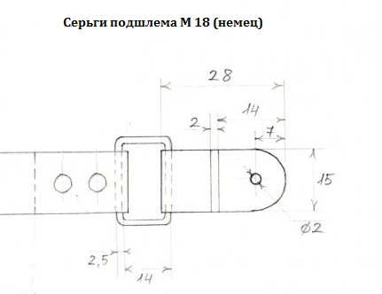

    По железу на М 18 остались только заклёпки с шайбами. Для завтрашнего дня решил подготовить схемку для работы. Не могу понять какие заклёпки держат серьги. На первой схеме они 2 мм ножка, на второй они явно больше, только без данных. На фото шляпки для серьг тоже не маленькими выглядят.

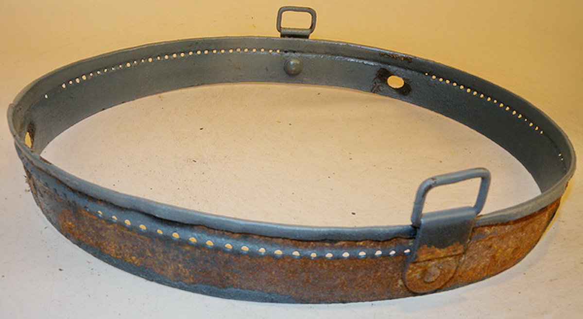

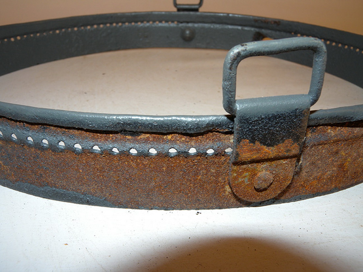

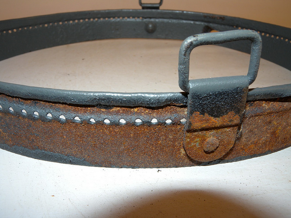

    Я Олег ,честно говоря,скептически отнёсся к размеру 2мм. Померял свой ранний Брауншвег аА (алтер Арт) для переходных рогачей. Ножка шляпки -3мм.Это то что можно прикинуть штангелем по видимому силуэту ножки после расклепки.А может даже 3.5мм??Правда не пойму с какой стороны клепалось..Изнутри шляпка 5.5.мм снаружи 4мм. Могли немцы поменять заклепки на более толстые на м31 или не меняли традиций с м18го ,сказать сложно....????
    Нашёл разобранный,изгаженый краской м18(фото)...но никак не 2мм ножка...мне так кааатца)

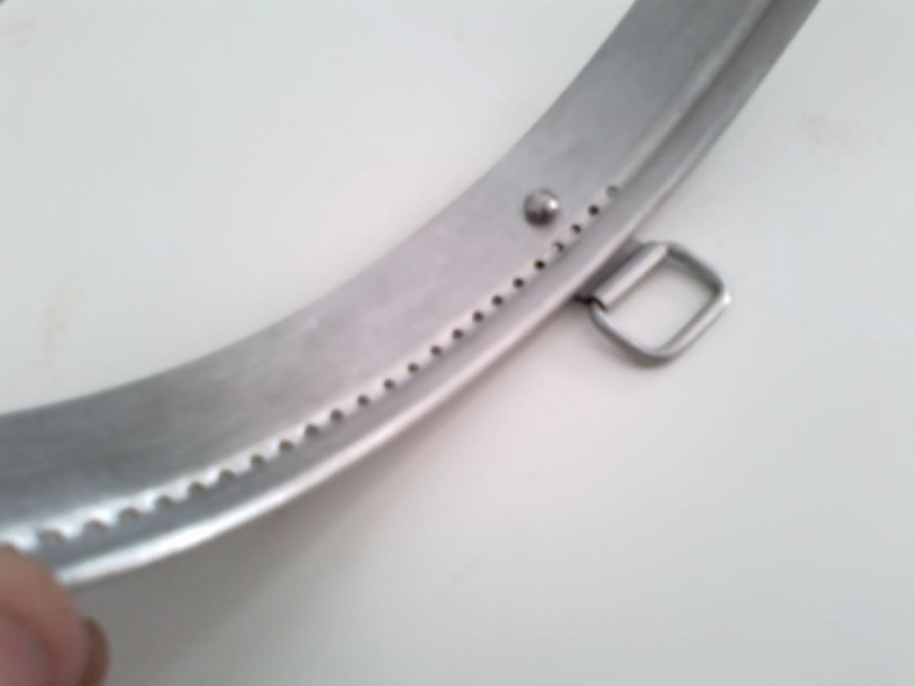

    Продолжил работу. Для начала исправил отверстия с 2 мм на 3.5 мм.

    Заклёпки делал по схеме (внёс кое какие даные). Искать подходящие заклёпки не стал. Делал из обрезка болта. Зажал в патрон дрели, на средних оборотах прошёлся напильником, получилась заклёпка. Для ремешка заклёпки делал с более приземистыми шляпками. Заклёпки делаю чуть длиннее если не знаю точный размер. После уточнения размера, зажимаю кончик ножки и ножовочным полотном на оборотах срезаю.

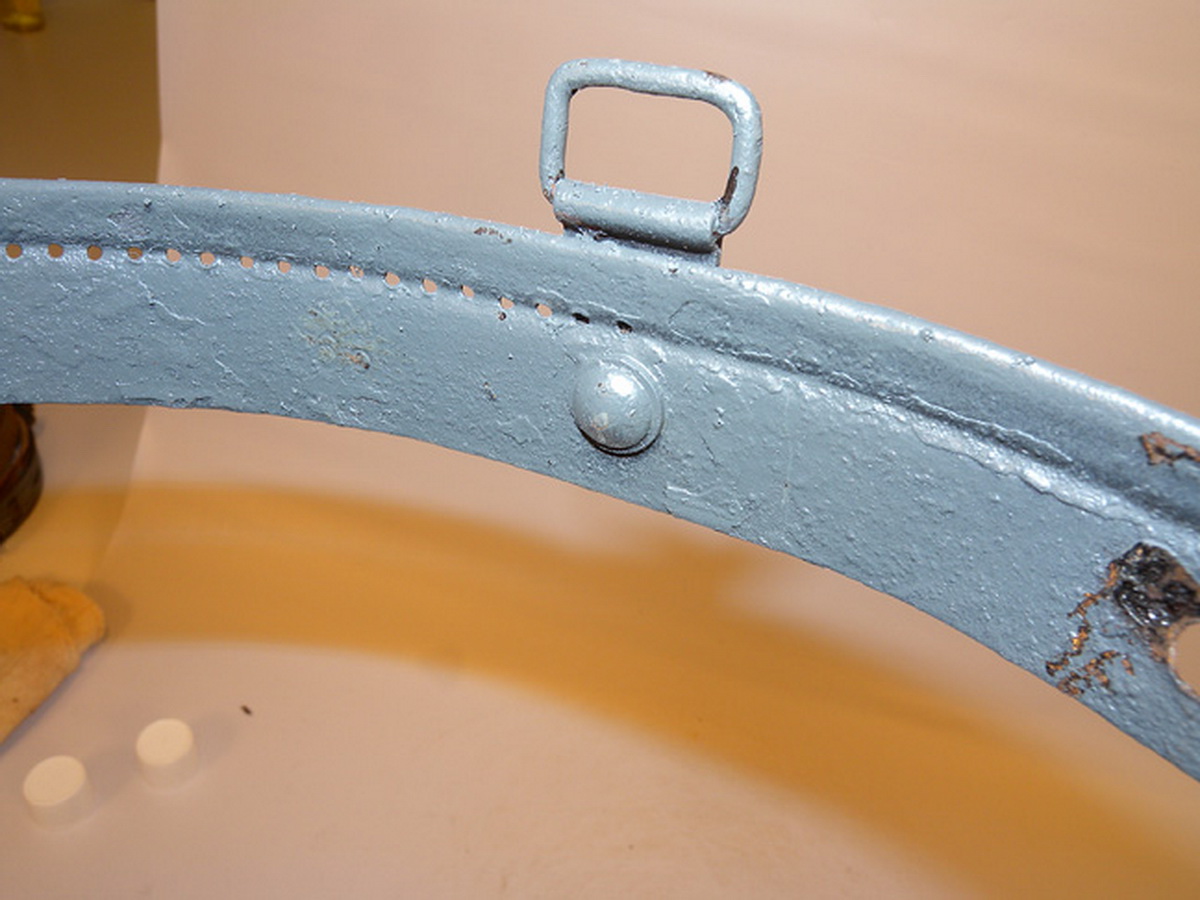

    Шайбы. Насверлил отверстий в нужный размер, вставил соответствующую заклёпку, обрисовал шляпку, вырезал ножницами шайбу в нужный размер. В конце прошёлся надфилем. Как не крути на изготовление одной заклёпки или шайбы уходит не менее 5 минут.

    Результат работы над обручем на сегодня.

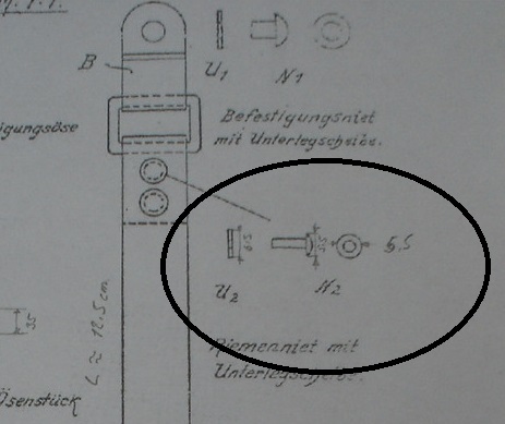

    Приветствую Олег! Супер!!! Правильно ,что на подбородочный ножки заклепки по диаметру меньше. Вопрос... У тебя на каждую заклёпку по 2 шайбы??Или я что-то недопонял? Мне кажется, что ставилась одна шайба .Со стороны серьги не ставилась. И на подбородочном только со стороны расклепа. ???
    п.с. просмотрел фото...есть на подбородочном по шайбе с двух сторон.Выбачаюсь)))

    Приветствую. Хороший вопрос. Сам над этим думал, только на схеме они почему то есть, что на серьги то и на ремешок. Думал рас есть сделаю, пока и желание есть. Если окажется что ненужно то ставить не буду.

    Я уже дописал в моём предыдущем посту)))) На подбородочном по шайбе с каждой стороны--всё правильно..А вот на обруче -со стороны серьги явно не ставилась.Серьга сама по себе шайба. И расклепка"на плоскую"чтобы не упираться в сферу.???Мне кажется на схеме показана одна шайба под серьгу только в двух ракурсах..А может я и не прав.. Будем верить нем.схеме!!

    Я так думаю что я неправильно прочитал схему, с правой стороны заклёпок начерчены не шайбы а те же заклёпки только с торца.

    Да нет ,по подбородочному -однозначно по шайбе с каждой стороны..Расклепка снаружи. В таком случае,следуя логике,и на серьгу такая же вариация(в схеме). А на том (выше) фото обруча ,шайба со стороны серьги, может и не видна....под мощным ,плоским расклёпом......но как по мне ,она там и на фиг не нужна))

    Пока всё оставлю как есть. До расклёпов ещё далеко и думаю всё выяснится к тому времени. Клепать в кучку буду только после подетальной покраски обода.
