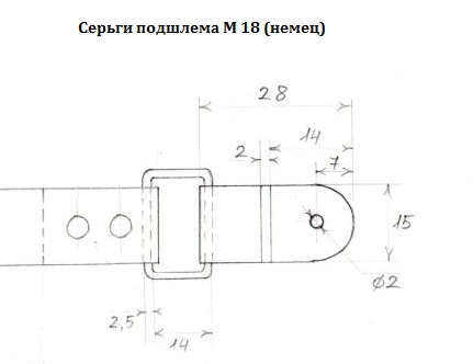

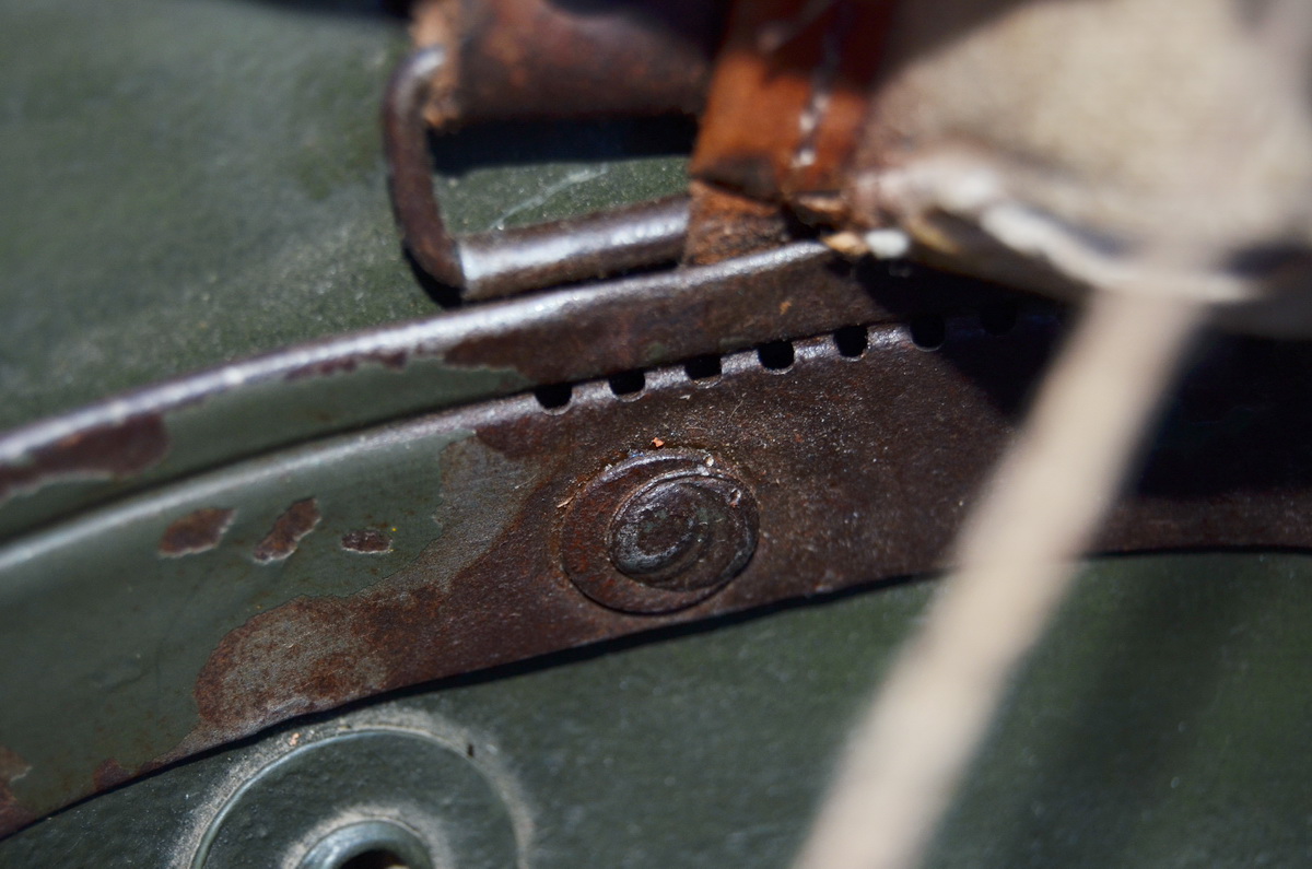

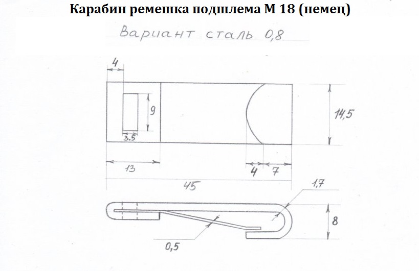

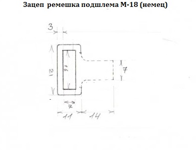

    Всем привет! Вопросы к чертежу есть..Серьга указана вточь как с м31(ширина пластины серьги может быть и 15,16,.17мм) А вопрос по 2 мм ступенке. Я понимаю на м31 она была нужна (кстати не на всех обручах) так как полосы серьги опоясывали обруч(обруч между двух концов серьги)..На м18обруче серьга крепилась под обруч(между обручем и сферой)...так на фига там указана ступенька???

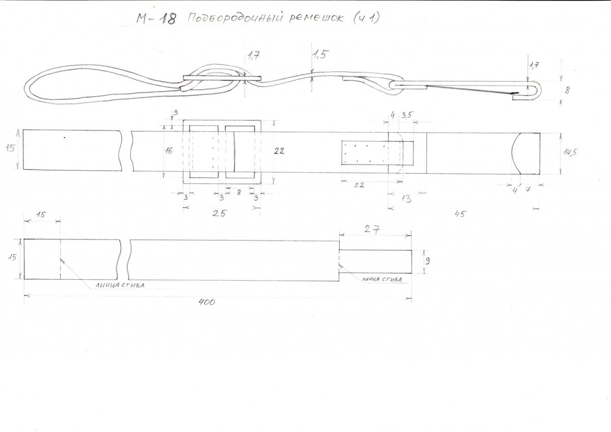

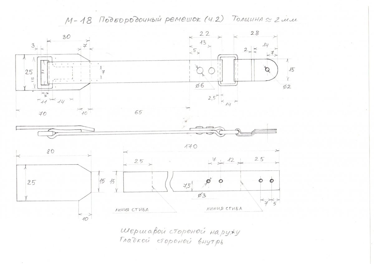

    Добавлю свои изыскания в подшлеме к М-18. Может пригодится.
    ALEKS81, Стрипа, tankis та 5 іншим подобається це.
  5. Александр Лемешко
    Александр Лемешко Major
    2.691
    Sumy
    Тоже ступенька указана.Но на этом чертеже понятней(вид сбоку)..Не так как у м31. Значит ,я так понимаю, её функция не мешать загибу и провальцовке с отверстиями........
    Разобрались.
    Хитрожопые блин.,конструктора))
    Останнє редагування: 26 вер 2015

    Спасибо за схемы, а вот за последнюю отдельное спасибо. Именно она стала причиной моих раздумий. Получается если я хочу сделать правильно зацеп из металла (латуни просто нет) тогда мне подходит только вариант 2 ?. И без вариантов ?.

    Это хорошо что загиб нужен, Сначало приклепаю серьги и покрашу обод а загиб облегчит установку кожи. Только правильно я понял, сначало приклёпывались серьги а потом красилось, или по началу красилось всё отдельно, потом собиралось ?.

  8. Александр Лемешко
    2.691
    Sumy
    Достаточно и второго варианта)) В основном металл и вижу на фото м18.
    Вот это блин загадка)))) Наверное металлическое нужно покрасить отдельно перед сборкой.,а потом только подкрасить поврежденные молотком участки.

    Тогда так и сделаю, покрашу а потом соберу. Всегда хочется сделать по больше, когда есть желание. Терпение и только терпение.

    Делайте из металла, я думаю это не принципиально. В основном из металла были.

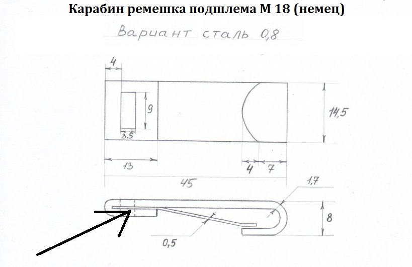

    Если делать форму как у нижнего обрасца, на котором пишет что из металла, тогда всё понятно. А мне лично нгравится верхняя модель, она акуратней и у пружины ход маленький, что не мало важно при поиске подходящего материала.
    Можно ли сделать вариант 1 из металла ?.
    Пробовал гнуть пружинку на второй вариант, трескают при сжатии, ход большой. А материала подходящего не нашёл. Делал из малярного шпателя, грел и гнул, трескает.

    Нужно!

    По ободам. Сразу варить не решился, может и предчувствие неудачи.
    Решил для начала поставить на склёпки а потом по ним же заварить. Просверлил отверстия по 2 мм, нарезал вместо заклёпок электрод 2 мм и склепал обода. После чего на месте заклёпок заварил инвертором, предварительно оклеяв скотчем обод. Всё аккуратно зачистил, места потемнения от сварки местами не стал шлифовать не к чему и так красить.

  15. 663
    663 ✠ Moderator
    17
    7.582
    Україна.
    Карабин ремешка делал по схеме ( схему чуть подправил). Для работы был найден подходящий материал. Стальная деталь для самой пластины (основы) самое то, а вот первый шпатель для пружины подкачал. Как не гнул его не поддался дрессировке, даже гнул на горячую, при нажатии трескала. Второй такой убитенький шпатель оказался просто находкой (то что от него осталось даже почистил и в закрома).
    Работа простая, всё на фото.

  19. фандик
    фандик Oberleutnant
    2.581
    Не пойму . А за счёт чего , крепился вот эта пластина ?
  20. фандик

  21. 663
    663 ✠ Moderator
    17
    7.582
    Україна.
    Держит её загиб.

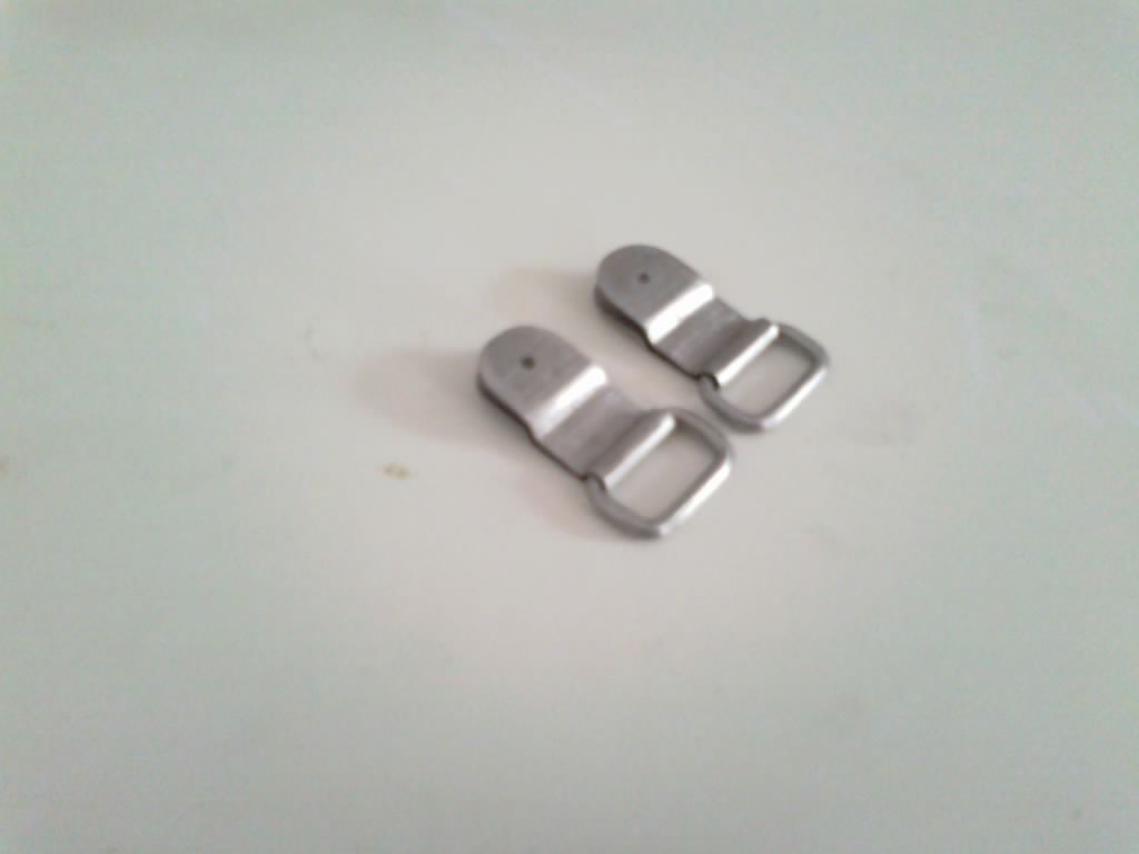

    Вчера всё же успел всё дочистить. Отчёт сделать уже желания не было.
    Зацеп.
    ALEKS81, Стрипа, knyz та 4 іншим подобається це.
  24. 663
    663 ✠ Moderator
    17
    7.582
    Україна.
    Пряжка. На фото по порядку.
  25. 663
    663 ✠ Moderator
    17
    7.582
    Україна.
    Серьги.
    ALEKS81, Artyr, Стрипа та 5 іншим подобається це.

    Україна.
    Пока не далеко ушла тема, добавлю что толщина зацепа ровна толщине пряжки 1.7 мм.
