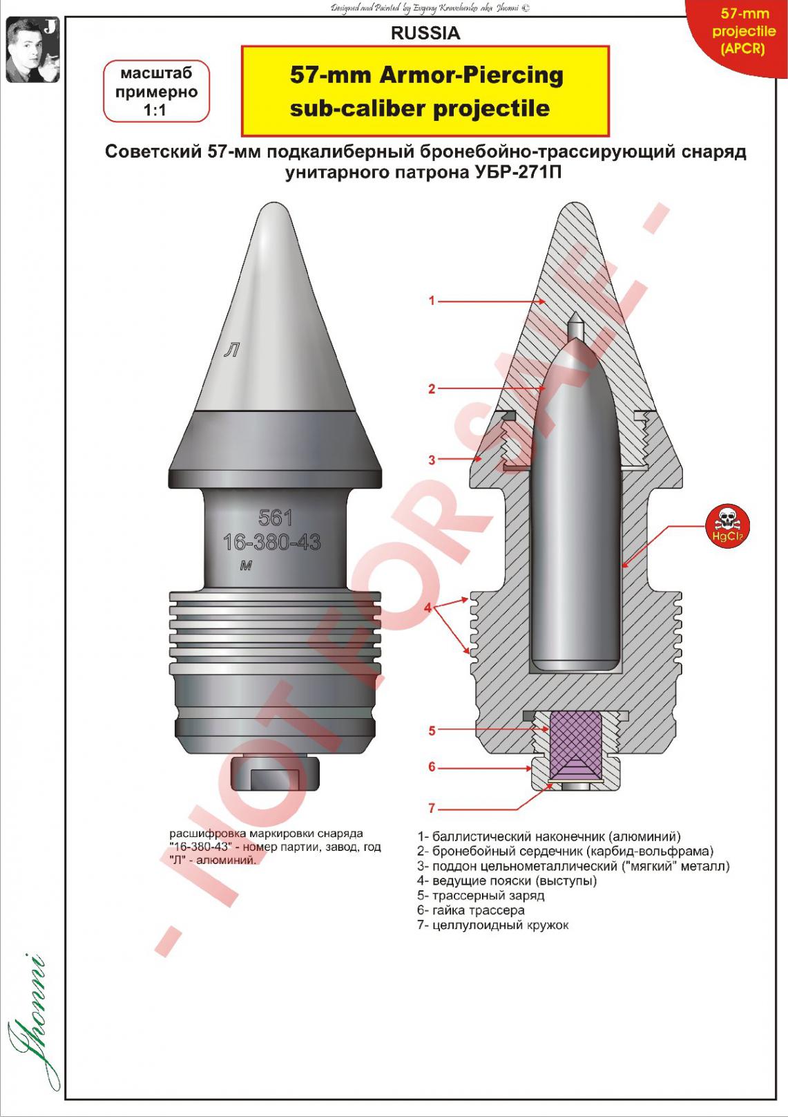

    Парни,нашёл несколько вот таких подкалиберных.Из задницы у них торчит красная застывшая масса.Вроде согласно схеме они безопасны,но очень смущает череп с костями,что это может значить и на сколько они страшны?
    Спасибо.С уважением.

    вообще точно ли то сулема? не сказочки ли? анализ кто проводил? если не сказочки - хочу видеть нормативные документы, подтверждающие факт целенаправленного нанесения сулемы, либо военные доки-описания-ттх на эти девайсы (пример - наши плакированные пули из земли достают ржавыми вусмерть, но это отнюдь не значит, что ржой их обмазывали еще на заводе, специально, и при этом хихикали как идиоты).
    возможно - там просто сердце крепили на амальгаму, а уж из нее и наобразовывалось? слабо верится в то, что это с целью отравлений сулему вмазывали - не в том месте должно быть, и не то вещество (да к тому же сама по себе именно сулема даст расцентровку и болтанту сердца в оболочке - тут амальгама нужна). когда сердце пойдет ч/з броню - она слижет не то что намазку...

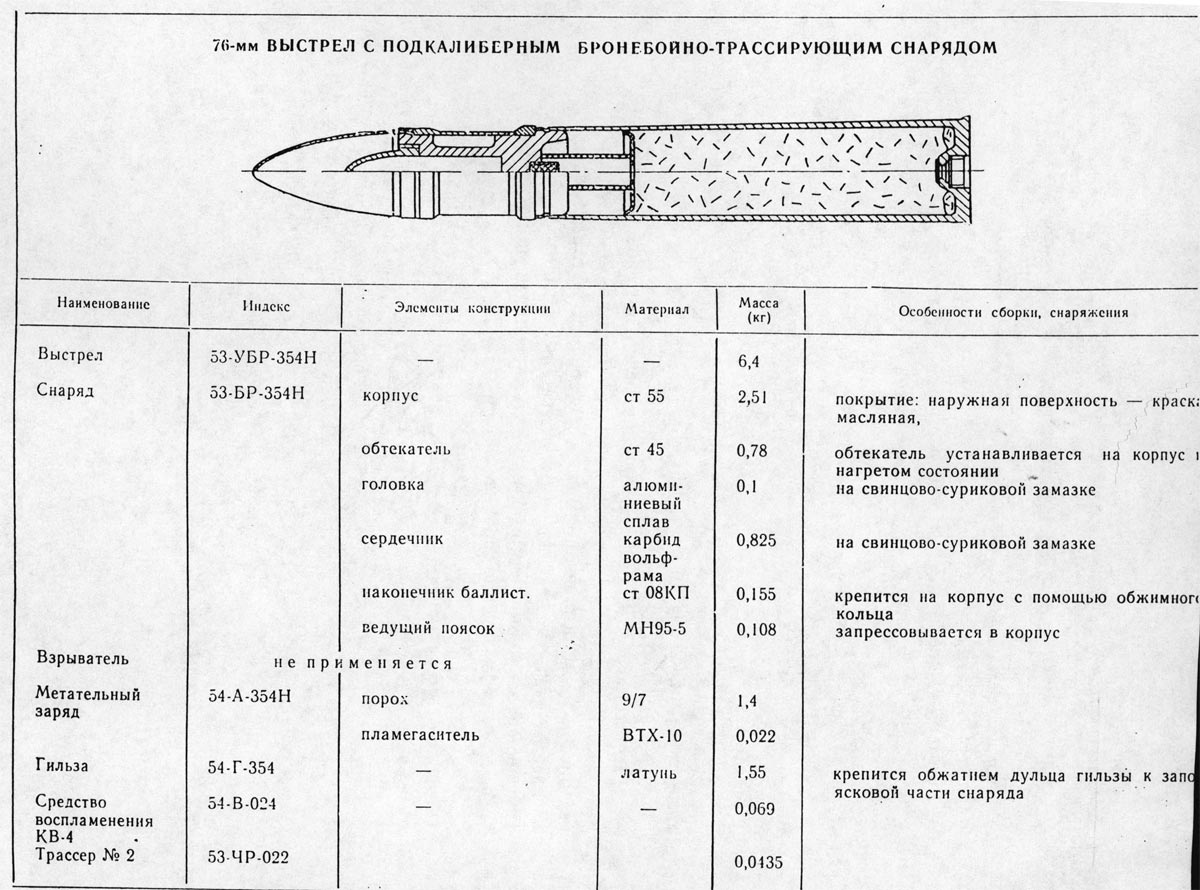

    "хочу видеть нормативные документы" (с)... мало то, что я желал бы видеть хоть что-нибудь серьёзное по теме сов.боепита на Войну, так о нормативных документах я вообще не мечтаю...
    В приложении данные по послевоенному "подкалибернику". Думаю, можно не говорить что свинцовый сурик так же полезен организму, как и хлорид ртути.

    это да, просто свинцово-суриковая замазка - аналог амальгамы (качественно прилипает к рэлиту и прочим вольфрамокерамикам отнюдь не все), но дешевле и безопаснее. его и до сих пор иногда используют для фиксации (насчет современных снарядов - не в курсе, что там да как).
    вообще прошу прощения за офф (это не относиться ни к одному участнику лично), но тяжело читать типа "лимонка/фосфорка, щавелька (нужное подчеркнуть) металл вообще не трогает" или "сулему/каломель совали для острого отравления бедных танкистов"... вроде все (ну хоть 70%) здесь с высшим, а может и не с одним.... не надо было по той ссылке ходить, только расстроился.

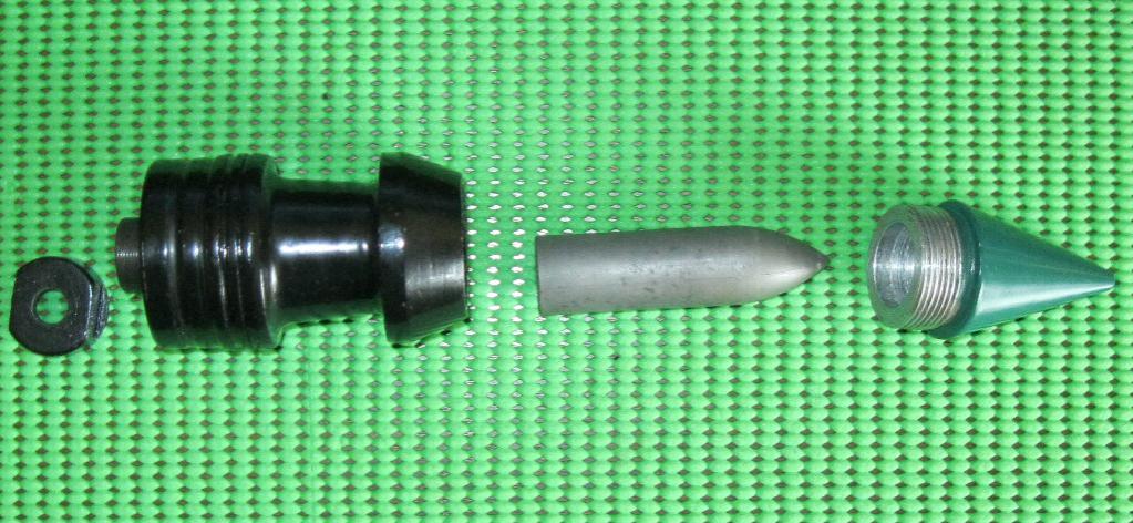

    Надо открутить сзади гайку трассера (левая резьба) и удалить остатки трассирующего состава.
    Можно попробовать открутить баллистический наконечник. Если не пойдёт - лучше оставить как есть.
    Мой подкалиберник в разобранном виде:

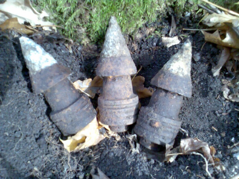

    Вот трое из них
  17. МеталлюгА
    МеталлюгА Stabsfeldwebel
    2.017
    Та что то они больше на соракапятки похожи:)
  18. Шалалихин
    Шалалихин Stabsfeldwebel
    980
    Севастополь-Донецк
    Да не вот он
  19. МеталлюгА
    2.017
    То мне кажется или на фотке средняя часть сужается?
  20. Шалалихин
    980
    Севастополь-Донецк
